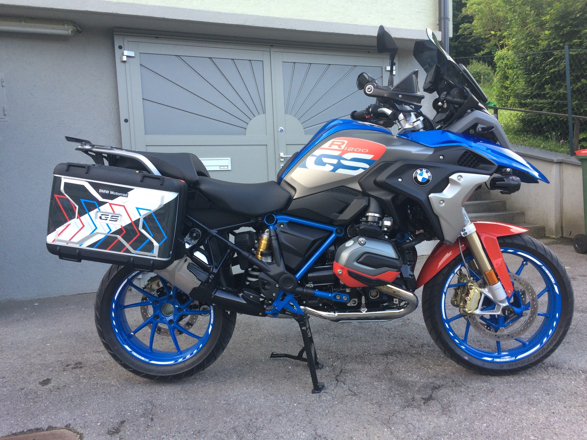

Jetzt mal nicht so drängeln!

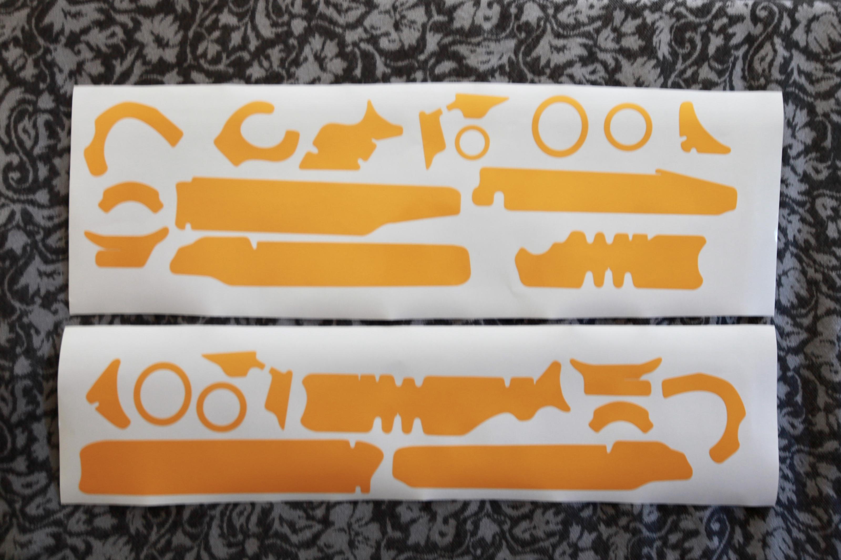

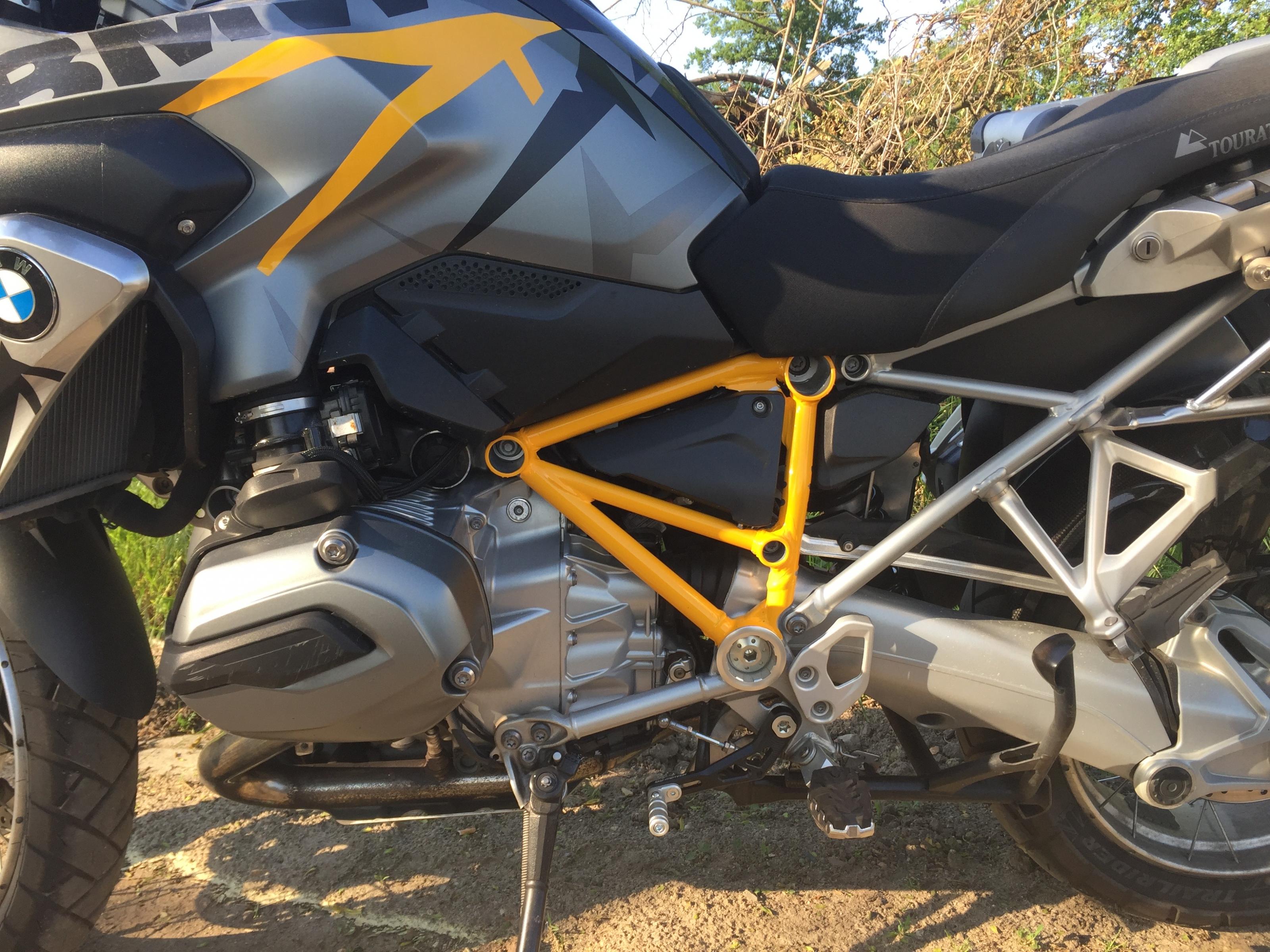

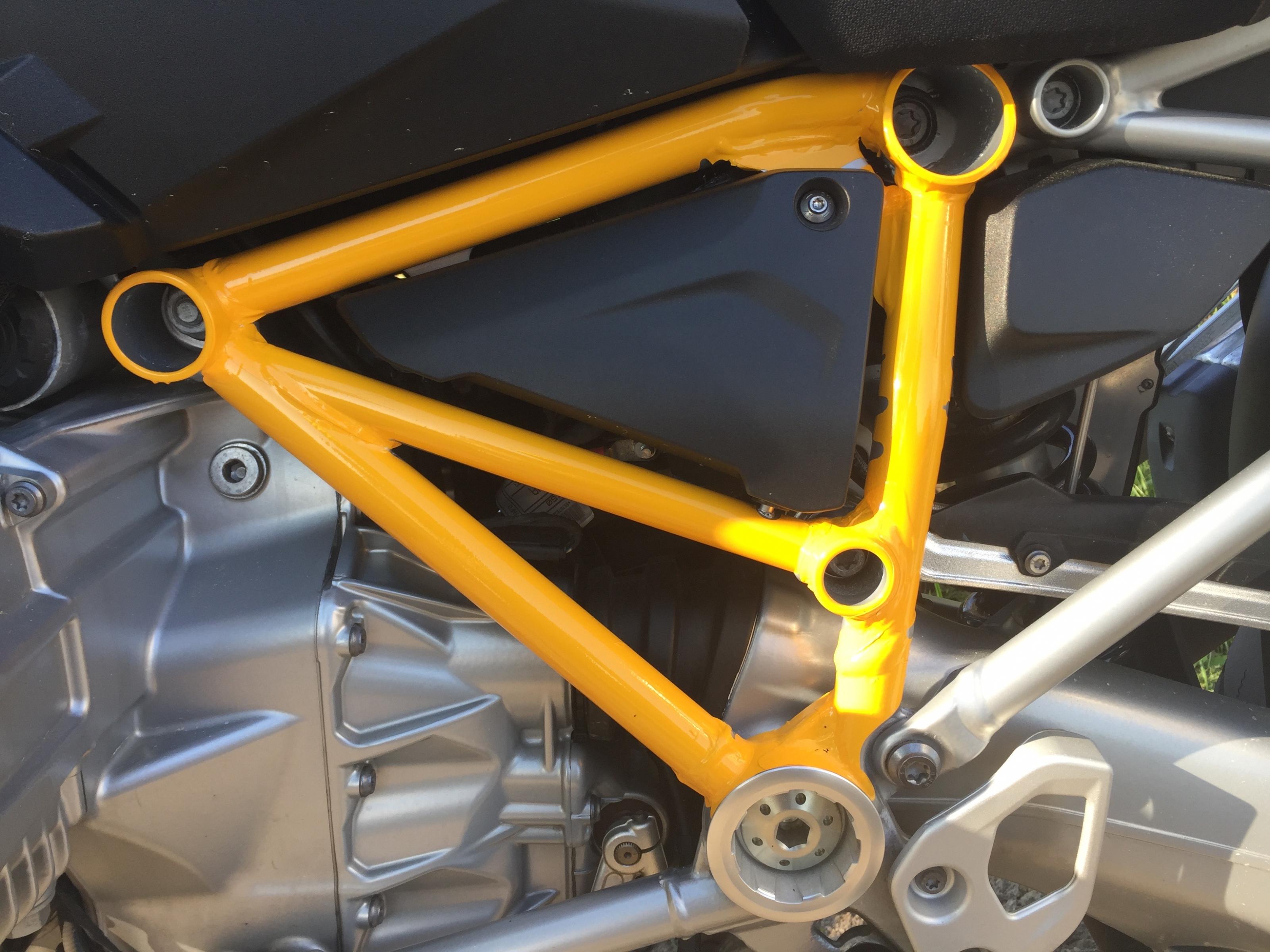

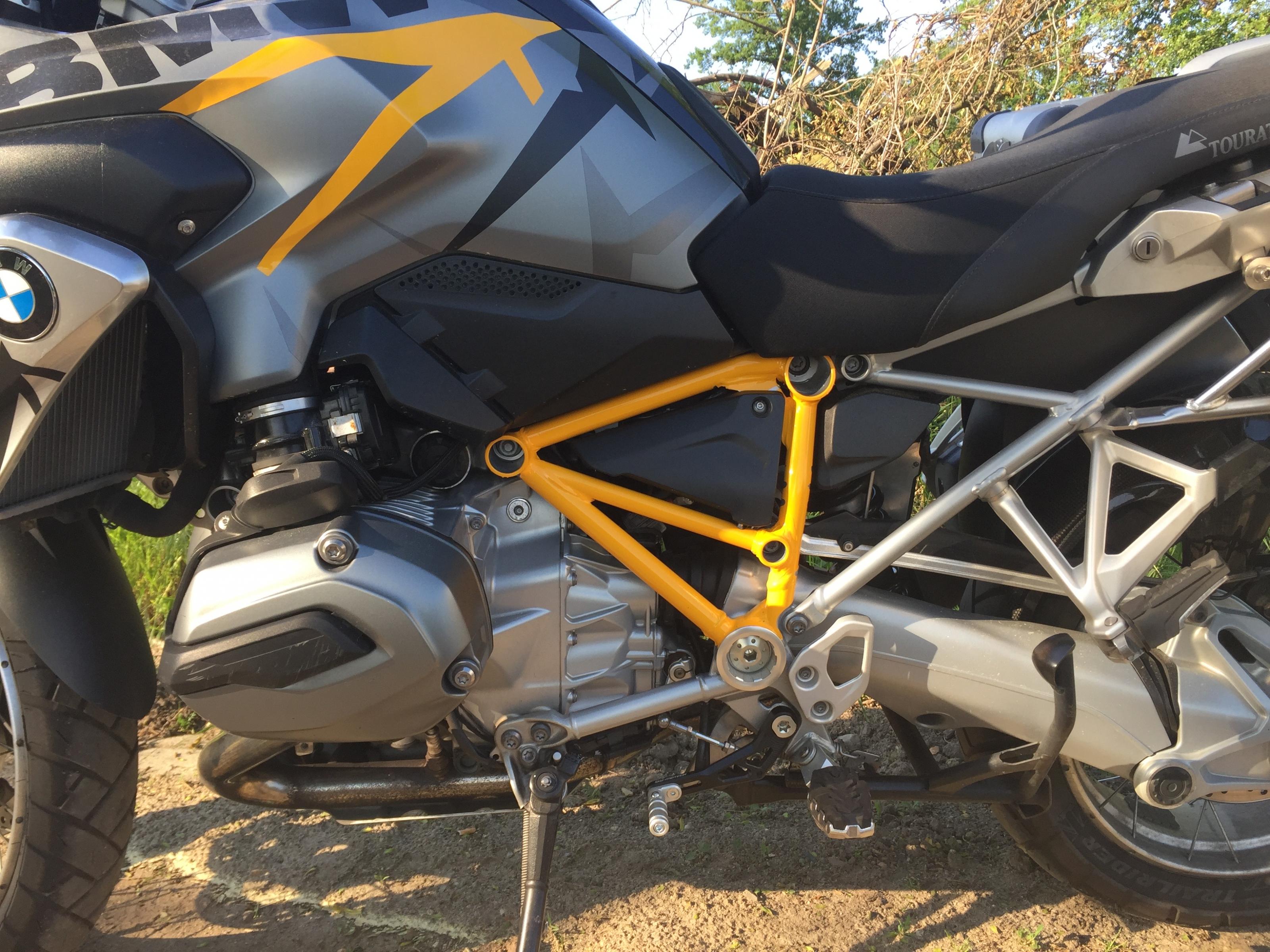

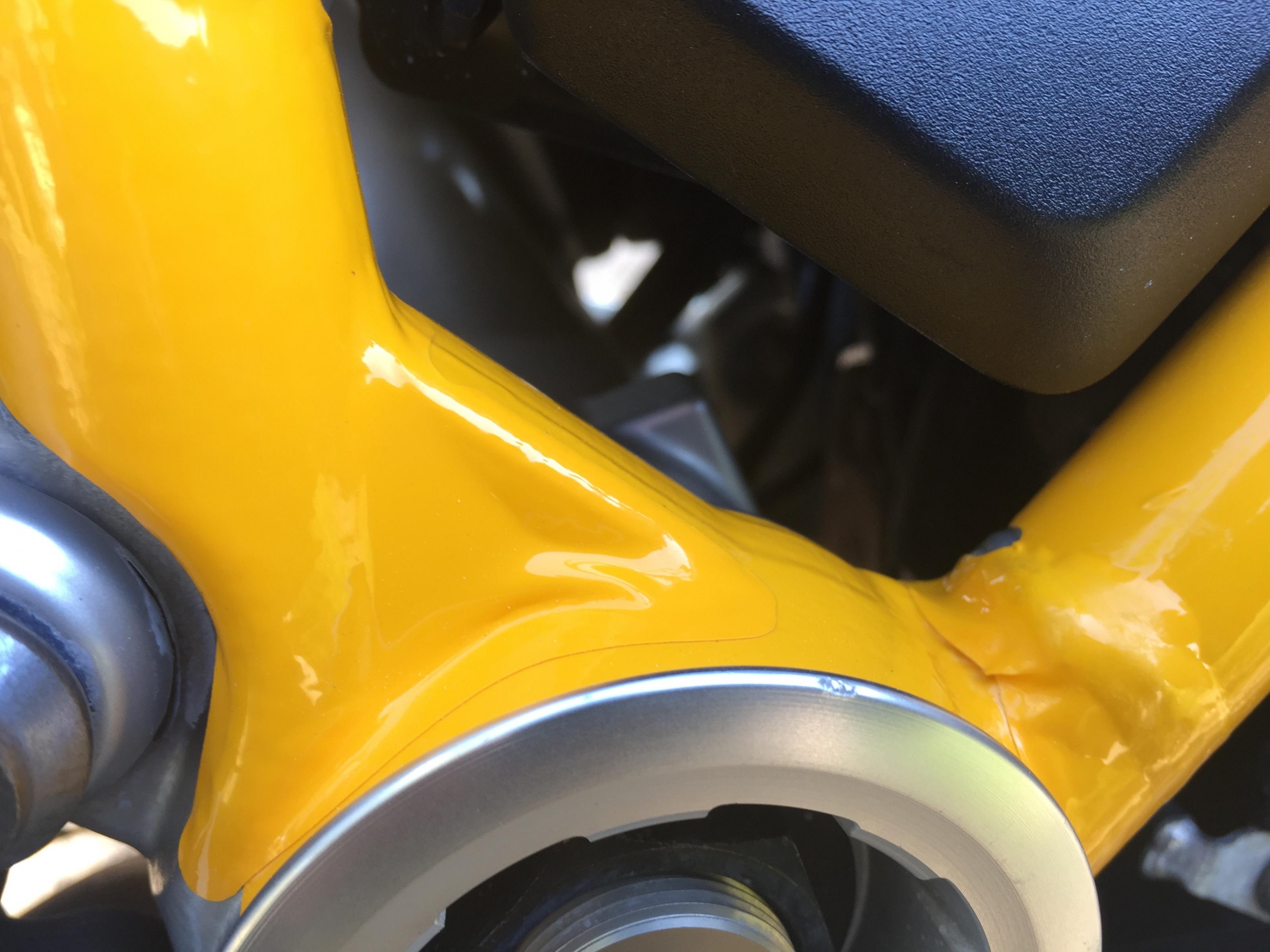

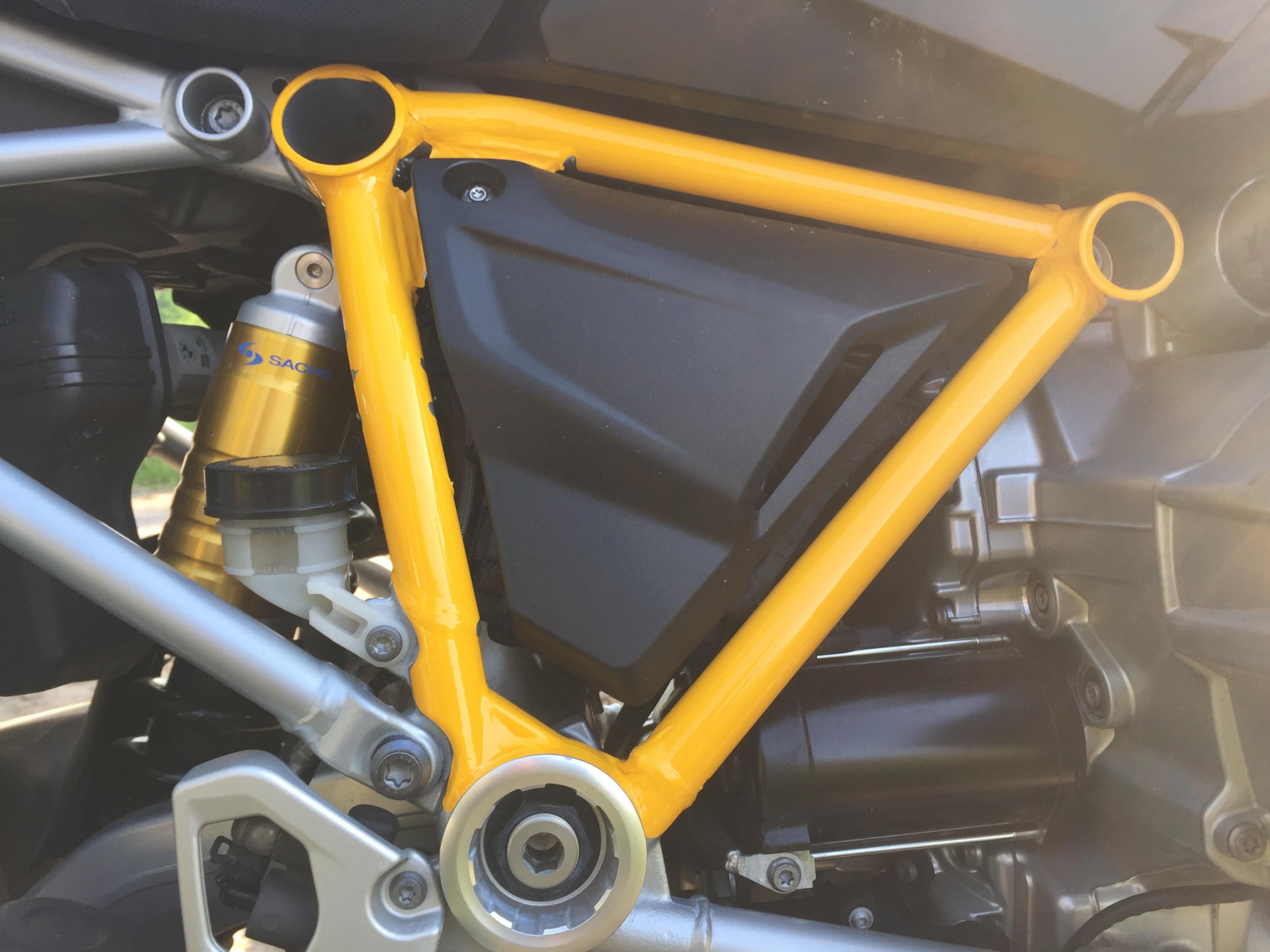

Gestern hatte ich mal genügend Zeit und Muße fürs Kleben. Insgesamt hat die Montage mit allen Vorbereitungen 3,5 Stunden gedauert. Den Rahmen habe ich wie empfohlen mit Alkohol gereinigt und anschließend 2x mit Silikonentferner eingepinselt und mit einem Mikrofaserlappen abgewischt. Hier sollte man sehr viel Sorgfalt walten lassen.

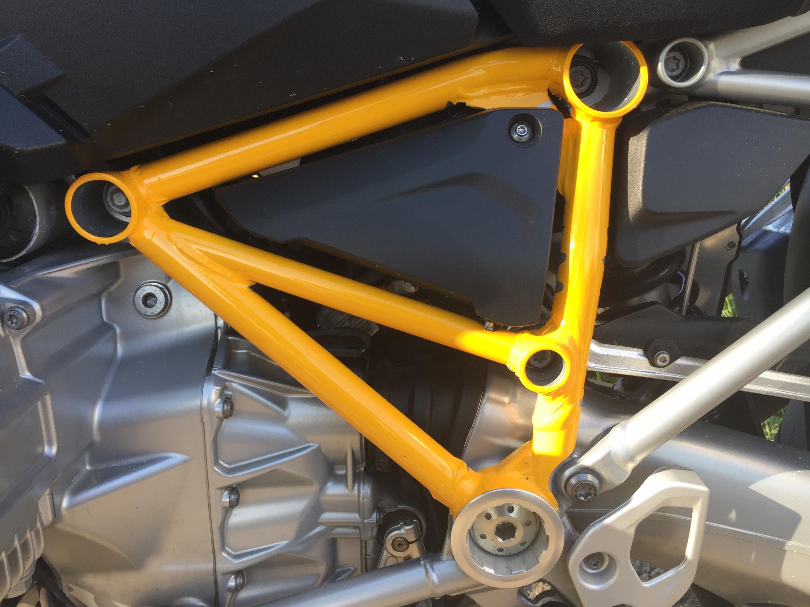

Die Positionierung der Teile ist trotz Anleitung und Video nicht ganz einfach. Manche Teile habe ich trotz viel Geduld und Spucke nicht ganz falten-, bzw. blasenfrei verklebt bekommen. Dementsprechend habe ich manchmal mehrfach neu ansetzen müssen. Es braucht einiges an Gefühl, um immer die richtige Hitze, den richtigen Druck oder Zug zu wählen um möglichst alle Falten und Blasen wegzubekommen.

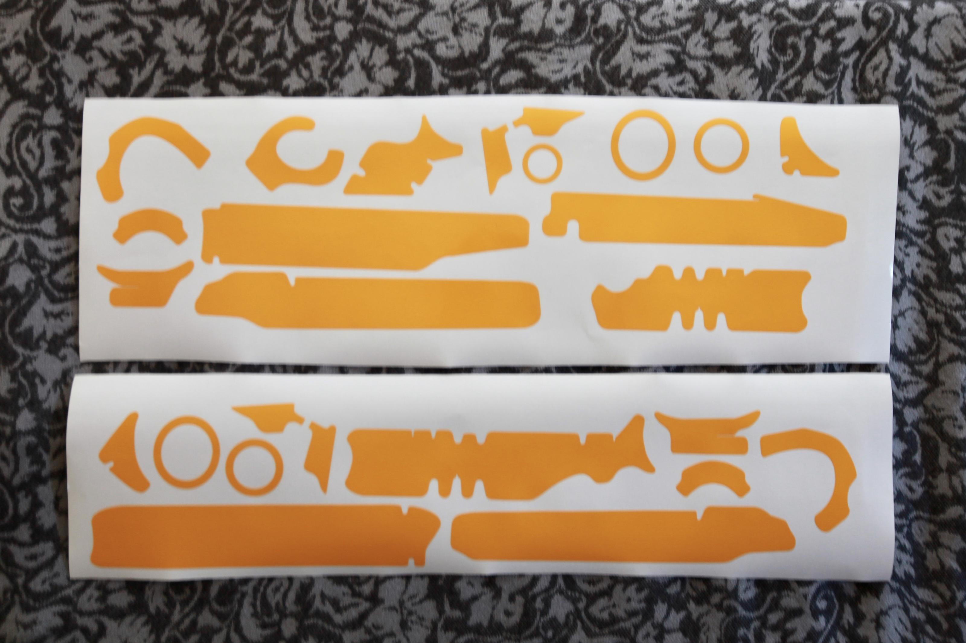

Das Kleben in den Ecken und Rundungen an den Eckpunkten erwies sich als besonders schwierig. Die Wattestäbchen haben sich als untauglich erwiesen. Manche Teile sind großzügig geschnitten, andere eher knapp, so dass ich an 2 Stellen Probleme hatte, Überlappungen hinzubekommen.

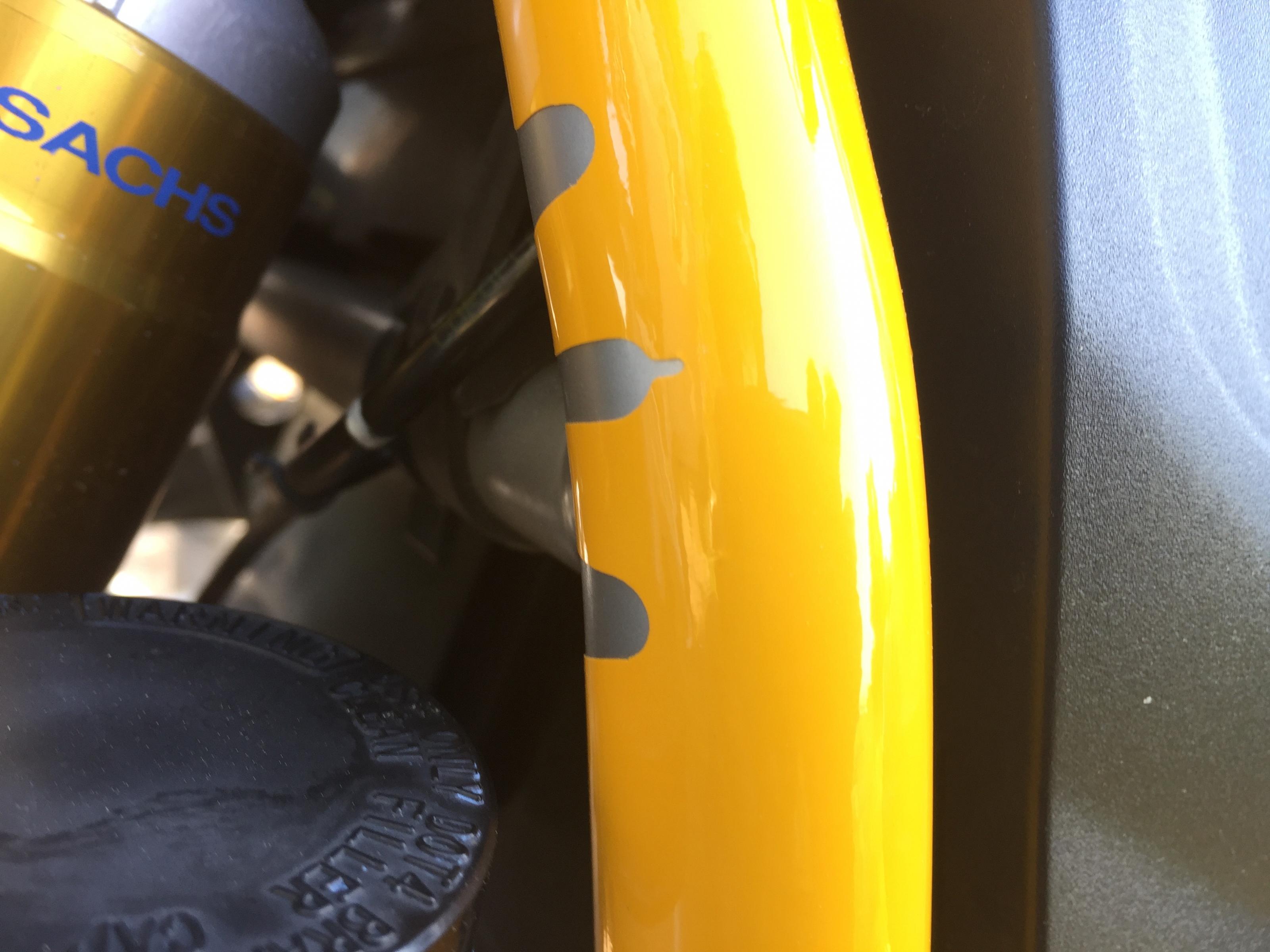

Wo die Rohren Biegungen aufweisen ist keine ganzfächige Folierung vorgesehen (s. Bild mit den 3 Zungen). Das sieht man von der Seite recht deutlich.
Über Nacht haben sich einige Enden leicht gelöst, die ich dann mit Sekundenkleber festgeklebt habe. Darauf wird in der Anleitung schon hingewiesen.
Anders, als bei den anderen Folierungen von Signature kann man hier nicht mit Spüli arbeiten, weil man in den Ecken mit Druck und Zug arbeiten muss. Außerdem denke ich, der Kleber verträgt sich nicht damit.
Fazit:
Erfahrung mit Folierung schadet auf keinen Fall. Für einen Profi ist das wahrscheinlich keine große Herausforderung, für einen absoluten Anfänger würde ich das eher nicht empfehlen.
Ebenfalls ungeeignet sind die Folien für Ungeduldige, pedantisch veranlagte ohne entsprechende Erfahrung und für Choleriker.

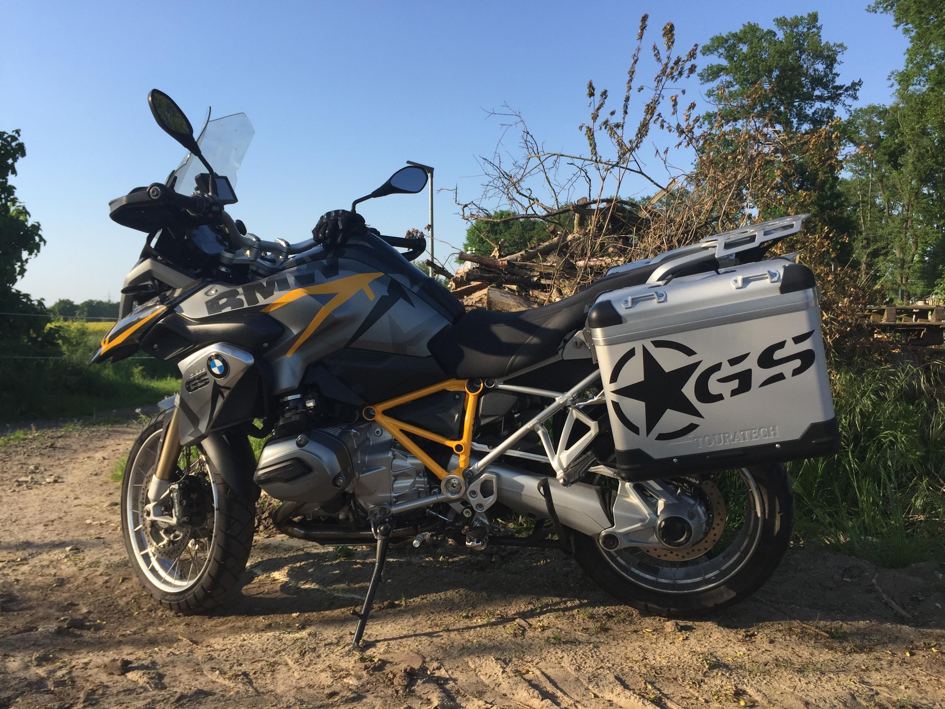

Aus 1m Entfernung sieht alles Recht gut aus. Wer Wert auf Perfektion auch aus der Nähe legt: Lieber Hände weg, oder warten, bis eine verbesserte Version rauskommt.

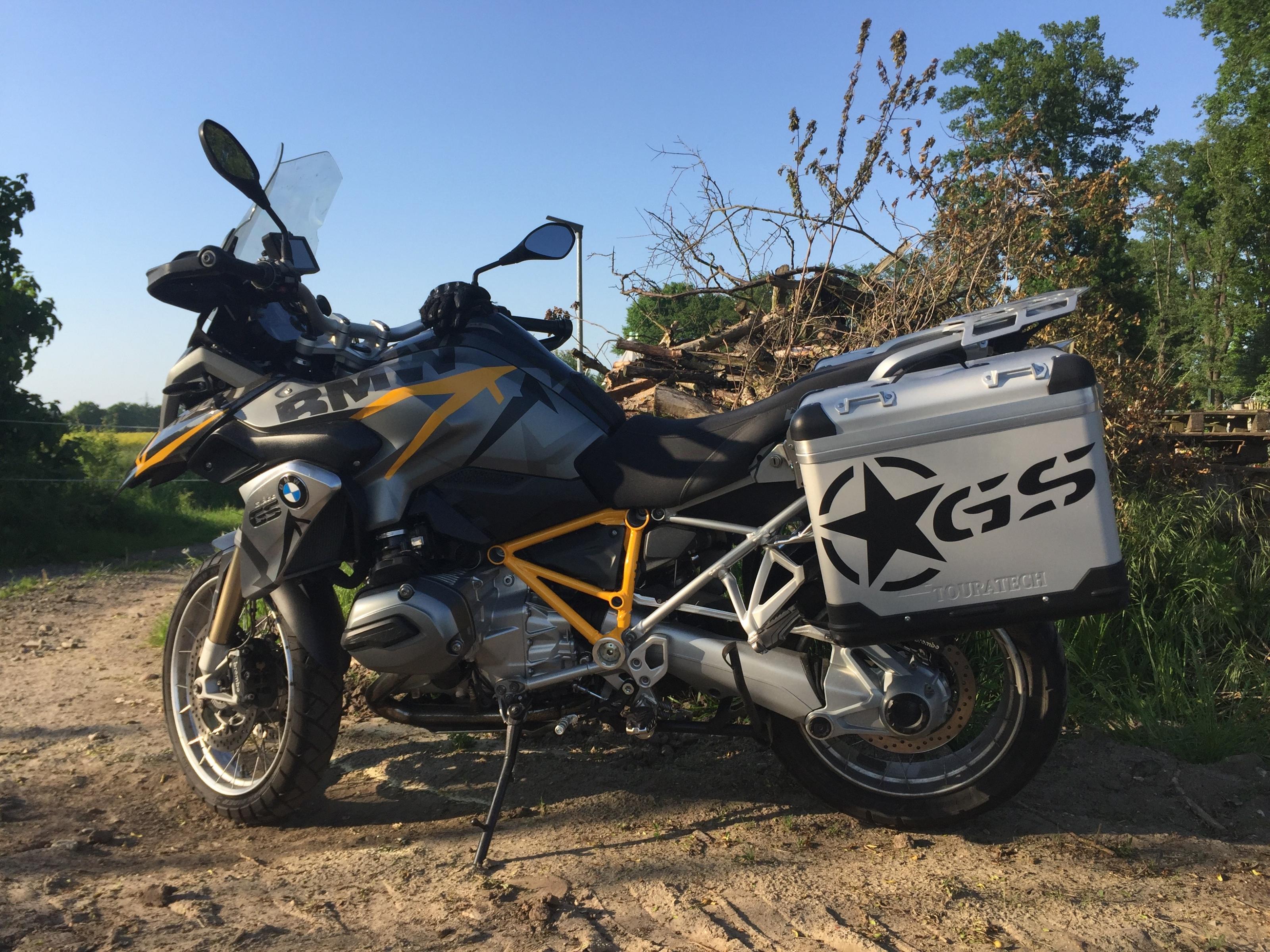

:daumen-hoch: das passt jetzt aber wirklich sehr gut zu dem gelben Tankaufkleber - auch wenn sie auf dem zweiten Bild nur halb zu sehen ist :D

Den großen BMW Aufkleber finde ich gut. Aber keiner in der Sammlung hat ihn im Angebot! Wo kann man den bekommen?

Diesen hat Signatur Design ursprünglich mit seinen Dekoren so ausgeliefert bis wohl BMW ihm dies untersagt hat.
