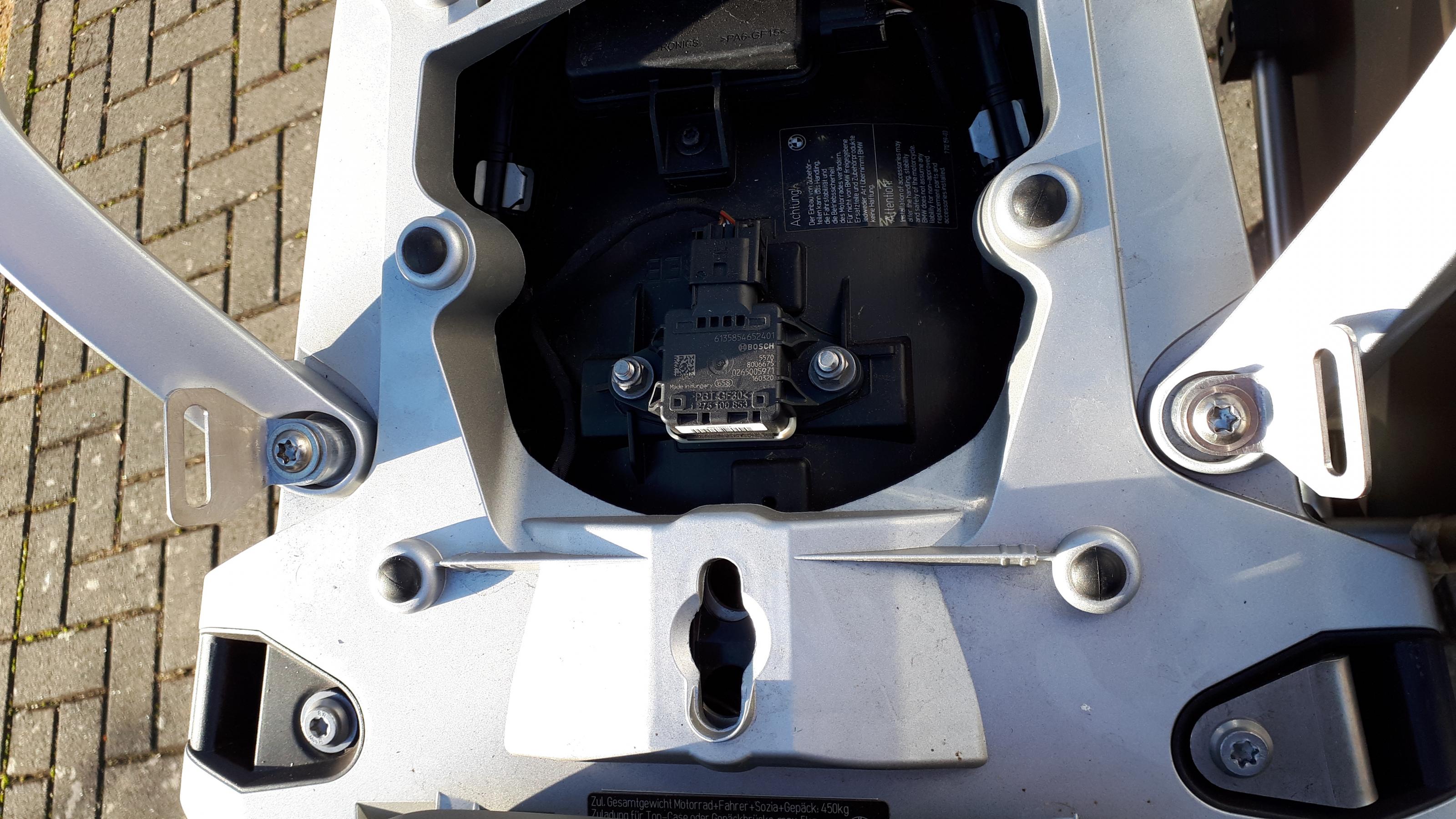

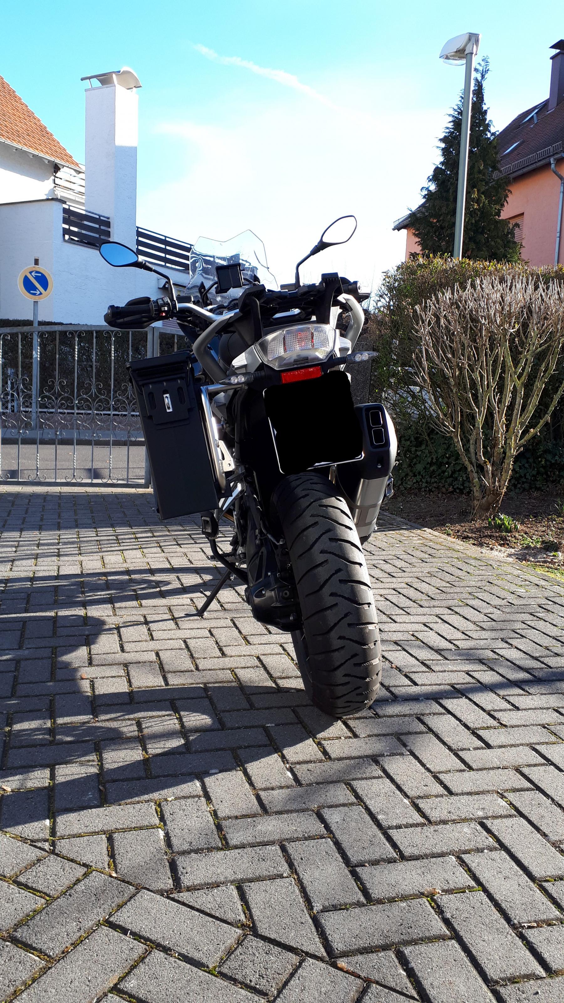

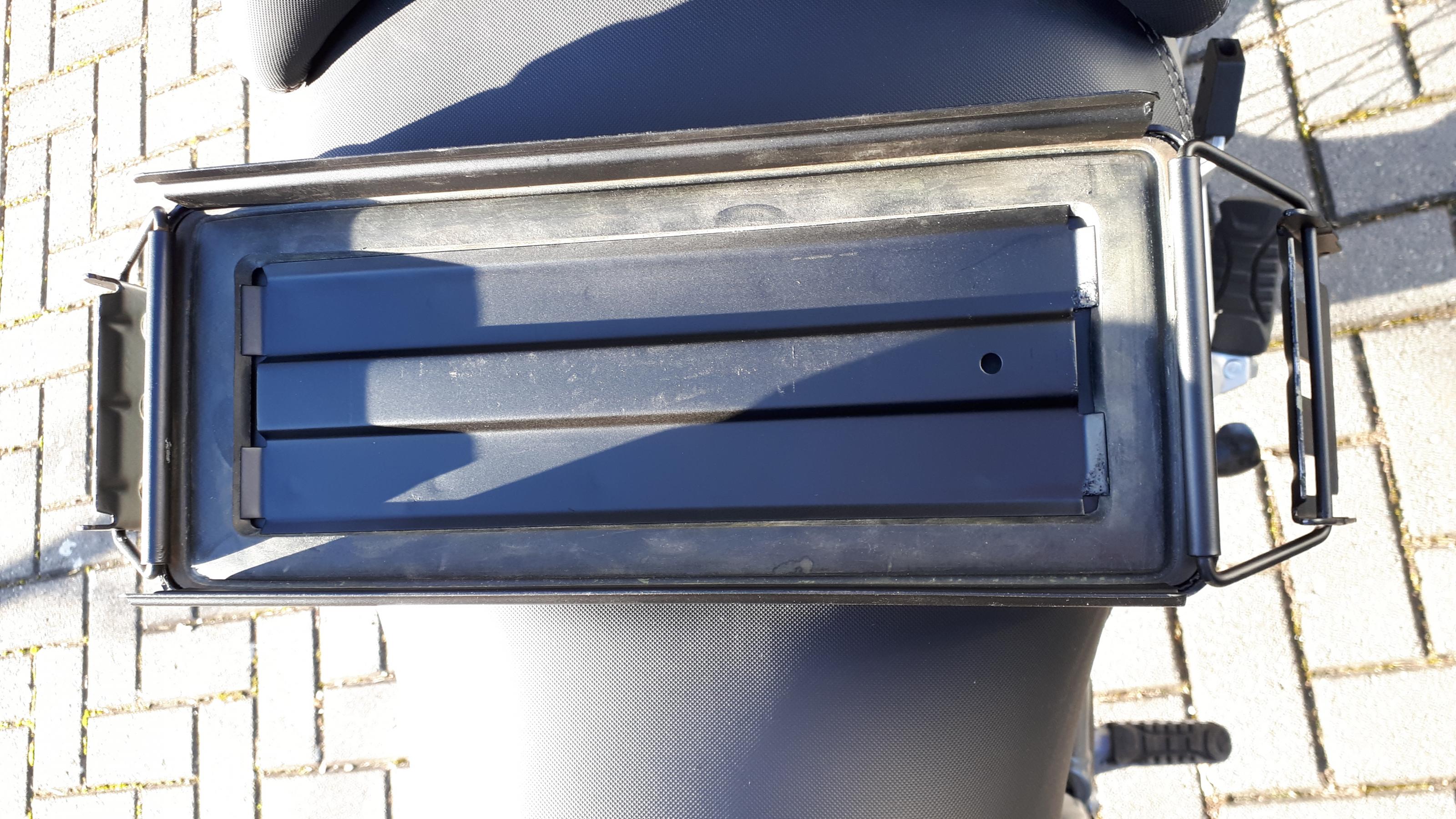

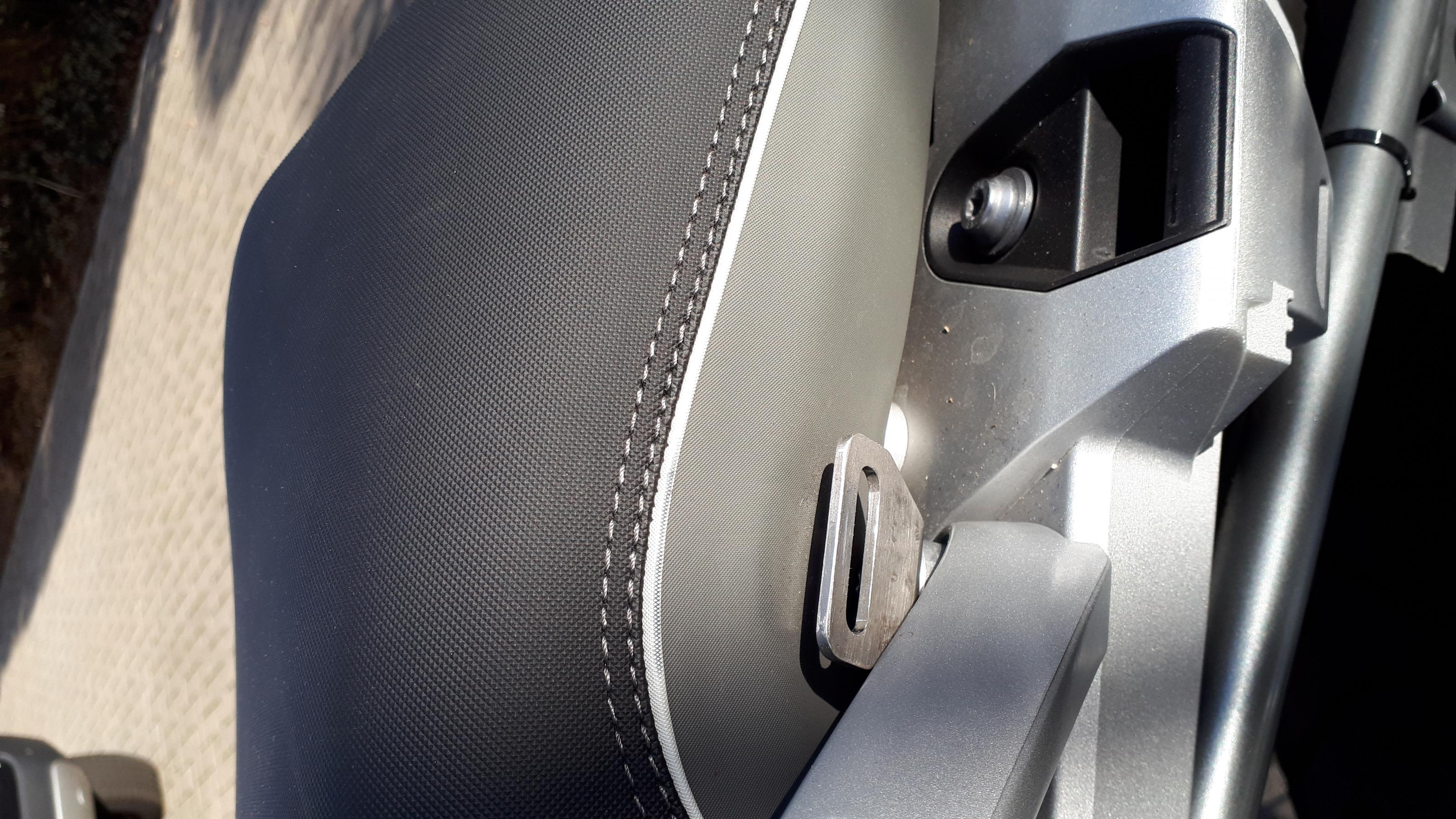

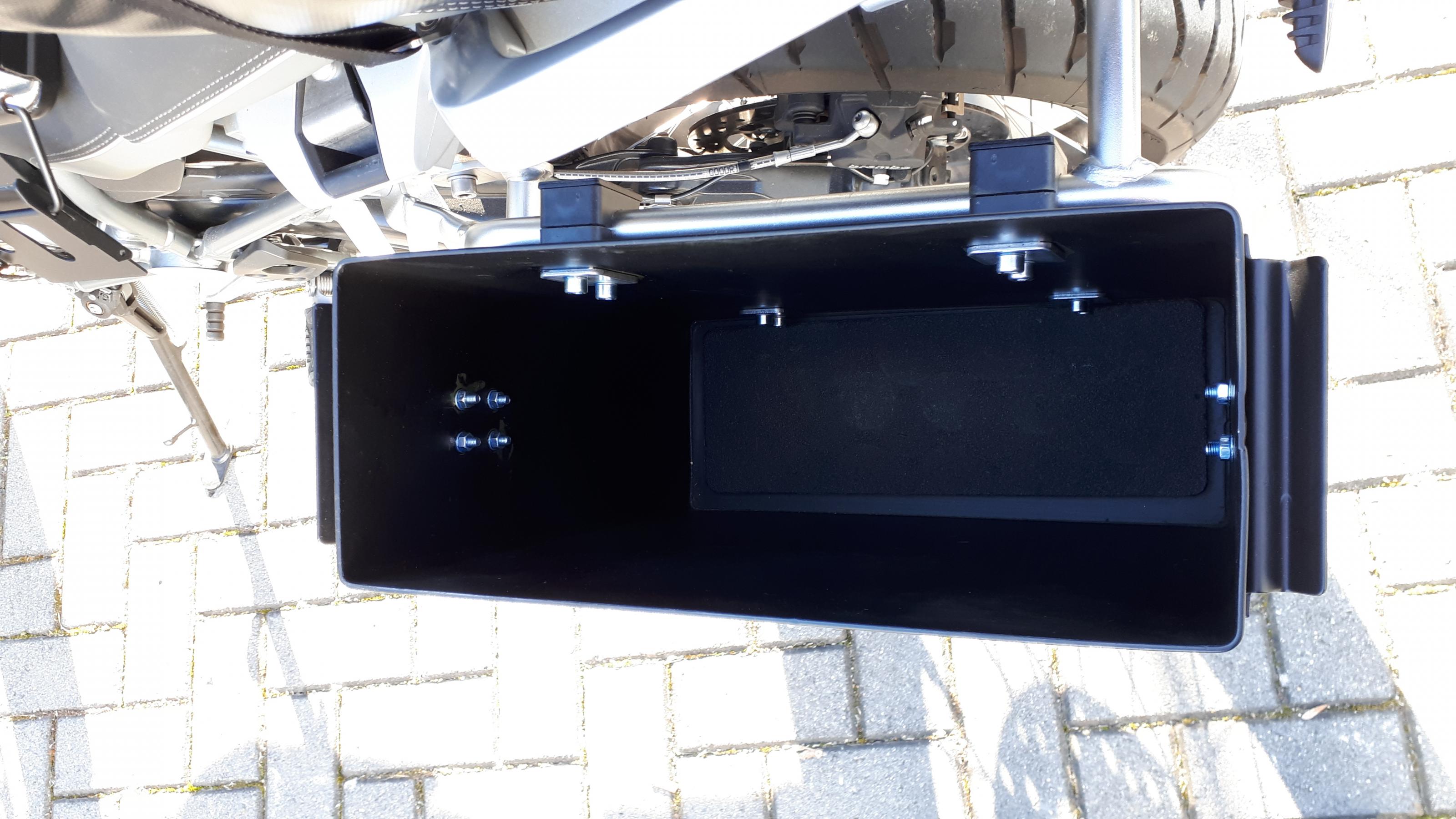

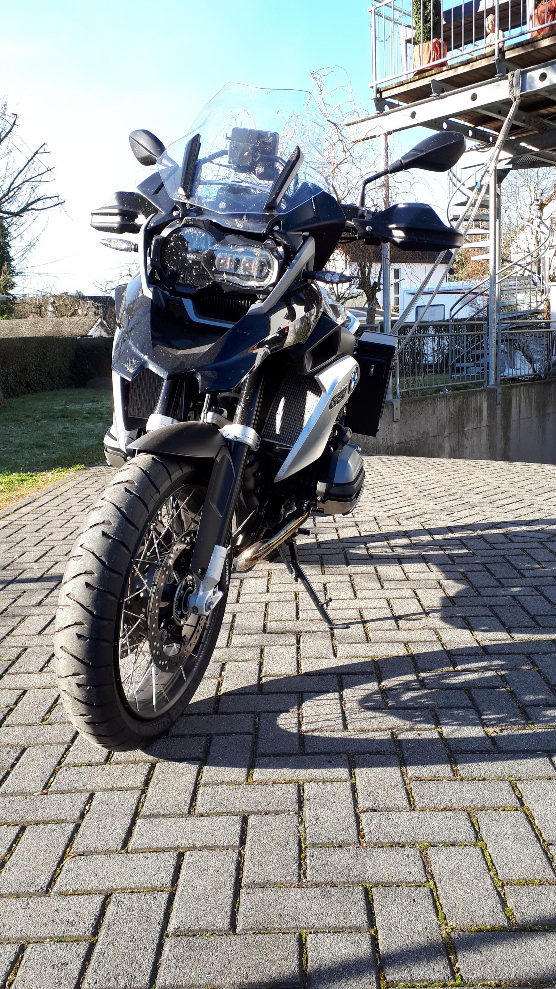

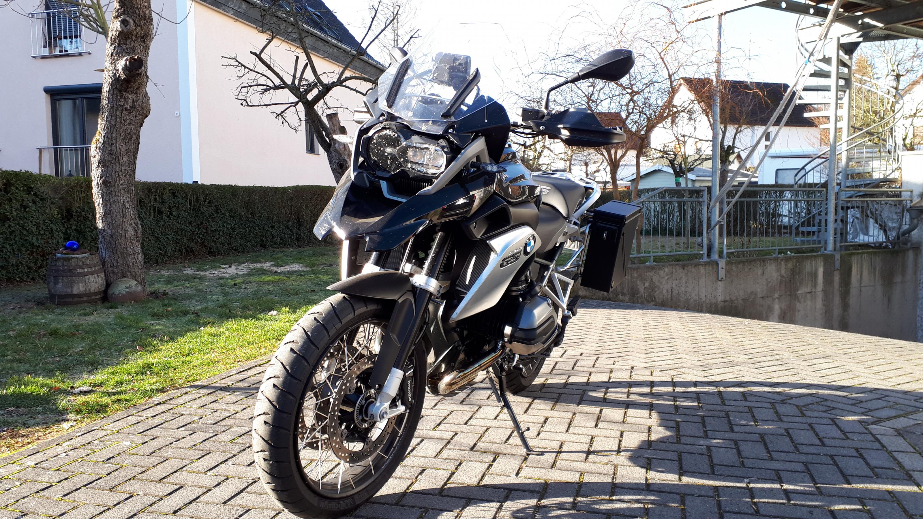

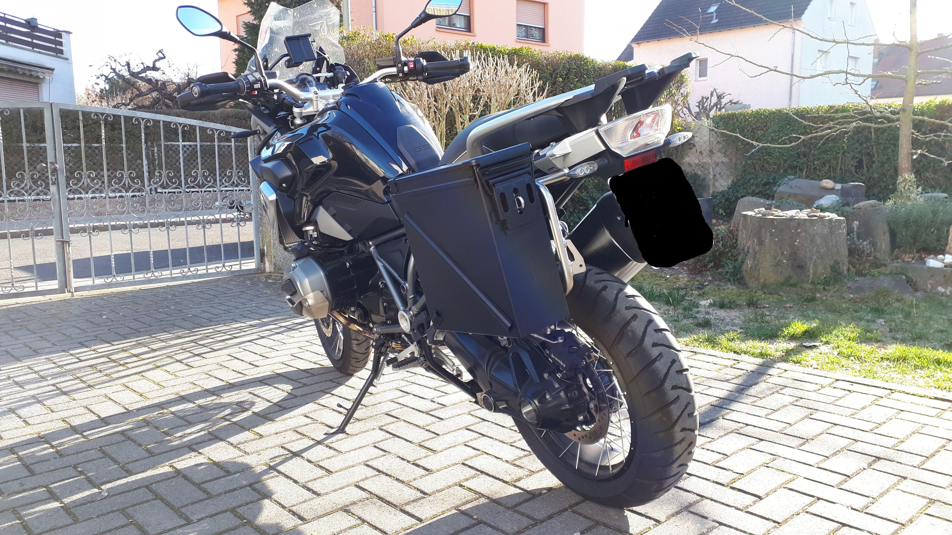

Hab jetzt einen TT Träger nur auf der linken Seite montiert, den ich günstig bei EBay-Kleinanzeigen erwerben konnte. Als Koffer ist eine wasserdichte US Munkiste Größe 4 (ca. 16L und 5kg) im Zulauf. Die werde ich etwas überarbeiten und optisch aufwerten. Der Anbausatz kommt von Tesch.
Ist eine sehr günstige Lösung, die alle meine Anforderungen erfüllt. Wenn alles fertig ist mach ich Bilder.
levoni
levoni
26.08.2018
2.330
K50 2016 TB / SR500 / PX200

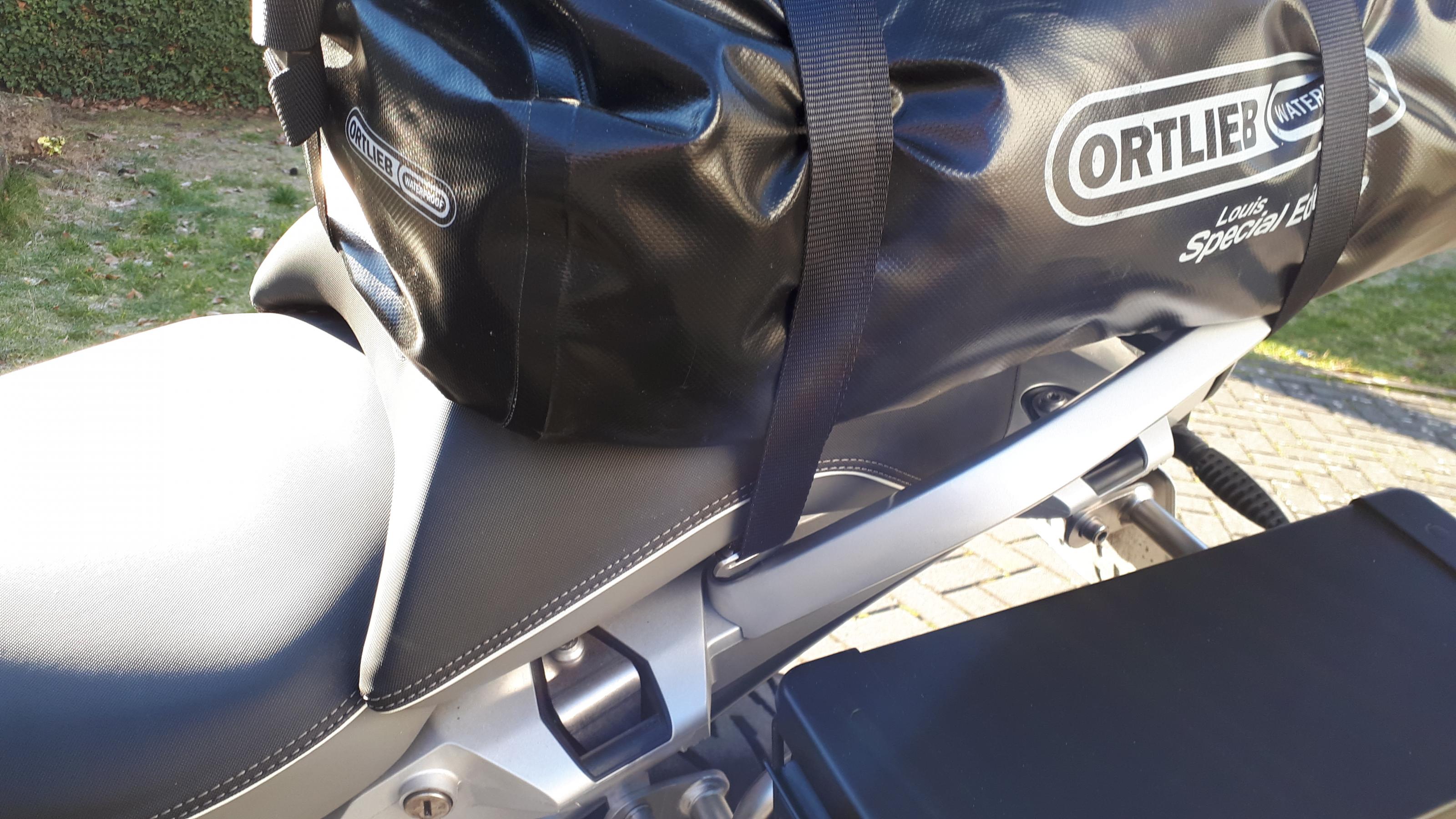

Gestern fertig geworden.
Hab noch zwei Zurrösen gemacht und angebaut um meine Gepäckrolle in Längsrichtung gut befestigen zu können.
20190224_093450.jpg20190224_093436.jpg20190224_093404_ano.jpg20190224_093356_ano.jpg20190224_093031.jpg20190224_093042.jpg20190224_092914.jpg20190224_093545.jpg20190224_093510.jpg
