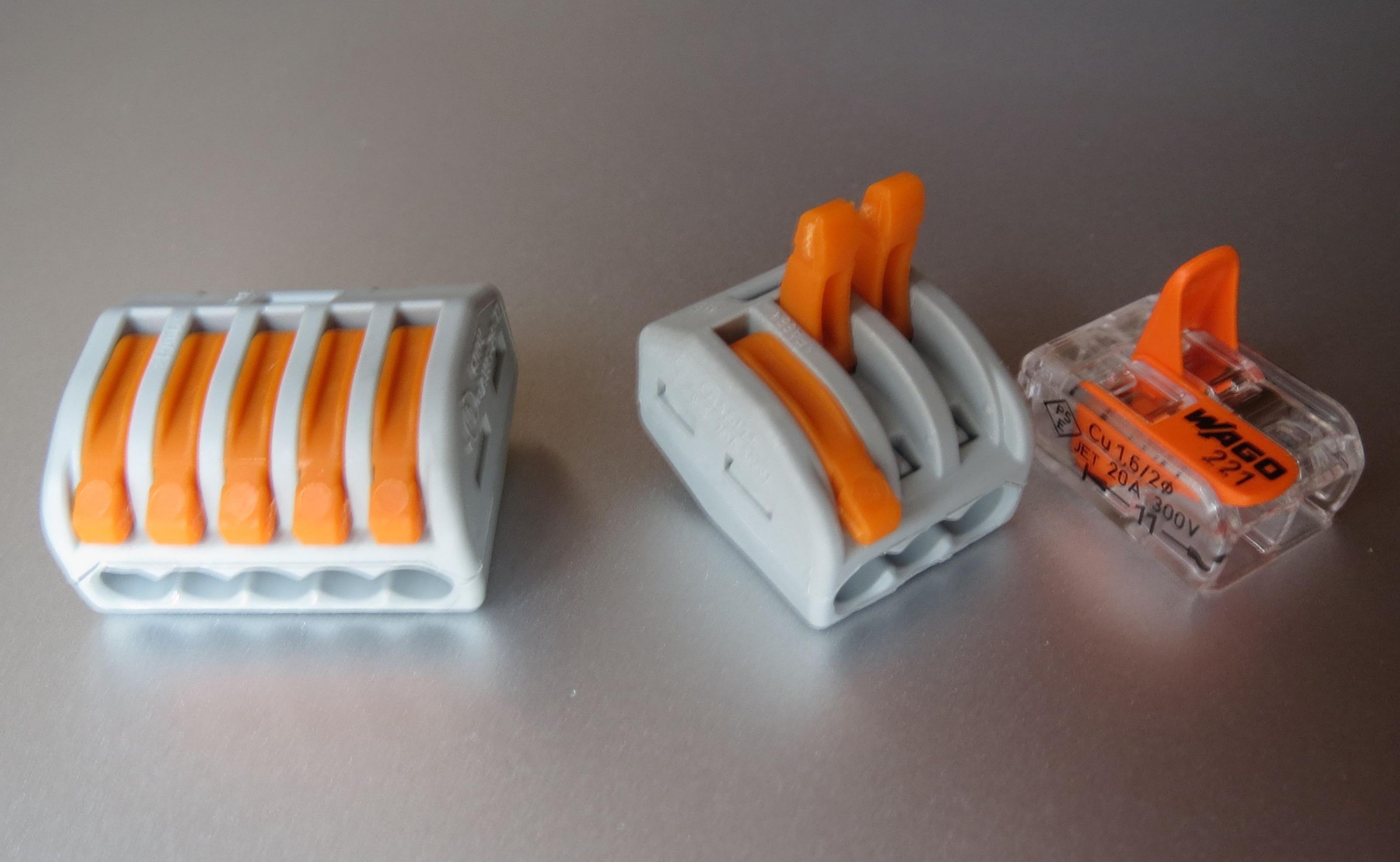

Auf dem ersten Bild sind die verschiedenen Klemmen für zwei, drei und fünf Leiter zu sehen, wobei die Klemmhebel teilweise geöffnet sind. Die grauen Klemmen sind aus der älteren Serie 222, die durchsichtige Klemme ist aus der neuen Serie 221. Letztere ist zur besseren Überwachung der richtigen Platzierung der Drähte durchsichtig, ist besser zu bedienen und von deutlich kleinerer Bauart. Beide Serien gibt es für zwei, drei oder fünf Drähte. In einer Öffnung lassen sich aber bei dünnen Litzen u.U. auch mehrere Kabel zusammen verbinden.
Die Klemmen sind nicht wasserdicht oder spritzwassergeschützt. Wer Verkabelungen braucht, die Witterungseinflüssen widerstehen, der muss auf andere Lösungen zurück greifen. Für viele andere Anwendungen, egal ob dauerhaft oder vorübergehend, sind diese Klemmen kleine und preiswerte Helferlein. Zu bekommen sind diese Klemmen z.B. in Baumärkten und in Kleinmengen bei vielen Betrieben, welche Elektroinstallationen ausführen. Der Preis ist im Cent-Bereich, verglichen mit dem vielleicht ersparten Ärger also gar nix.
Die Wago-Klemmen für 5, 3 oder 2 Litzen / Drähte. Die linken beiden Klemmen sind aus der älteren Serie, die rechte Klemme ist aus der neuen Serie.

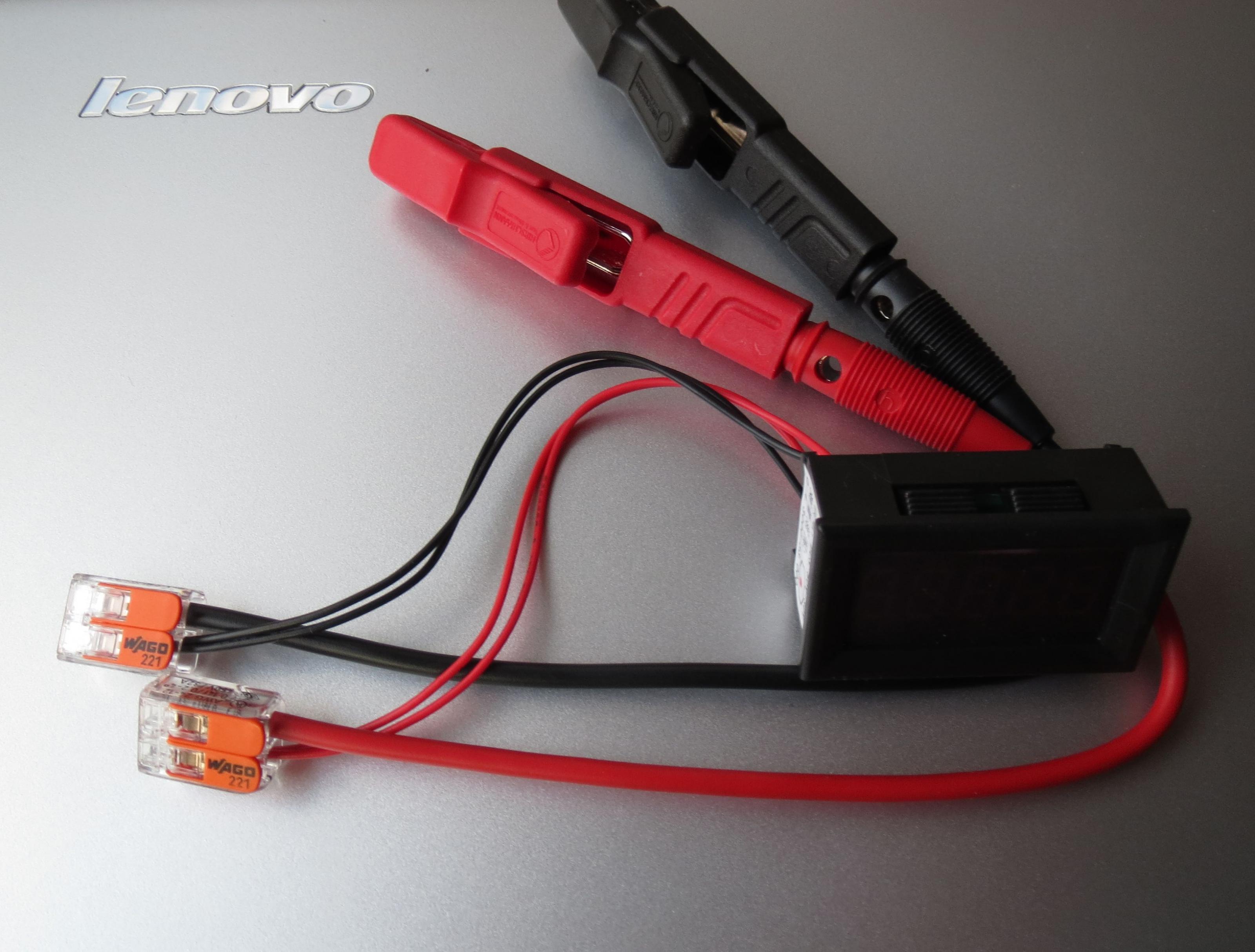

Ein Spannungsanzeige-Display als Anwendungsbeispiel. Es wurden die beiden dünnen Litzen zusammen in einer Öffnung geklemmt.

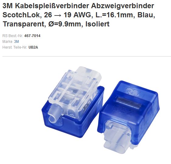

Ich hab Verbinder von 3M .... die UB2A-Verbinder sind Fettgefüllt und trotzen jedem Wetter. Solche verbinder benutzen wir in der Arbeit im Außendienst bei Provisorien. Da liegen die gerne mal über den Winter im Schnee und der Kontakt ist einwandfrei.
Gast 11390
die sind eigentlich eher im fernmelde bzw. telekombereich anzufinden, sind mit einer gelmasse gefüllt, für die strippen die am mopped gebraucht/verwendet werden diese abzweiger vill. weniger geeignet. :rolleyes:
