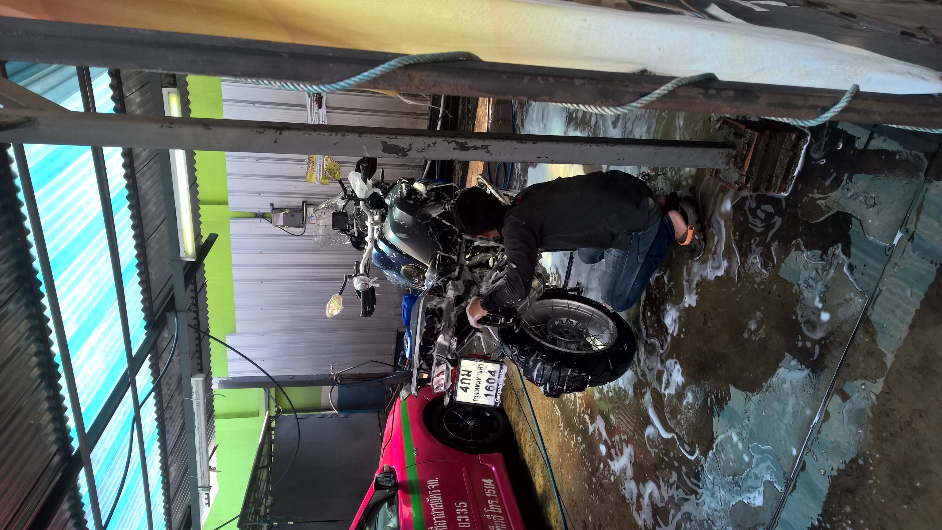

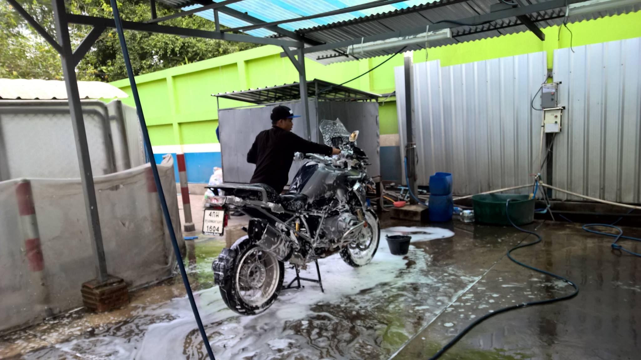

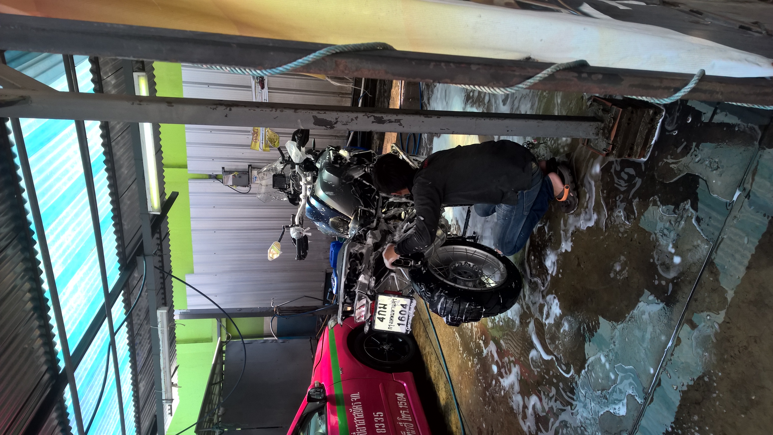

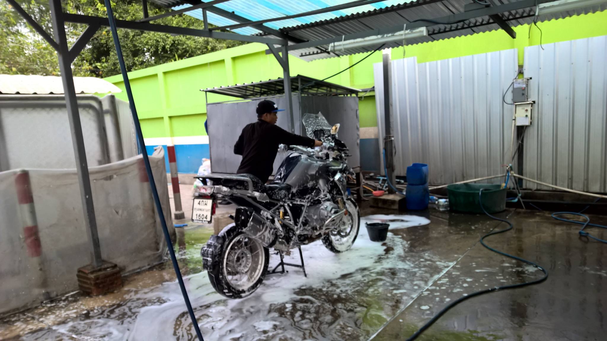

In solch Faellen nehme ich mir zwei Stunden Zeit und wasche und trockne die Dame von Hand (auch da wo nie die Sonne hin scheint) dabei findet man denn schon die lose Schelle oder Halterung, die das metallische Geraeusch bei bestimmten Vibrationsfrequenzen erzeugt (oder findet Scheuerstellen).
Gruesse Andreas

Naja normalerweise gibt es hier Servicepersonal welches Joanna badet (fuer 3 Euro umgerechnet)......aber wie in der Ehe ab und zu muss man(n) halt selbst Hand anlegen, um die Beziehung zu festigen(oder aber Klappergeraeusche zu finden).....:cool: und beides faellt schwer: an der Soi Cowboy mit den jungen Servicefachkraeften vorbeizukommen genauso wie die Dame selbst zu waschen..... (ich glaube das ist jetzt politisch nicht korrekt und 5existisch.....ach was! Scheiss drauf ich lebe ja nicht in D)
Gruesse Andreas
