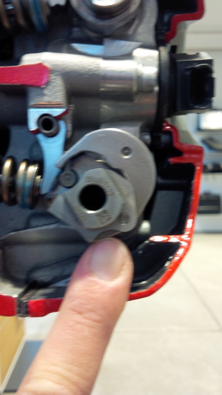

Ich komme soeben aus der Werkstatt. Der Servicemeister, sympathischer Typ, wusste gleich, was ich meinte. Aus seiner Sicht kommt das Geräusch vom Dekompressionshebel. Ein Kunde mit einer K51 hatte das gleiche Problem. Nun sollen insbesondere die Ventile eingestellt werden. Eine Rücksprache mit dem Werk ergab damals: Stand der Technik ;-). Andere Kunden hätten das Problem jedoch noch nicht angesprochen. Das Problem könne nur gelindert, jedoch nicht abgestellt werden. Hab als Ersatzmaschone ne 800 GS bekommen. Sie wirkt zwar im Vergleich zur K50 wie ein Spielteugmotorrad, nur gibt sie einfach keine nervigen Geräusche von sich...

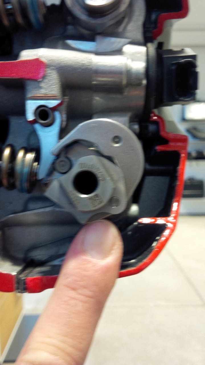

Das sporadische, laute Klick-Geräusch aus dem rechten Zylinderkopf einiger K50/51 bei Leerlaufdrehzahl und Drehzahlschwankungen bei heißem Motor kommt in der Tat vom Dekompressionsmechanismus. Das hat aber nichts mit den Klingelgeräuschen beim Beschleunigen zu tun, von denen Du ursprünglich berichtet hast. Die Dekompressionseinrichtung ist in diesem Drehzahlbereich voll ausgeschwenkt.
Auf dem Foto (sorry für die schlechte Qualität) habe ich das Gewicht dieses Mechanismus mit dem Finger mal ausgeklappt, also die Stellung im Betrieb des Motors simuliert. Da klickt dann nichts mehr.
PS: Berichte dann bitte nochmal, ob durch die Kontrolle/Justage des Ventilspiels Deine Klingelgeräusche eliminiert wurden.
