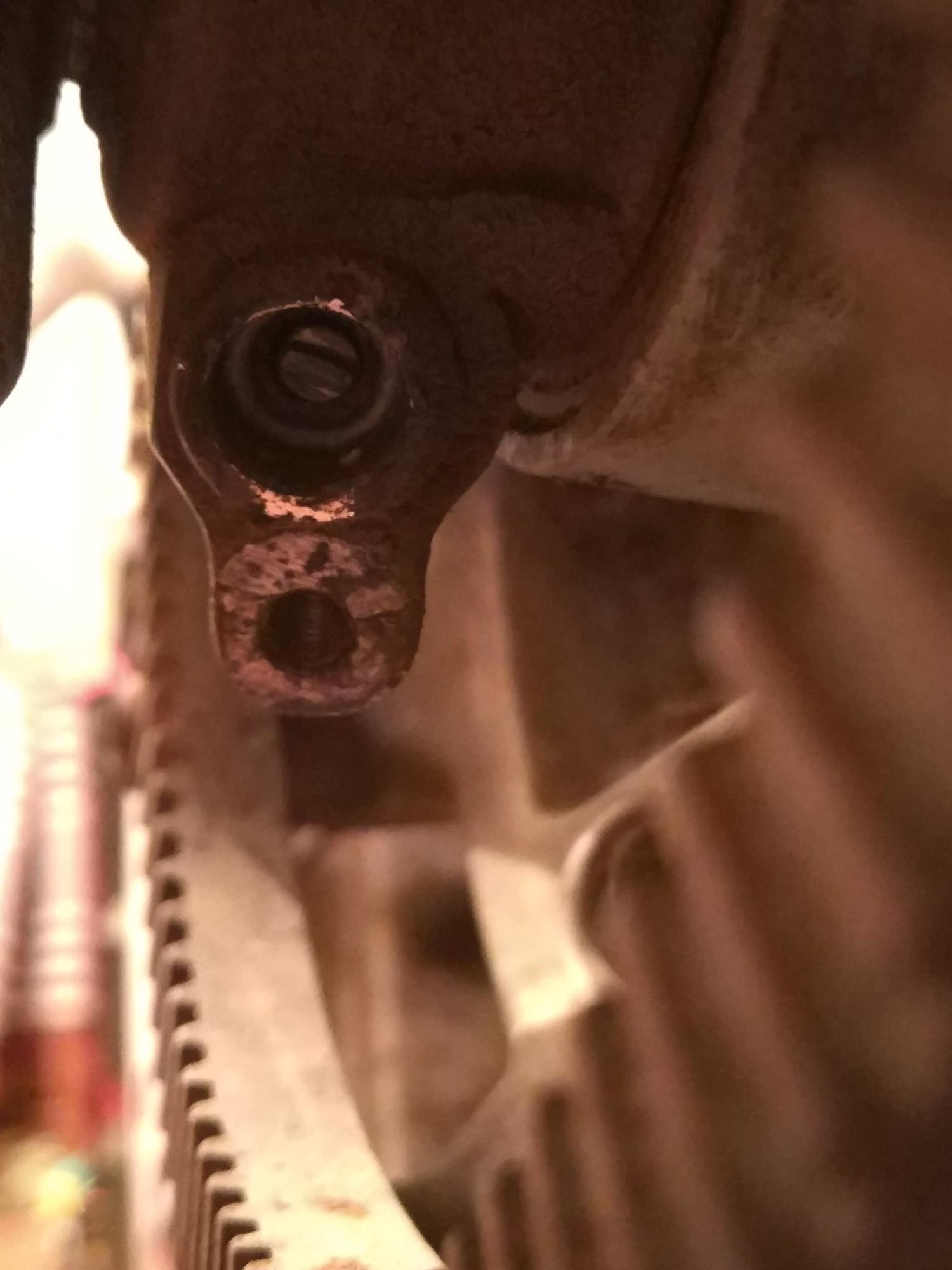

grad mal bei ebay geschaut: unter tachowelle wird meist nur das kabel angeboten, aber ich vermute mal stark, dass der tachoantrieb/schnecke das teil zu ersetzen ist, richtig? vermutlich samt tachokabel ?s-l225.jpgs-l2251.jpg
juekl
juekl
01.09.2007
12.151
Essen NRW
Ist stochern im Nebel, unten mal die Schraube rausdrehen, das Teil rausziehen und schauen ob noch an einem Stück
wenn ja, Rad ausbauen und den Geber anschauen
wenn OK Tacho kaputt

Ob die Tachoschnecke hinüber ist, kannst Du ganz einfach kontrollieren
Moped auf den Haupständer.
Am Vorderrad links geht die Tachowelle in die Schnecke rein. Also Kreuzschlitzschraube rausdrehen und die Tachowelle rausziehen.
Mit Schwung das Vorderrad drehen und dabei kontrollieren ob sich das innere der Schnecke dreht.
Falls ja, wird die Tachowelle hinüber sein.
Falls nein, ist es die Schnecke.
Viel Erfolg.

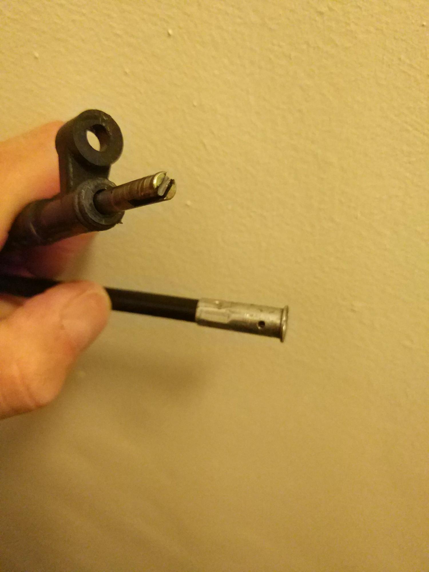

so, keine 4 Monate später hab ich die Tachowelle nun getauscht. Probefahrt steht noch aus...
beim Werkeln ist die Tachowelle aus der Ummantelung auf den staubigen Boden gefallen....nach dem Säubern hat's halt noch paar Staubkörner in der Feder gehabt - sollte wohl kein Problem sein, oder?
die_kleine_q
die_kleine_q
05.01.2009
1.461
Landkreis EBE
Staub? Nein. Anders sieht es aus wenn noch ganz kleine Steinchen oder ähnliches abrasives Zeug an der Welle anhaftet. Da würde ich die Welle nochmal ausbauen und ordentlich reinigen. Hast länger Freude dran.

so; Testfahrt gemacht: Drehzahl funktioniert, Tacho nicht......:unsure:
Tachowelle nochmal überprüft und siehe da, der kleine Metallstift, der in die Tachoschnecke gesteckt wird, ist agbebrochen und steckt in der Tachoschnecke fest. Somit dreht sich die Tachowelle beim Fahren nicht.
Frage ich mich nur
1) wieso funktioniert Drehzahl-, aber nicht Geschwindigkeitsanzeige ?
2) wieso hält die erste Tachowelle 160.000km und die neue(gebrauchte) keine 16km ? Sollte es doch der (Fein-)Staub gewesen sein, der an der Tachowelle klebte ?

...wieso funktioniert Drehzahl-, aber nicht Geschwindigkeitsanzeige ?...
Die Motordrehzahl wird elektronisch gemessen, der Tacho funktioniert mechanisch per Welle. Somit sind die beiden Anzeigen unabhängig von einander.

rad drehen und dabei schauen ob sich der abgebrochene stift dreht wenn nicht dann tachoantrieb defekt
