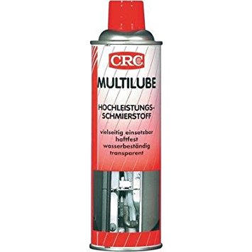

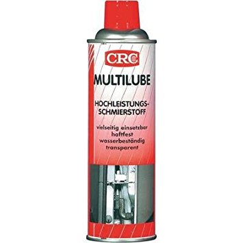

Moin Bernd,
damit es nicht kurzfristig wieder anfängt Radau zu machen, besorg dir einen kriechfähigen Hochleistungsschmierstoff in der Sprühdose (z. B. 41CMuGFo87L._SY355_.jpg) . Das WD 40 ist für diesen Zweck zu wenig. Beim ersten Regen oder waschen ist das Zeug wieder weg und es geht von vorne los...
Ah.... Aufpassen beim Sprühen an der Stelle mit dem Zeug, der Reifen ist nah :rolleyes:
Grüße Volker

Hallo BERO24, WD40 ist ein eher schwaches Schmiermittel, eher als Reiniger zu sehen. Langfristig benötigst du etwas Anders.
