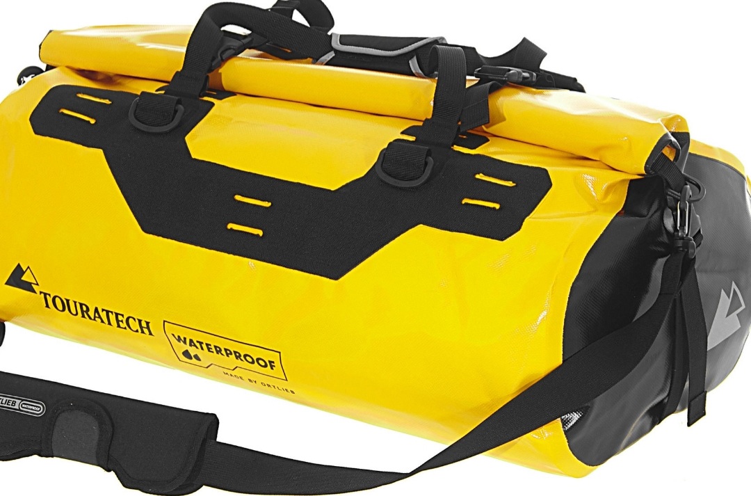

Hallo!
Ich bin auf Sardinien, nicht zuhause.
Das Teil in den diese Pilzschriebe eingedreht wird ist wie geschrieben abgerissen, da hilft keine neue Schraube, da muss ein neuer Kofferhalter her.
Ich habe mir heute ienen kleine Packsack gekauft.
Wenn das vom Platz her klappt nehme ich den, baue das Schloß aus für den neuen Koffer und verschrotte den defekten hier.
Und wenn es vom Platz her nicht passt schnalle ich den defekten Koffer auf den Soziussitz
