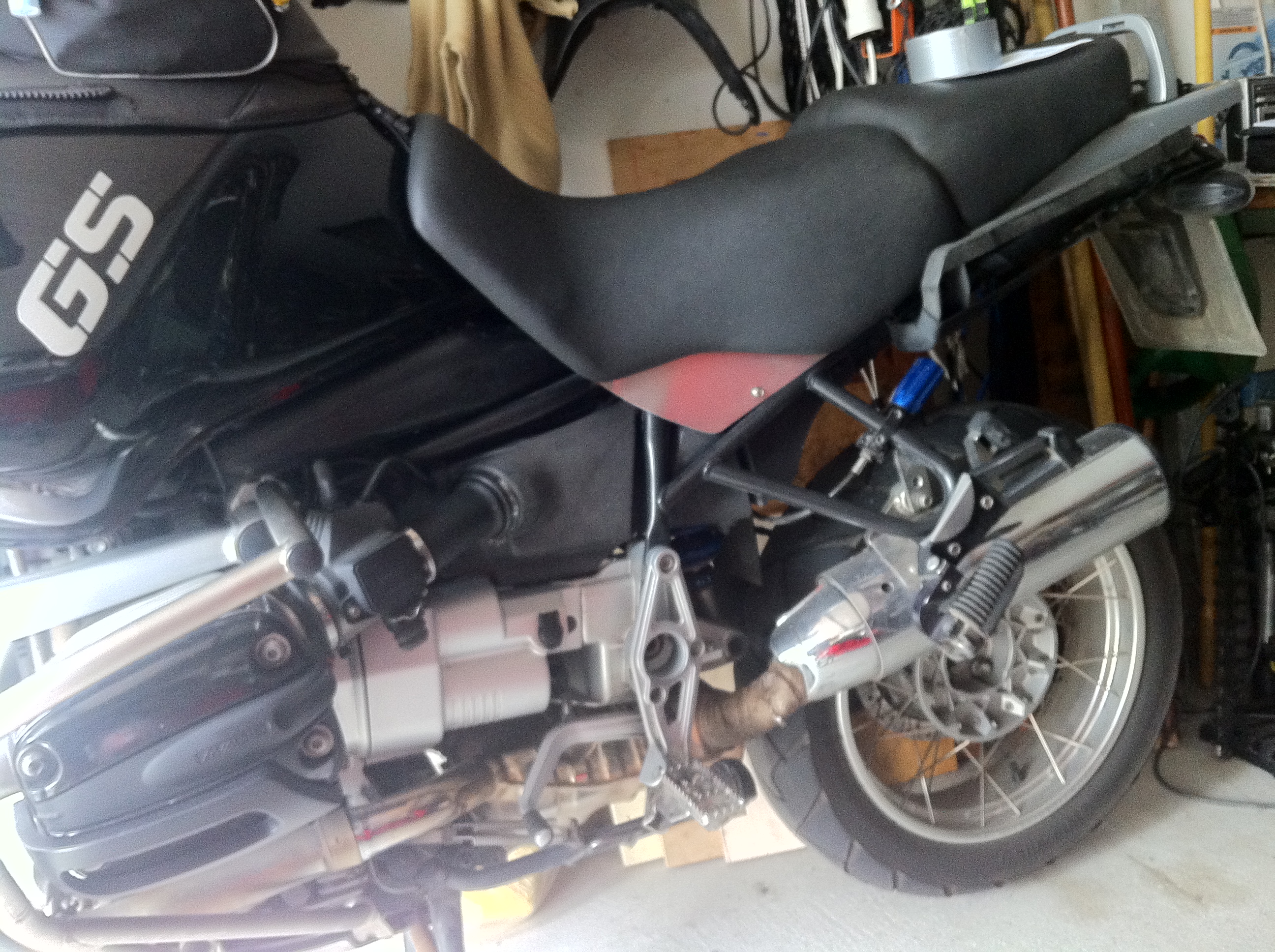

bin neu hier m Forum, habe seit letzter Woche endlich eine 1150 GS.

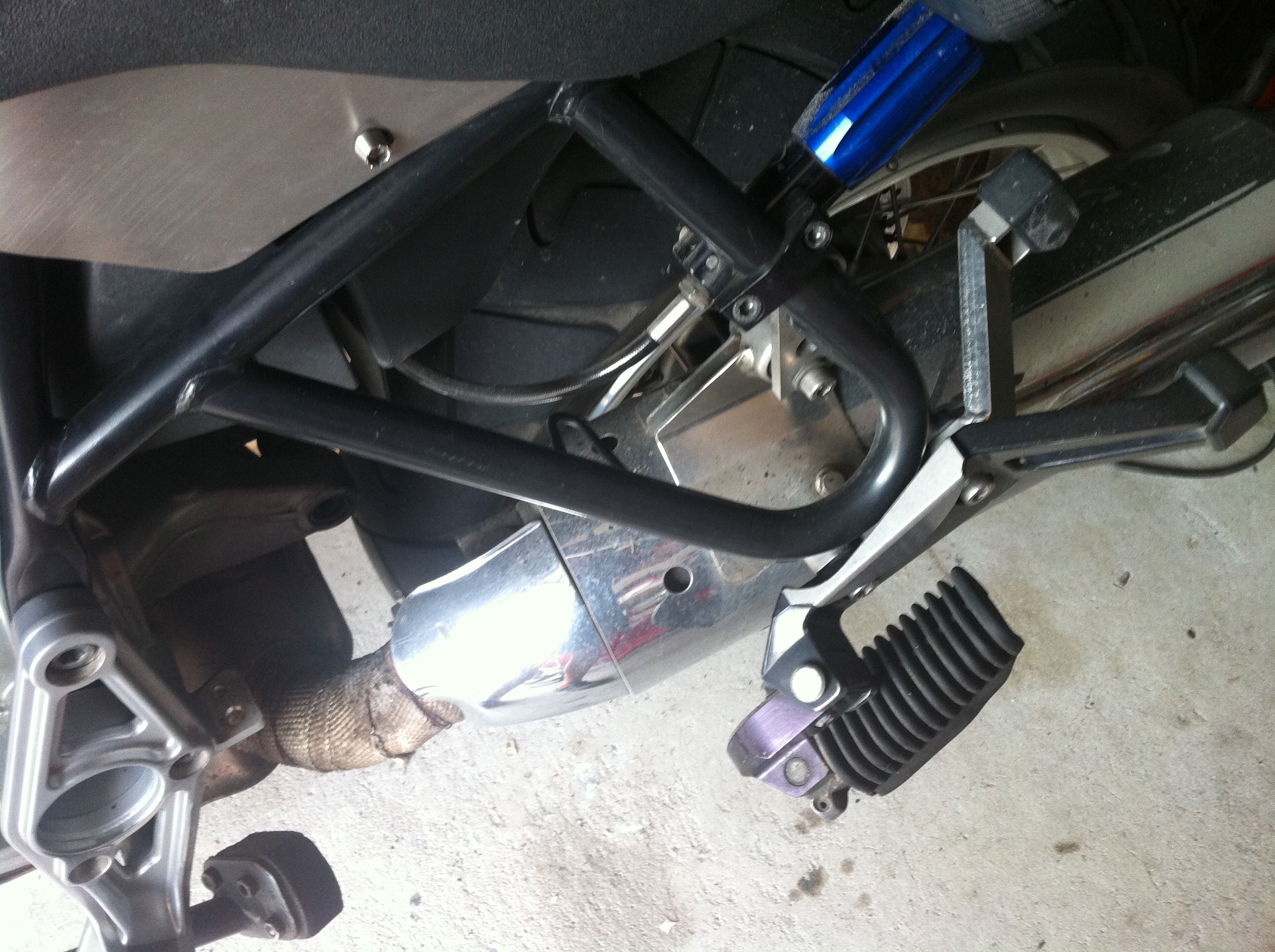

Nun habe ich an meiner erworbenen GS GIVI Kofferträger, aber wie leider keine Koffer. Die Träger sind unterschiedlich weit auseinander, wegen dem Auspuff.
Von Givi gibt es jetzt die Trekker in unterschiedlichen Größen, damit die Symetrie stimmt.
Teilweise gibt es aber auch Koffer, die gleich breit sind - nun die Frage, sind die Träger hierzu dann andere? Klar ist mir natürlich das jeder seine eigenen Träger baut, damit nichts zusammen passt.
Und passen die original GS ADV Träger mit den BMW Aluboxen auch an die normale GS?
Danke für einen Tipp

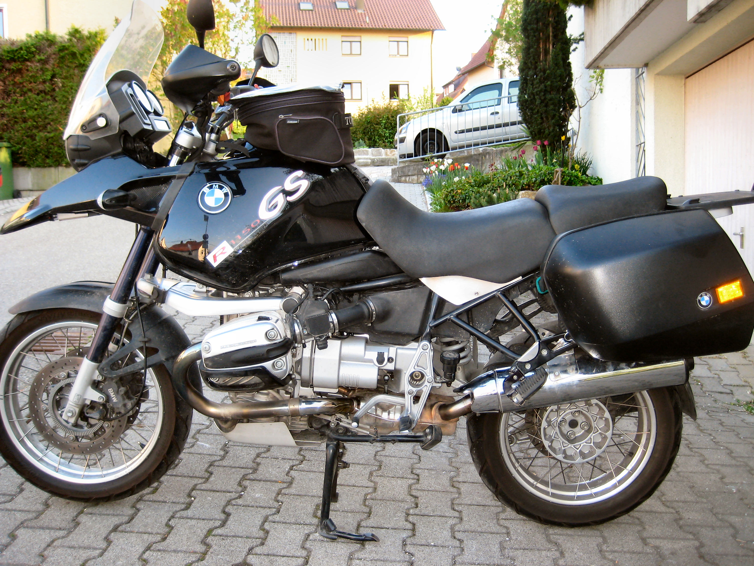

Die Symmetrie stimmt nie wenn man ihr auf den Hintern schaut, also würde ich gleich große Koffer montieren.
Mir wäre der praktische Nutzen wichtiger als die Optik.
Ja, die Koffer und Halter der ADV passen auch an die normale GS.
Was du schlussendlich montierst ist eine Frage deiner persönlichen Vorlieben und natürlich des Geldbeutels.
Die ADV-Teile sind nicht gerade ein Schnäppchen, wenngleich praktischer weil von oben zu beladen.

Ok danke euch für die Infos - wenn ich an die originalen Koffer der GS ADV komme, braucht man dann auch andere Fussrasten an der "normalen" GS

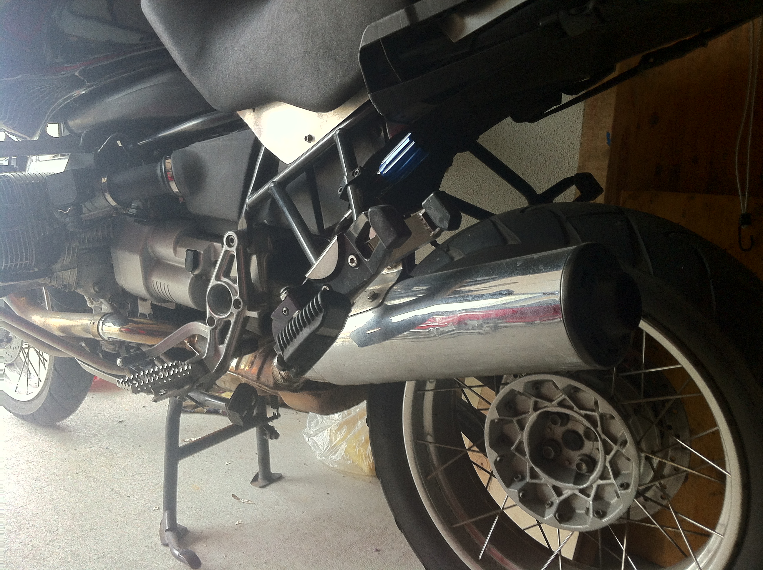

Also hab mir jetzt welche gekauft für meine GS 1150 - und ich hoffe Sie passen - originale BMW Alu Boxen mit Trägersystem und orignalen Fussrasten von der 1150 ADV -
V
vierventilboxer
25.10.2011
6.975
89407
R1100S, 450EXC, SB6
Werden passen!

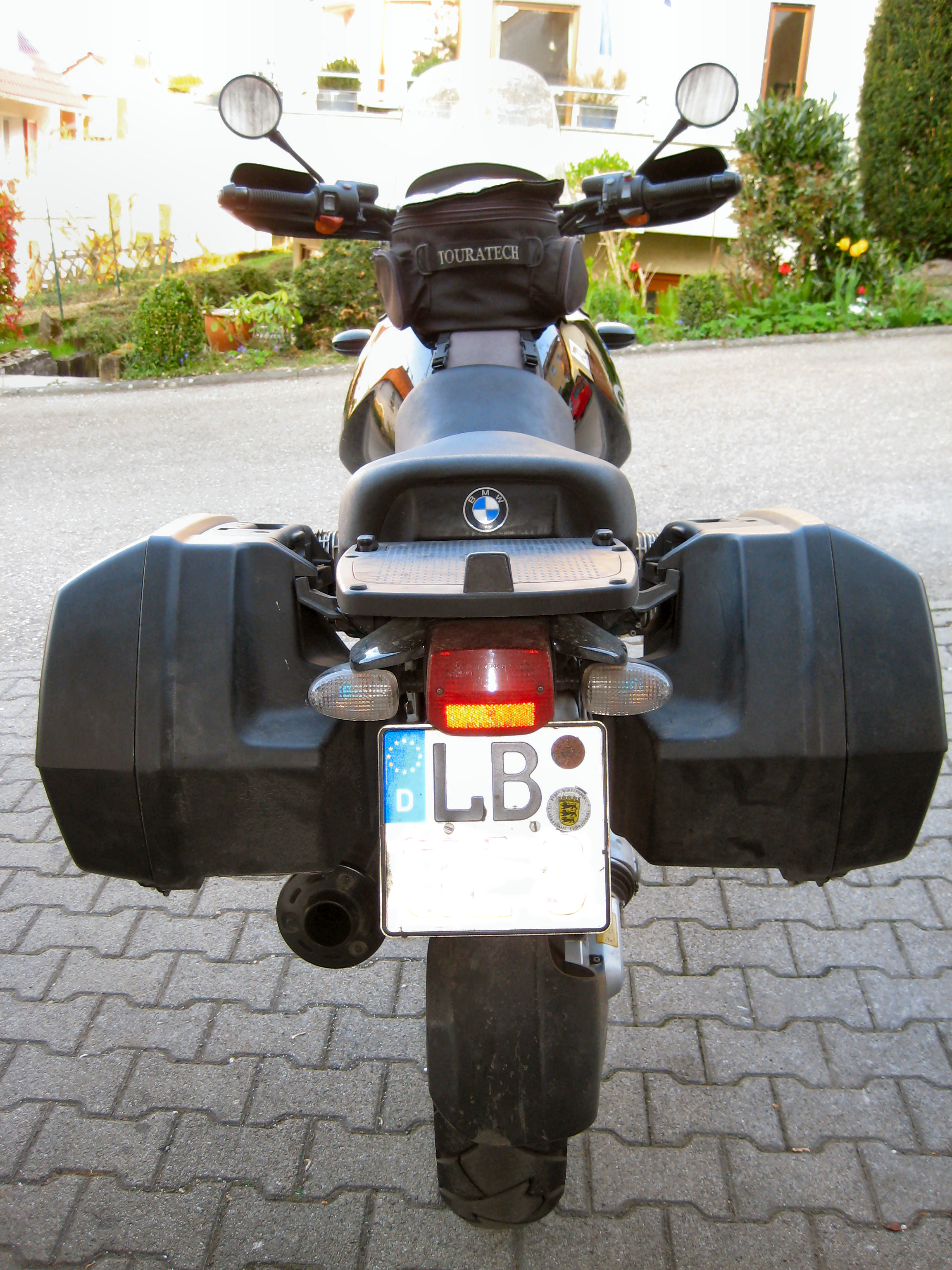

Bei den Trägern der ADV sind sie meine ich wieder symmetrisch, da beide gleiche Abstände haben

Geschmäcker sind verschieden, dann lieber verschiedene Koffer .... :)
Hallo Hans,

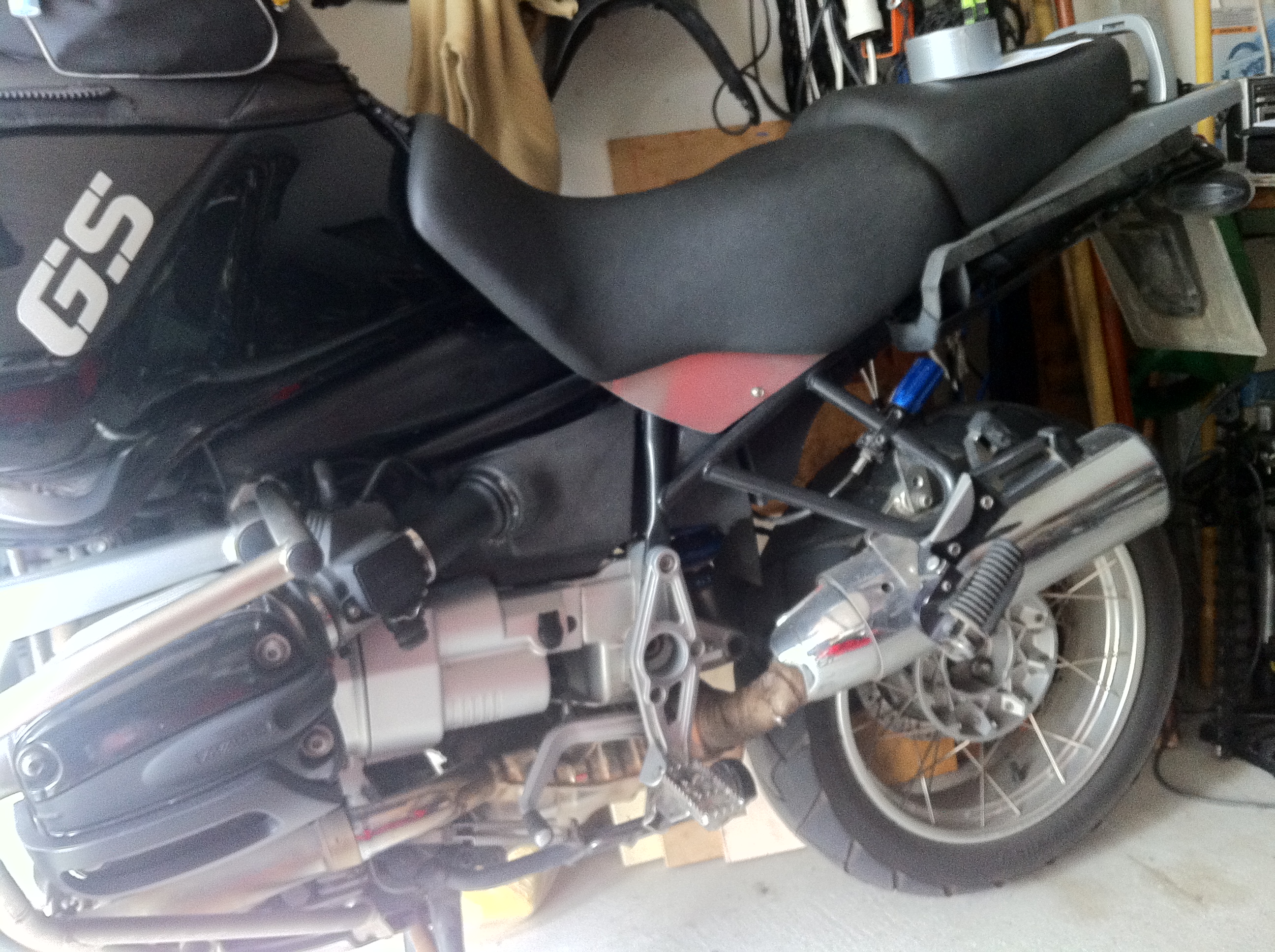

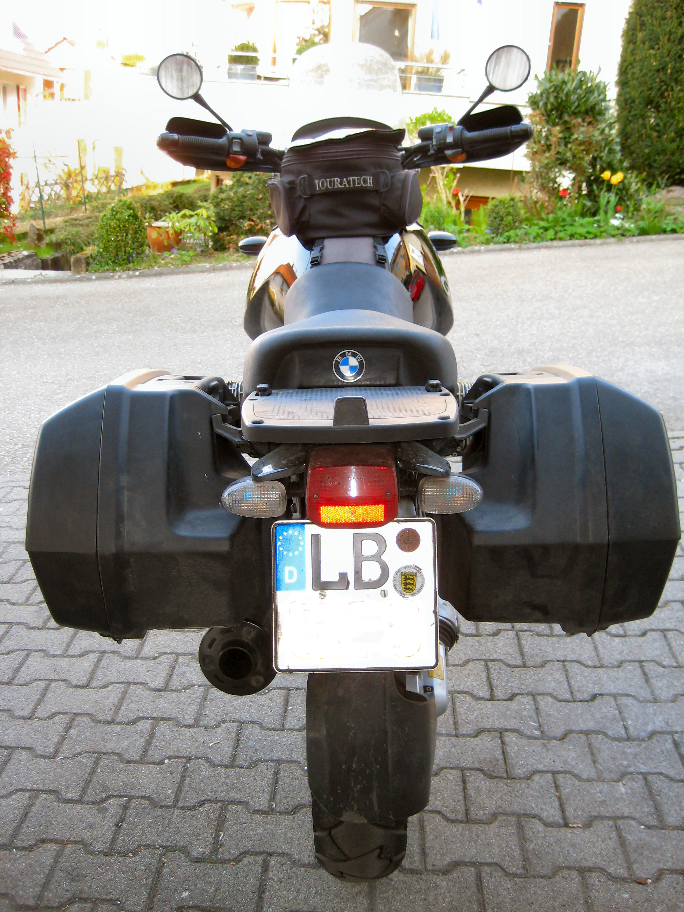

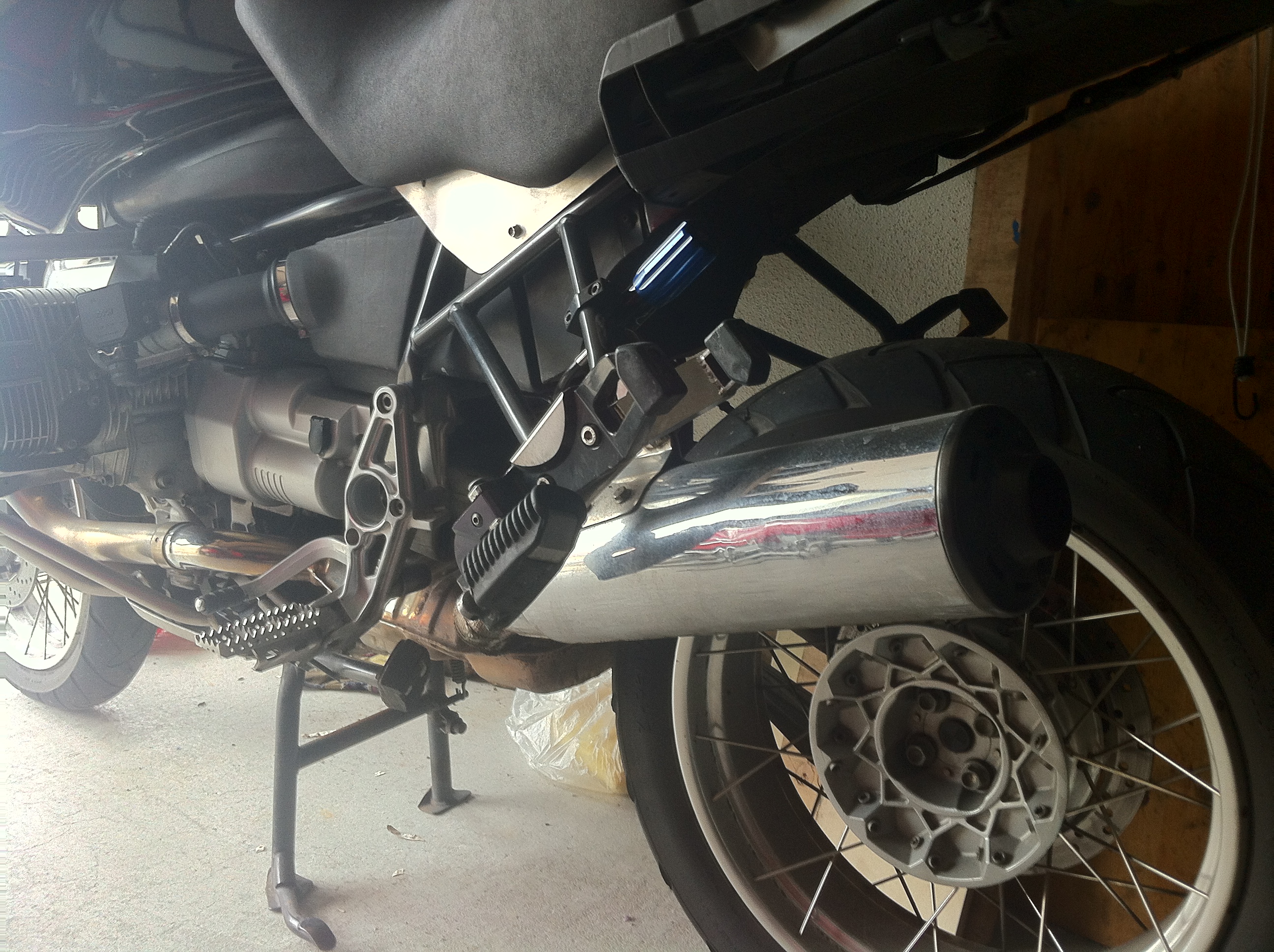

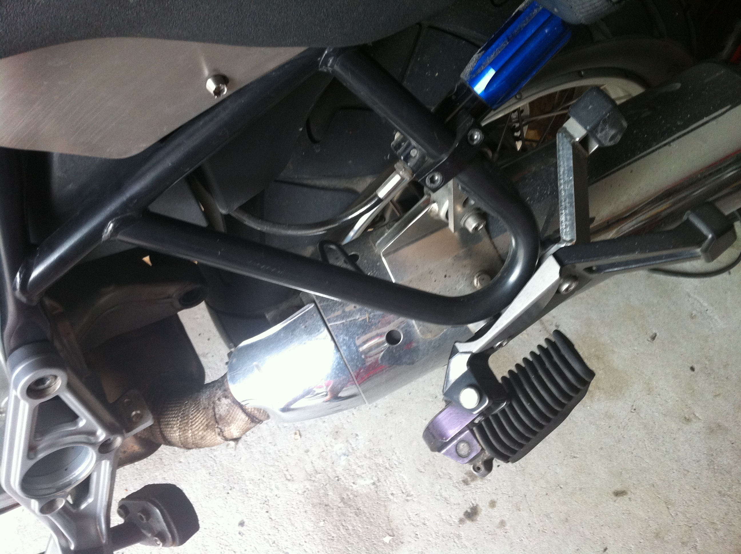

wenn Du so einen erlesenen Geschmack hast, wieso fährst Du dann ausgerechnet diese unumstritten häßliche GS? Da gibts doch wirklich wesentlich schickere Mopeds...! (Tja und dann saßest Du auch noch ausgerechnet auf Güllepumpe und XL. Also neeee!) :p
Nö, aber im Ernst: Wenn man regelmäßig zu zweit auf einem Moped mehrwöchigen Urlaub macht, dann will und kann man (wegen der Optik) keinen Stauraum verschenken. Und der linke, wegen dem Auspuff eingedellte Koffer ist doch ein Witz. Egal ob Touring-Plastik- oder Blech-TT-Koffer oder vergleichbare.
Im übrigen denkt doch der Eine oder die Andre genauso. Nur outen die sich hier nicht öffentlich, sondern wohl leicht verschämt per PN bei mir...!
Und genau für diejenigen will ich noch dazu schreiben, daß diese Auspufftieferlegung mal von Zach vertrieben wurde. Obs die noch gibt? K. A.
Dazu gehört ein anderer Haltebügel für die Unterkante der Original-Touring-Koffer. Dieser wird an der Soziusraste befestigt und man kann somit die (fast) symmetrischen und gleich großen Koffer der S und RT-Modelle nutzen.
Man könnte eigentlich den Halter für den kleinen linken GS-Koffer auch abflexen. Ich hab ihn aber drangelassen und kann so nach Lust und Laune beide Koffer montiern. Oder eben weglassen.
Nach der Kürzung meines Kranichauspuffs sieht das Ganze auch nicht mehr wirklich ganz so schlimm aus. Ohne Koffer, mein ich.
