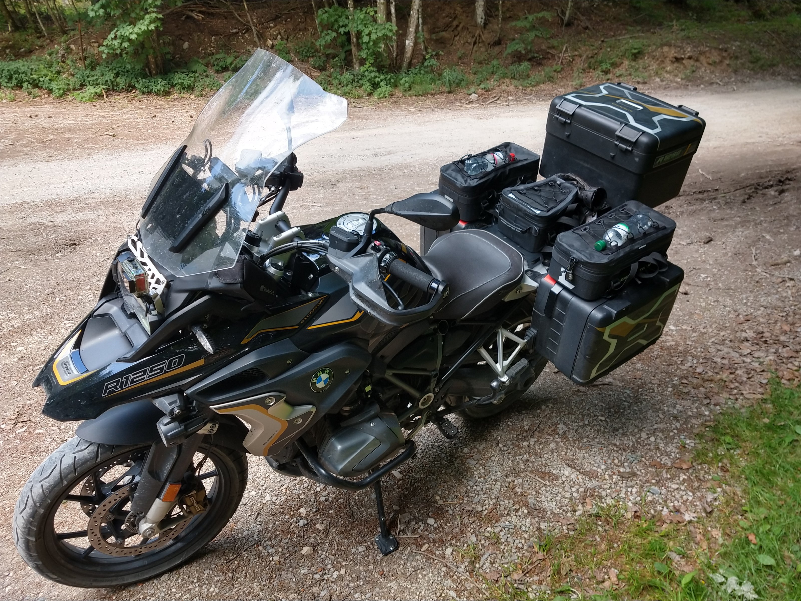

Es steht die Dolomitentour an.
gibt es eine günstigere Alternative zu den Wundermilch taschen.
Wunderlich Koffertoptaschen »ELEPHANT« DRYBAG
Ich habe bei Götz die Alukoffer mit Halteösen drangebastelt, und möchte sie nutzen um Regenkombi etc. reinzufummeln. Daher müssten sie nicht 100% Wasserdicht sein.

Ich würde dir empfehlen lieber wasserdichte Koffertaschen zu nehmen. Aus Erfahrung kann ich sagen das sonst die Taschen ewig brauchen bis sie wieder trocken sind im Innenbereich. Auch eine Regenkombie findet das nicht toll. Ich hatte zuerst die Bagpacker von Wunderlich und bin dann auf die Pannier Topper von Enduristan umgestiegen. Sie sind zwar nicht erweiterbar in der Höhe und etwas kleiner, aber für einen Regenanzug mit Regenschuhen(Gr.47) ist Platz. Und sie sind Wasserdicht.
Gast29174
Ich habe die Rhinowalk Taschen Die haben eine wasserfeste innentasche. Bisheriger Test 4 Stunden Regen und die Kleidung war nach wie vor trocken

Jetzt habe ich bei Ali die Taschen bestellt.
Ich weiss das mich immer wieder anscheisst wenn ich in China einkaufe.
Doch da kommt nur der Poncho und Gerödel rein.
mal testen, ich hoffe ohne das die Regentauglichkeit gar nicht getestet werden muss.
