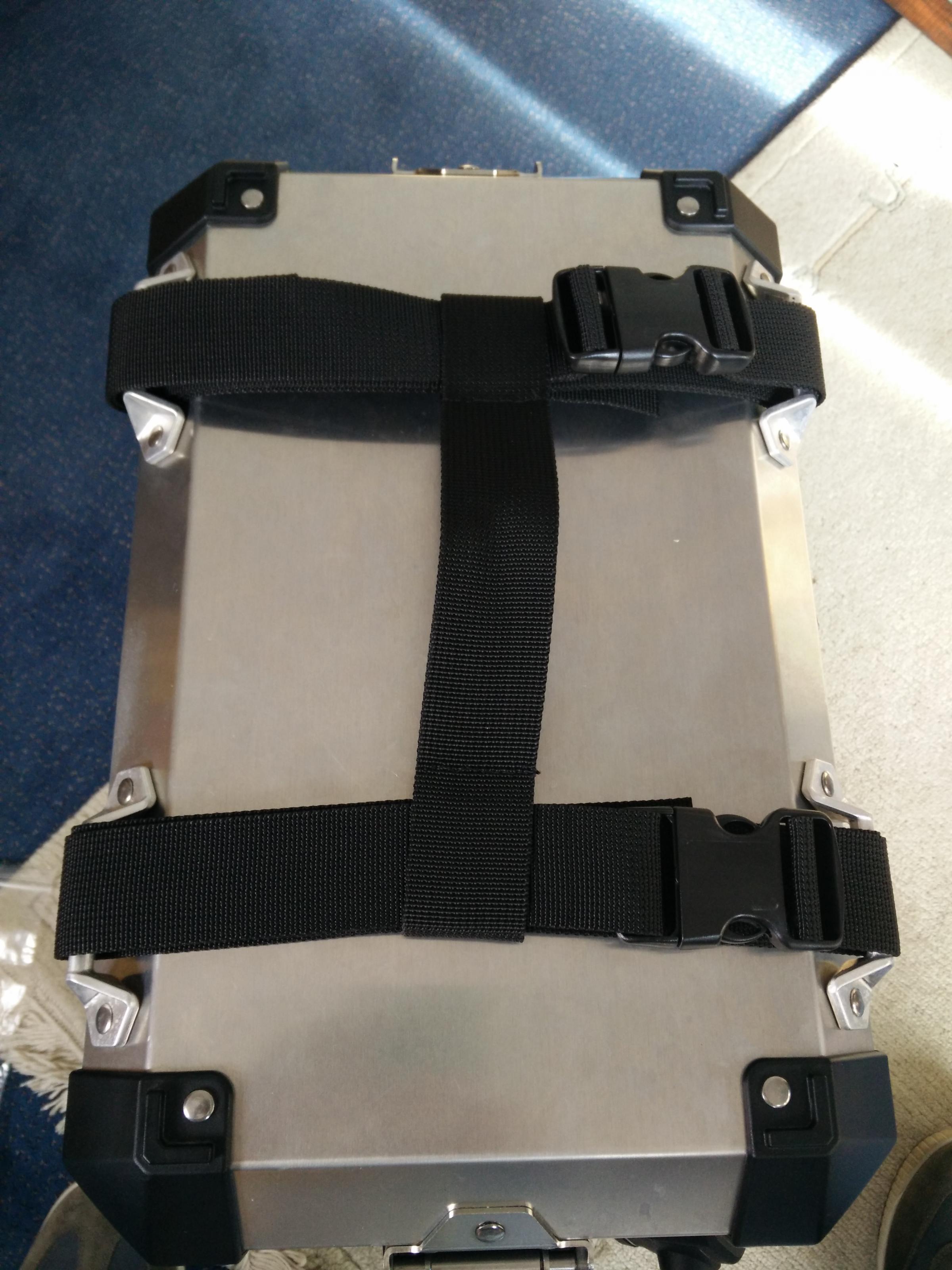

Ne denke mal nur am Verschluss ne Schlaufe um die Bügel und zurück
Ich hab mir das zeug jetzt auch bestellt
So ist es....
Einmal ein Stück Gurt von ca. 1,50 durchschlaufen durch die Kofferschlaufen, dann hat man links und rechts die gleich langen Enden liegen.
Dann die beiden Teilstücke des Klickschlosses passend in der Länge einfädeln und die freien Enden der Gurte wieder zurück unter die Kofferschlaufen auf dem Koffer auflegen, so dass alles schön glatt übereinander liegt.
Hat man das Klickschloss zur Gurttlänge perfekt justiert, geht das Klickschloss mit ein wenig ziehen zu und der Gurt ist perfekt festgepannt ohne lose Gurtteile auf dem Koffer.
Den Griff muss man natürlich auch noch (mehrfach) einfädeln, bevor man alles zu macht, am besten durchs lose Gurtende fädeln, bevor man die Klickschlosseiten einfädelt.
Was für eine Beschreibung.... :cool:
Wenn man es mal selbst macht, ist das einfädeln eigentlich nach spätestens 1-2 Fehlversuchen intuitiv. :)

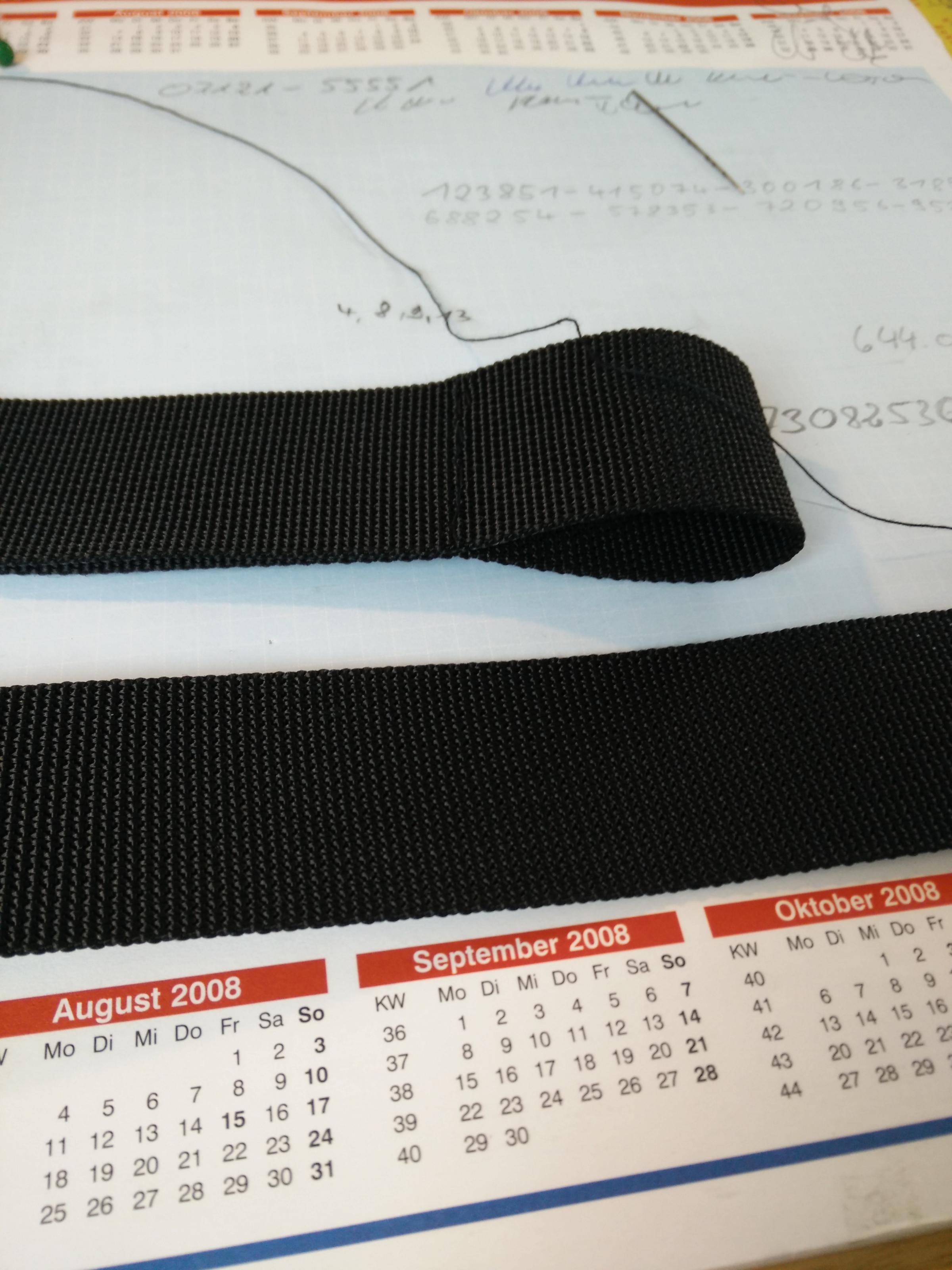

Dicke Nähnadeln braucht es nicht, dünne flutschen besser durch die bis zu drei Lagen Gurt.
Ich hab aber teilweise auch eine Spitzzange zum durchzwiebeln der Nadel genommen, eine Nähmaschine (Frauenkram) haben wir nicht.

Danke nochmal für den Tipp, hab meine nun auch gebastelt.
Länge 1,5m passt gut, für die Griffe habe ich ~63cm genommen.
Abgeschnitten habe ich die Gurte mit einem breiten dünnen Aufsatz am Lötkolben.
An sich habe ich beim Nähen von Hand nur eine Nadel zerstört :D

Saubere Arbeit, wie lange hast Du denn mit der Hand genäht bis alles fertig war?
Meine Bestellung ist gestern angekommen, ich warte jetzt nur noch auf die Maschine mit Koffern (werden hoffentlich am kommenden Freitag geliefert) dann kann i h Masse nehmen und auch loslegen.
_alex_
10.06.2015
407
Fellbach
GSA LC blau
Ich hab mir Zeit gelassen. Das nähen hat vllt. ne Stunde gedauert.Mit der Nähmaschine wärs sicher auch nicht schneller gewesen.Der Tipp mit der Zange war gut, teilweise ists echt schwer.Noch ein Hinweis, versuche beim Nähen zwischen den gewobenen Bahnen im Gurt die Nadel durchzustechen.Das ist vor Allem bei den drei Lagen einfacher.
