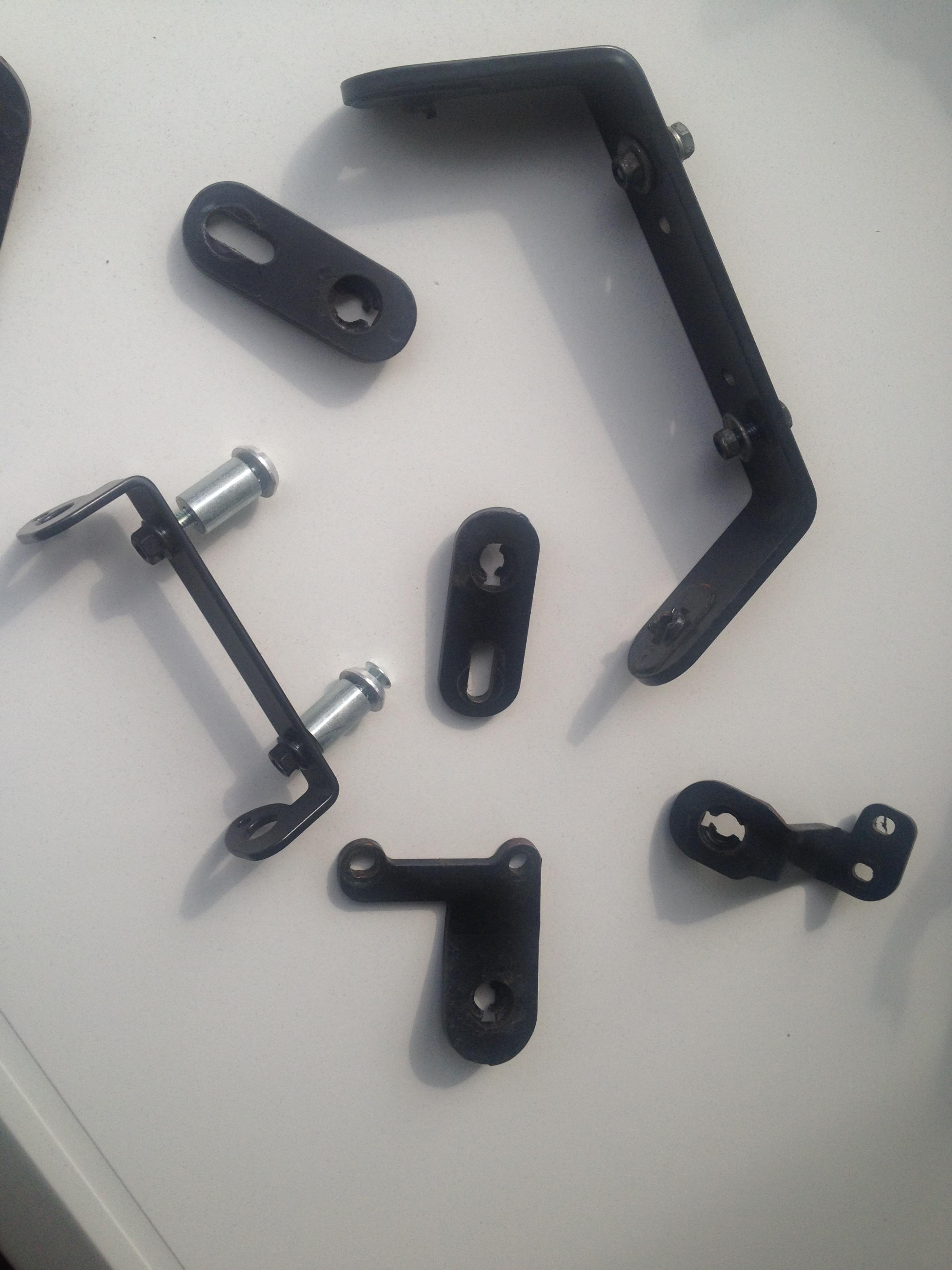

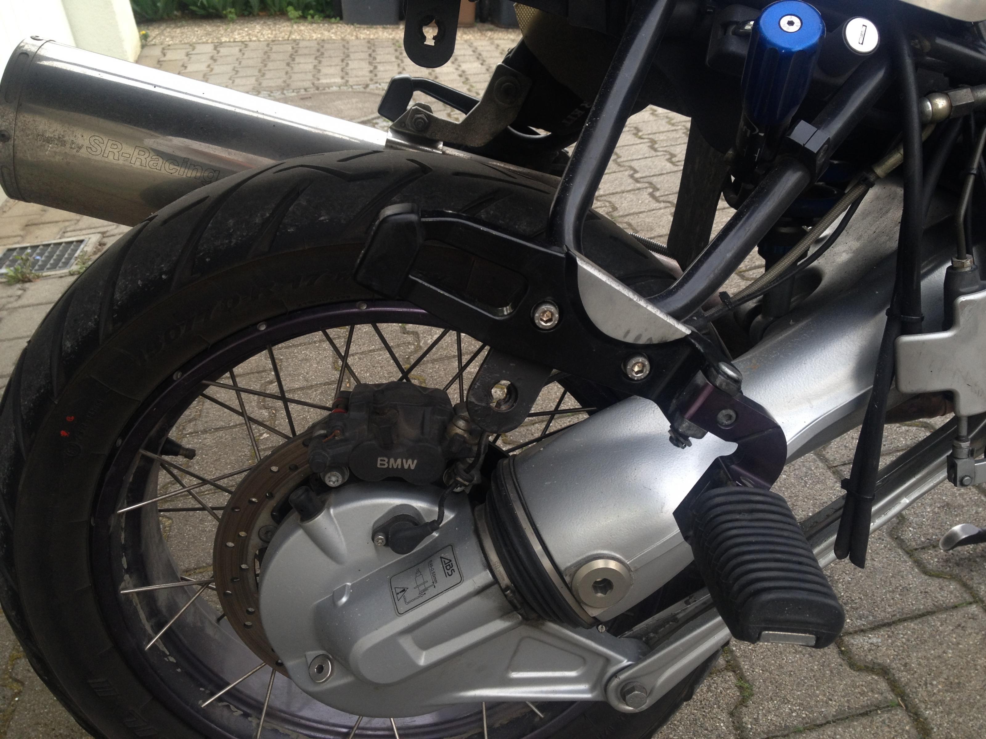

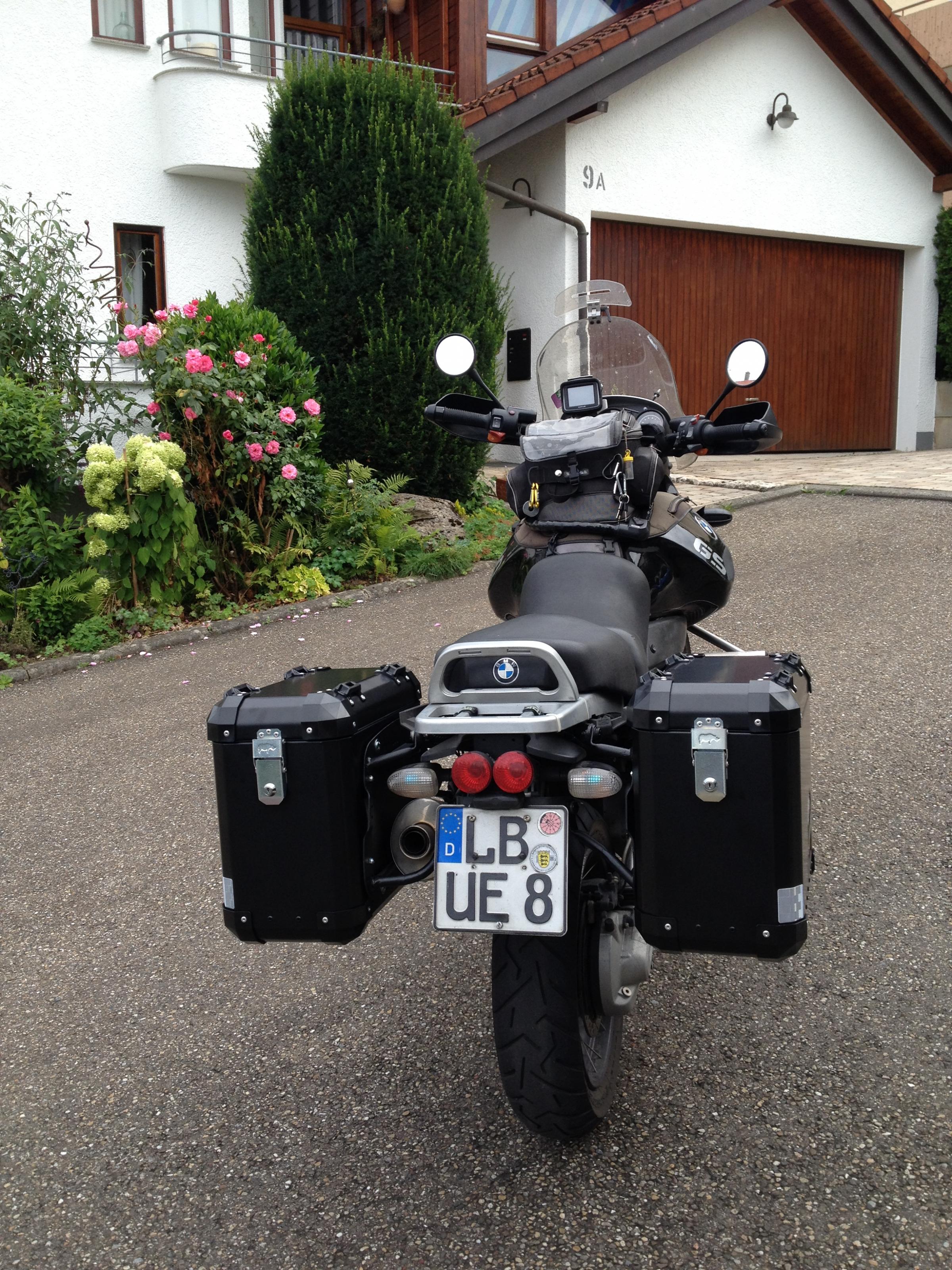

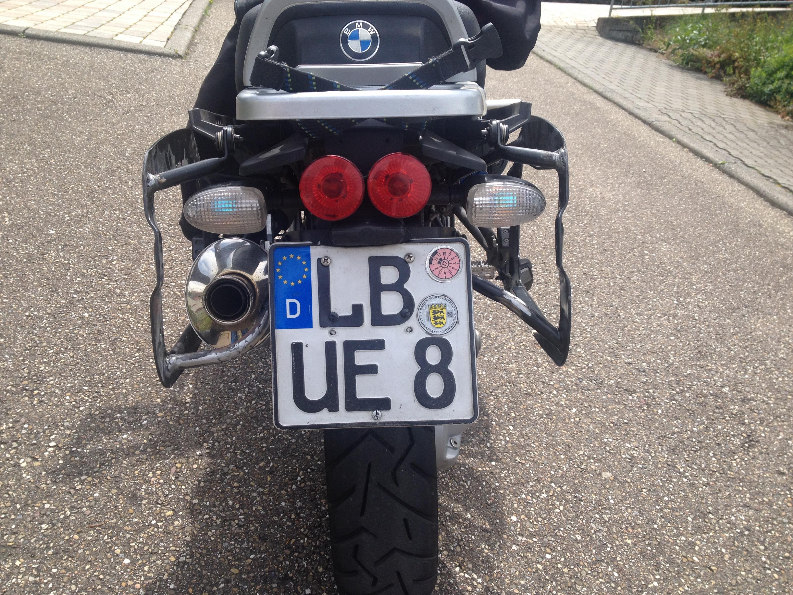

hi kuhpilot,
wäre evtl. auch der sw-motechhalter mit quicklock eine option?
wenn koffer weg, halter auch weg. und das in einer minute.
die am moped verbleibenden beschläge muß man schon sehr genau suchen.
ich hab diese lösung u. bin sehr zufrieden.
die originalhalter können am moped bleiben und somit bist du flexibel. heut alus, nächste woche touring-eier.
grüße vom elfer-schwob
Nachtrag:
Zur Verdeutlichung noch ein paar Bilder.
Diese zeigen die alte Bauform des SW-Motech-Halters. Die neue ist aus Rundrohr. Die Adapter sind bei abmontiertem Halter sehr dezent.
