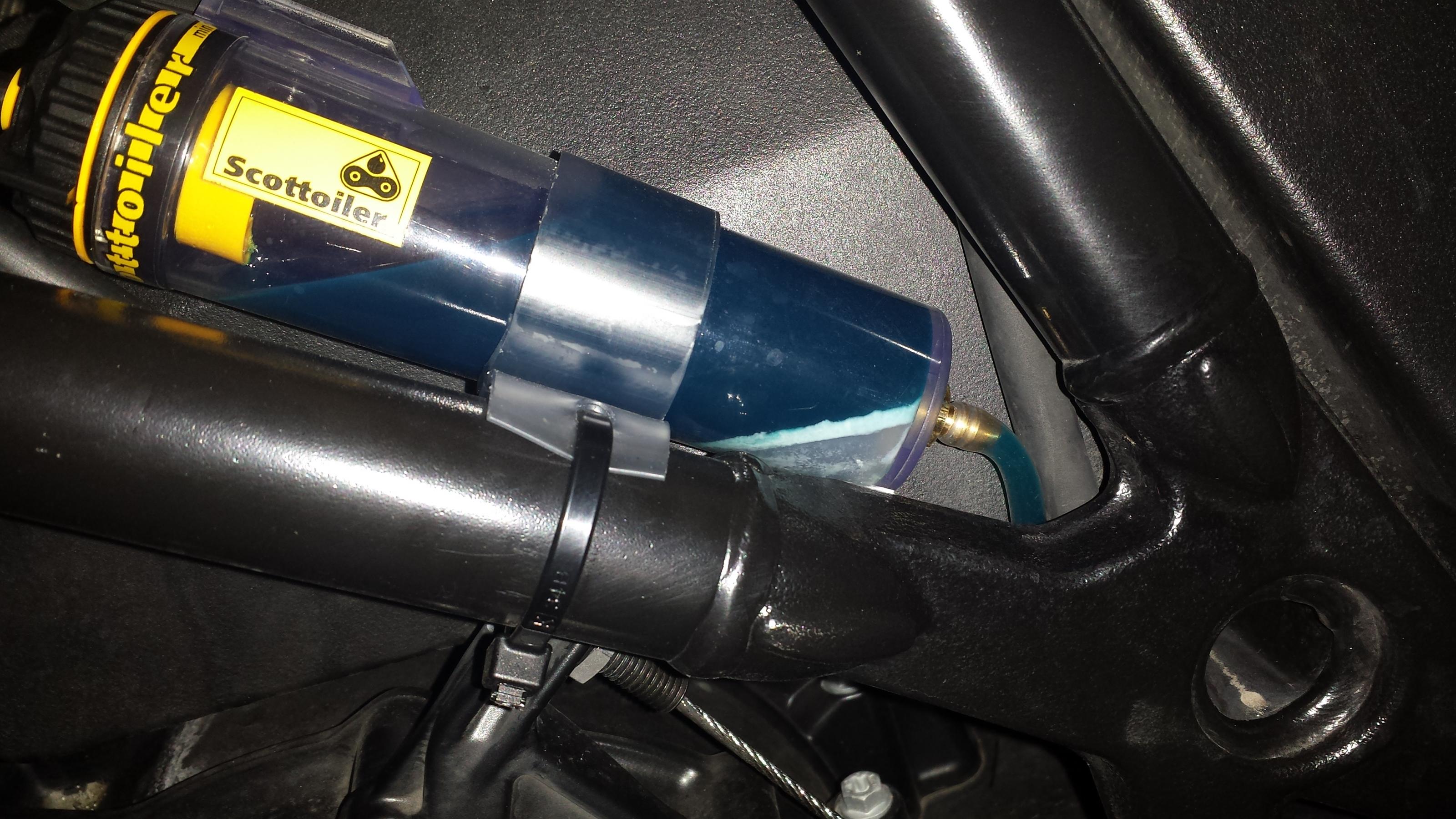

Hallo zusammen,
jetzt nach dem Winter ab ich im Vorratsbehälter meines Scottoilers was komisches entdeckt...siehe Foto.
(Das Mopped stand den Winter über in der Garage. Der Scotti wurde letzten Sommer montiert.)
Kennt das jemand? Was ist da passiert und...
...was mach ich damit?
Danke für Eure Tips

Ja das sieht nach Wasser aus.
Wie kommt das dahin?
Wasser ist schwerer als Öl (meistens) - deshalb ist das Wasser unten.
Es kann Kondenswasser sein - durch die Temperaturunterschiede und die Luftfeuchtigkeit.
Aber es kann auch der Entlüftungsschlauch nicht richtig verlegt worden sein, so dass durch den Entlüftungsschlauch Wasser eindringen kann.
Ergo - Entlüftungsschlauch vorschriftsmäßig, wie in der Einbauanleitung verlegen, bzw. überprüfen.
Wie apfelrudi schon sagte - rausdrücken und weiterfahren ........

Danke Euch! Wenn das Wasser ist, wo kommt das her?
Genau die Frage hatte ich mir gestellt...
Auf die Idee mit dem Schlauch bin ich nicht gekommen, danke dafür. Das werd ich mal checken.
Nachfrage:
Rausdrücken? Wie meint Ihr das? bzw. Wie würdet Ihr das machen?
Vorratsbehälter vom Schlauch zur Düse abmachen - klar.
Und dann?
Ich hab schon befürchtet, dass ich das ganze Öl erneuern muss...

hatte ich bei meiner SMT auch. Ist Wasser....
Wie es dorthin kommt? Evtl. Kondenzwasser. Ich hatte das nur im Winter. Kalte Temperaturen und der Behälter neben dem Motor.....
