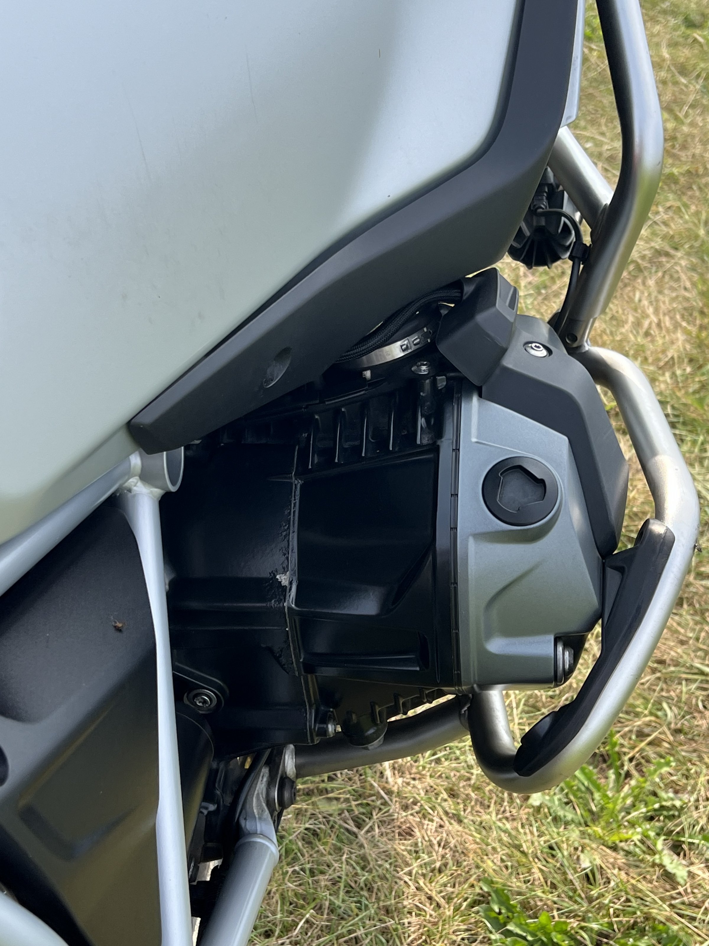

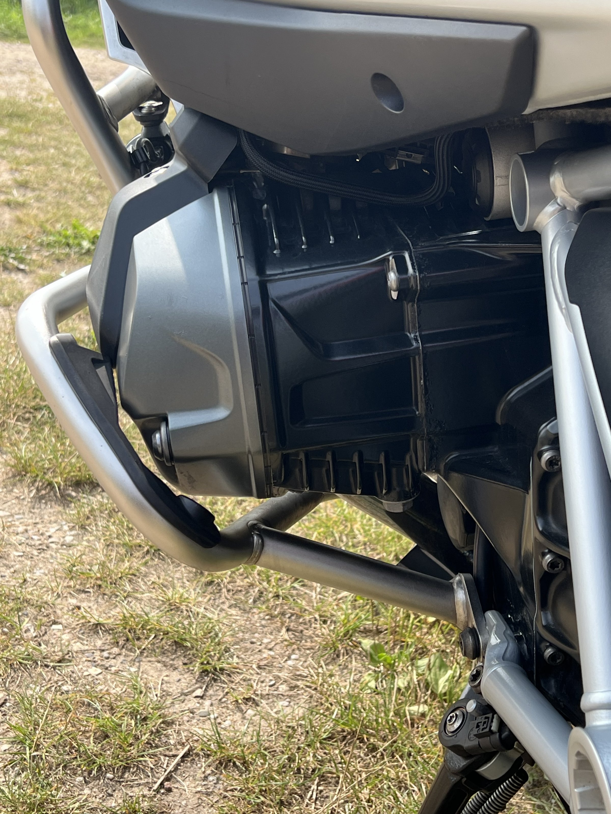

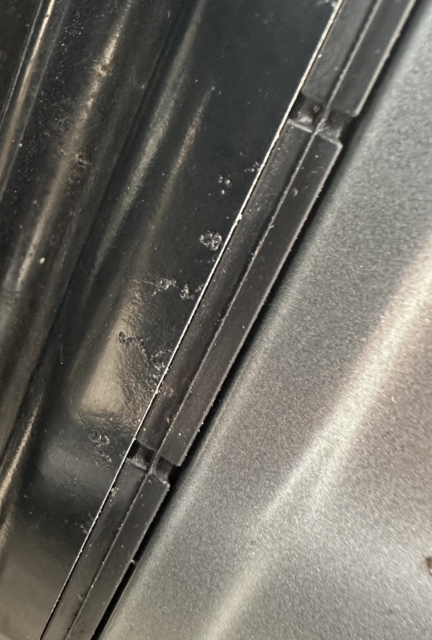

Bei mir sind auch schon leichte Anfänge zu sehen,
Ich fahr lieber mit dem Bock, bevor dass ich mir deswegen ins Höschen mache,
und wenn’s wirklich schlimmer wird hab ich ne Garantieverlängerung

Hallo!
Die Bilder von Mike sehen nicht schlimm aus, aber das ist halt der Anfang..es wäre interessant zu sehen wie es sich entwickelt. Bei den mir bekannten Beispielen ging es relativ schnell mit einer Verschlechterung sobald es angefangen hat
Danke vielmals.
Ausschließlich darum geht es mir. Heute eine Kleinigkeit, in einem Jahr vielleicht wirklich schlimm?
Also bereits beim heurigen Jahresservice aufgezeigt.
Wirklich relevant ist aber, dass BMW Österreich in meinem Fall von äußeren Einflüssen als Ursache für die Korrosion spricht und weit davon entfernt ist, auch nur an einen Verarbeitungsfehler zu denken.

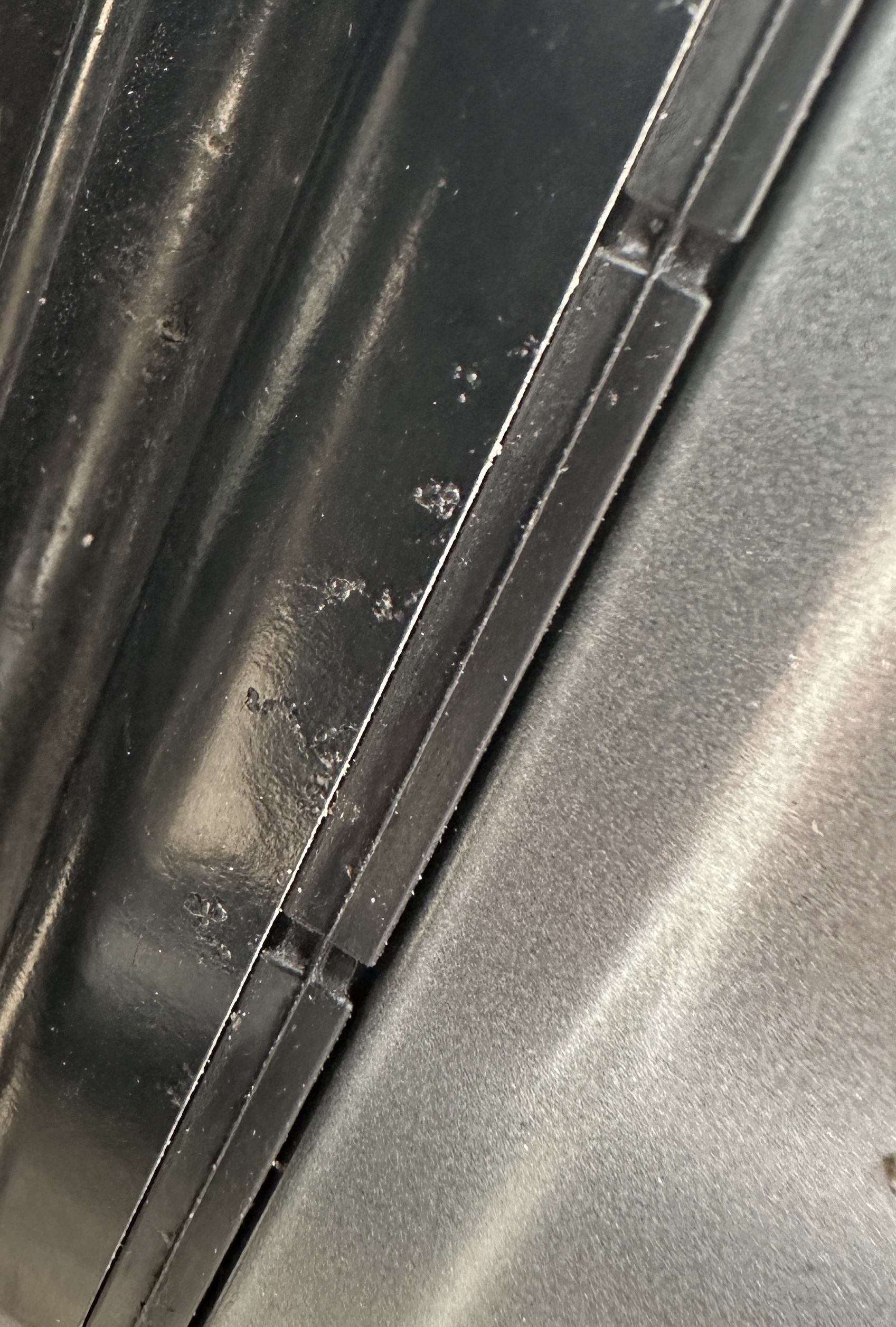

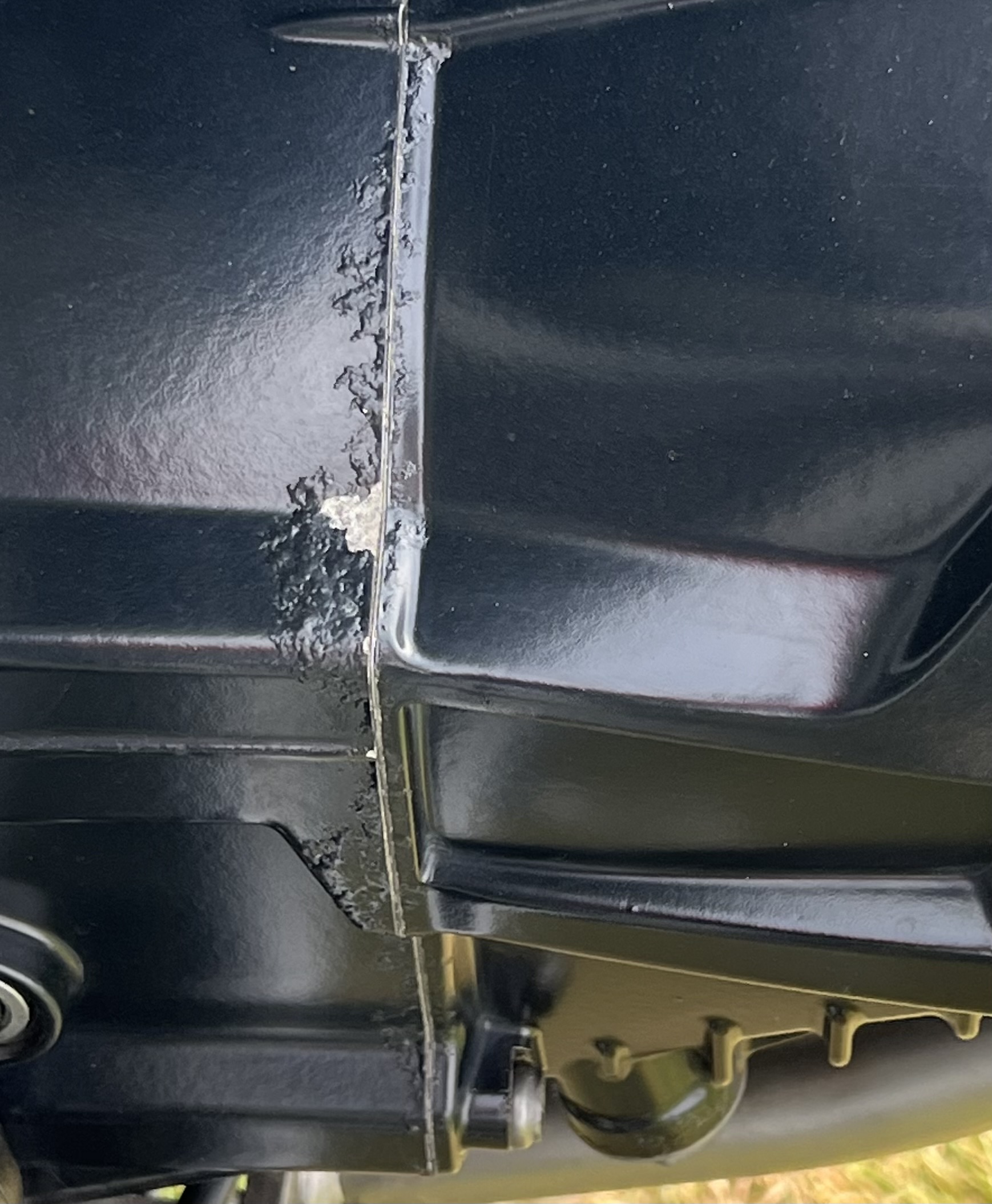

erstmal vielen Dank für Eure frdl. Resonanz!
1.) @FlowRider, akt. Bilder/ Ist-Stand jetzt zu Apl:
ich habe keine aktuellen Bilder.
Beim händischen Putzen letzten Sonntag ist mir kein neuer/ sich exzessiv weiter ausbreitender KorrosionsSchaden aufgefallen.
Weitere, im Apl aufgenommenen und hier nicht eingestellte Fotos, vergrößert auf dem Computerbildschirm, zeigen weitere KS, insbesondere am Motorgehäuse um das Ölstandsglas, Ölablaß, etc.
2.) @Hybridferdi, Reklamationsbeseitigung:
Werde berichten. Wird nur, wie´s sich anhörte, noch´ne Weile dauern, oder
3.) @mattispauli, wie hat sich´s für Dich angehört (10:21h) ??
(da sieht man X wieder, wie klein doch die Welt ist!/ @virility: yep)
q;0)))
4.) @Andi#87, optimistisch bleiben/ sich nicht stören lassen:
Mache ich nicht, danke
q;O)
Mein Fazit:
Im Winterbetrieb regelmäßig das Motorrad abspülen,
besser dosiert Kärchern/ mit Abstand absprühen, als naß von Salzlauge in die Garage stellen.
Werde berichten, wie´s weitergeht,

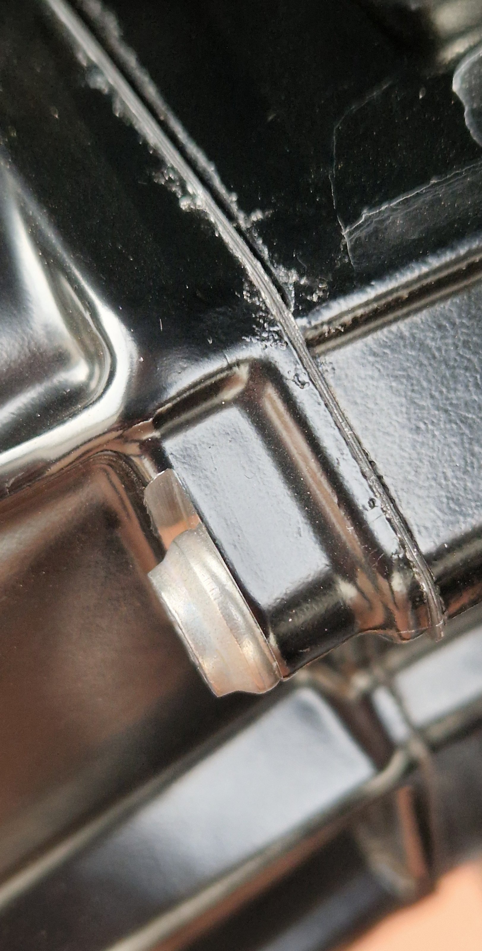

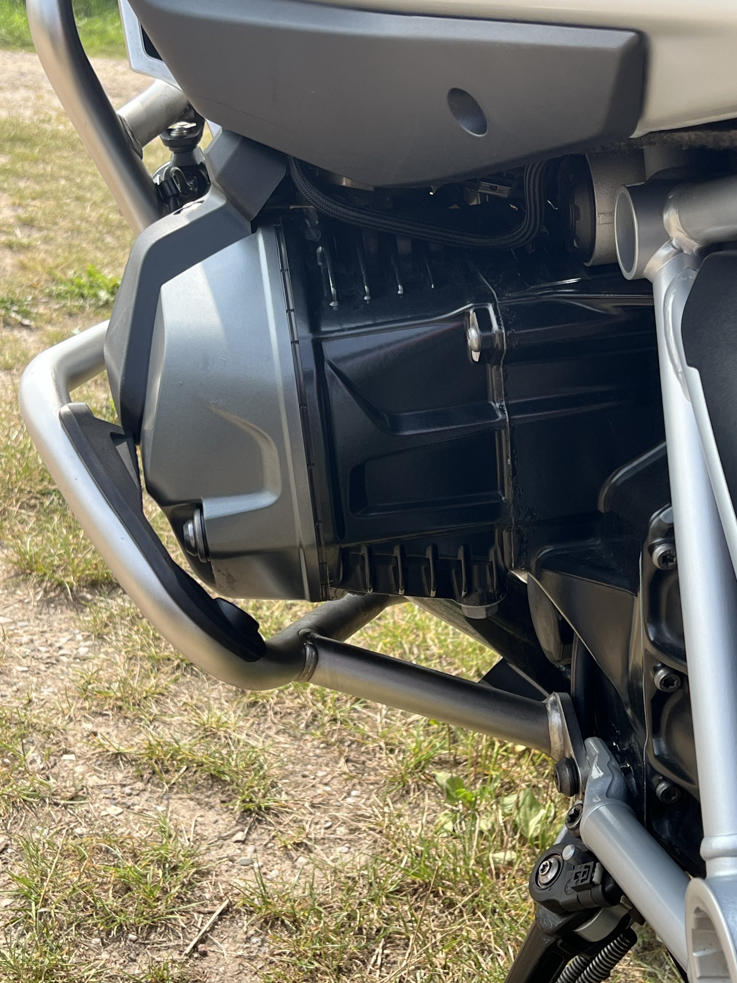

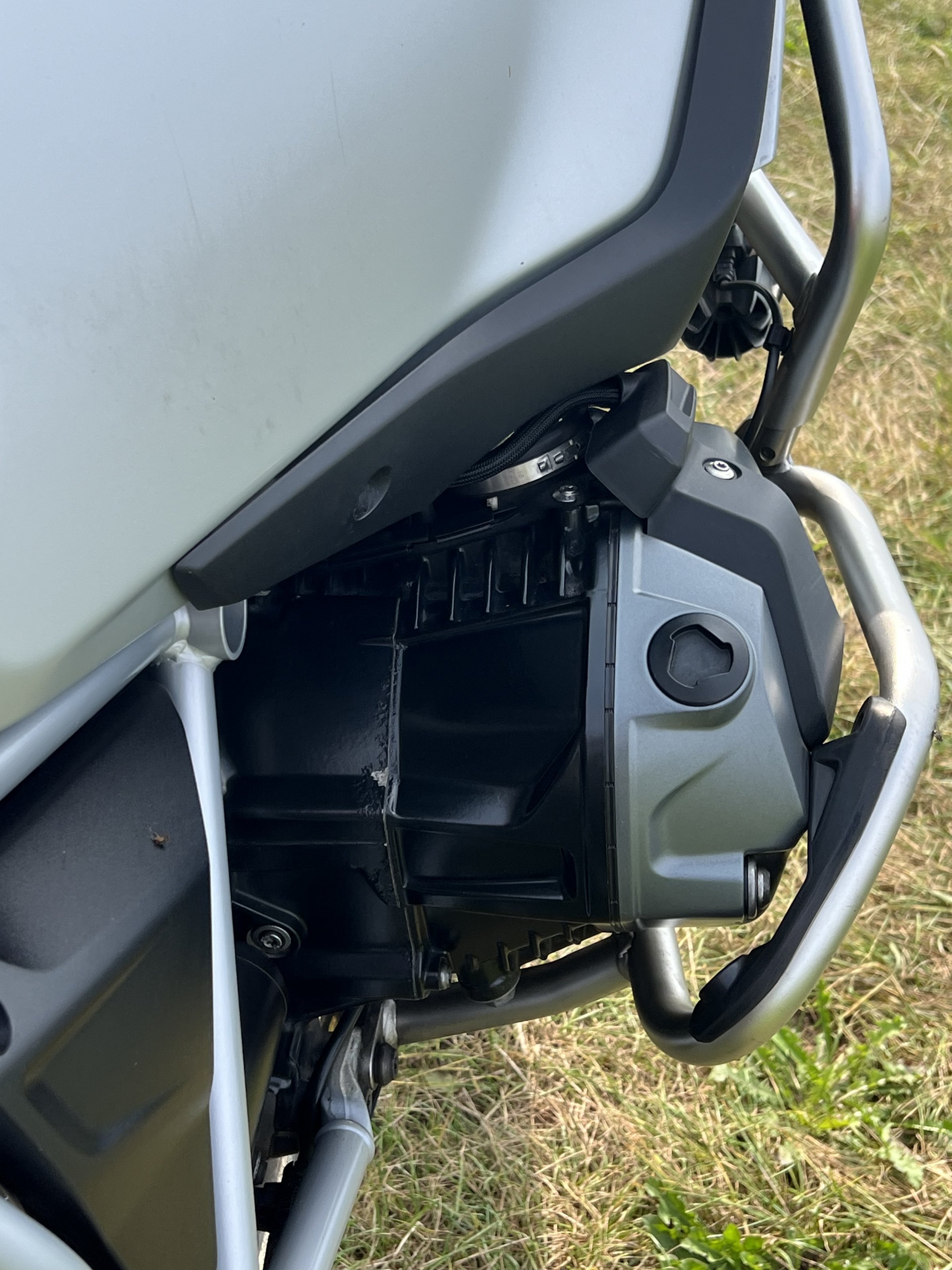

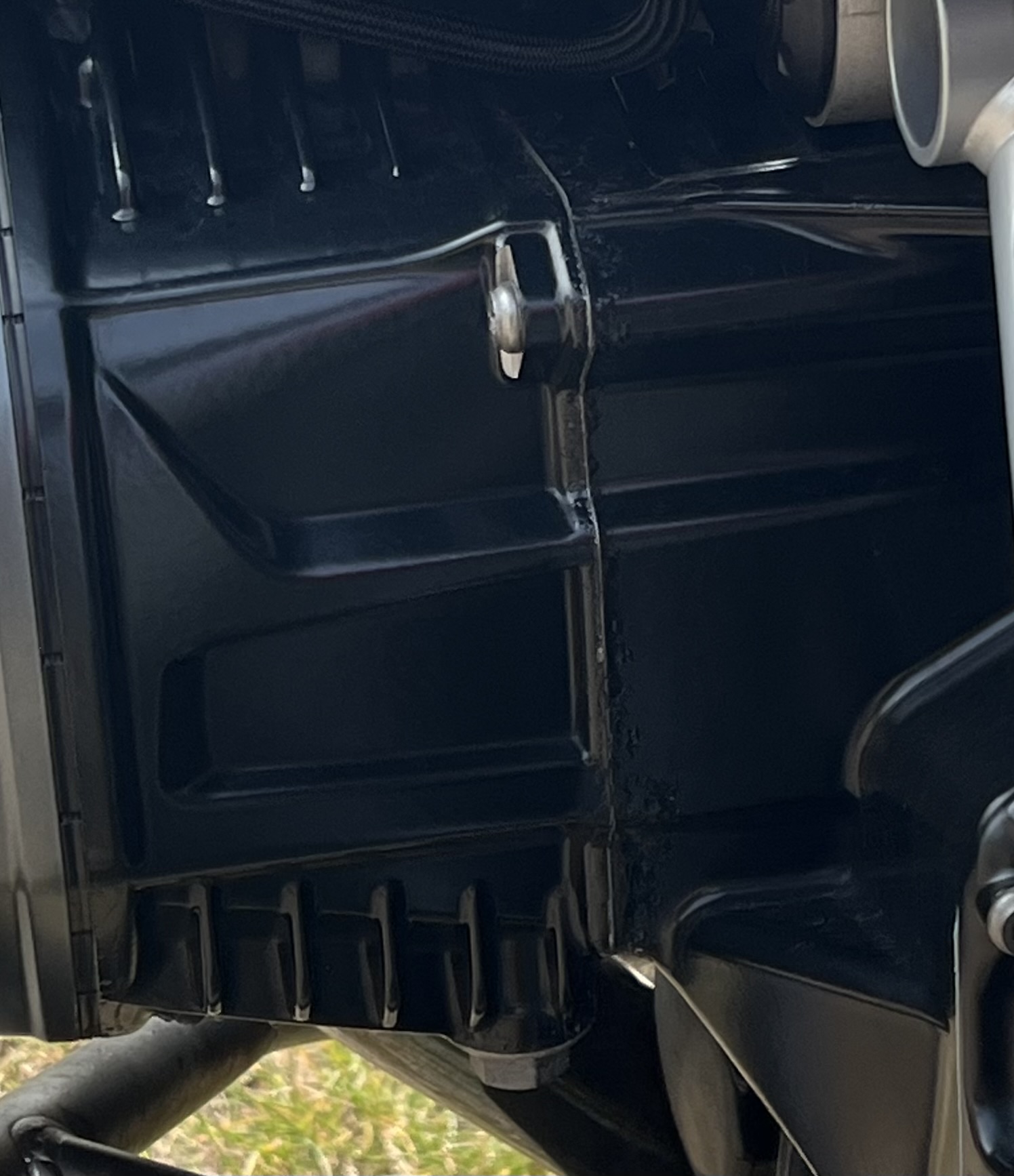

Hallo zusammen,
heute durch Zufall an meiner Trophy aus März 2023 entdeckt. Kein Winterbetrieb, kein Salz und steht in einer trockenen Garage. Laufleistung aktuell 4800km.
Beginnt am linken (in Fahrtrichtung) Zylinderkopf oben unterhalb des Ventildeckels.
Bin echt begeistert. Das die so einen Mist auch noch im letzten Produktionsjahr hinbekommen ist eine reife Leistung.

Hallo zusammen,
Volker
Jo, so fängt es an. Bei mir sah es 6 Monate nach den ersten Beobachtungen richtig kacke aus. Überall kam die Beschichtung hoch

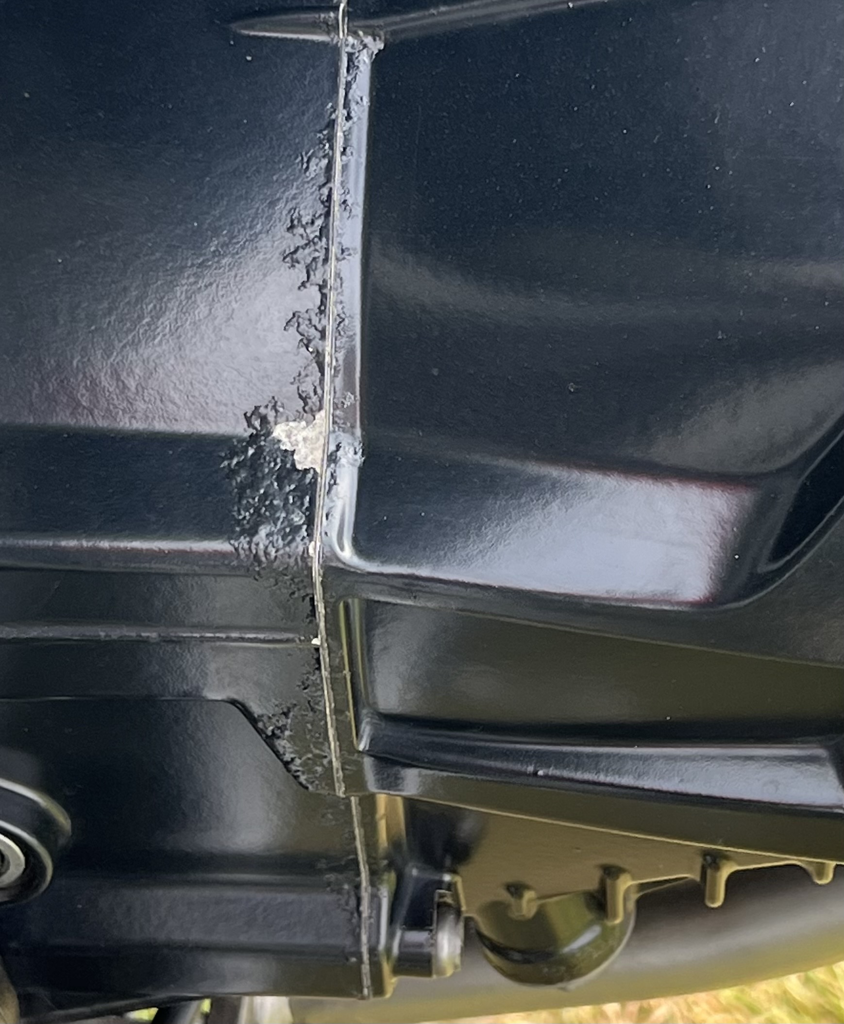

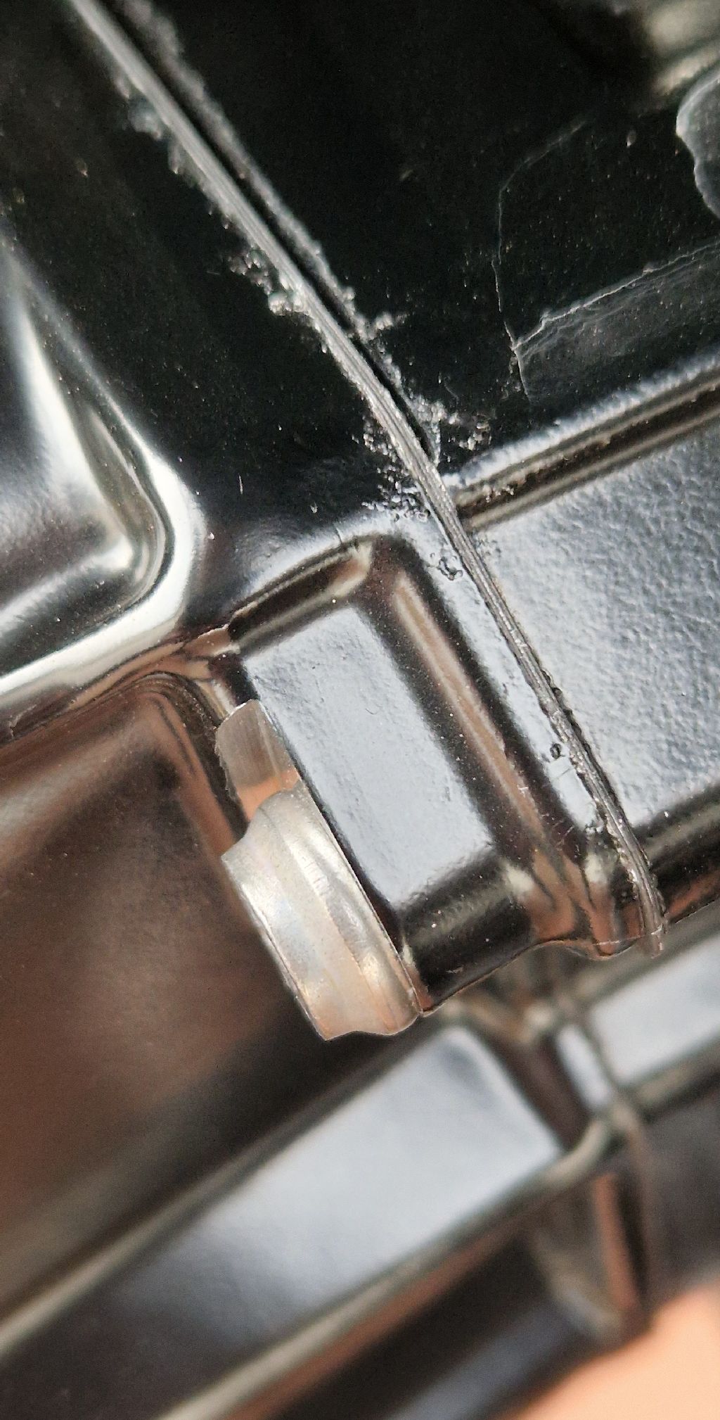

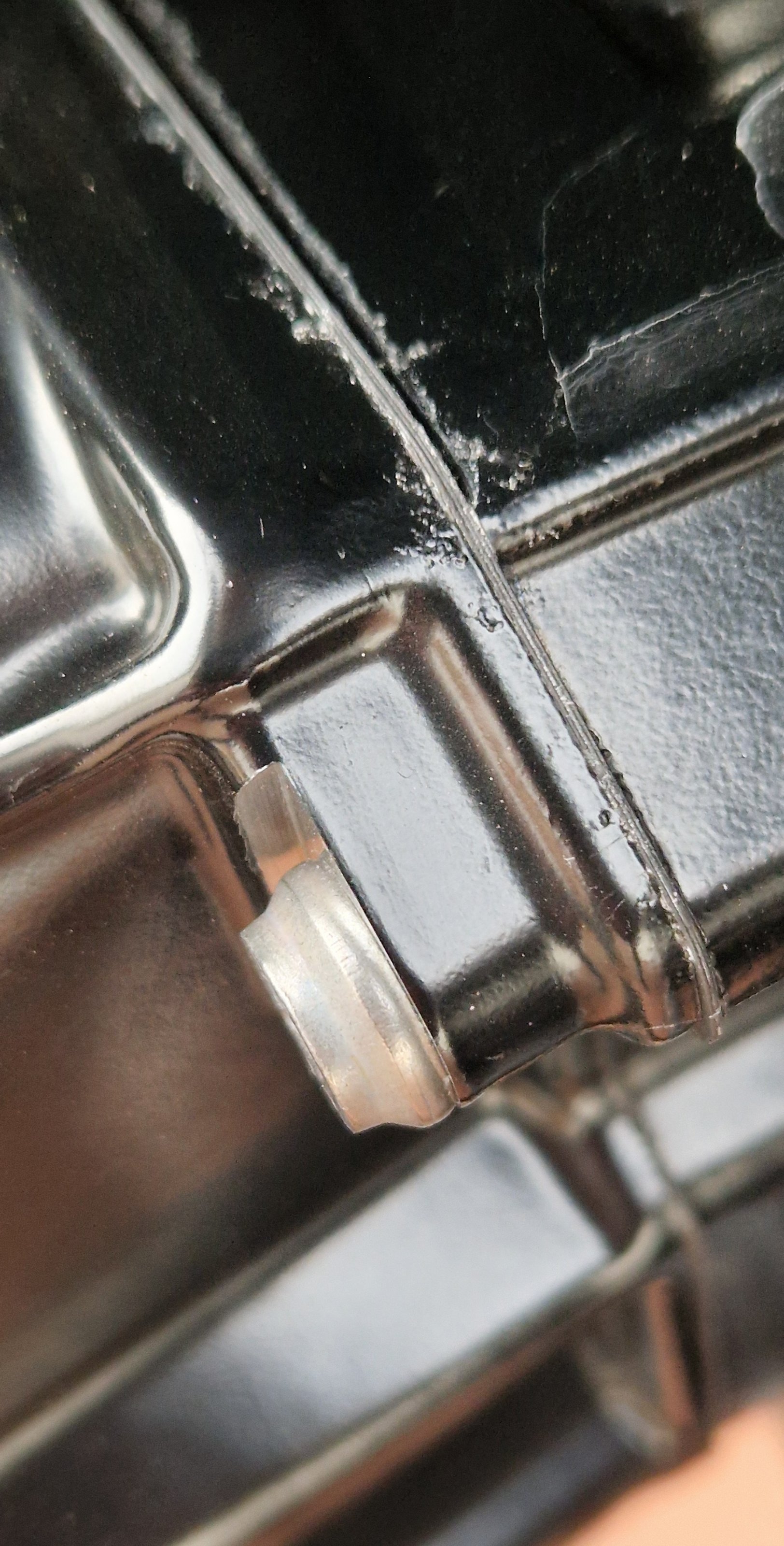

Betr.: Follow up KorrosiosSchaden, siehe #99
@FlowRider
@the-pianoman
anbei stelle ich neue Fotos rein, die die Schadensentwicklung zeigen sollen.
Rechts: Der erste Beschichtungsabplatzer ist zu sehen, ohne zutun meinerseits (wie putzen, kärchern etc.).
BMW hat sich gemeldet:
Motortausch soll dies´ Jahr noch stattfinden,
