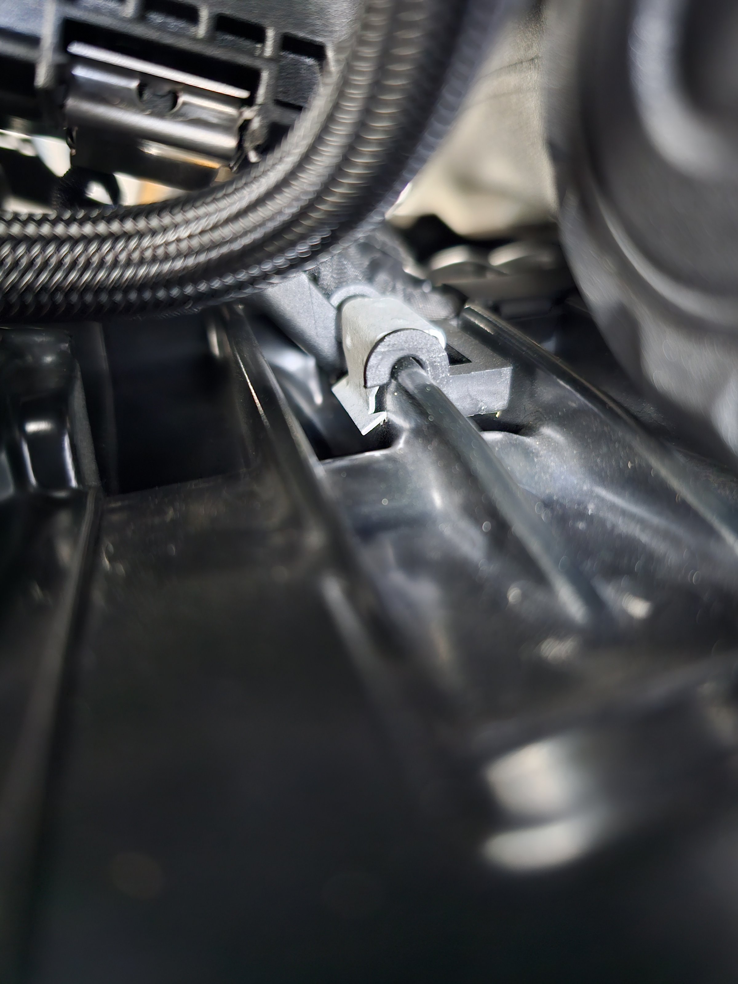

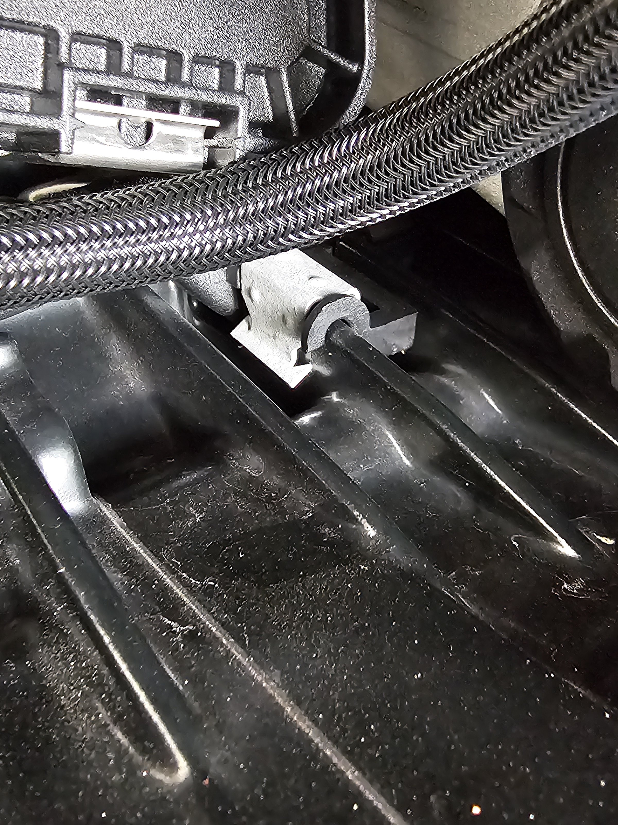

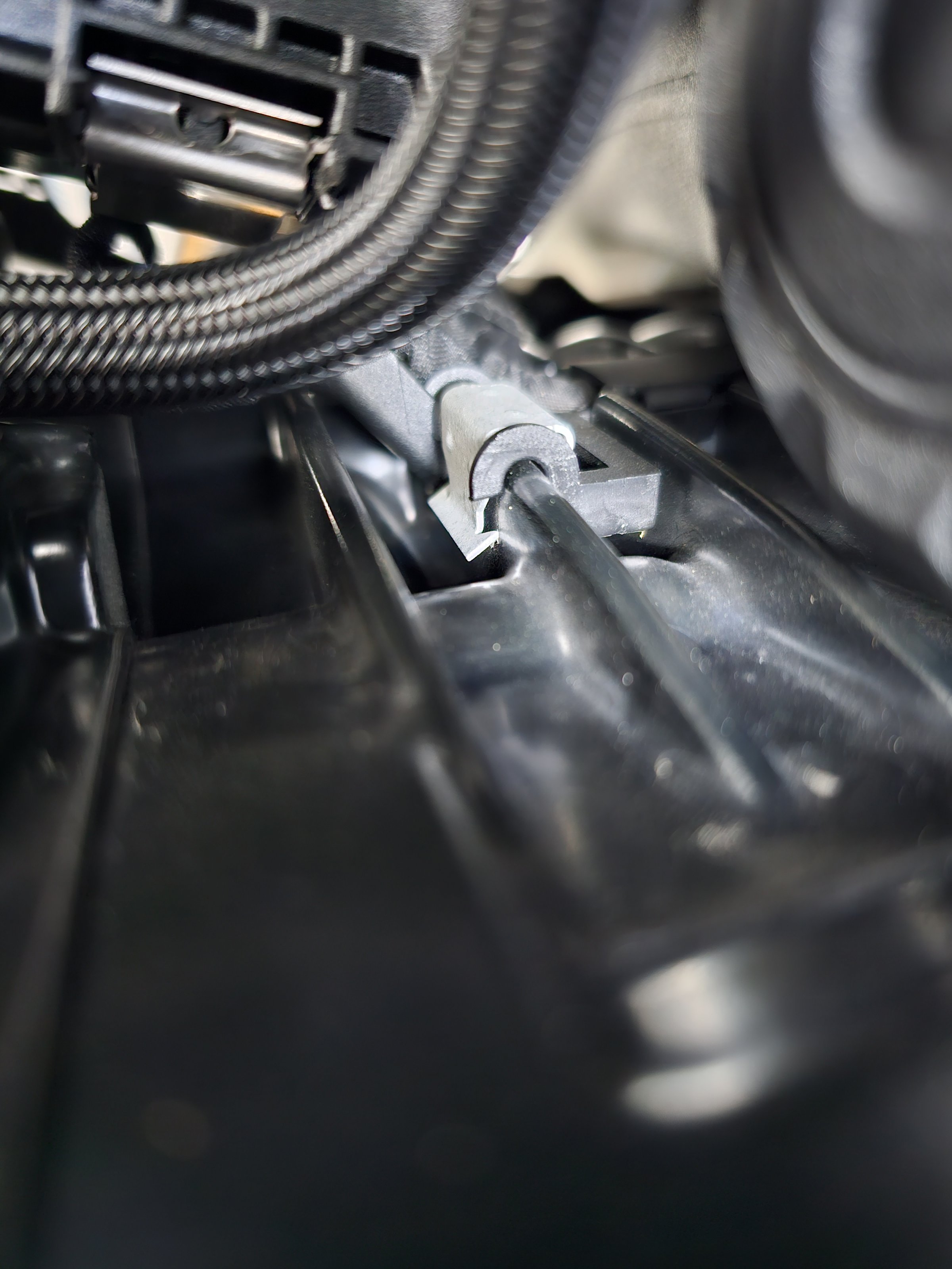

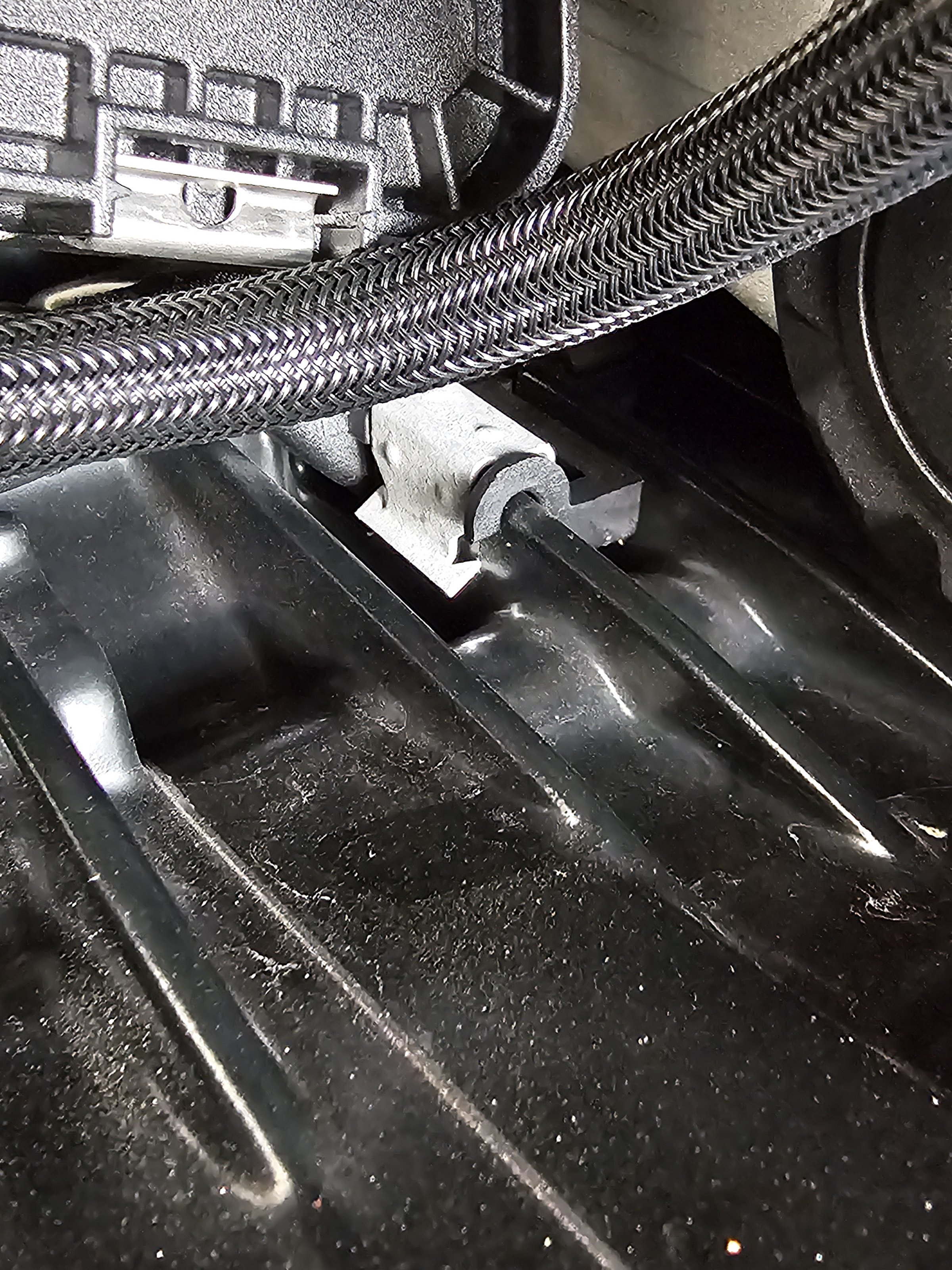

Ärgern würde ich mich aber, wenn ich einen neuen Motor bekomme und mir dann mit Hilfe dieser Klammer schön zwei Kerben in den Lack geritzt wird.. Da kann dann die ganze Geschichte von vorne los gehen oder man pinselt selbst etwas Lack drauf zur versiegelung.
Prima, nun weiss ich, falls ich mal eine gebrauchte GS kaufen wollte, wie ich den Wert ordentlich drücken kann. So eine Stelle findet man ja wirklich nur mit entsprechenden Hinweisen.
Stelle mir gerade vor, wie der Verkäufer schluckt, wenn man ihn darauf hinweist, dass es etliche Kollegen gibt, die deswegen einen neuen Motor bekommen haben. Das solle er sich mal ausrechnen, was das nun für seinen Verkauf bedeutet. Das Ding ist ohne neue Maschine quasi wertlos.
