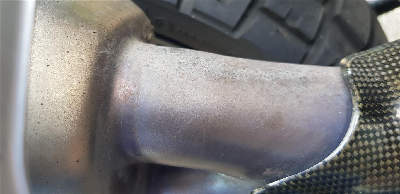

Diskutiere Korrosion am Akrapovic Endschalldämpfer beim Anschluss zum Krümmer im R 1200 GS LC und R 1200 GS Adventure LC Forum im Bereich Motorrad Modelle; Hallo hat von euch auch wer das Thema das der Akrapovic am Anschluss zum Krümmer rostet bzw. rostpunkte hat sind ca. 2cm groß - Akra ist 1 Jahr alt

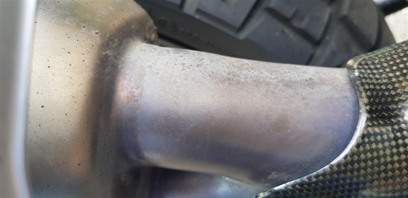

Es ist ein Carbonschutz davor
Beide Materialien, Krümmer und ESD sind aus Materialien die nicht rosten können

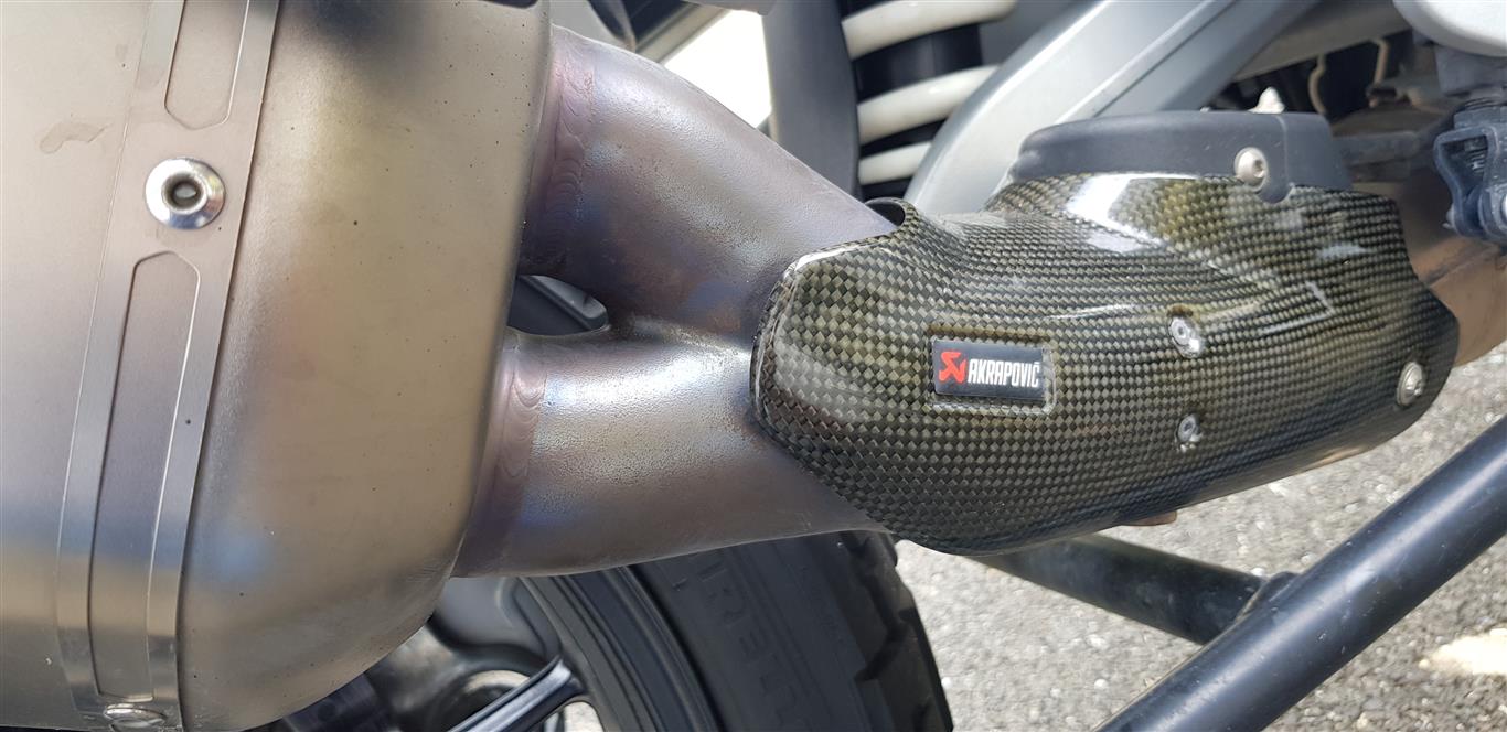

Nett wäre mal ein Bild davon
Ob es ein Euro 3 oder Euro 4 ist
Dann bräuchte hier nicht jeder in seine Glaskugel schauen.

Sehen so nicht fast alle Krümmer bzw. Auspuff-Anschlüsse aus, wenn sie nicht verchromt sind?

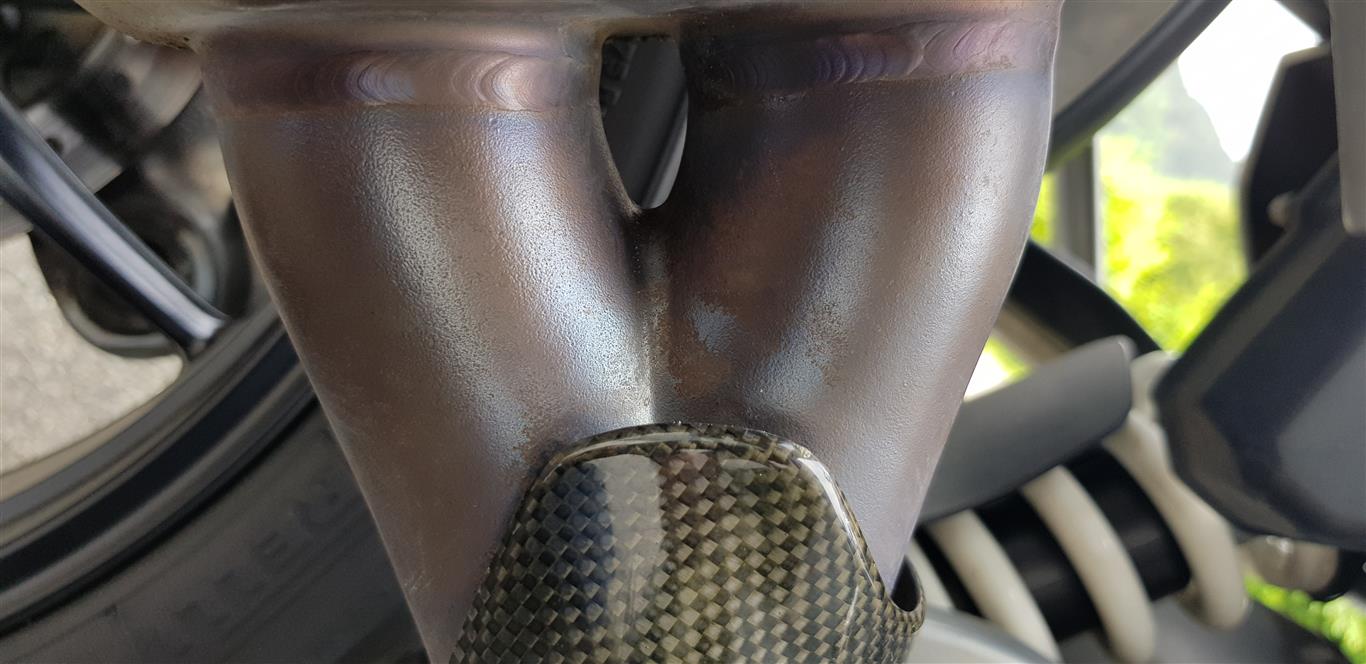

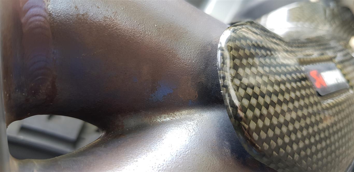

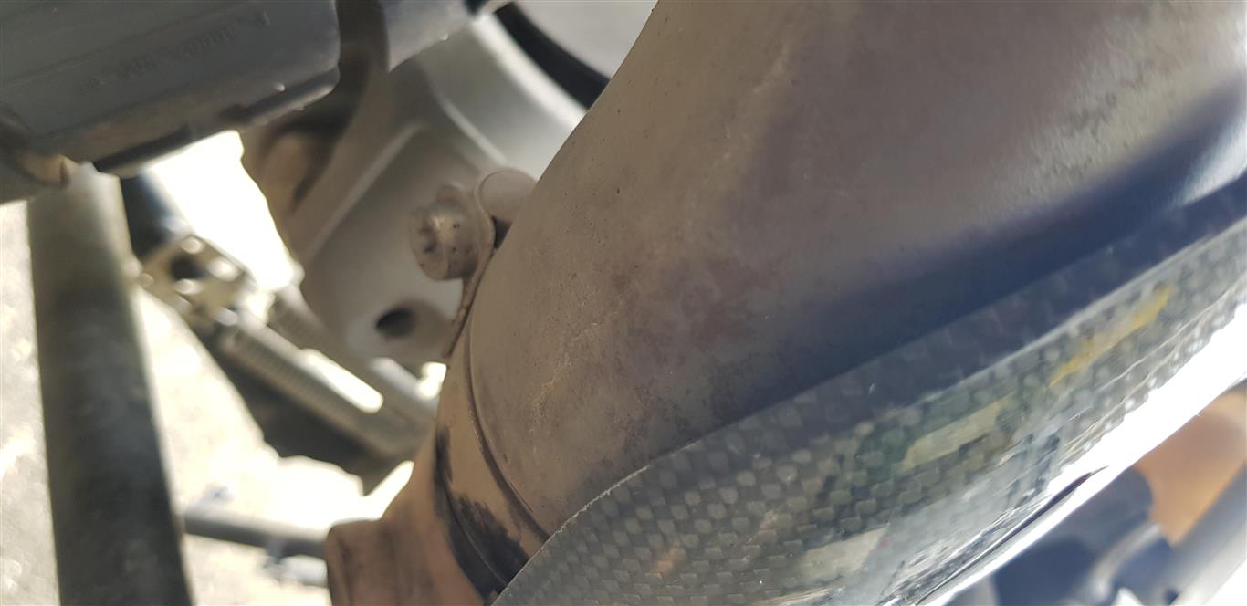

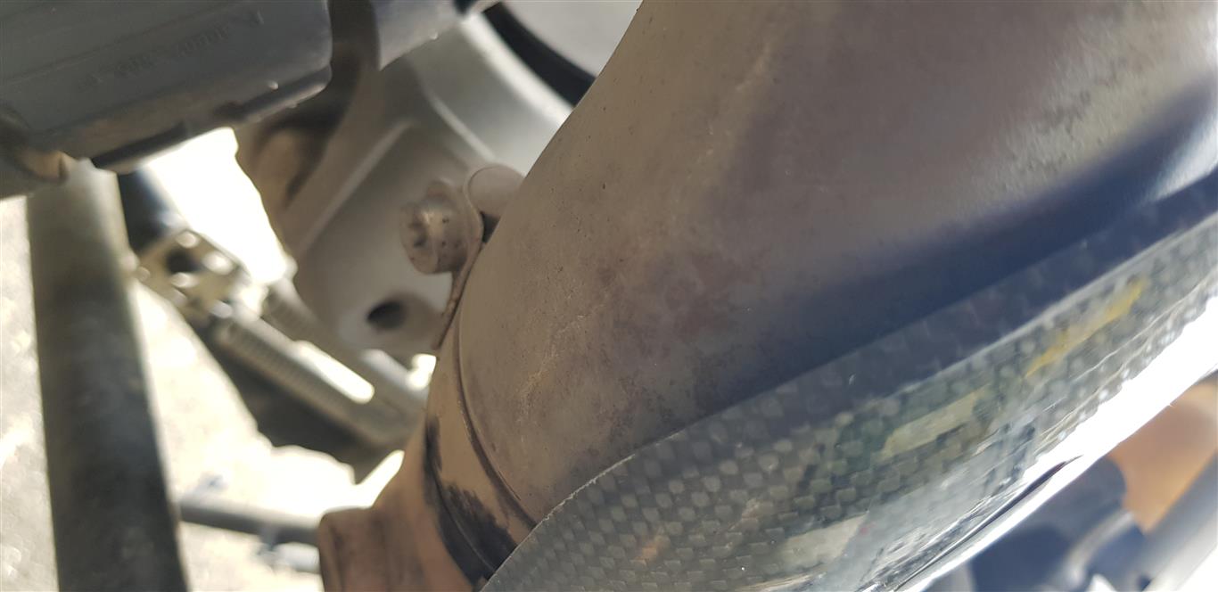

Ich kann auf den Bildern keinen Rost entdecken. Am Flansch scheint sie etwas undicht zu sein.

Hab in auch schon weckpoliert - war schöner rost vorhanden - kleine Flecken sieht mann noch - hab ich bei meiner KTM und Akra nicht gehabt

Die undichtheit macht ja nichts !

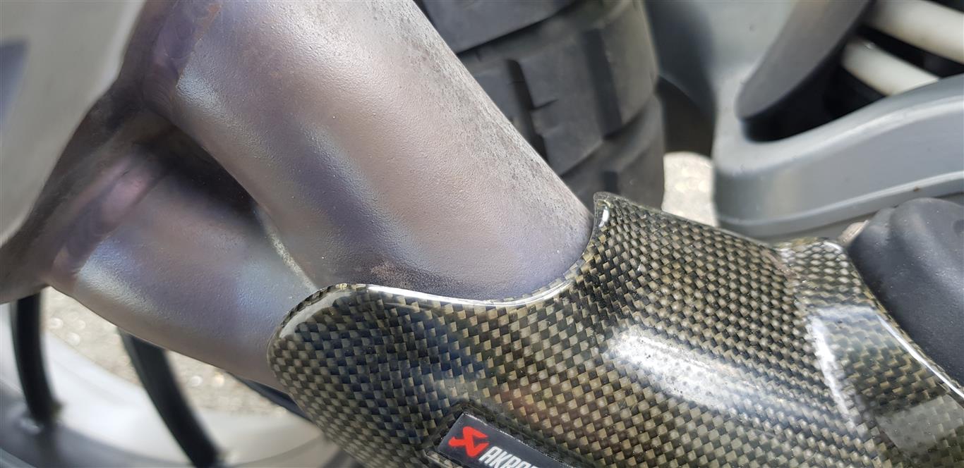

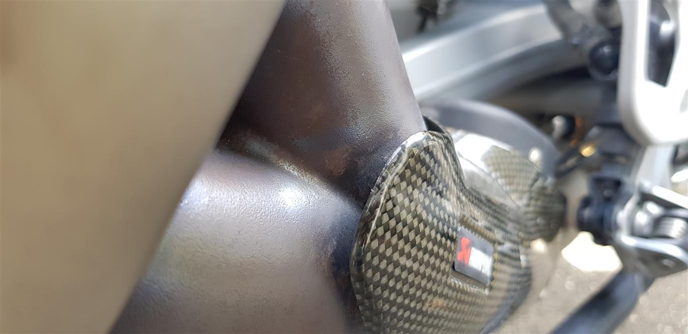

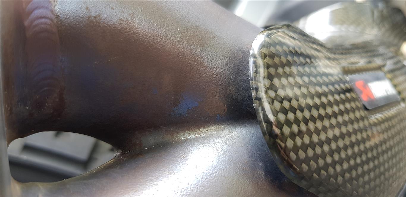

Das Material kann nicht rosten da es kein Eisen ist und aus Titan ist. Das ist eine ganz normale Verfärbung mit Dreck oben drauf. sieht bei meiner genauso aus.

Dann ist es eine oberflächenkorrosion

Das ist so wie mit den Rostflecken auf dem Lack. Hast halt was raufbekommen was dann verbrannt ist und das schaut nun wie Rost aus.
Ist aber für die Haltbarkeit des Endschalltopfes nicht von Bedeutung.
Oder mal ein falsches Putzmittel genommen dessen Reste dann, bei Hitzeentwicklung, halt wie Rost aussehen.
Wenn man dann noch eine billige Pollierpaste mit Ferropartikel nimmt dann kommt der "Oberflächenrost" auch wieder.
Wenn man dann auch im Winter manchmal fährt, da passieren dann die unerklärlichsten Dinge an den verschiedenen Materialien.

#10 ist gut erklärt, keine Sorgen machen, alles ok! Gute Fahrt :-)
