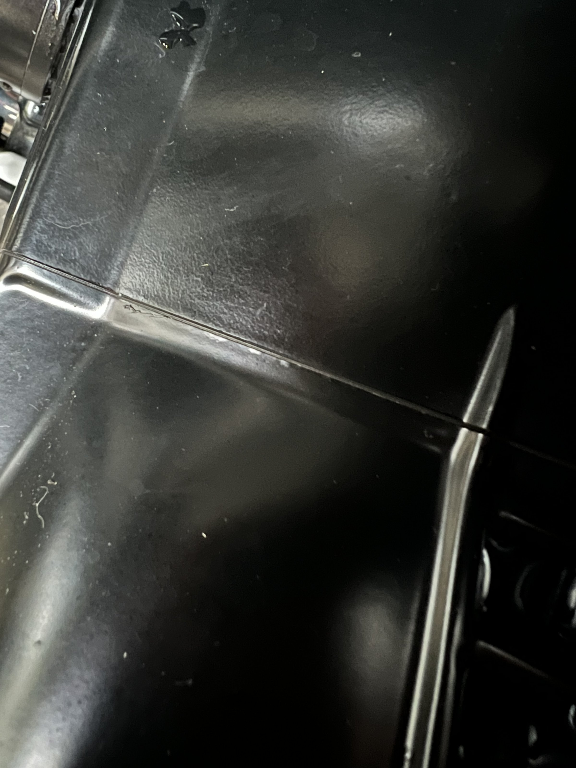

So weiter geht’s. Der Motor is ja neu aus Mai diesen Jahres (noch kein Salz gesehen) und was musste ich heute sehen, es beginnt schon wieder. Ist zwar noch nicht viel aber da wird spätestens nächstes Jahr die große Blüherei losgehen.
Ich denk mal das der Beschichter der die Motoren macht ordentlich rumpfuscht.
Werde BMW am Montag mal kontaktieren, mal sehen was die Antwort ist.
Auch die grisselige Oberfläche vom Rumpf zeugen nicht von Qualität. Kenn mich aus beruflichen Gründen im Beschichtungssektor aus.

Die Problemzonen sind u.a. die bearbeiteten (gefräst/geschliffen) und somit unbehandelten Kontaktflächen der Gehäuseteile sowie die Sacklöcher für die Schraubenköpfe - dort kriecht die Korrosion unter die Beschichtung bzw. zwischen Schraubenkopf, Unterlegscheiben und Gehäusematerial und beginnt mit dem "Blühen"; ab einem gewissen Punkt wird sogar das Material angegriffen und abgebaut.
Bei den (Stahl-)Speichennippeln in der Nabe ist es auch ohne Vorsorge wohl unumgänglich.
Ich habe mit dieser Art Korrosion bei zwei 11ern leider zu tun gehabt... und meine jetzige ist besonders am vorderen Gehäusedeckel auch "blühende Landschaft".

Nö. "Normale" Lackierung. Hält bei mir kurioserweise trotz Salzfahrten schon ziemlich lange ohne irgendwelche Auffälligkeiten. (Und ich bin bei weitem kein Putzteufel).
Entweder hat BMW im Laufe der Jahre was an der Beschichtung geändert, oder es gibt andere Gründe......

Von meiner Seite gibt's nun auch News:
Nachdem ich dieses Jahr ca. alle 3 Monate an einigen Referenzstellen das Korrosion-Wachstum gut dokumentieren konnte und letztens noch der Pflegezustand ausführlich dokumentiert wurde (Bremsscheiben, Sättel, Bremsleitungen vor allem) , kam eben von meinem Aftersales Manager bei meinem :smile: die Info, dass im Dezember laut BMW jetzt der Motor getauscht werden kann.
Und das lief alles ganz freundlich ohne Diskussionen ab :daumen-hoch:.
Meine TB wurde in 02/22 gebaut und hat schon 37 tkm gelaufen...
Da sag ich echt Respekt BMW, wie das gelaufen ist und bin mehr als zufrieden mit meinem Händler :zwinkern:.
Mitte nächster Woche soll der Motor da sein und dann werden 2 Tage für den Tausch gebraucht.
