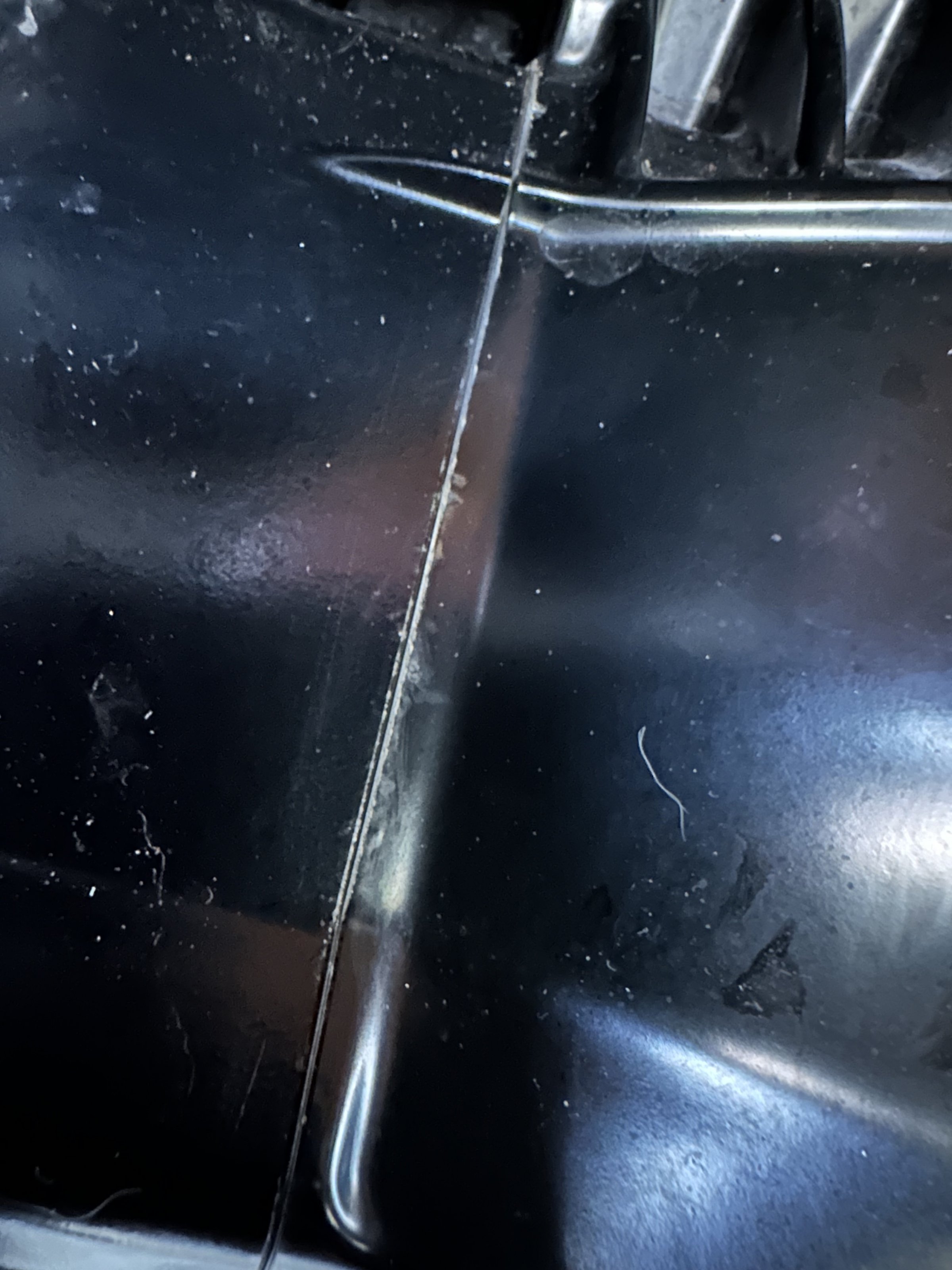

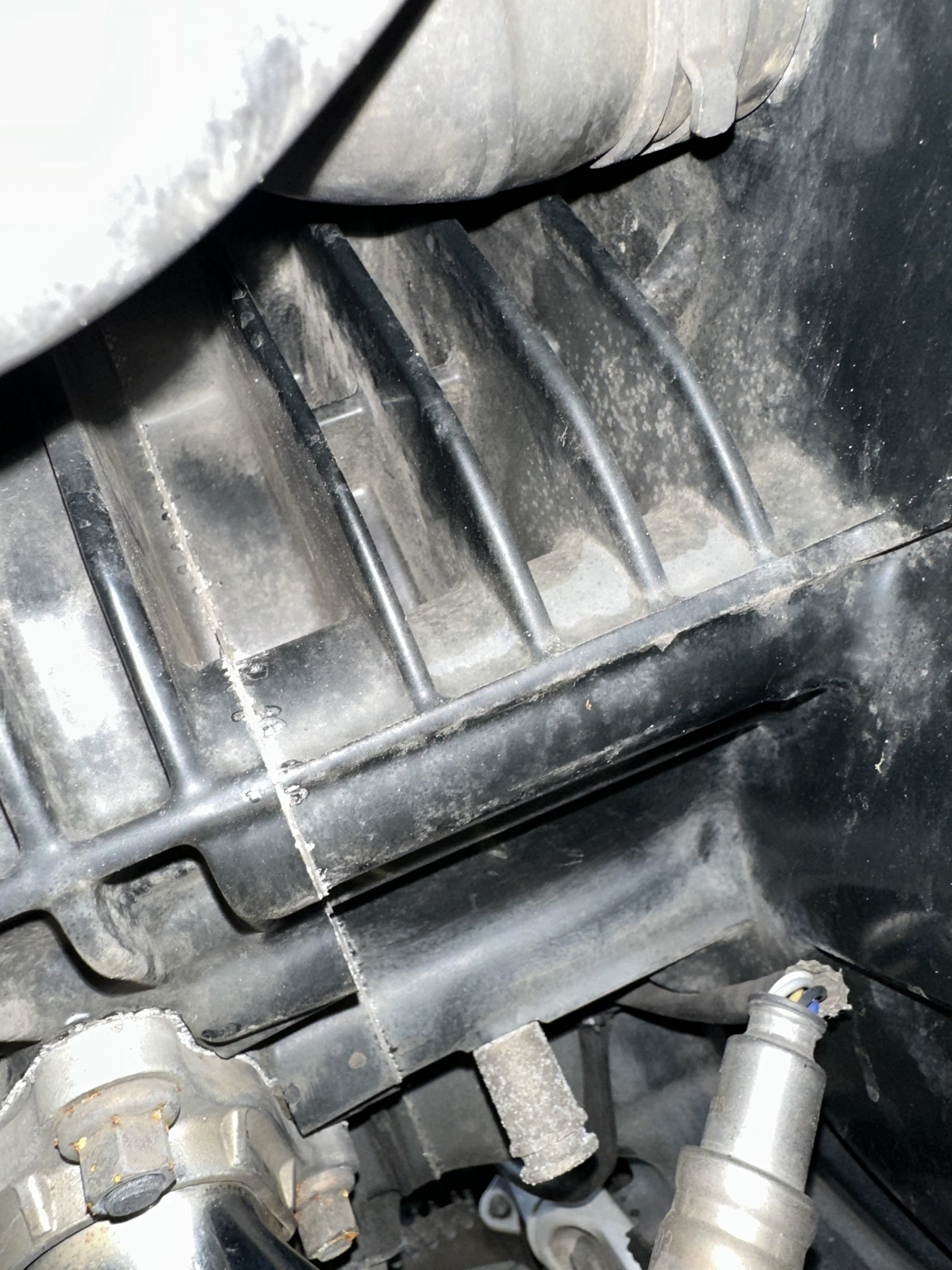

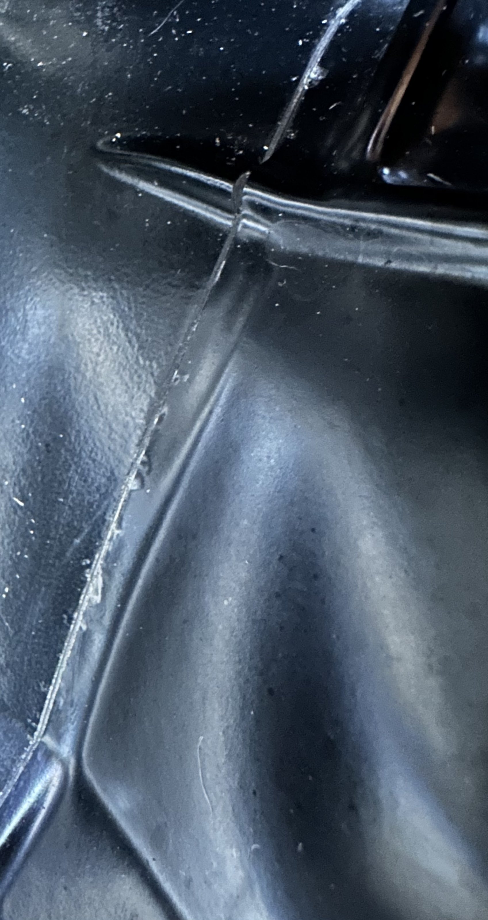

so ein paar Wochen weiter, Motorrad wurde nicht bewegt zwischen den Tagen, da gabs nen anderen Grund für. Hier mal ein paar Bilder wie es weiter geht auch ohne fahren.
IMG_7989.jpeg Oben auf dem zylinder
IMG_7997.jpegVon vorne
IMG_7996.jpeg Unten am Krümmer
da wo der Krümmer an den Kopf geschraubt wurde blüht es ja schon richtig toll raus.

WOW. Da ist aber heftig Korrosion im Gange..... :grosse-augen:

Was für ein Dreck

Wie gesagt, Motor kam im Mai 2024 neu rein.
wenn ich mir jetzt vorstelle wie das Ding in 5 Jahren aussieht…..

Das könnte ich Dir jetzt mit Fotos meines 5 Jahre alten Motors zeigen. Ist aber nicht zielführend und zeigt ganz klar, dass BMW im Laufe der Produktion an der Qualität schraubt (Fertigungsoptimierung) und es wohl an etlichen Stellen übertrieben hat.

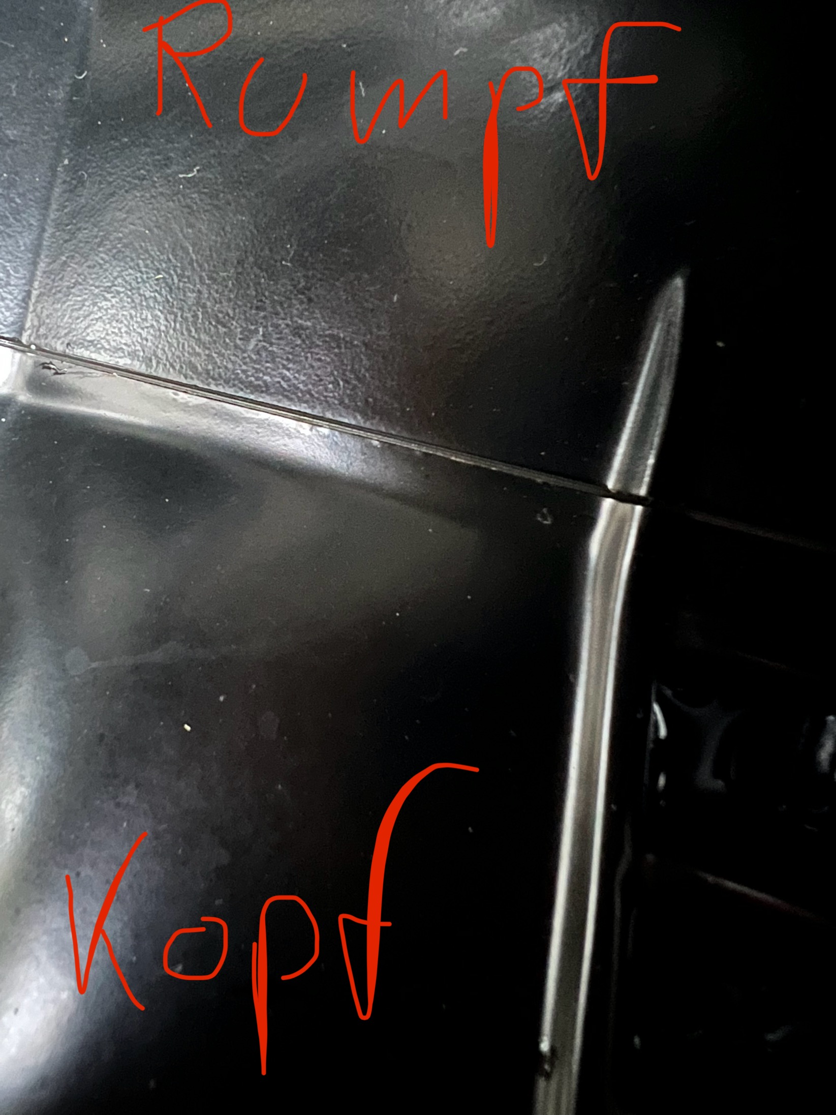

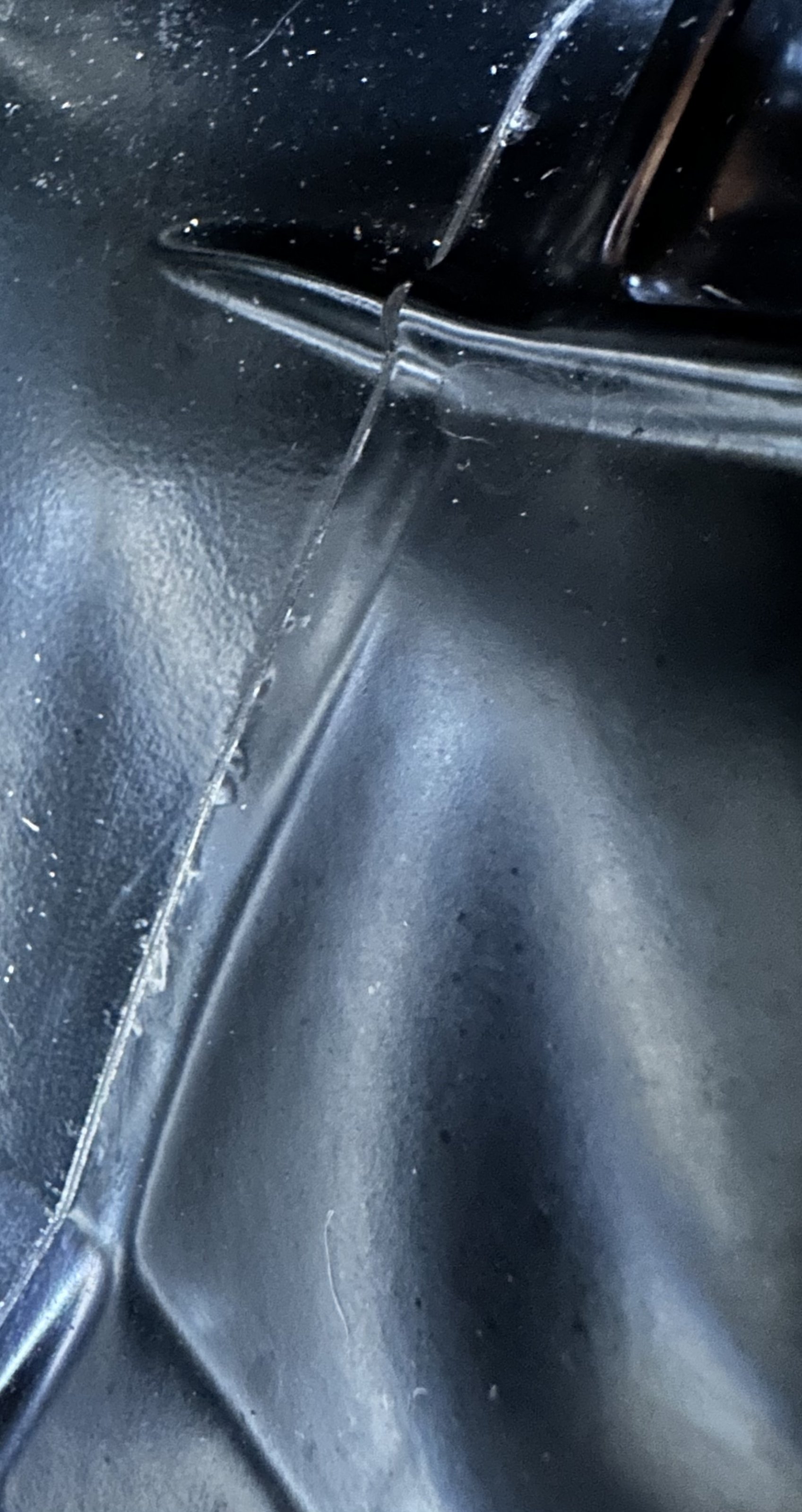

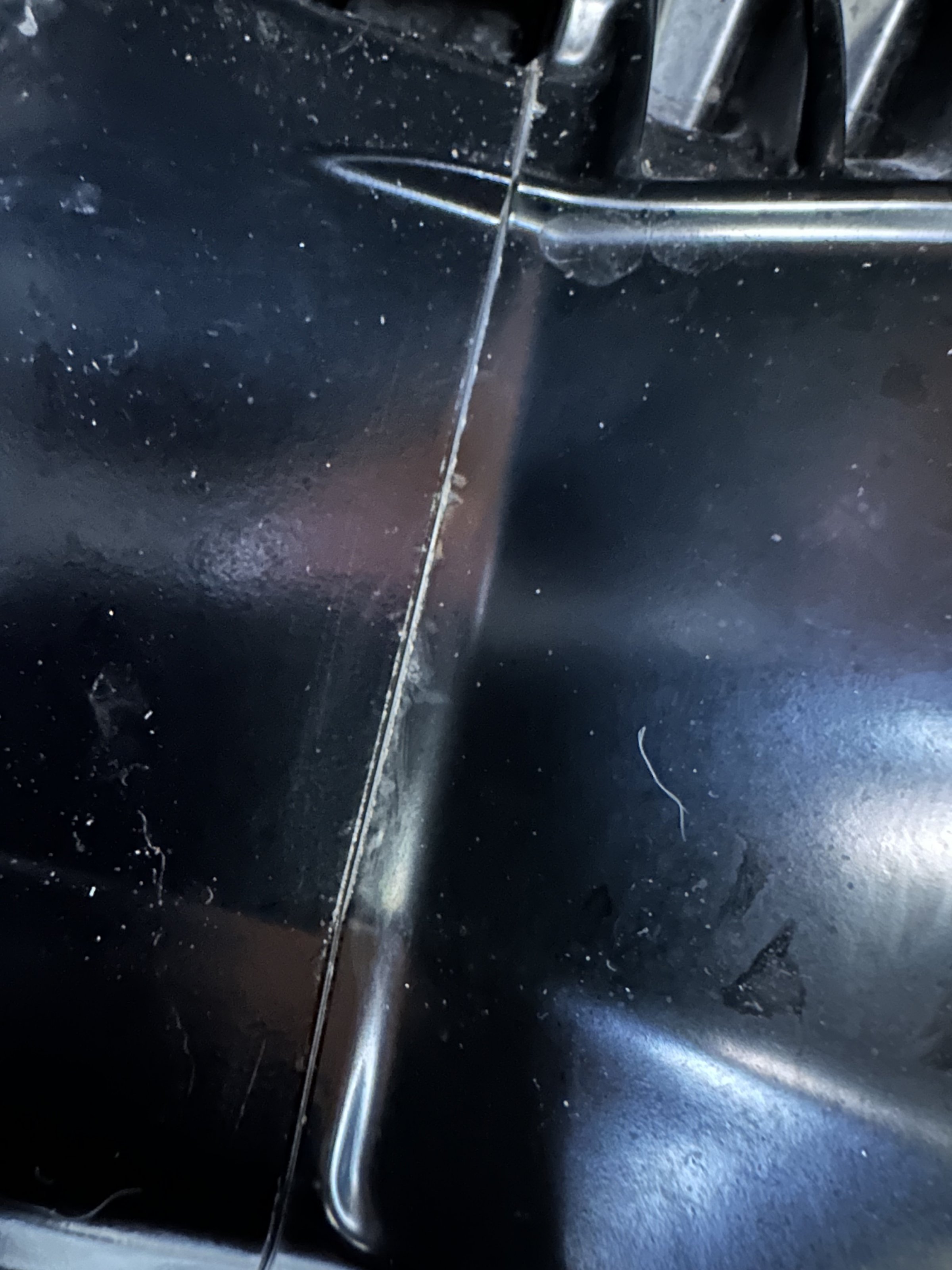

Hier sieht man schön den unterschied in der Beschichtung. Rumpf zu Kopf.
Grisselig und glatt.

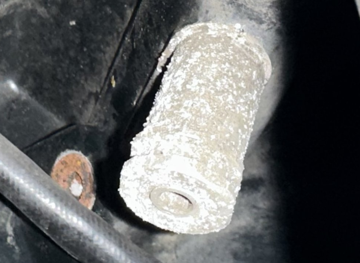

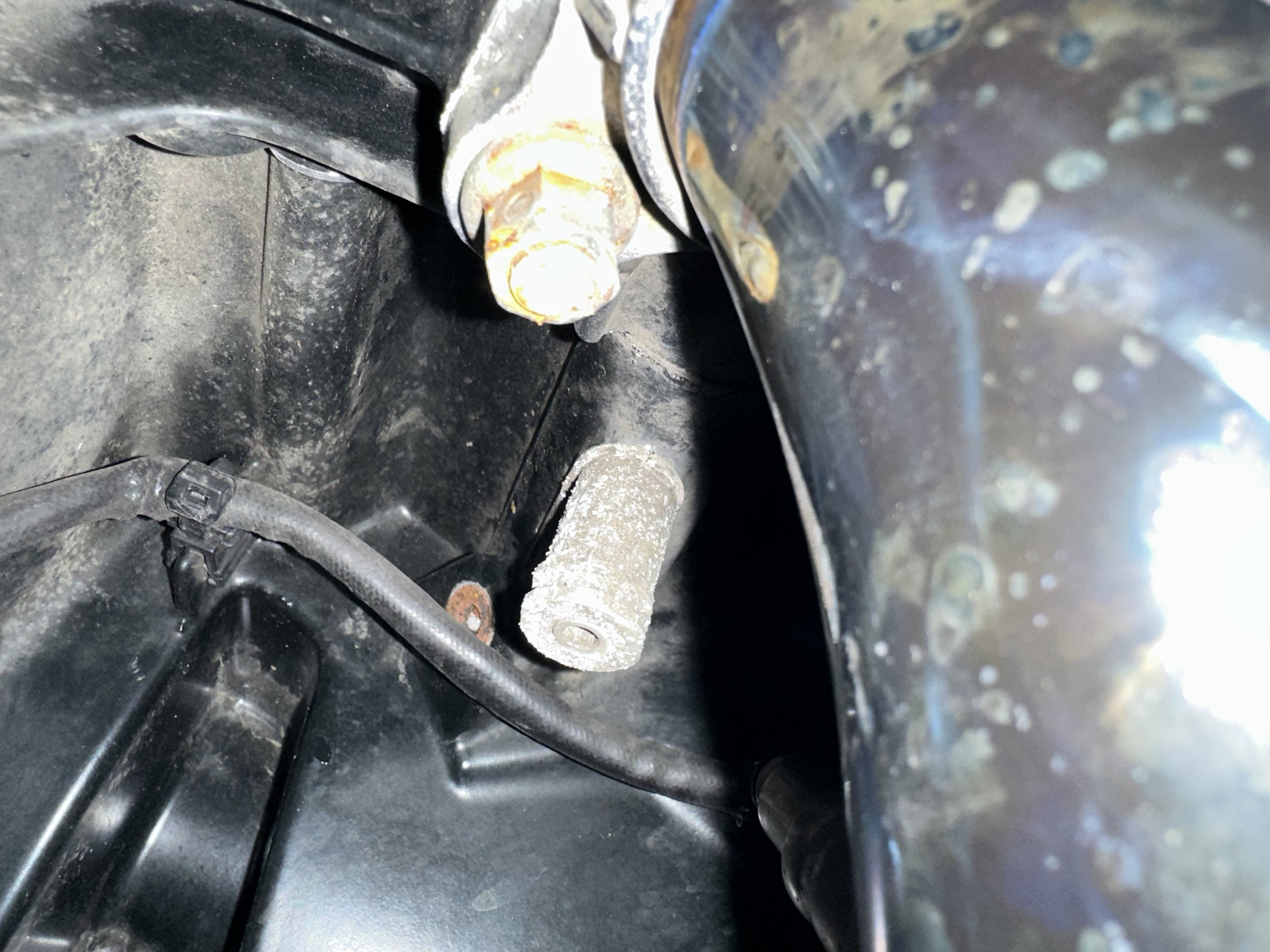

Wenn salzfras im Spiel ist gäbe es noch andere Spuren

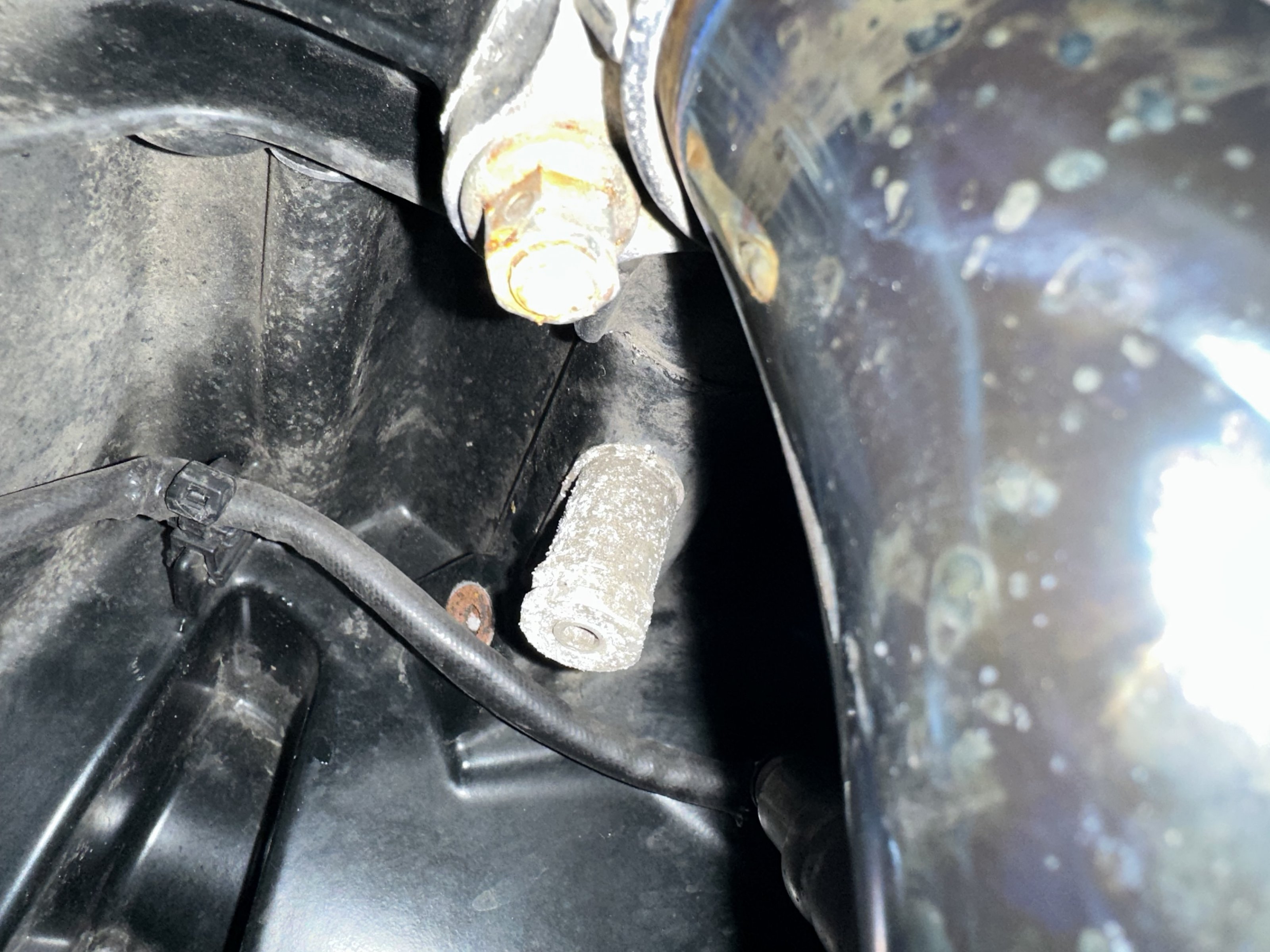

Die „anderen Spuren“ in #287 hast Du gesehen, oder? Der total korrodierte Ablass der Kühlflüssigkeit und der verrostete Schraubenkopf daneben hat nichts mit minderwertiger Lackierung zu tun, sondern ist das Ergebnis völlig falscher Lagerung.
Ich tippe auf Gemeinschaftsgarage mit dem Auto, das nach Fahrt in deutlichem Salzgebiet (A) dazugestellt wurde.

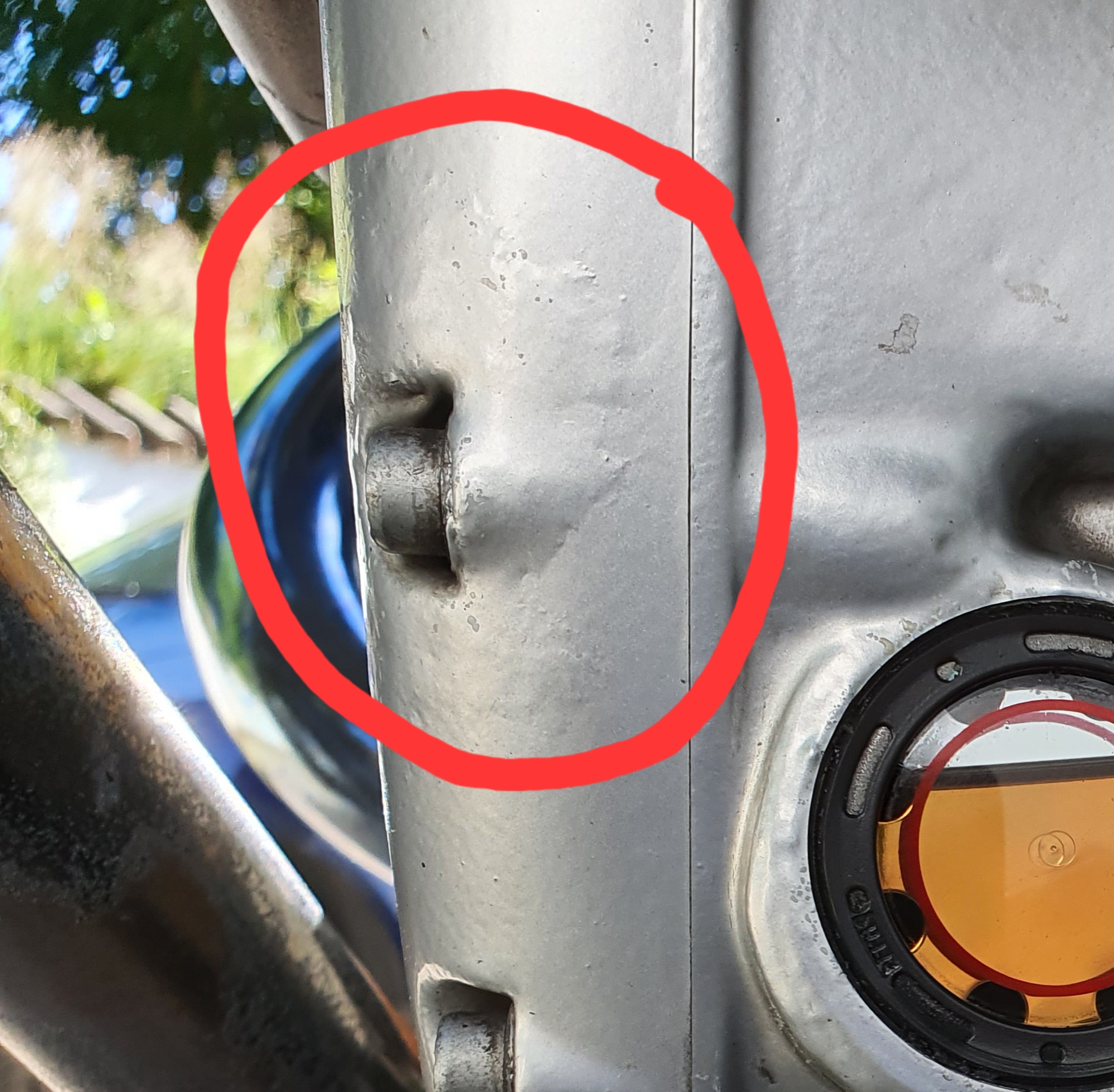

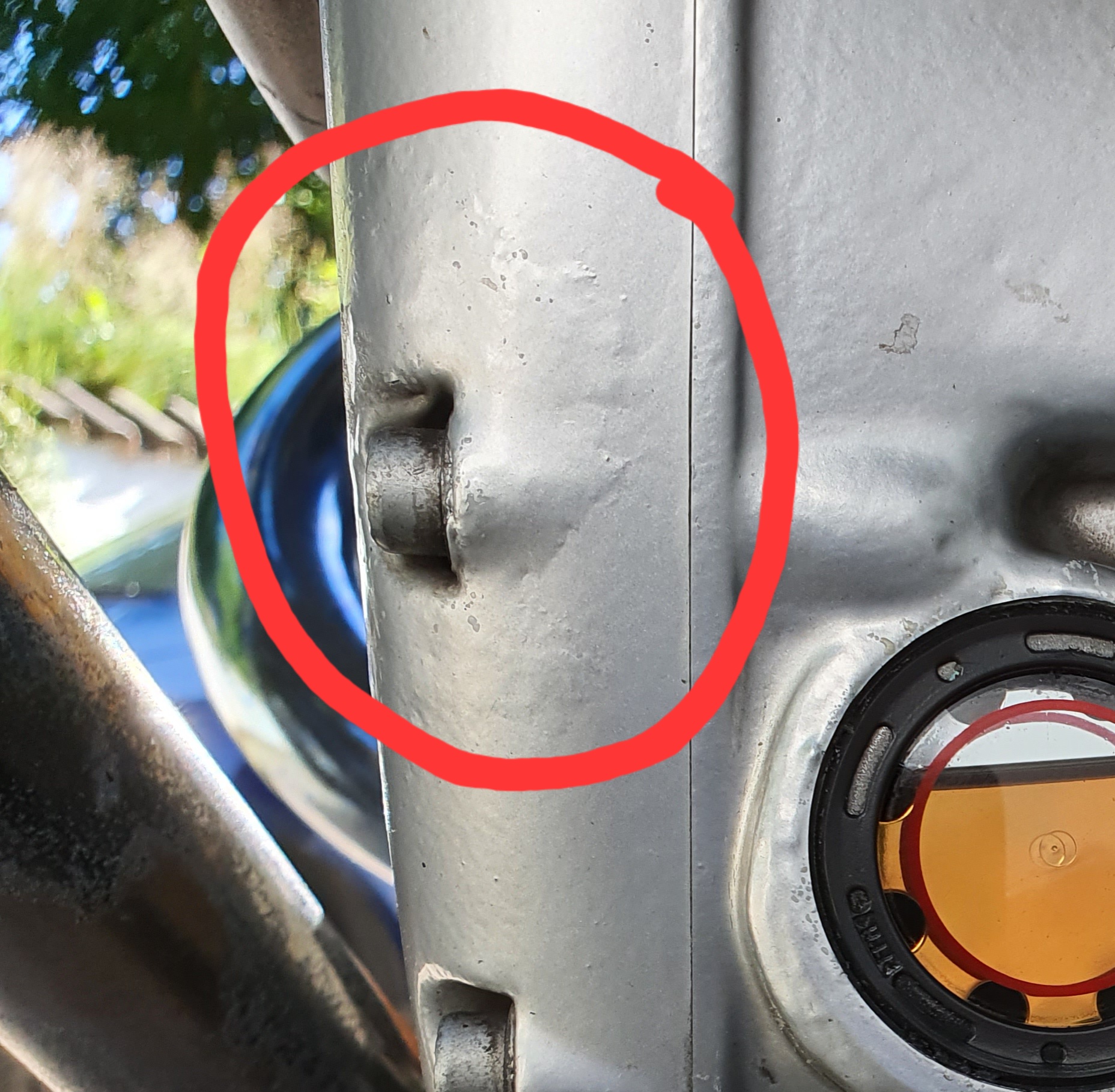

Nur ein Bild von fortgeschrittener Unterwanderung der Lackierung (das Motorrad hat nie Salz gesehen und stand nie mit einem "salzwassertriefenden" Auto in einem Raum).
