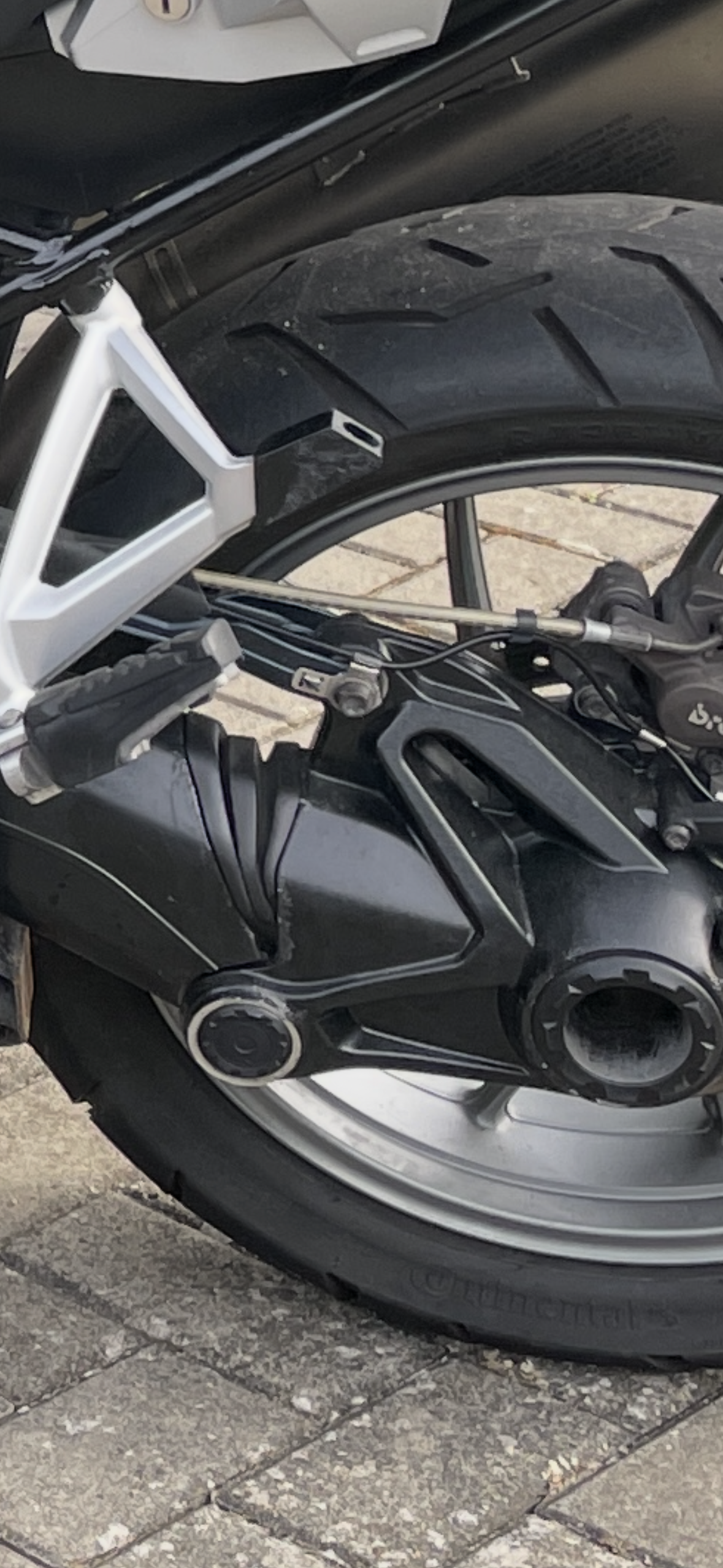

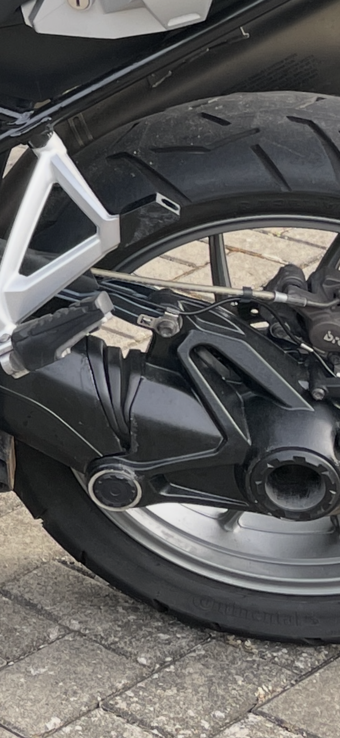

BTT: Zumindest optisch hat die Schwinge dieselbe Beschichtung wie der Motor (Lackierung).
Ich habe letztes Wochenende beim Kardan wechsel festgestellt, dass an meiner Schwingen in der Klemmung der Manschette, der Lack auch unterwandert wird.
An der Stelle würde ich jetzt mal Spaltkorrosion rufen. Ich habs net fotografiert, nur so nebenbei wahrgenommen (mit der gebührenden Betroffenheit :grin: )
Irgendwann im April muss ich die Manschette nochmal wechseln, dann mache ich Fotos.
Generell scheint diese Art des Oberflächenschutzes wohl nicht der Weisheit letzter Schluss zu sein

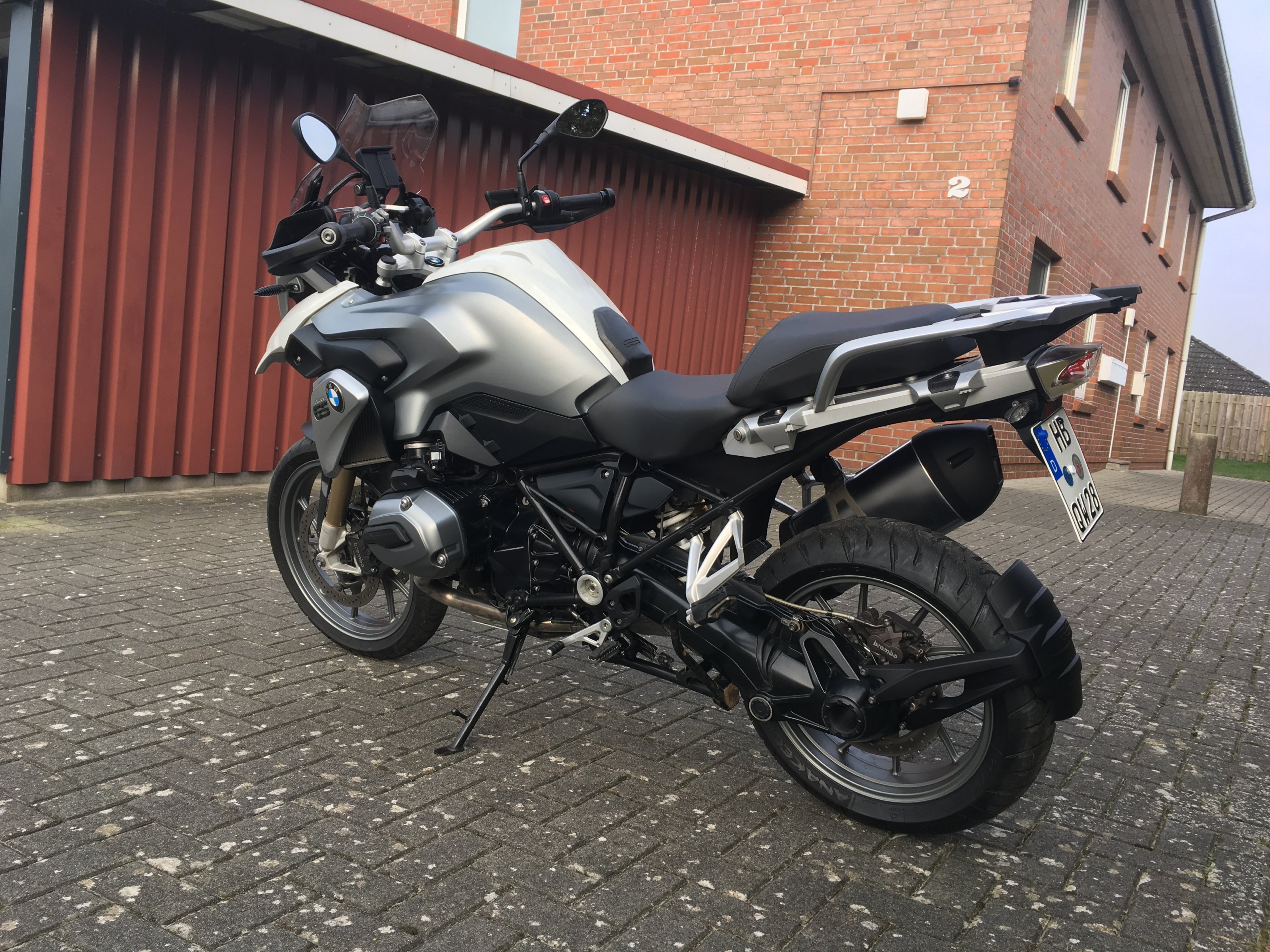

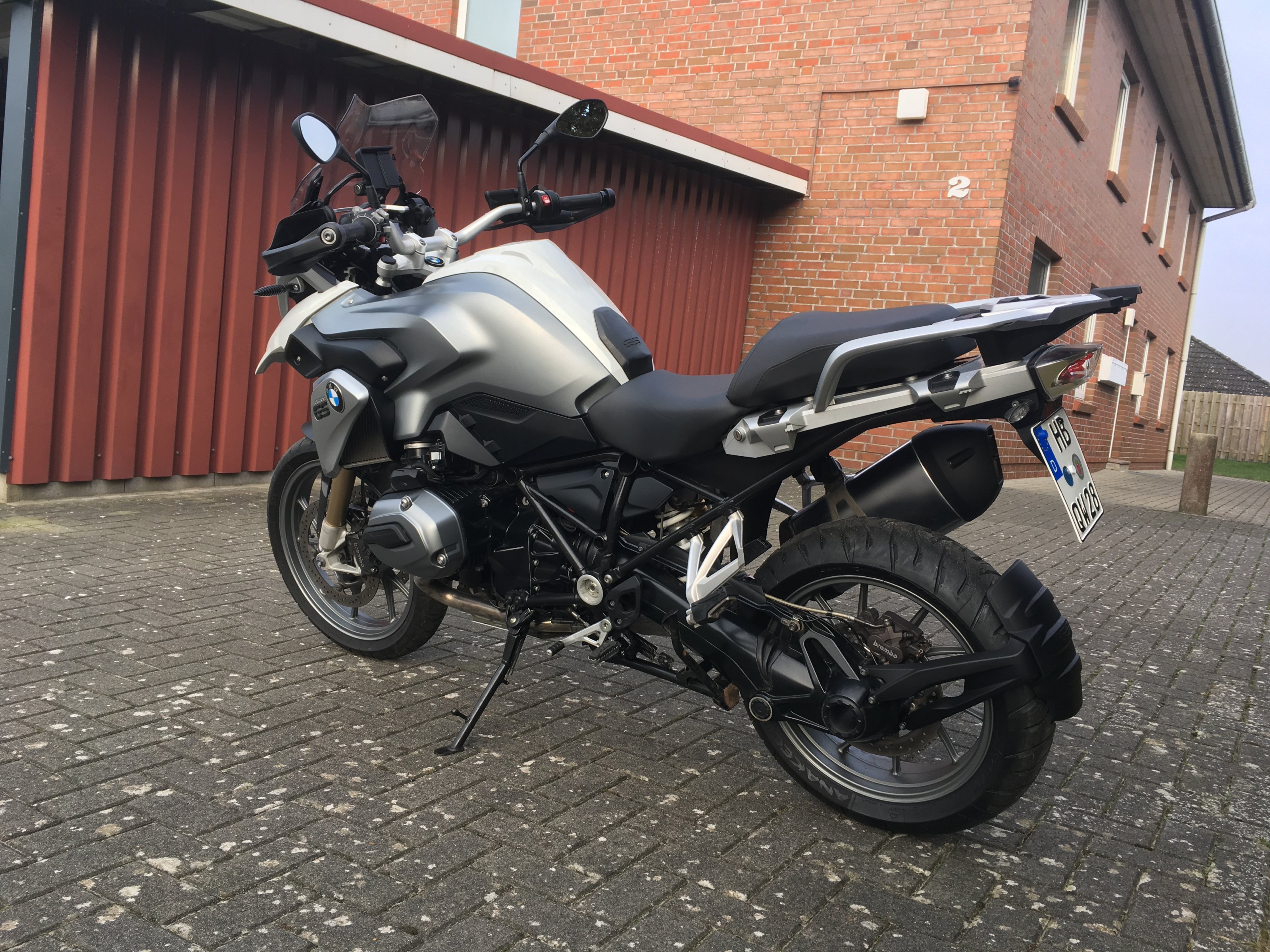

Das war meine 1200er aus 2015. Bild entstand im Frühjahr 2018. beim Reinzoomen sieht man es schon.
Da sie ein Reimport aus England war, dachte ich, dass sie da mal kurz ins Hafenbecken getaucht wurde, aber vielleicht war es damals auch schon bei einigen ein Problem.
Winkelgetriebe und Kardantunnel, aber auch die Rippen am Motorblock und Rahmen waren betroffen.

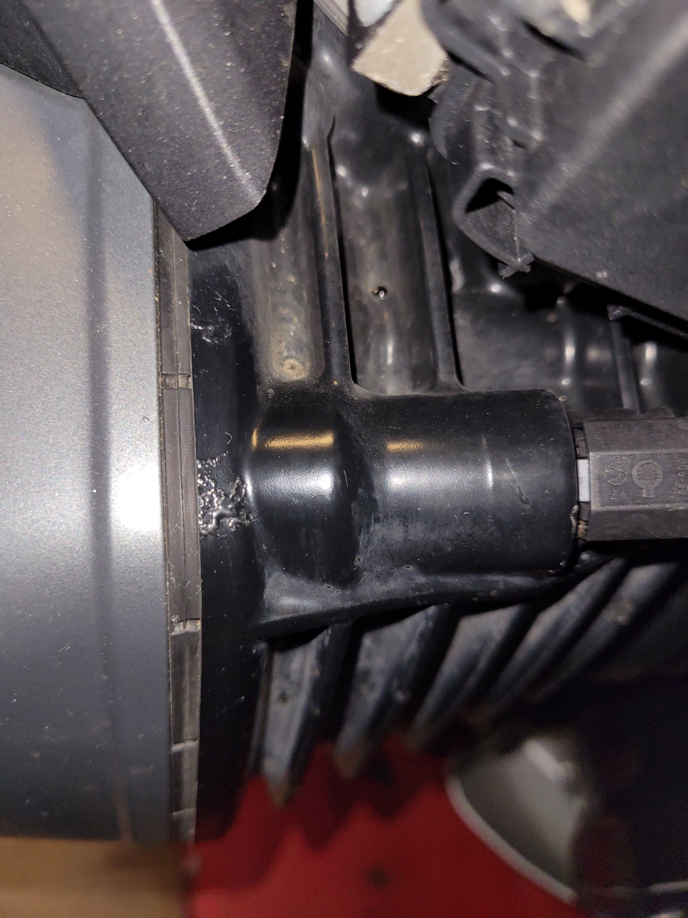

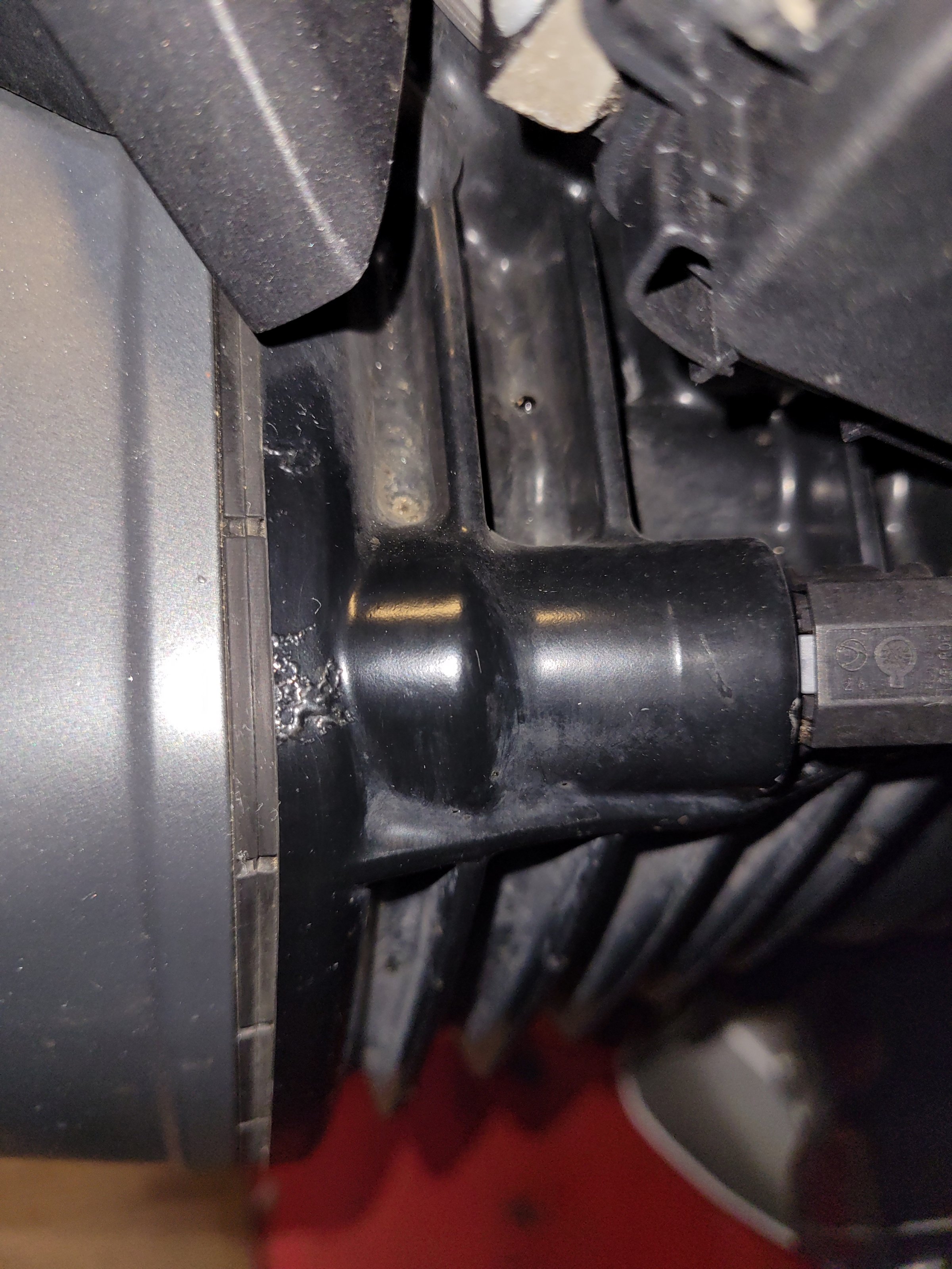

Bei meiner 1250er Rally vor kurzem entdeckt.
Erstzulassung 08.23. 18tkm. Kein Winterbetrieb da saisonkennzeichen.
Scho lausig, nach so kurzer Zeit. an anderen Stellen hats auch scho beginnende Korrosion bzw. solche Pickel aber noch viel kleiner.
Werde erstmal gescheit putzen, dann gute Bilder machen. Dann schreib ich eine Mangelanzeige.
Mal schauen wie der Händler reagiert.

Acht
Achtung: meist frisst sich der "Blätterteig" weiter.
