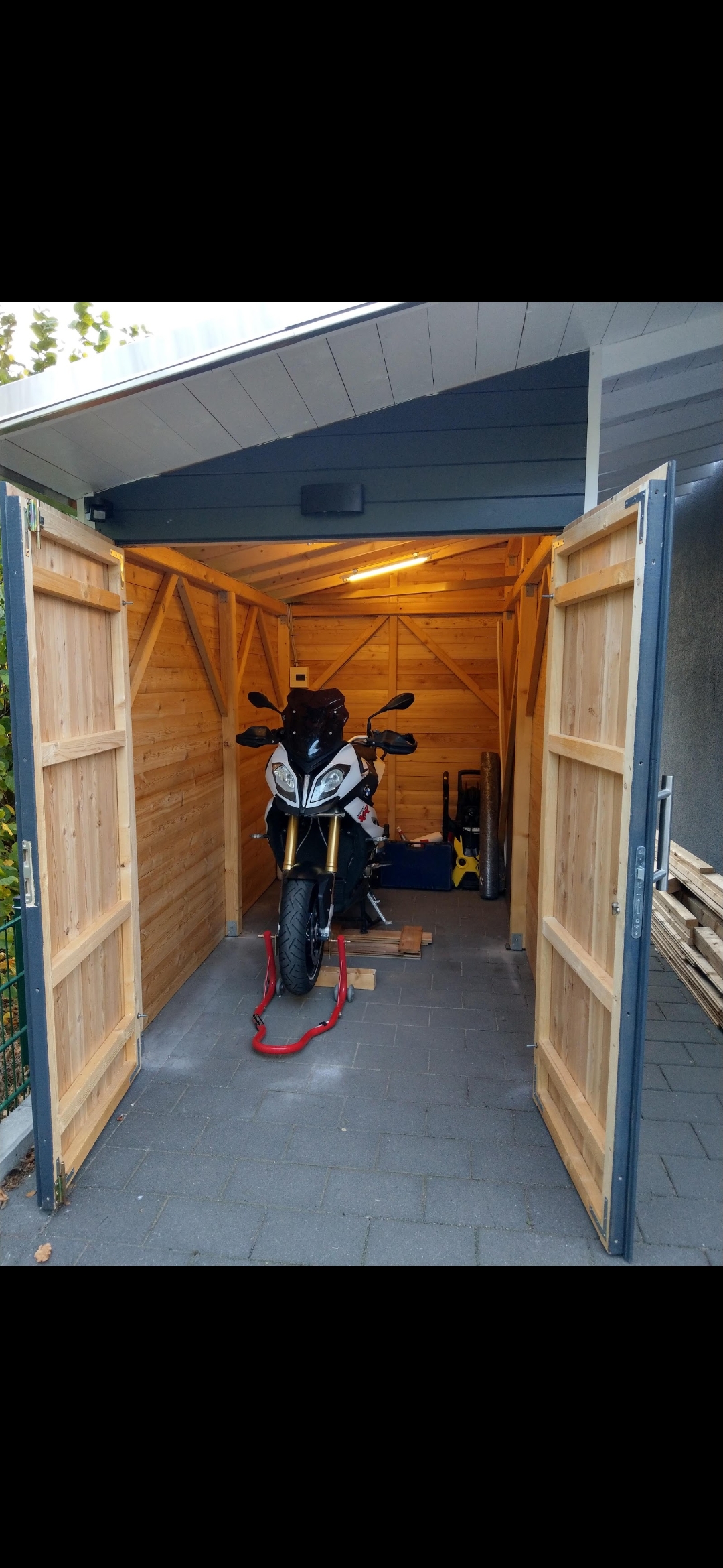

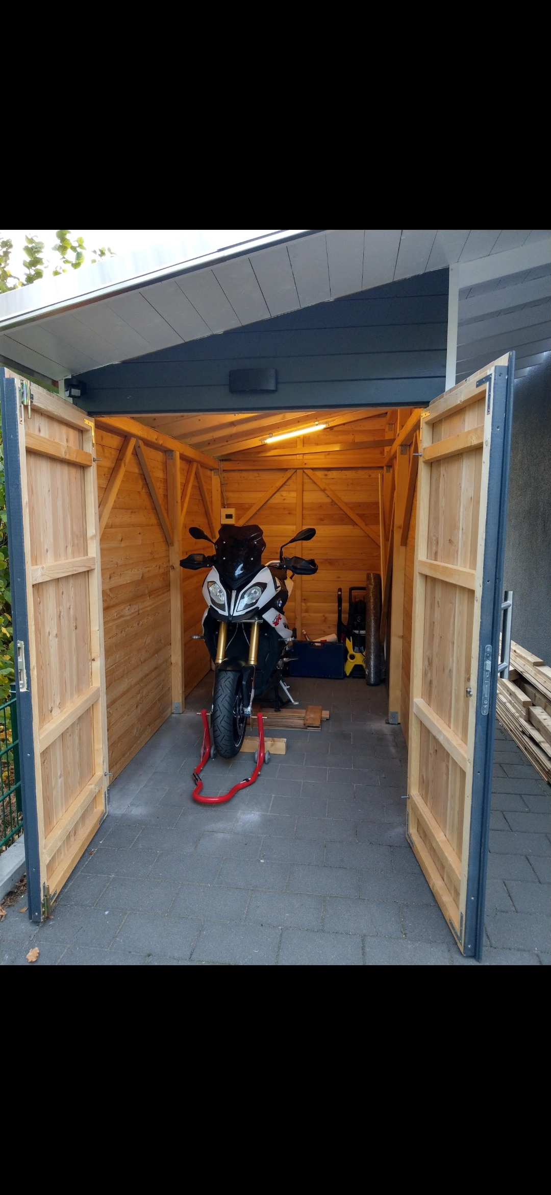

Aber nein. Die steht in einer aus Holz gebauten Motorrad-Garage, in der auch etwas Werkzeug liegt und bspw mein Kompressor steht. Absolut nichts rostet.
Meiner S1000XR stand vorher auch 4 Jahre in exakt dem gleichen "Schuppen" und es ist nichts gewesen. Die blanken Metallstellen am Motor sind auch weiterhin komplett blank. Nirgendwo sind Rostansätze, nur diese Blüten unter der Beschichtung.
