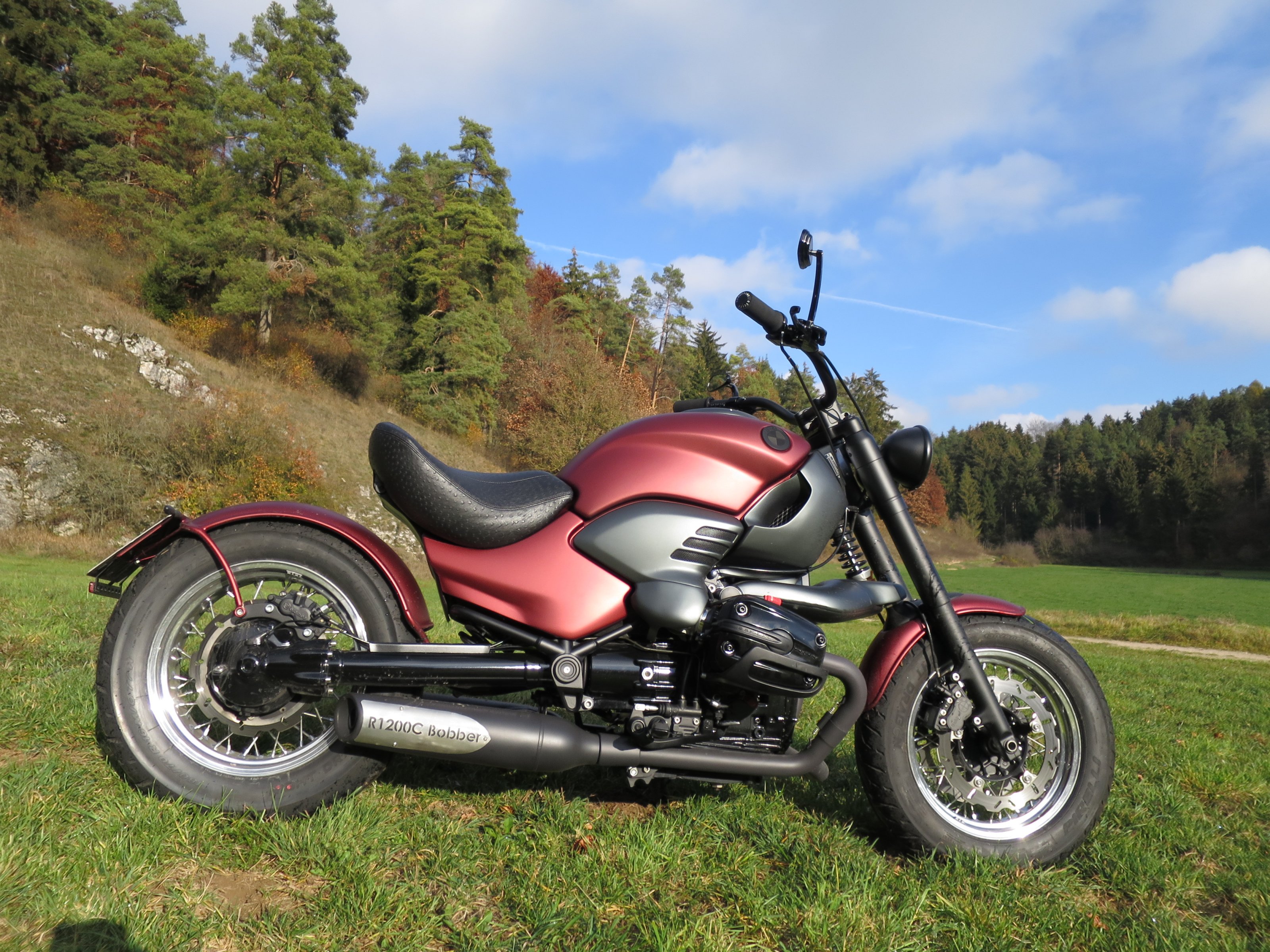

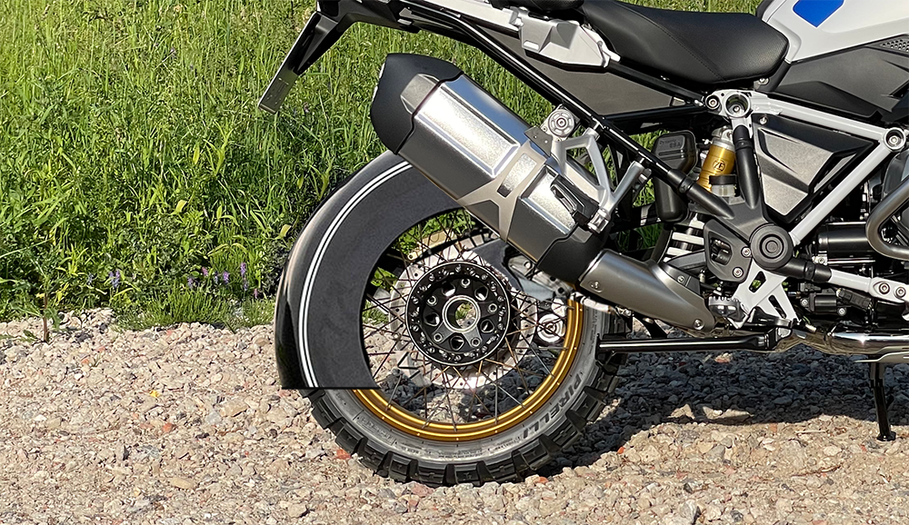

Hallo zusammen, ich hab diverse Kotflügel-Verlängerungen und Kotflügelteilstücke gefunden.
Aber ich suche ersetzend einen von der Schwinge vorn bis zum Standardendstück mit GS-Symbol durchgehenden Kotflügel aus Carbon oder Kunststoff.
Im Forum und www hab ich nichts einteiliges gefunden.
Wer hat den einen guten Tipp?
[bitte keine Diskussion zu Design, Haltbarkeit, TÜV, etc. - DANKE!]

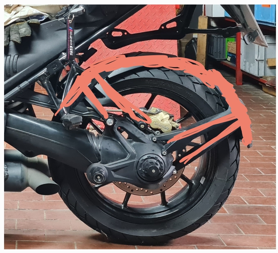

...photoshop... grrrr

Die GS ist auch für Enduro konzipiert. Eine Radabdeckung mit einem größeren "Kotflügel" kann bei Einsatz von Enduroreifen gefährlich werden. Matsch und Steine könnten den Zwischenraum, Reifen-Schutzblech, so verstopfen, dass das Schutzblech in Raddrehrichtung abgeschert wird, sich auf der Rückseite von Motorblock und an der Schwinge als Keil verklemmt und somit im schlimmsten Fall das Hinterrad zum Blockieren bringt.
Dies nachweislich zu verhindern wird dann wahrscheinlich die Hürde sein, welche ein Hersteller eines solchen Kotflüges zur Erlangung einer ABE zu nehmen hätte.

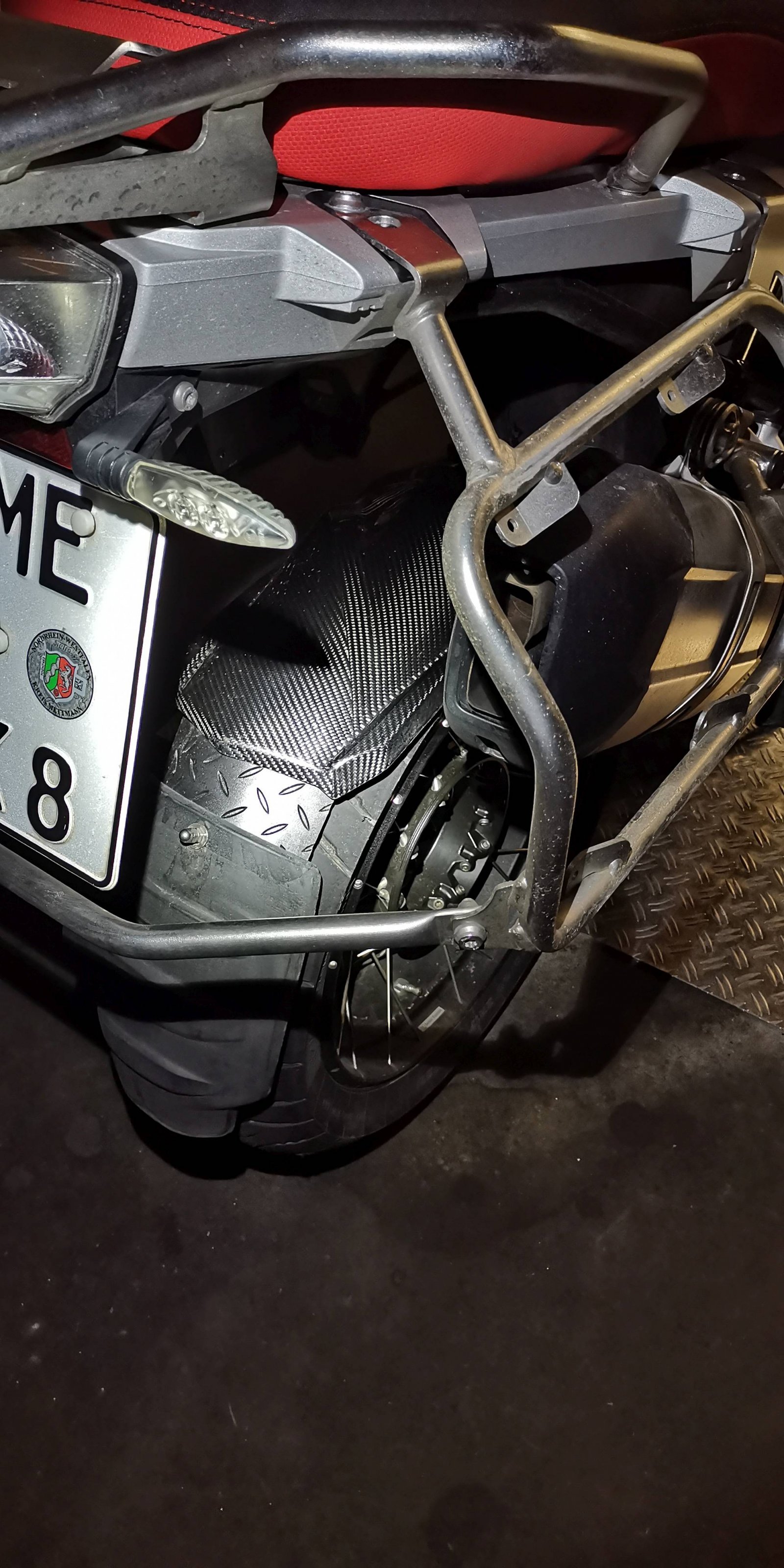

Schau Dir mal die GSA von Andi87 an, der hat die Funktion, allerdings aus mehreren Teilen.

Das ist schon besonders.....nicht schön, aber besonders

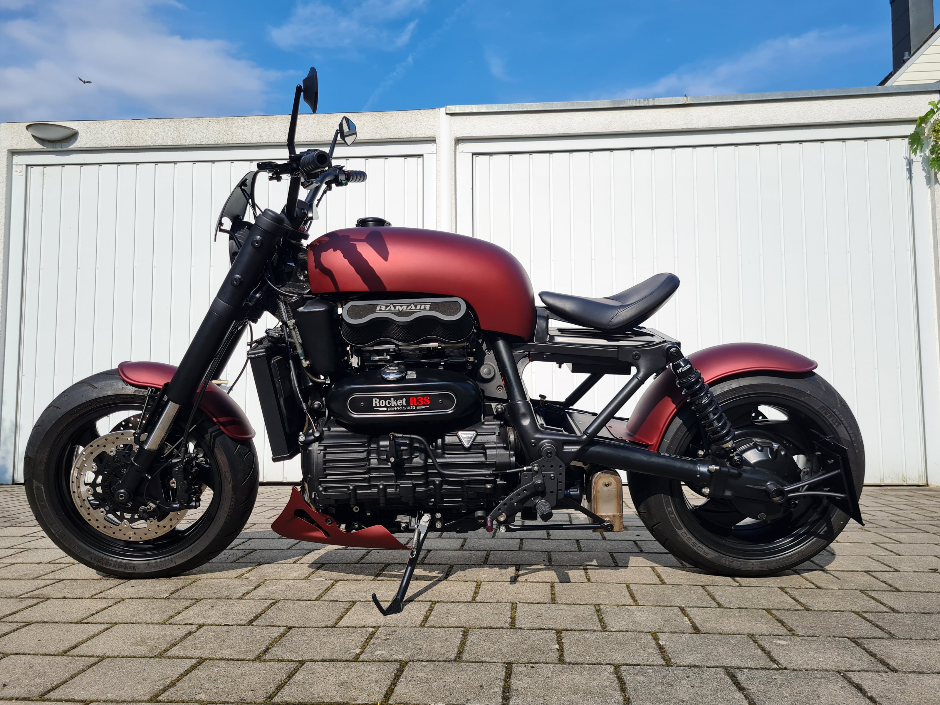

...dann wird so, wie an meinem Bobber (ohne Kennzeichen) oder der Rocket... :-}
