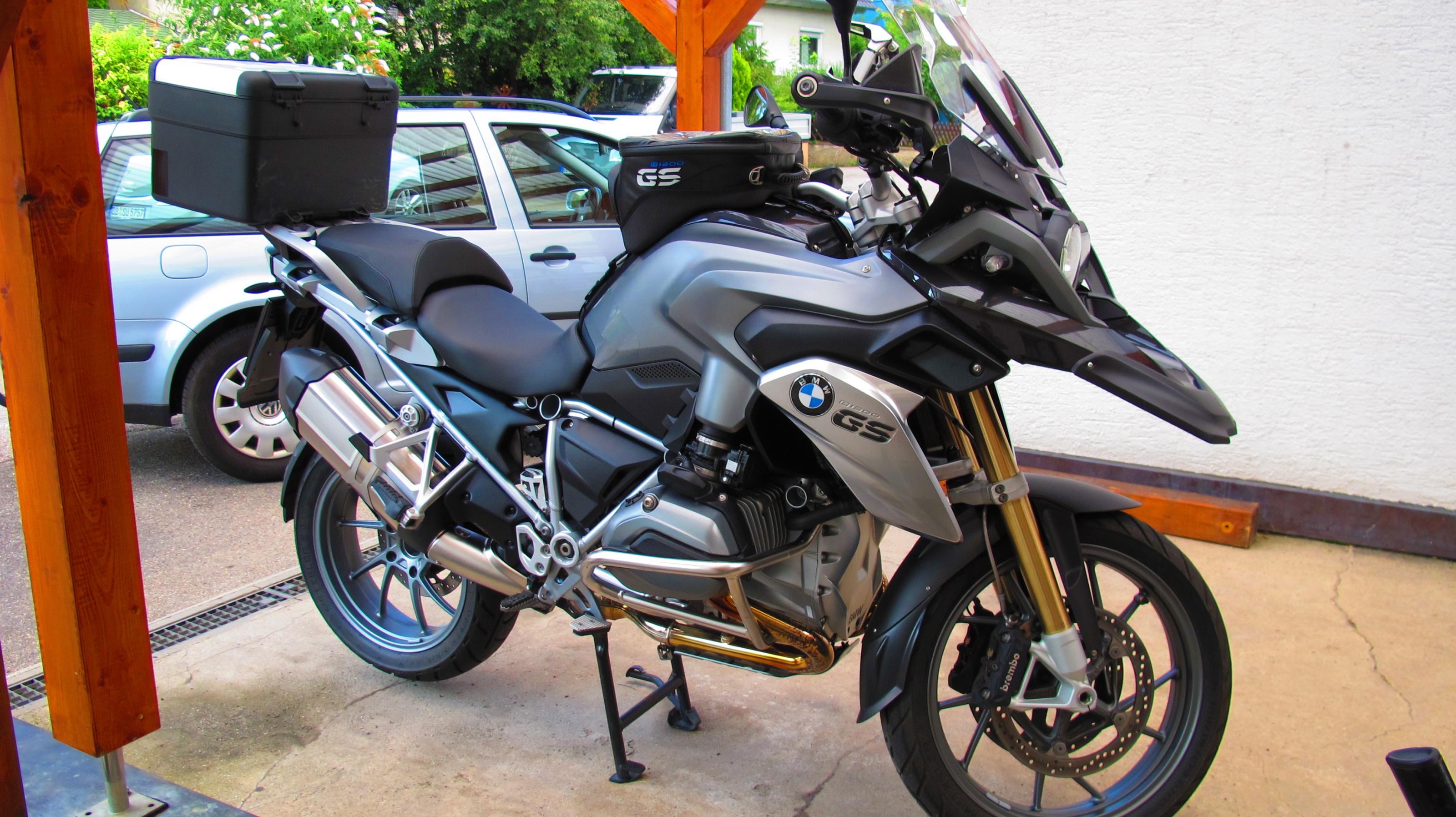

Hat soetwas jemand dran?
Wie seiht das aus und bringt das was?
Ich suche etwas gegen den Steinschlag, damit nicht die ganzen kleinen Steine vorne gegen den Krümmer und die Motorabdeckung prasseln. Einen größeren Motorschutz, der vorne etwas weiter hoch geht möchte ich nämlich nicht....

Habe ich und der Motordeckel ist nich so stark verdreckt wie vorher...
Aber für den Krümmer nutzt der nix....

Welchen, den wunderlichen?
oder den von bodystyle z.b. Von louis?
optik ist ok?

Ich hab den von Wunderlich dran. Passt sehr gut und schützt super.

hilft vlt. auch gegen den feinen sand,
der im gelände von unten hoch steigt und ins offene visier kommt

Hallo alle,
habe auch schon verschiedentlich nach einer solchen Verlängerung geschaut (ja ich weiß, hört sich irgendwie komisch an :rolleyes:) und bin im Zusammenhang mit dem MudSling für hinten (schon wieder !!!) auf den hier gestoßen:
Fitment of Avant_LC with Optional Skid Plates on GS/A_LC - machineart moto | a DESIGN EDGE for your BMW | MaMo
Macht wirklich einen sehr guten Eindruck, nur die Beschaffung ist das Problem. In USA als Sparpaket für v+h relativ preiswert aber sehr hohe Versandkosten, in UK sehr teuer und geringe Versandkosten.

hallo kotflügelverlänger!
wieviel helfen die dinger vorne gegen nasse Füße ( nicht wenn es waschelt, sondern eben kurz bei nasser Straße???)

ja der wunderliche - der sieht doch vernünftig aus - besser als sich dachte.
es gibt ja einige, die sehen aus wie Beulenpest oder wie Spritzlappen an Autos in den 70ern...

mir gehts nicht ums putzen (meine ist eh immer sauber, mit nem Lappen drüber und fertig), vielmehr um den Schutz bei kleinen Steinen (Schotter, Splitt), welche beim fahren hoch geschleudert werden

hi,
hab mir den geholt und kann ihn wirklich empfehlen..... gut ist dabei, dass hier nix gebohrt wird wie bei anderen sondern er über eine aussparung gesteckt ist und zusätzlich mit 2 schrauben an kotflügel festgeklemmt wird...... hält 1A!
feine sache und optisch passt er auch gut zum möpp.
achja, gibts in D übrigens über GS-Parts.de ...........

Also, Krümmer nützt garnix weil die LC ja kein Querrohr mehr hat. Das wurde durch die Kotflügelverl. gut geschützt bei der Vorgängerin.
Aber da haben wir ja. bei der LC, den Kupplungsdeckel. Der bleibt zu 80% sauber.
Das Aussehen ist wie bei allem reine Geschmacksache. Machs dran oder lass es.
Wobei Teerspritzer von sehr weichem Asphalt, auch abgehalten werden ( Frankreich und alle Südlichen Länder. Und die Abzutzeln is einfach Bäh.
Also nochmal, schützt und sieht anders aus.

Habe den Wunderlichen an die GSA gebaut ....und die vier Schrauben kann man weglassen...ist nur der Hosenträger zum Gürtel...die vier 3M-Klebepads halten die Kotflügelverlängerung bombastisch fest sodass selbst bei Höchstgeschwindigkeit nichts flattert oder losreisst.
Bin letzte Woche im Gewitterregen mit der GSA gefahren und dank Kotflügelverlängerung vorne und Mudsling hinten saut sich die GSA nicht mehr so dolle ein..

Die Schrauben würde ich trotzdem verwenden. Wasser ist des Klebens Feind....(ich habe auch beides von Wunderlich und kann es nur empfehlen!

Ich habe meinen zusätzlich mit Silicon geklebt Löcher wollte ich keine bohren:o
Bis jetzt alles Bomben fest nach 11000 km !!!
