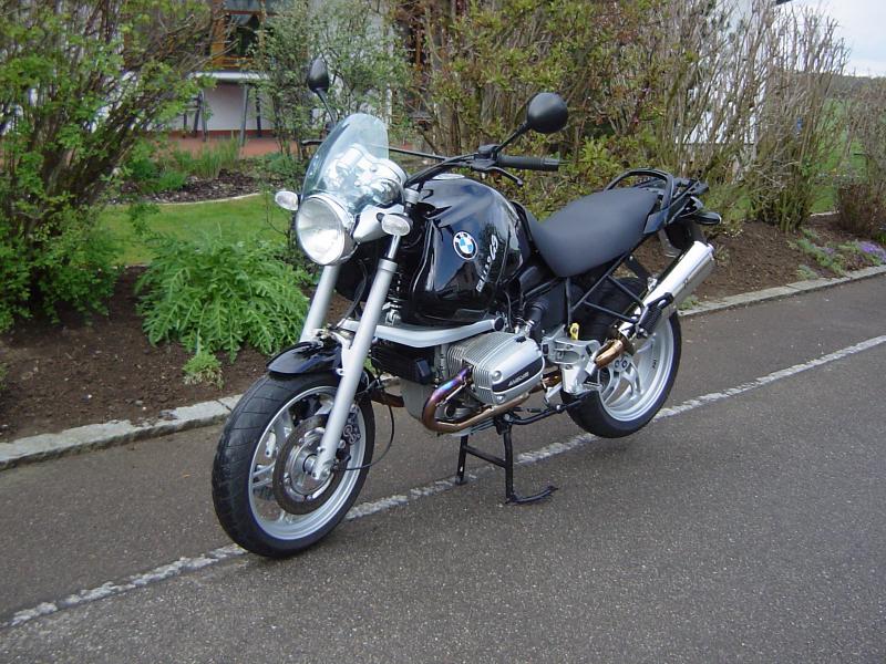

der Kotflügel der R 1100 R geht mit etwas Nacharbeit auch.

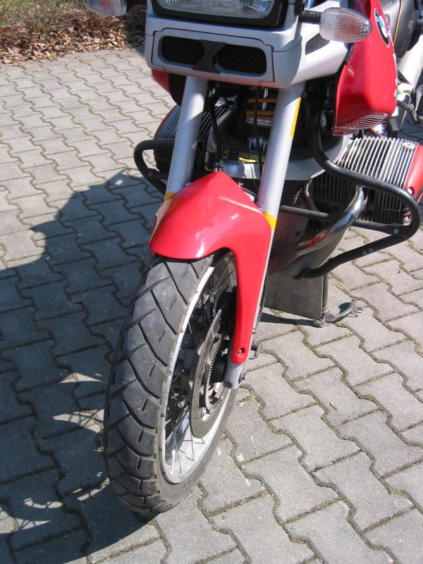

Hallo köbes,
ich hab auch noch ein Schutzblech vorn.
War auf meinem org. Reifen, aber der Abstand war mir einfach zu gering, passt eher zu einem 17 Zoll Reifen.
Ist abzugeben.
Verdeckt auch den Bremsverteiler und ist aus Fiberglas.

das von der K1200 RS passt auch - siehe die Bilder von Sever7 (dem hab ich meins verhökert, weils mir zu groß war).
Ich hab jetzt auch das von der R 1100/850 R dran - Bilder reiche ich nach, gestern erst montiert. Schaut gut aus! ;)

weil die Nachricht von 2009 ist und uralt.
Aber das Bild vom R Kotflügel sieht man doch.
