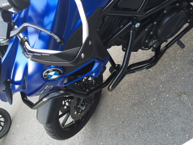

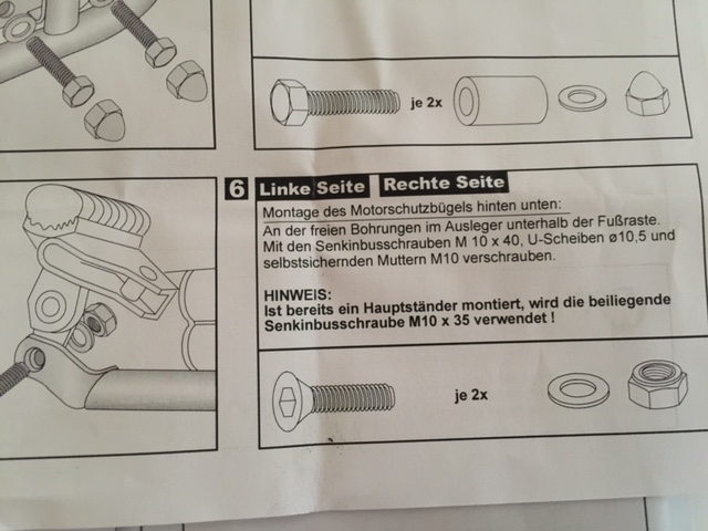

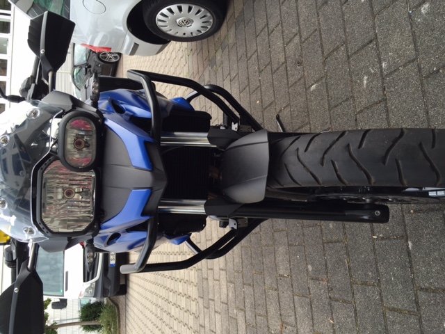

wir haben gestern an meiner F700GS die KRAUSER Schutzbügel (Motorschutz- und Tankschutzbügel) von Wunderlich montiert.

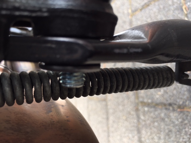

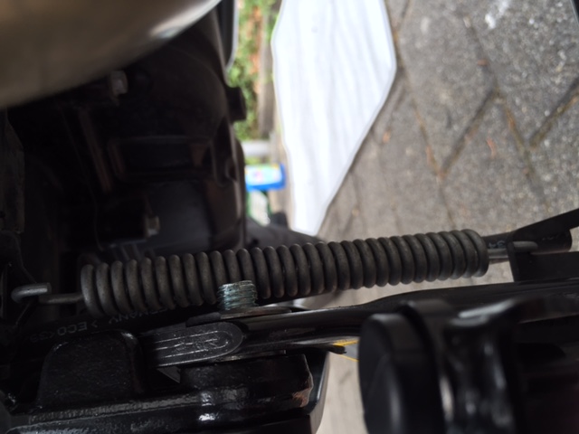

Bei der Befestigung des Motorschutzbügels hinten unten am Hauptständer (Schraube wird ersetzt) besteht das Problem, dass die gelieferten Inbusschrauben M10 x 35 an der Feder des Hauptständers schleifen. Sie ist zu lang. Würde man die Mutter noch drauf schrauben, wäre der Effekt sogar noch stärker.
Leider kann ich die Bilder hier nicht drehen ...
Kennt jemand das Phänomen?
