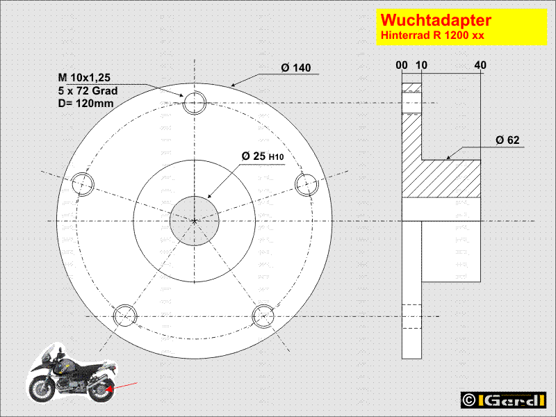

ja....bei der LC auch Durchmesser 62mm?
Gibt da Wuchtadapter zu kaufen,aber niemand kann mir sagen,ob diese bei der LC passen.....sind meistens 61,7mm Durchmesser

Der Wuchtadapter der Luftkühler passt auch auf die LC. :)
Der innere Bund (die 62 mm...manchmal auch 61,7 :cool:) ist irrelevant, da über den Schraubkranz zentriert wird. Könnte man auch 50 mm machen.
Bei >> 62 mm würd es nicht passen ,denn dann passt es in die Nabe des Rades nicht hinein.
RunNRG
(der sein Wuchadapter nach dieser Zeichnung selbst gefertigt hat und damit das LC-HR schon hat wuchten lassen (statisch)
