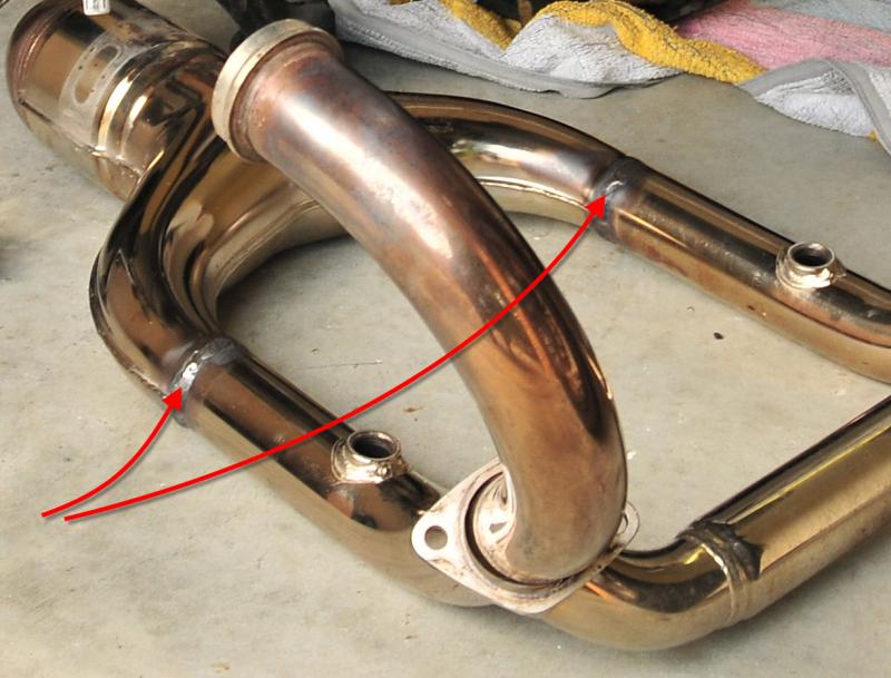

also....
... ich weis bei meiner Kuh nicht genau warum der Kruemmer nachgeschweisste Naehte aufweist... aber mit diesem Fred macht es fuer mich schon Sinn.
Vielleicht wurde damals aus Zwei Einer gemacht.
Die Naehte kann man hier ganz gut sehen.
Dies war mit ein Grund warum ich ihn zum Beschichten gebracht hatte.
Vielleicht kann Dir ja ein Metaller die einer Seite neu machen.
