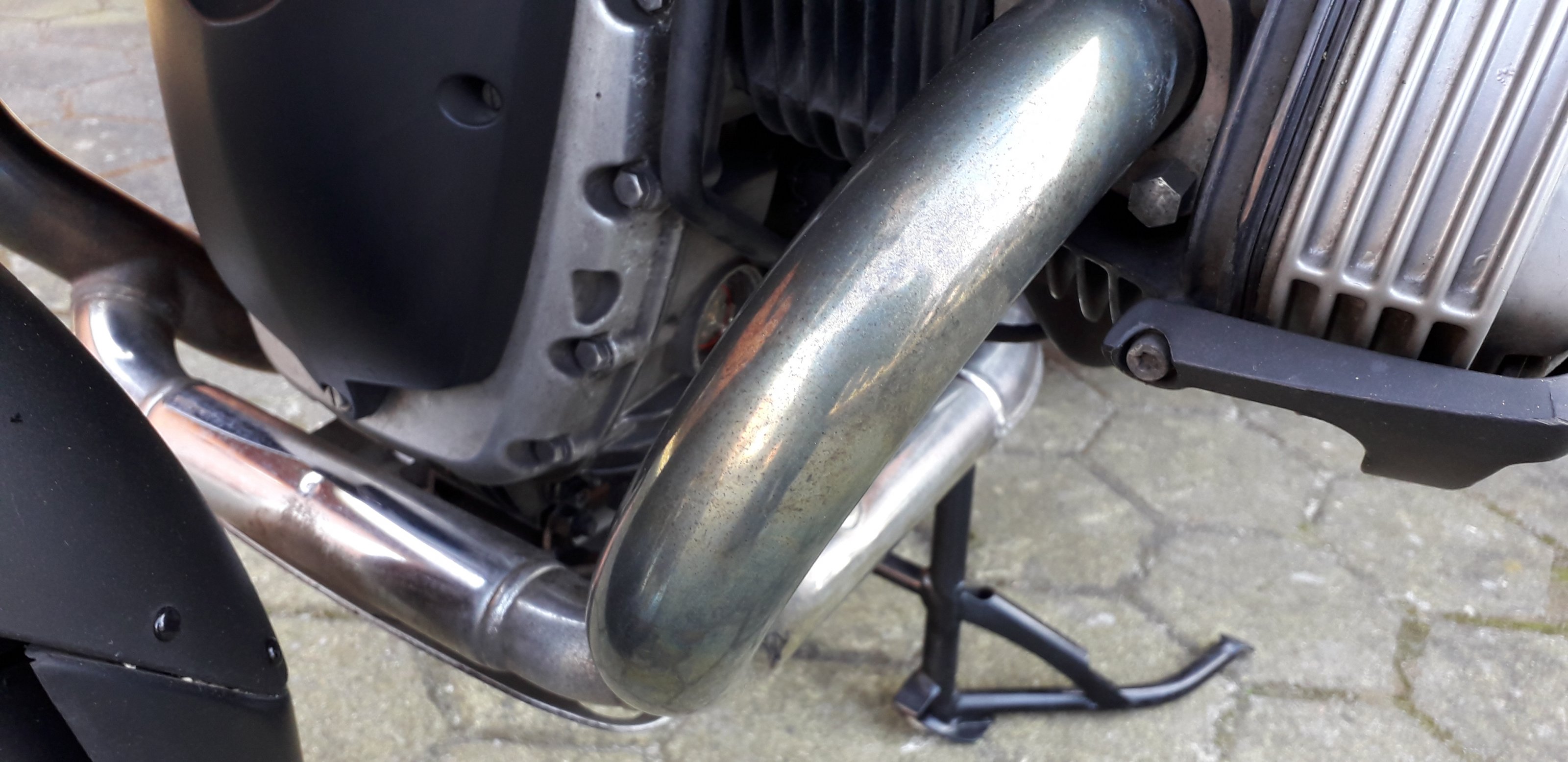

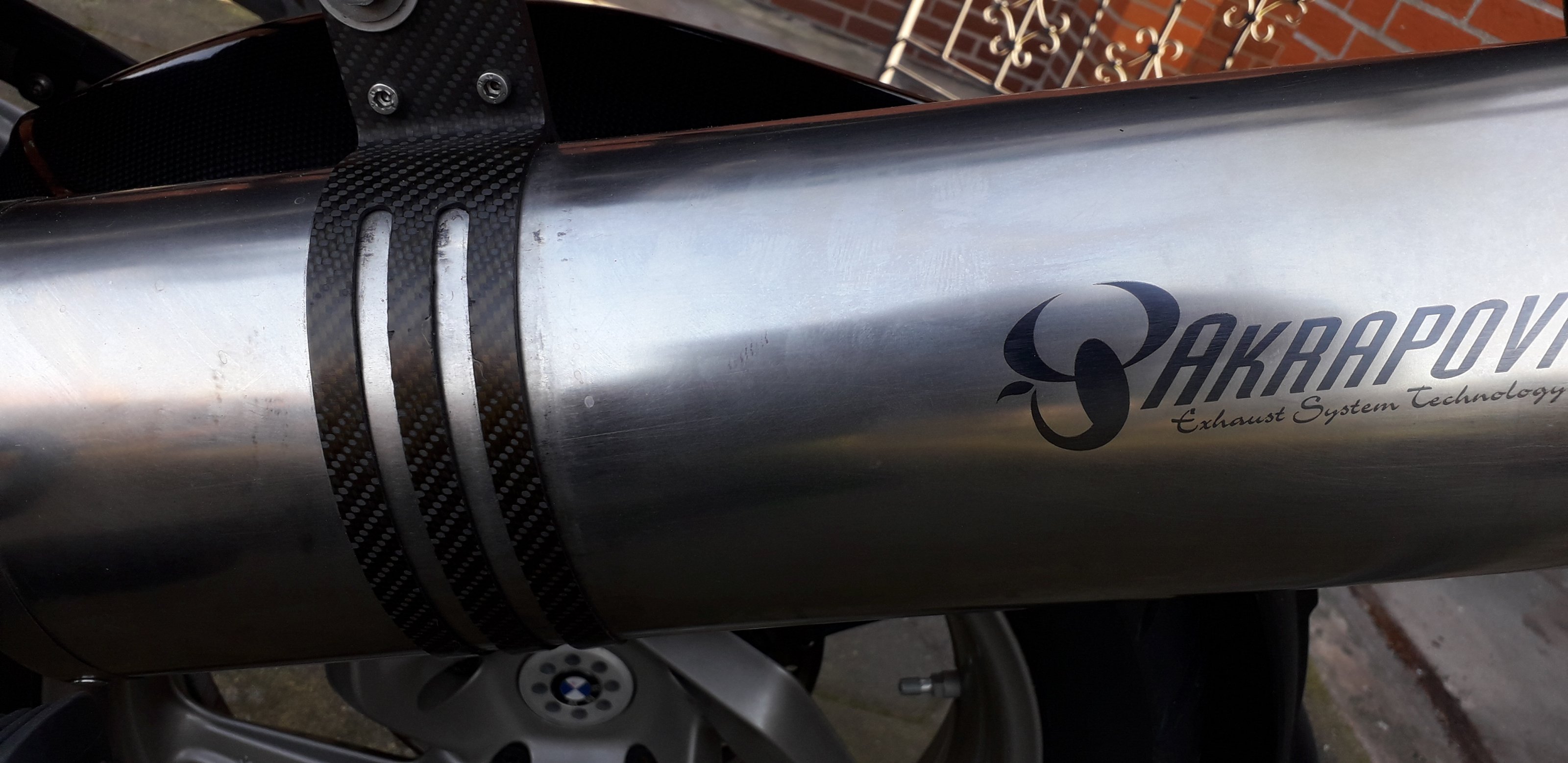

Hallo zusammen, bei meiner gebraucht gekauften R 1200 GS Baujahr 2008 ist eine Krümmeranlage aus Edelstahl und ein Endtopf von
Akropovic verbaut. Sieht alles sehr unansehnlich aus. Habt ihr Tipps um das ganze wieder auf Hochglanz zu bringen. Ich schätze der
Endtopf ist aus Titan. Freue mich auf aussagekräftige Antworten.

Beim Endtopf: demontieren, Carbon-Schelle weg und dann mit Nevr Dull. Abschließend dünn mit Ballistol behandeln.

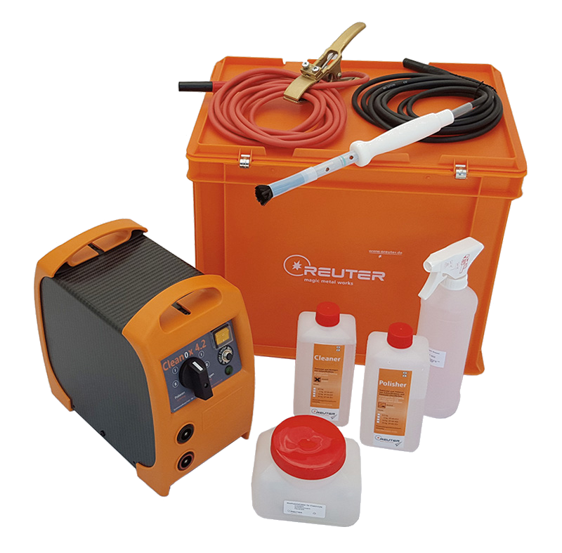

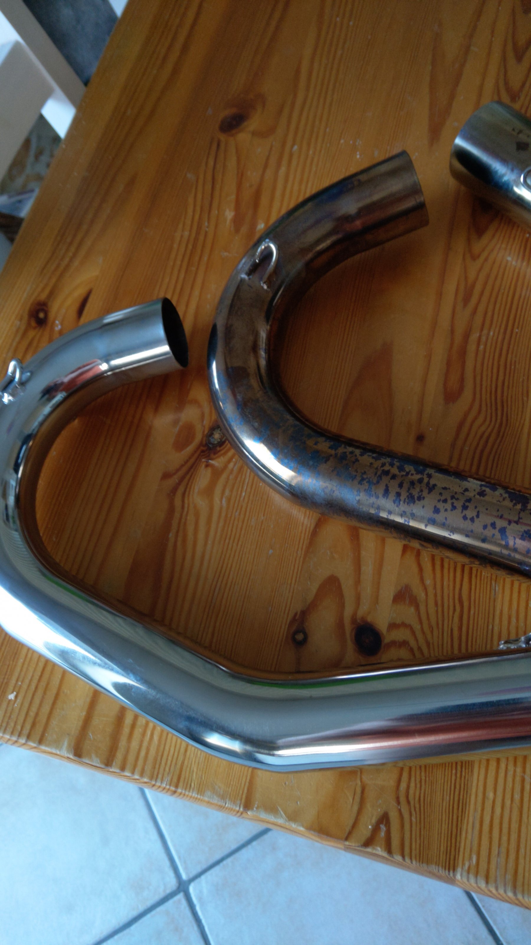

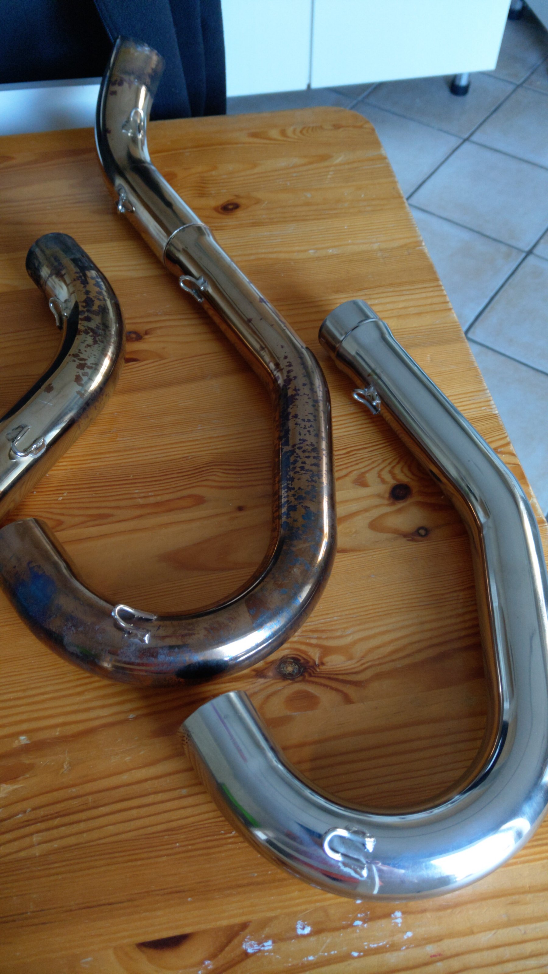

Ich habe heute mal einen Versuch gestartet, der mehr als Erfolgreich war.
In genau 5 Minuten sah der Krümmer wieder so aus. Wie?
Elektropoliert. So ein Gerät hat leider nicht jeder im Zugriff, aber das Ergebnis spricht für sich.
