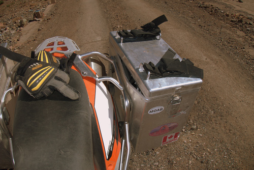

Ich bin jetzt erst in Marokko mit dem linken Koffer an Felsen hängengeblieben. Siehe Bild. Koffer krumm, Halter i.O. und kein Millimeter krumm. In den USA auf dem Transamtrail im Dragonwash habe ich einen Koffer abgerissen. Auch da keine Probleme
das nenn ich mal artegerechte Haltung :daumen-hoch:
Wenn deine GS 3x unten war, beginnst Du aufzuhören und gehst zurück auf die Strasse.
sehe ich auch so. Scheue mich einfach einen 15k€-Eimer im Gelände zu verschleißen. Da nehm ich lieber mein altes Zeug und bleibe mit den großen Kisten auf der Straße
