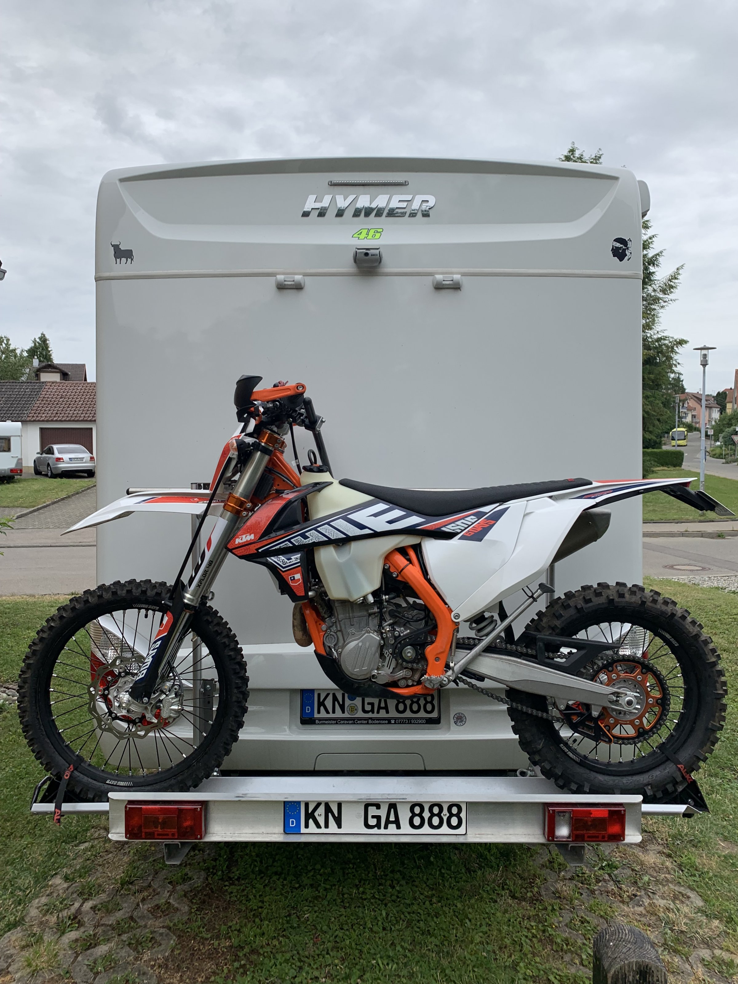

Ich habe ne 350er EXC, bewege sie aber auch nur im Enduro bzw HardEnduro Bereich. Wenn dein Lütter sie auf der Strasse als SuMo bewegen möchte kommt zum Kauf einer EXC noch der Umbau auf 17 Zoll auf Ihn zu. Kostet und wenn er wenig Ahnung hat kostet es noch mehr 😊 Ne gebrauchte umgebaute würde ich von abraten, die sind meist ziemlich runter.
Ich würde an seiner Stelle ne 690er SMC nehmen, die sind Standfester, nur alle 5000 km neues Ö, usw. Bei der EXC kommt je nach Fahrweise alle 5 Betriebsstunden neues Öl rein.

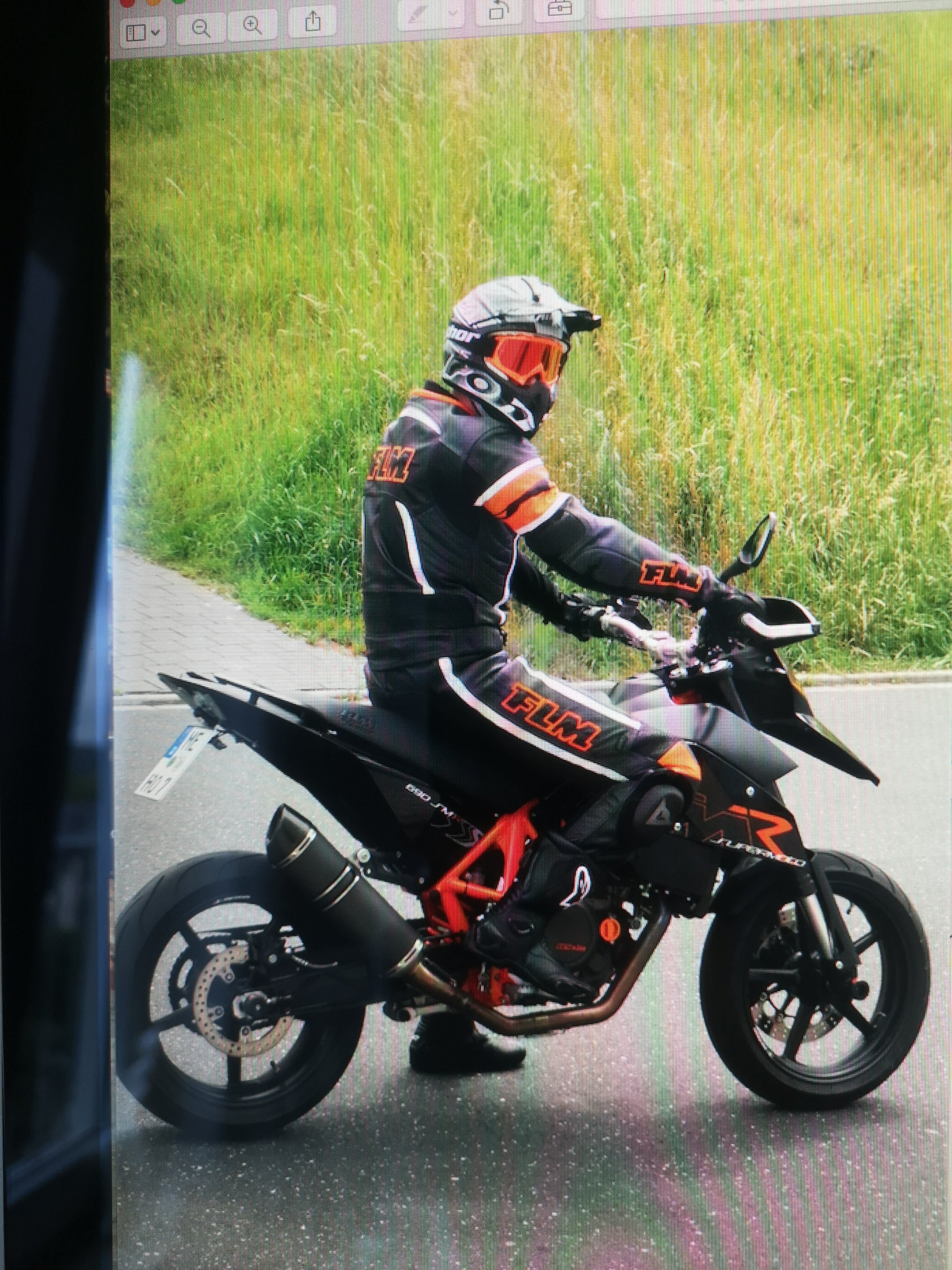

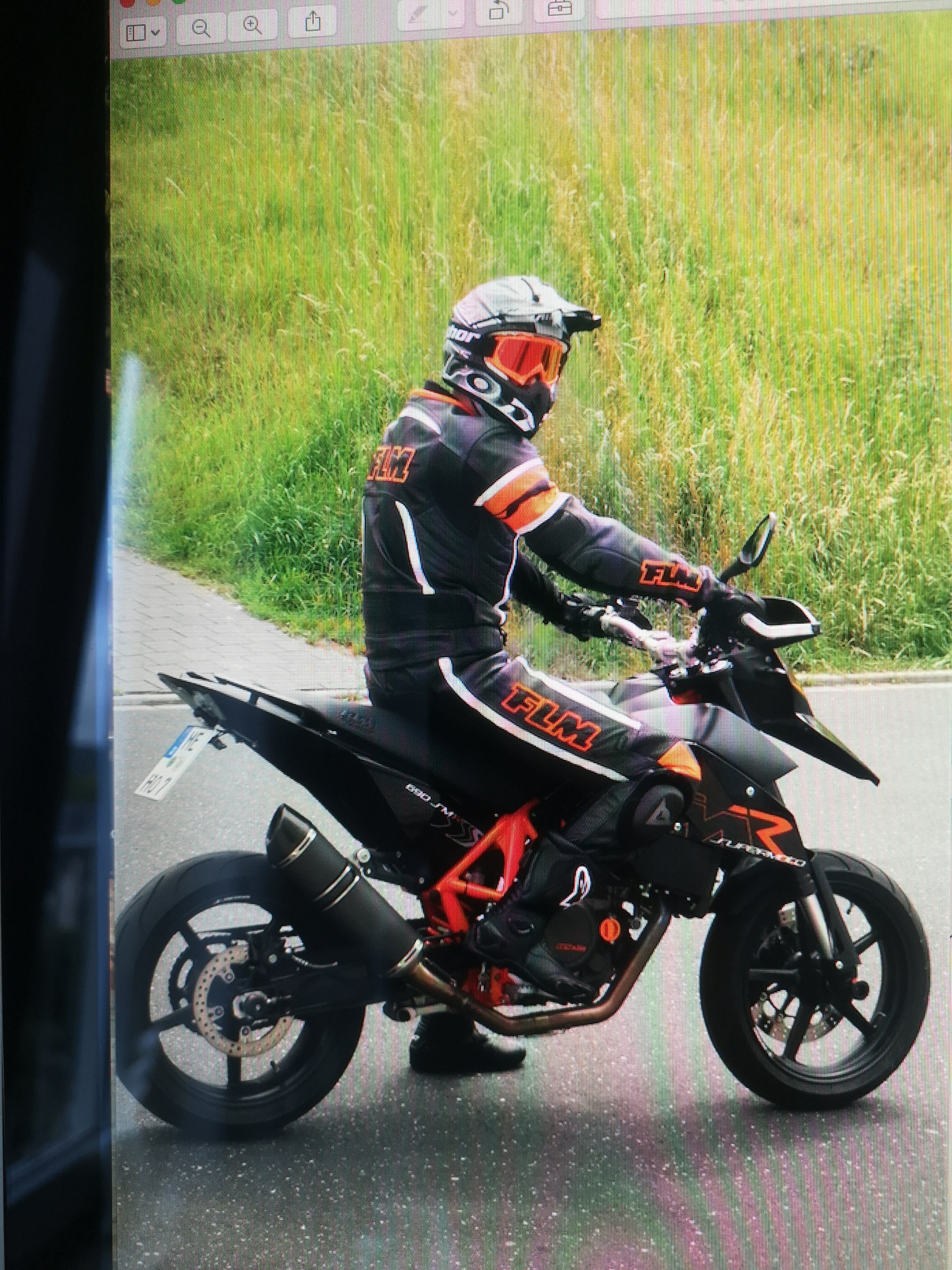

Ich bin ne 640er Sumo gefahren, noch ohne HighFlow allerdings mit Motor von ABP aufgebaut. Die ging ziemlich gut, allerdings kein Vergleich zu einer 690er. Auch schön für SuMo ist ne DRZ 400 SM von Suzuki. Relativ leicht, kann mit wenig Aufwand deutlich kräftiger gemacht werden ( Vergaser, Kopfdichtung des E Model und Krümmer), dann stehen etwa 50 PS an, wovon 40 eingetragen sind. Die EXC sind meiner Meinung nach nur mit den großen Hubräumen zum Umbau geeignet. Wie hier schon geschrieben, selbst mit den teuren Gutachten für einen geänderten Leistungseintrag sehr sehr weit weg von "da drücken wir mal ein Auge zu". Bin zwischenzeitlich mal diese hier gefahren, die gibt es deutlich günstiger als die SMC's und es gibt sogar gepflegte Exemplare ;-). Die 63 PS reichen mit ner kurzen Übersetzung für fast alles und wenn man den sehr schweren original Auspuff tauscht, kommt man auf irgendwas um 150 KG. Der alte EXC Motor ( hier mal erwähnt 520er) ist eigentlich sehr zu empfehlen. Hatte den 450 RFS Motor in einer Beta RR, die lief einwandfrei und ohne Probleme. Der Wartungsaufwand ist aber nicht ohne... Meines Wissens nach sind bei den Beta sogar immer direkt die 17 Zöller eingetragen. So eine RR525 wäre also eventuell ne Alternative zu einer EXC. Fix und fertig sind auch einige auf der SWM SM gelandet, die hat zumindest annähernd eine passende Leistung eingetragen.
