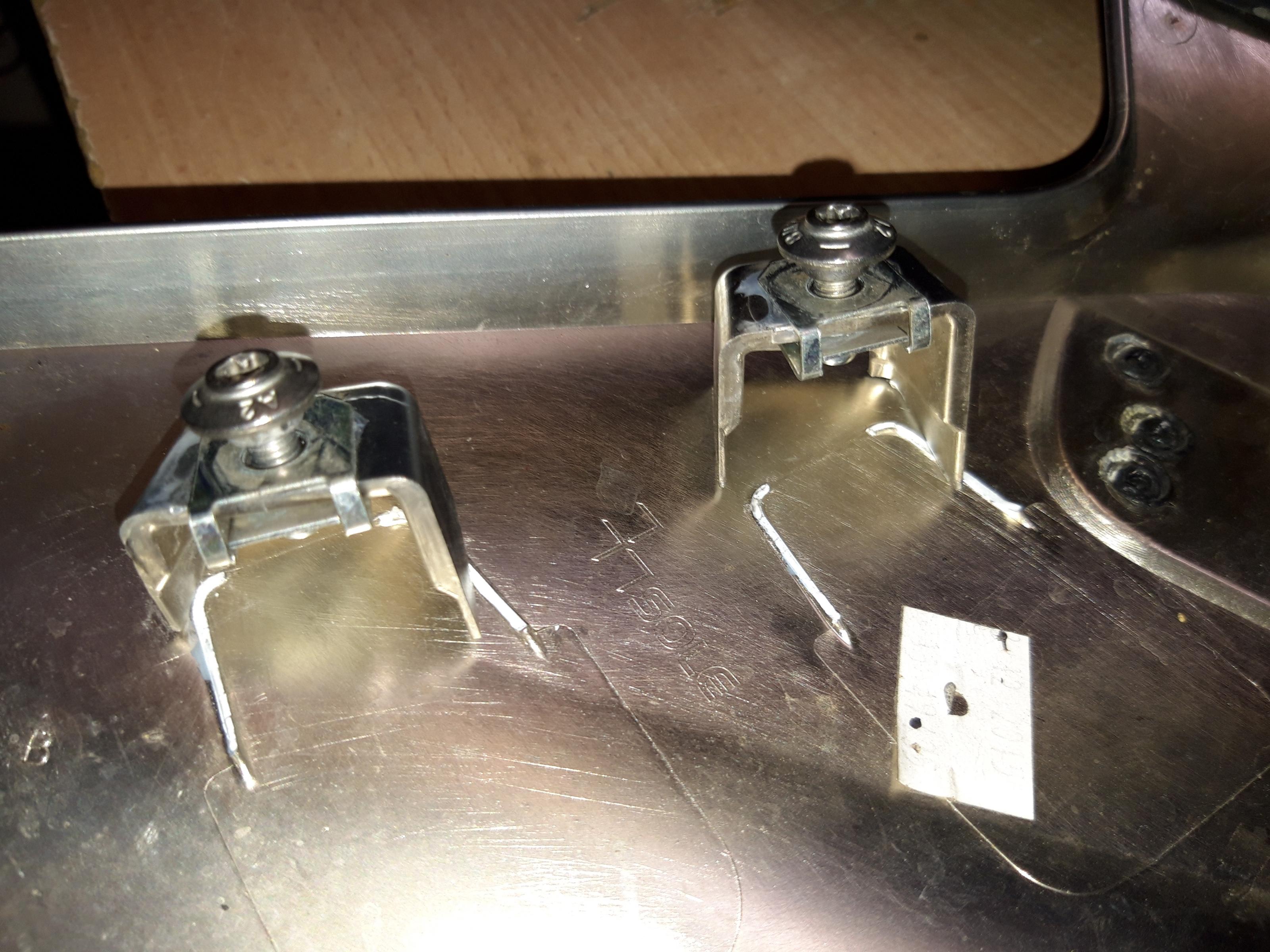

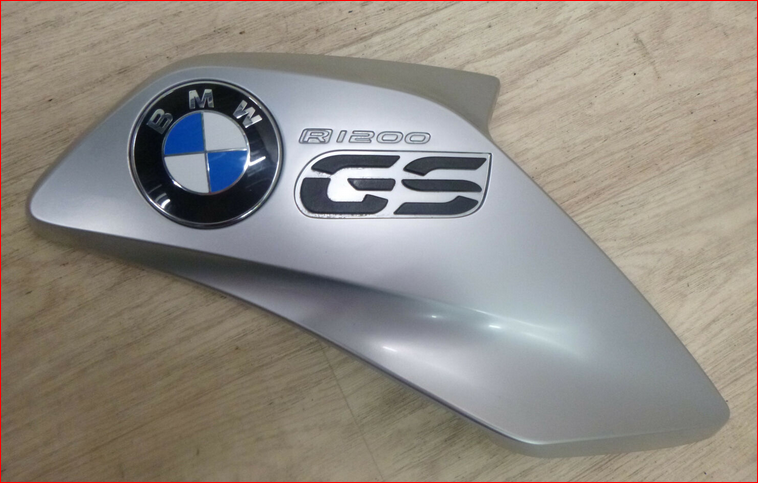

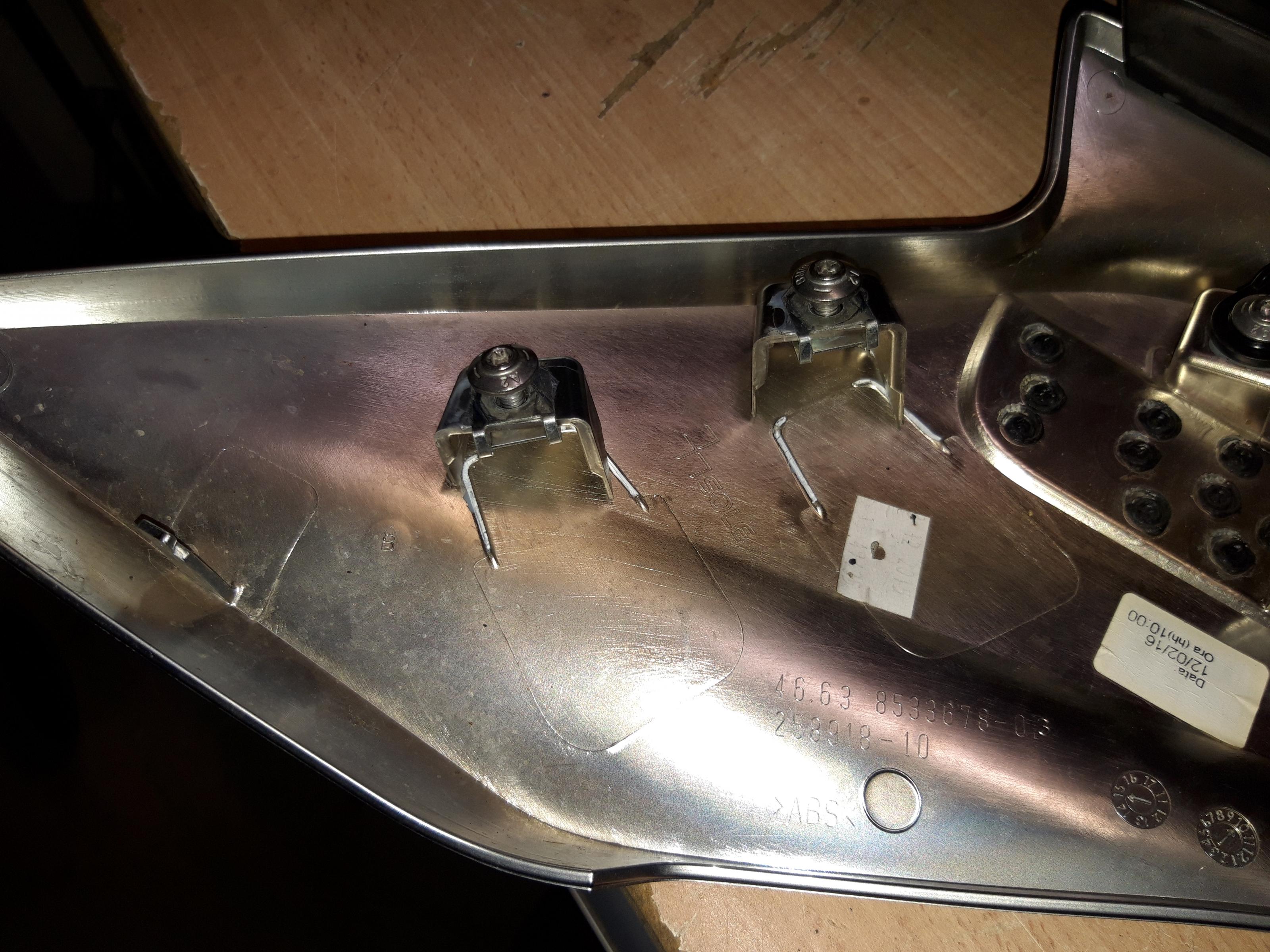

Hallo, an der rechten Kühlerblende sind zwei Aufnahmehalterungen gebrochen.
Kann mir jemand einen Tipp geben ob oder wie man ankleben kann. Sind aus Kunststoff, Plastik
Danke

nimm einfach UHU Hochfest ist ein 2 Komponentenkleber und hält nach voller Aushärtung mehr als genug.
da der Kleber etwas dickflüssiger ist kannst du eine schöne Raupe an den Bruchkanten legen dadurch hält die Bruchstelle noch mehr.

ich habe schon mit UHU Endfest Alu geklebt und im Backofen gebacken war wie verschweißt nacher.
Einige Stoßstangen an Autos habe ich auch schon damit geklebt, dann aber eine Gewebematte eingelegt, hält bis heute.
Einfach testen an einem alten Stück Hartplastik und dann entscheiden.

Halterungen sind festgeschweisst. Der Schweissnahtkleber hält was er verspricht!
Optisch nicht so gelungen. Hauptsache es hält!
