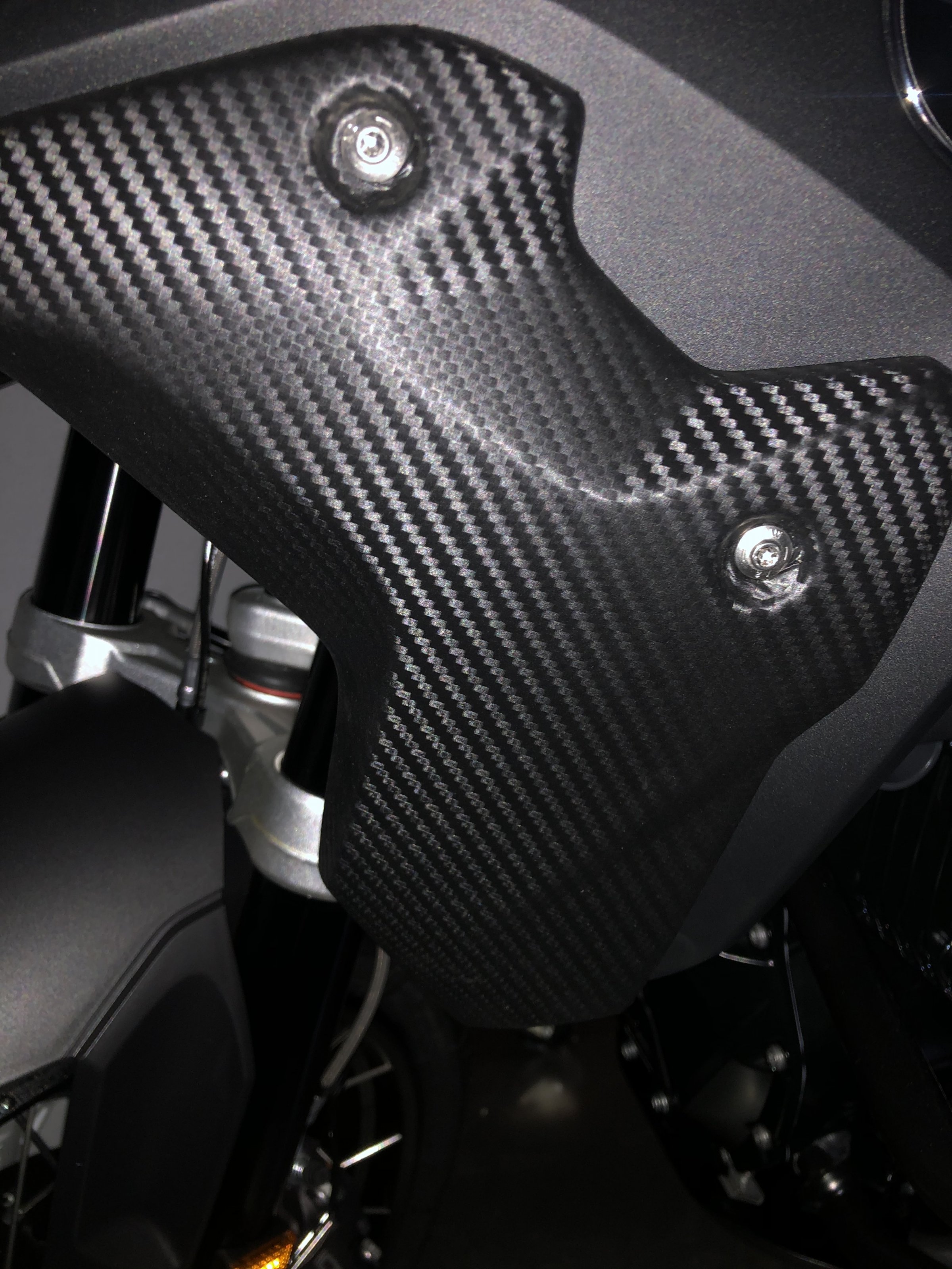

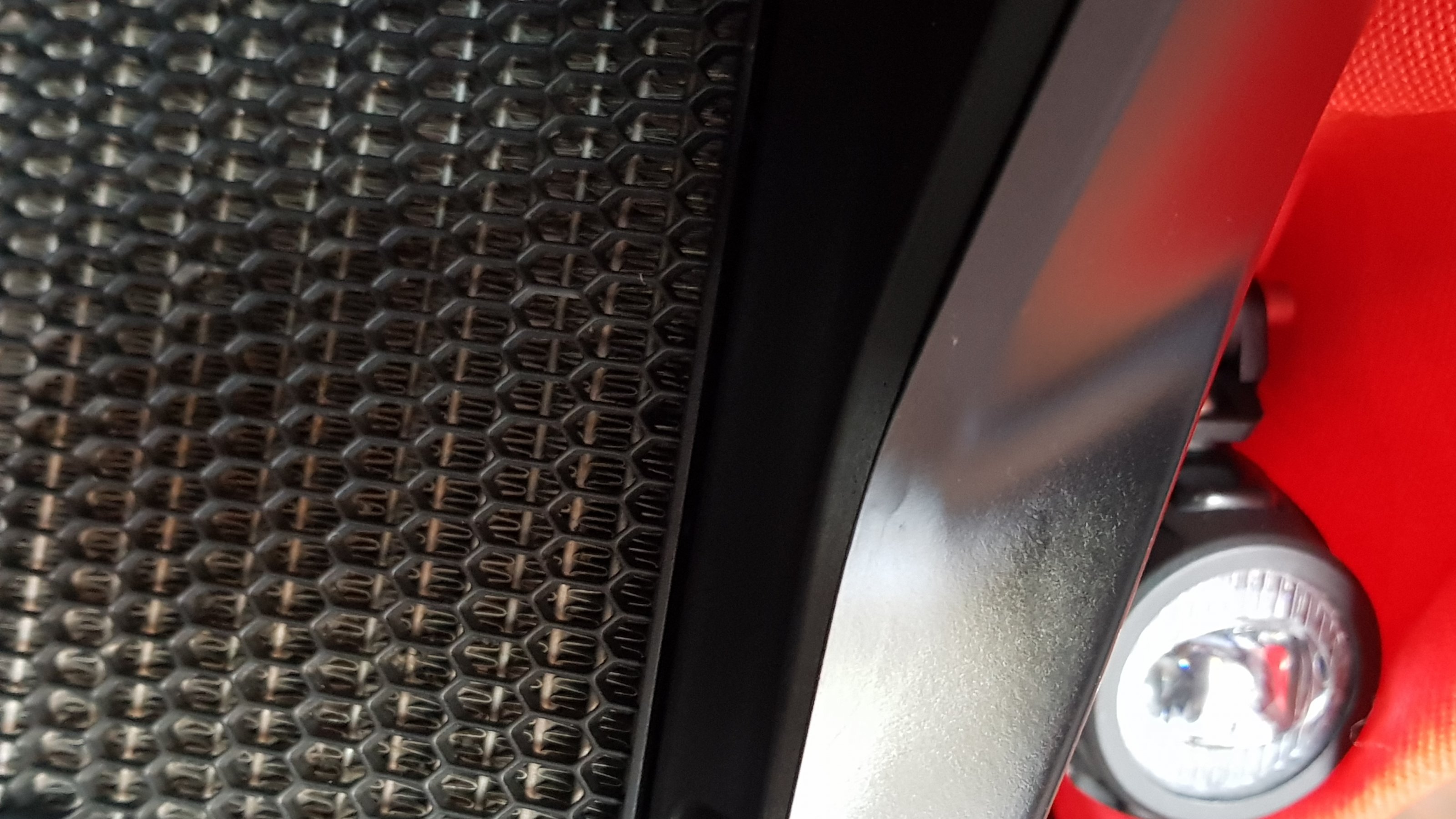

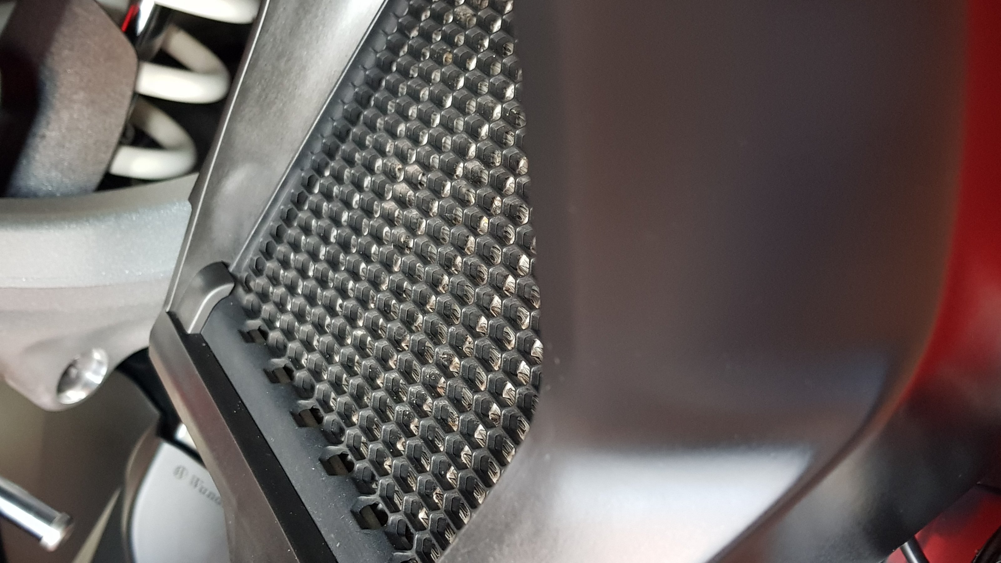

Es handelt sich um eine 3M Folie. (ca. 23 Euro) Ein Stück zum probieren sollte eingeplant werden.
Ich habe mal versucht die Kanten zu fotografieren.
Eventuell würde ich beim nächsten Versuch die Kanten nicht umkleben, müsste man probieren.
Das stresst das Material doch ziemlich. Klar sind an den Kanten kleine Falten, fallen aber wenn man nicht mit der Nase davor hängt, nicht auf.
Bilder sind jetzt eine Saison alt.

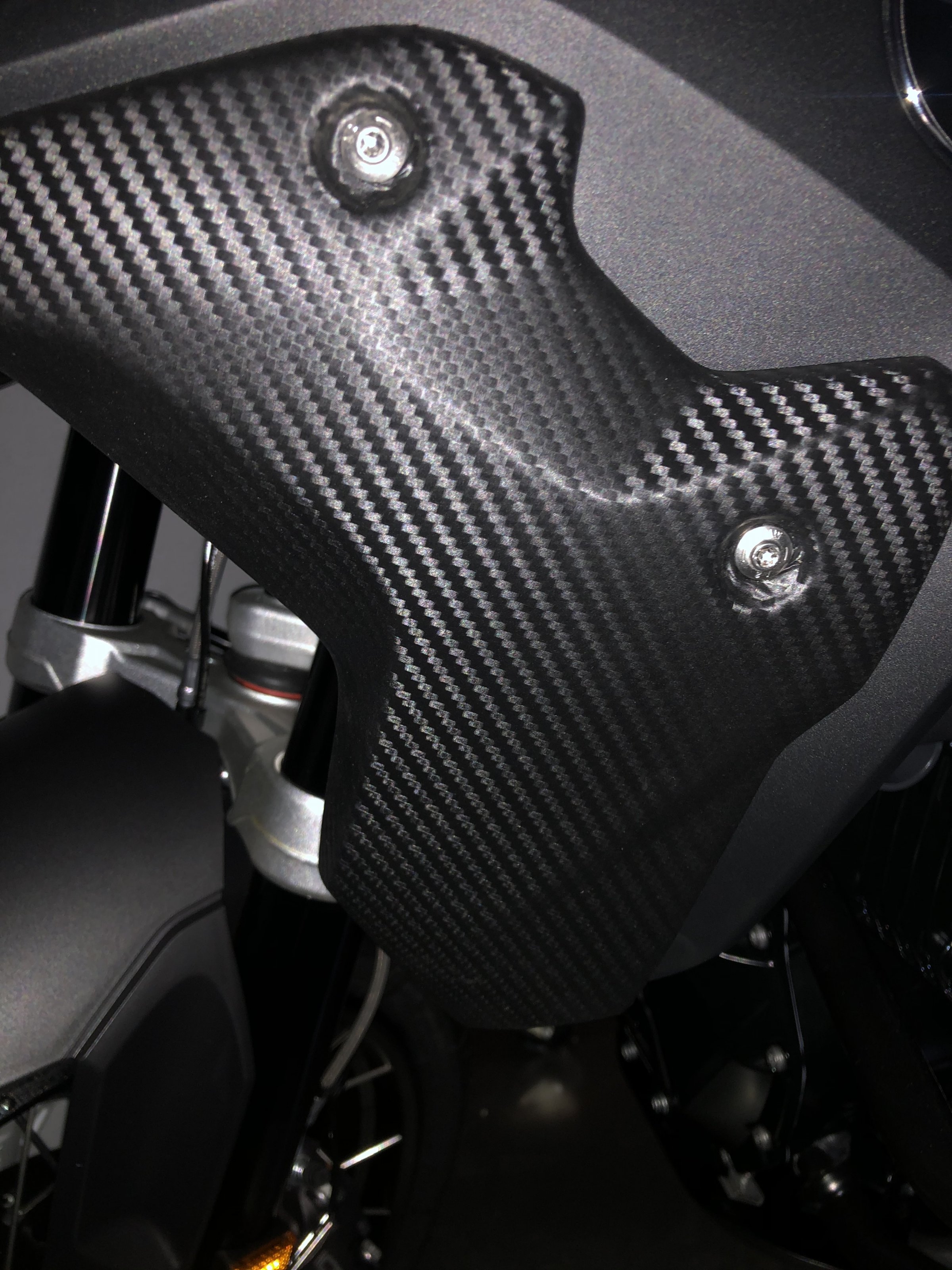

Eine andere Alternative ist Sprühfolie von Foliatec. Der Aufwand ist nicht ganz so groß und man kann es selber machen, wenn man mit dem Folieren nicht so bewandert ist...
Ich persönlich habe Sie auch foliert vor Facelift
Wie hast du das mit den "GS" Buchstaben gemacht?
Gehen die leicht ab und foliert am Moped oder Seitenteile auf der Werkbank?
Auf der Werkbank stelle ich mir schwieriger vor, da das Teil dann immer wegrutscht beim folieren.

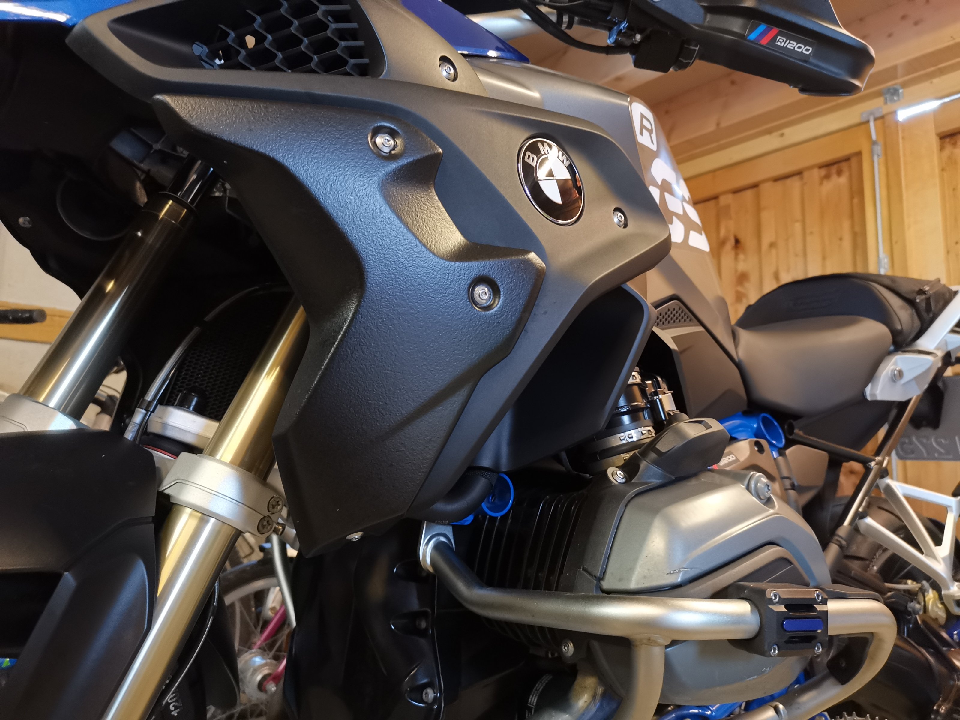

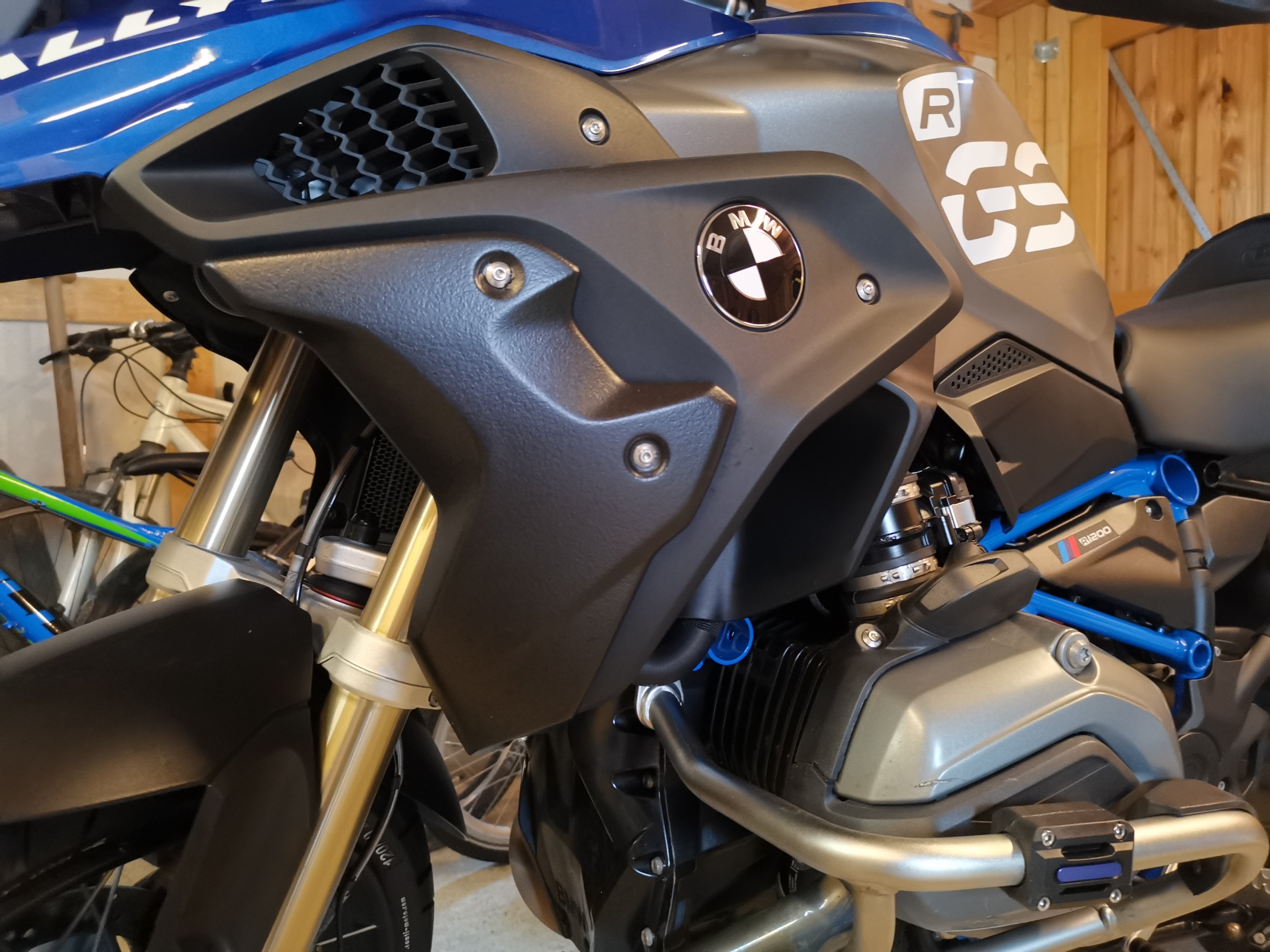

Ich hab Plastik aus der Sprühdose drauf. Hält auch dem Hochdruckreiniger stand.

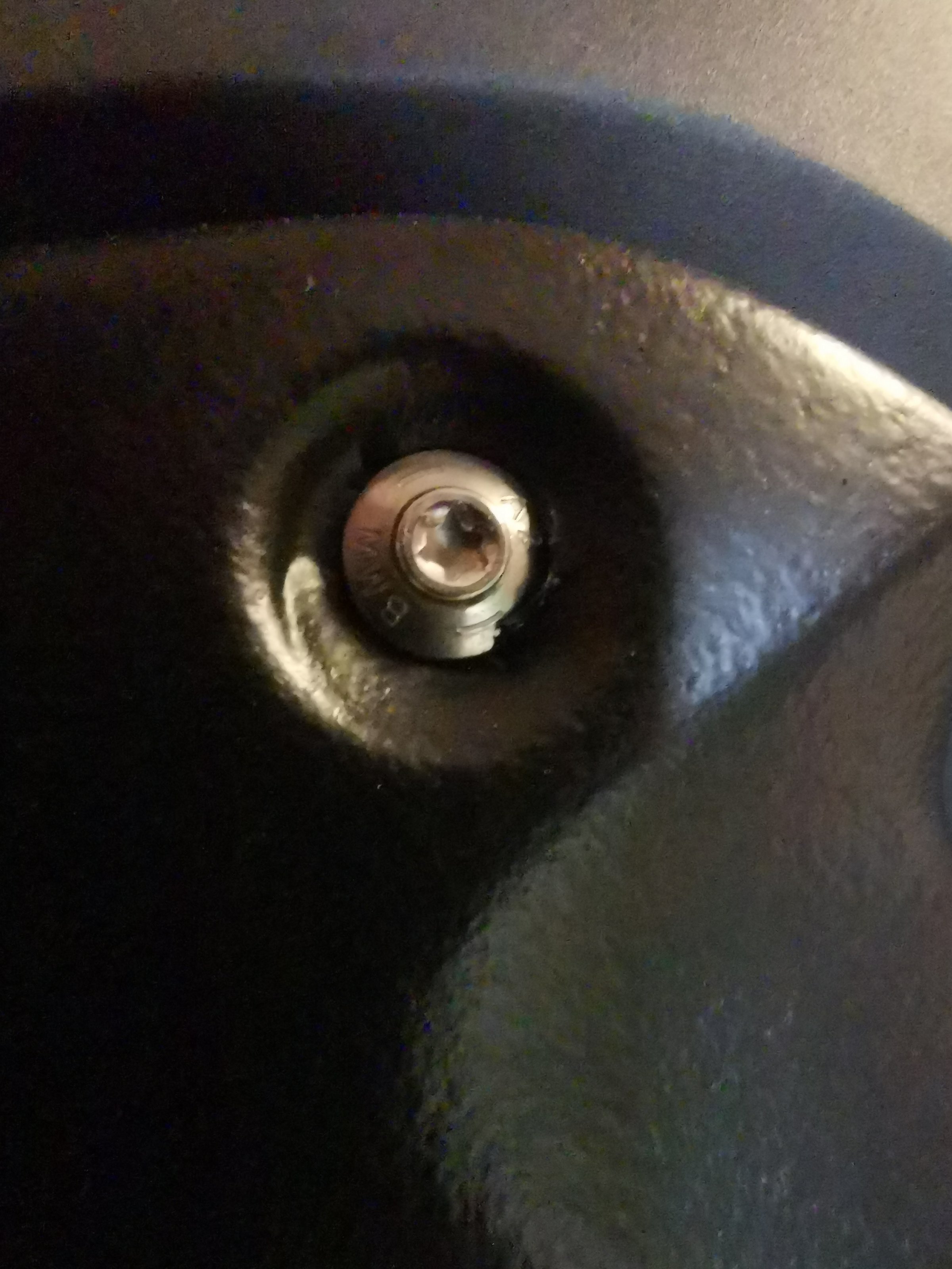

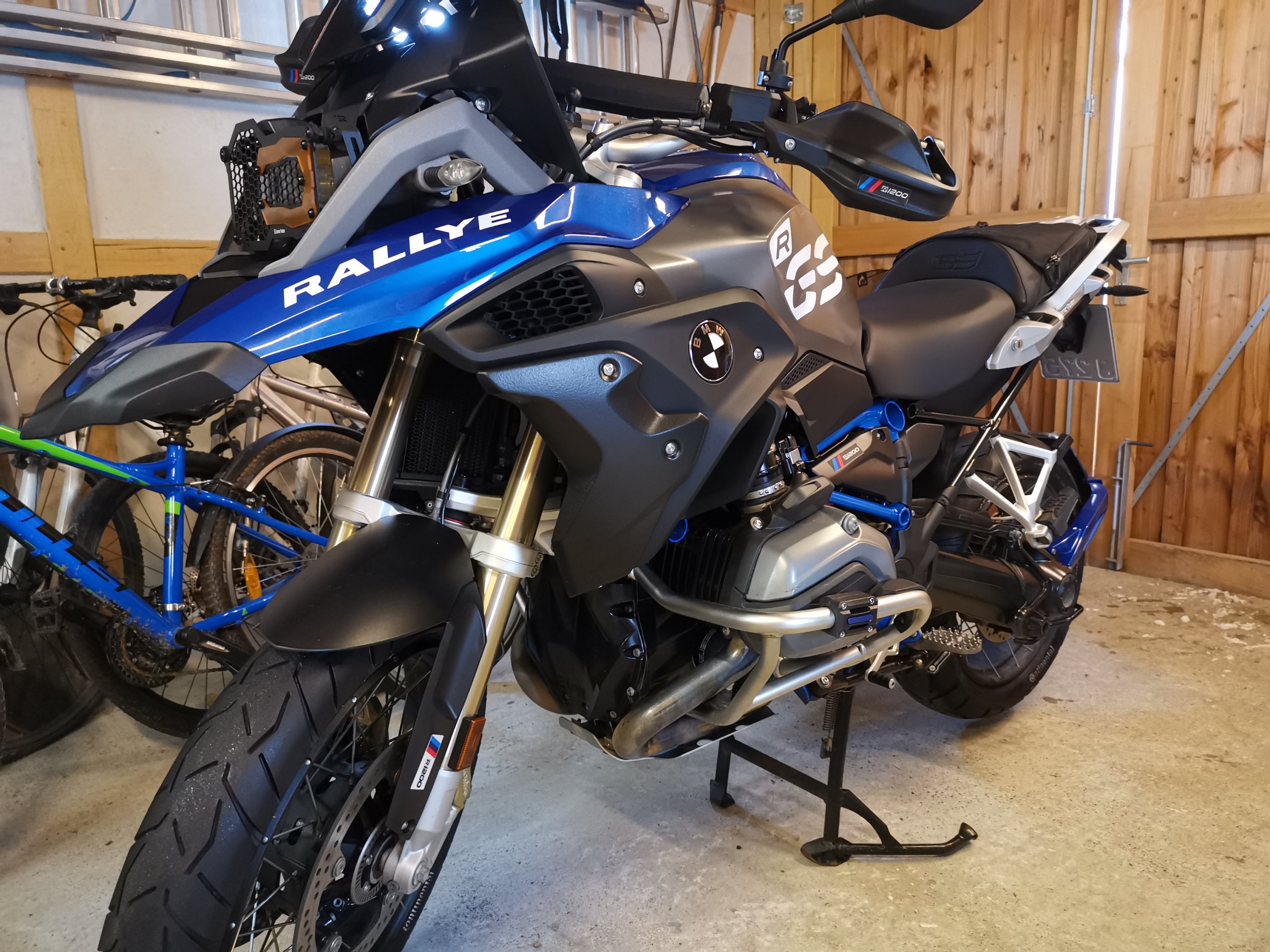

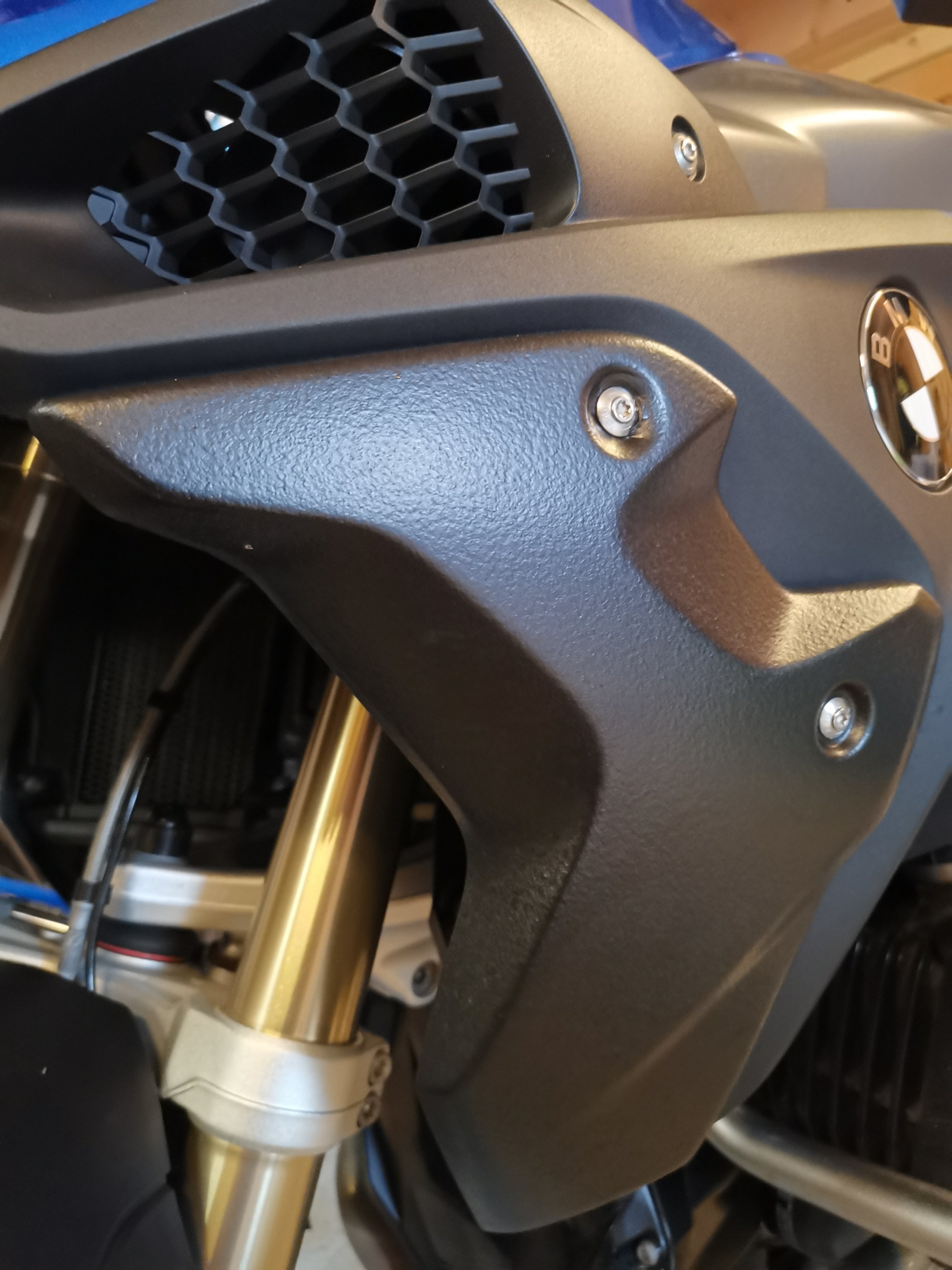

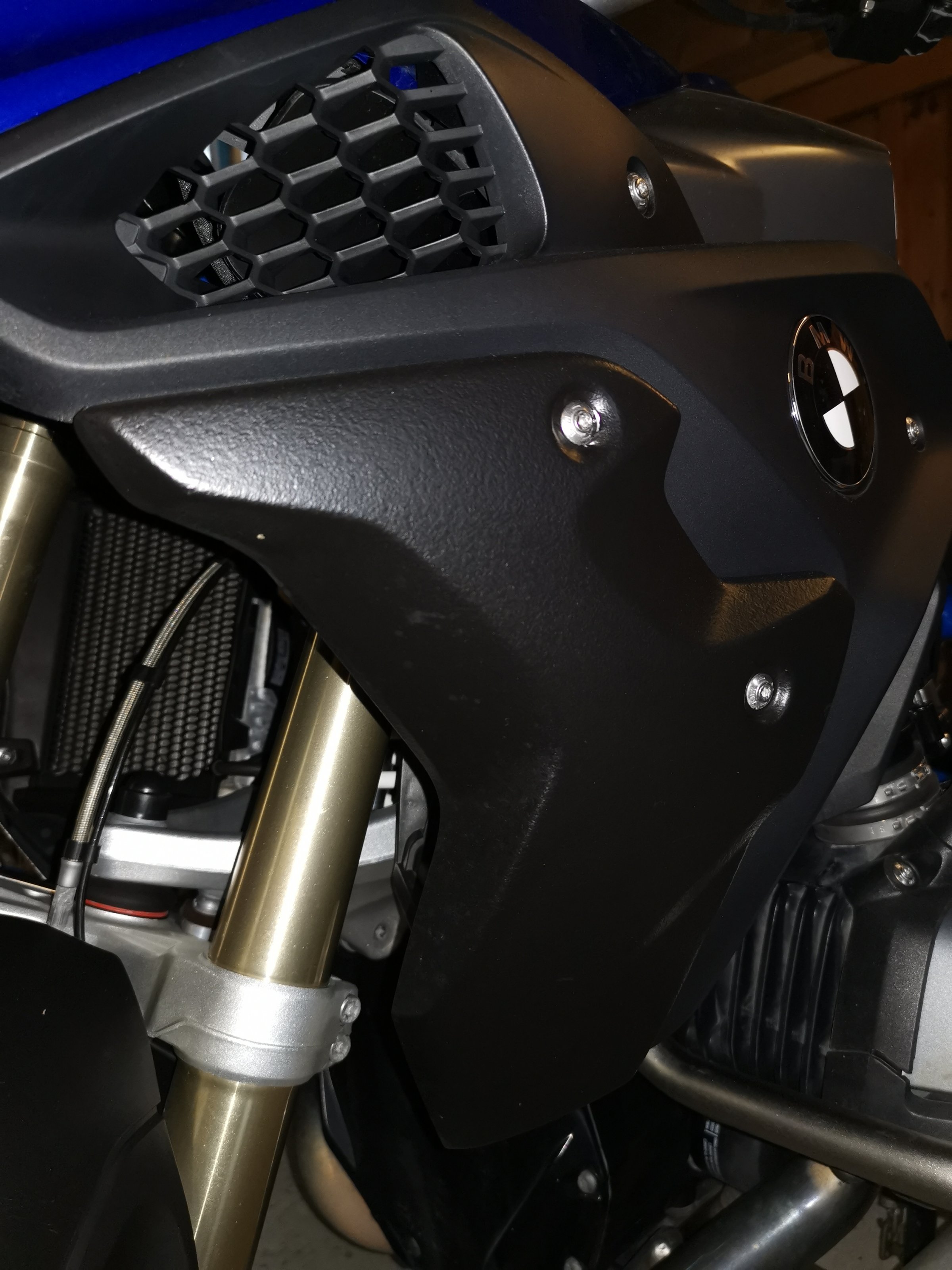

So, hier sind die Bilder. Beim Sprühen habe ich wohl etwas zu dick aufgetragen, die Schrauben haben sich etwas in das Plastik versenkt. Mir persönlich macht es nix aus, man sieht es auch nur bei genauem Hinsehen.

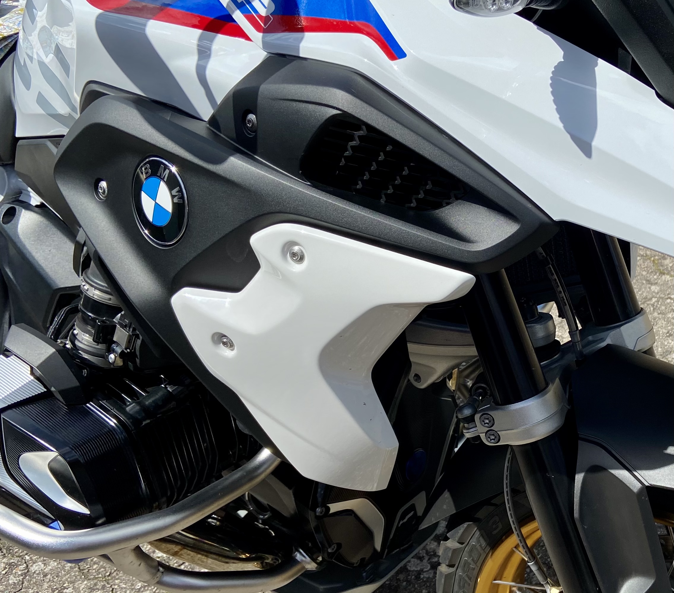

Ich habe meine Schwerter lackieren lassen ( geht bei der TB 2016 nicht anders)
Bei der 1250 haben wir uns für Pulvern matt Struktur entschieden, das ist ja Alu und die haltbarste Möglichkeit.
