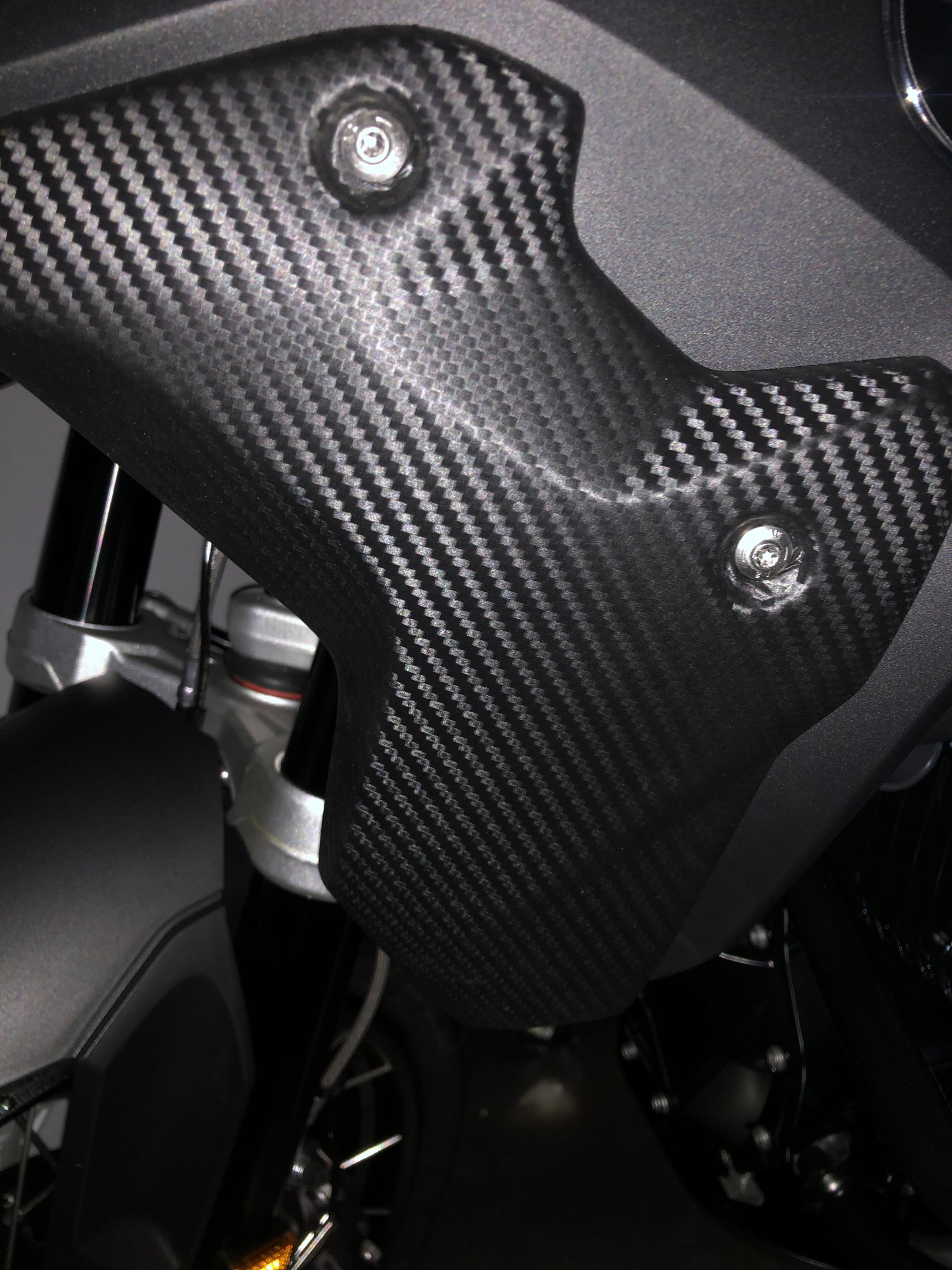

Eine andere Alternative ist Sprühfolie von Foliatec. Der Aufwand ist nicht ganz so groß und man kann es selber machen, wenn man mit dem Folieren nicht so bewandert ist...
Ich persönlich habe Sie auch foliert vor Facelift

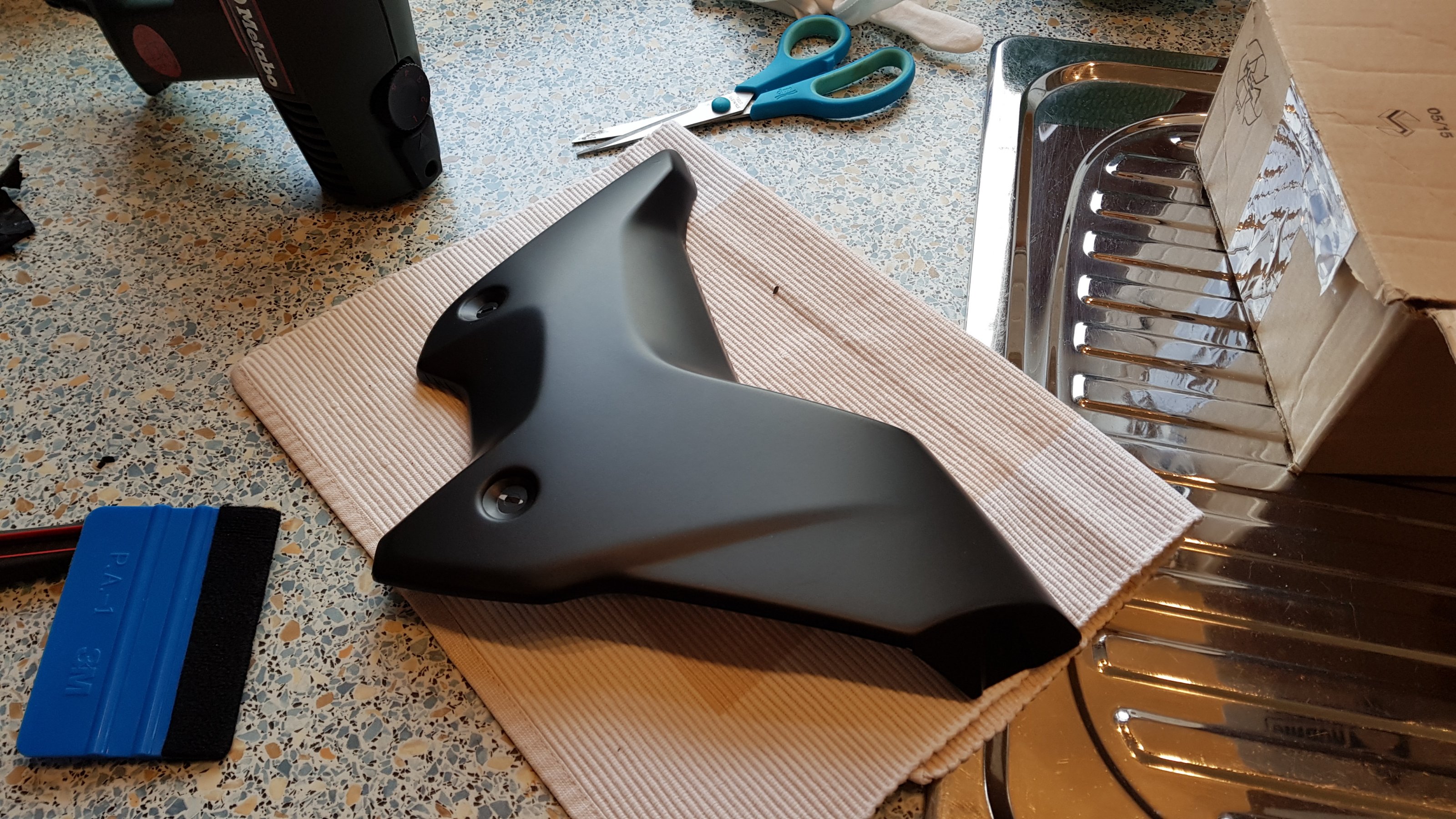

habe mit Sprühfolie auch keine guten Erfahrungen gemacht.. lieber echte Folie, Heissluftföhn und Rakel

Deswegen hatte ich @Ra_ll_ik um weiter Bilder von der Innenseite gebeten, um das mal zu sehen wie es innen aussieht.

Ich denke, man muss beim Folieren um die Kanten zur Innenseite folieren, damit der Hochdruckreiniger keine Angriffsfläche hat....darum wären Bilder in der Tat hilfreich

Kanten sind nach innen foliert worden. Wasserschlauch reicht aus.
