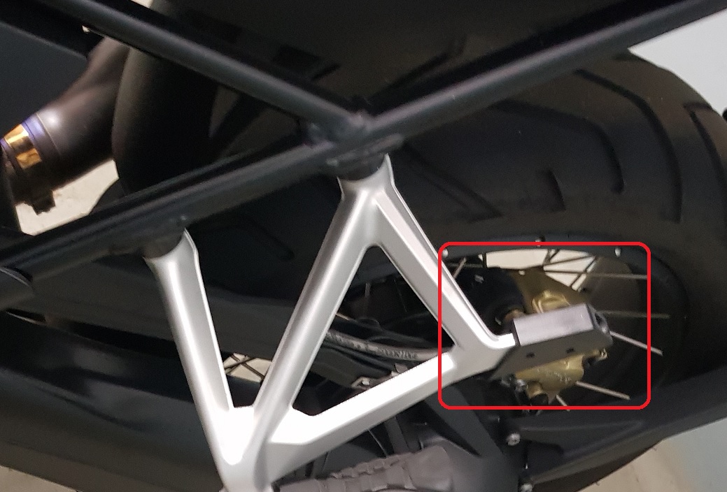

ich möchte meine Rasten Halter meiner GS (1250) zum Pulvern bringen kann mir jemand den Trick verraten wie ich die Kunststoff Hülsen so ab bekommen das ich diese nach dem Pulvern wieder aufsetzen kann?
Habe das Teil mal im Bild markiert.

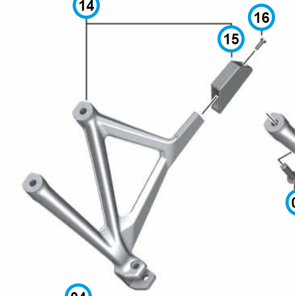

Ich habe jetzt noch einmal im ETK geschaut. Da ist eine Schraube in der Zeichnung. Die ist bei mir nicht vorhanden und das Teil lässt sich nicht abziehen.
Sehr merkwürdig.

die öffnung sauber machen dann siehst du die schraube

Hi, ich denke da auch das ich da was übersehen haben muss. Hatte das Moped sauber gemacht an den Rasten und sogar mit Luftdruck dieses Teil bearbeitet.
Ich kann mir dass nur so erklären das die Schraube da wirklich tief versenkt sein muss.
Danke für die Bestätigung.

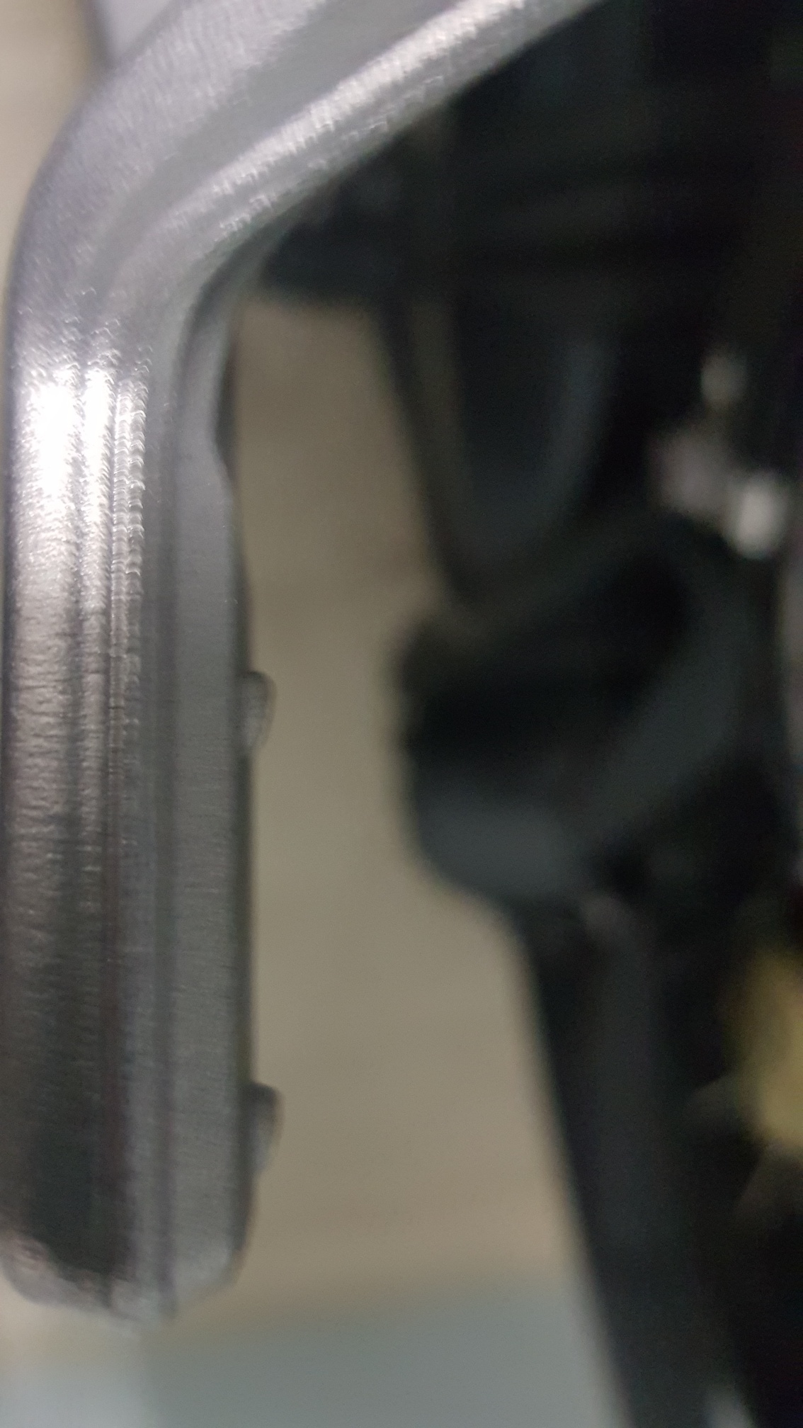

Meine ist zwar ne 2017er LC, aber sehen genau so aus wie deine.
Habe auch die Kappen abgemacht um sie zum Pulvern zu bringen.
Bei mir war da keine Schraube.
Habe vorsichtig von der zur Reifen gewannten Seite einen Schraubenziher reingesteckt und konnte es dann abziehen.
Nach dem anziehen konnte man zwei kleine Hubel sehen die in die kleinen Löcher in der Kappe greifen um dadurch ein rausrutschen zu verhindern.

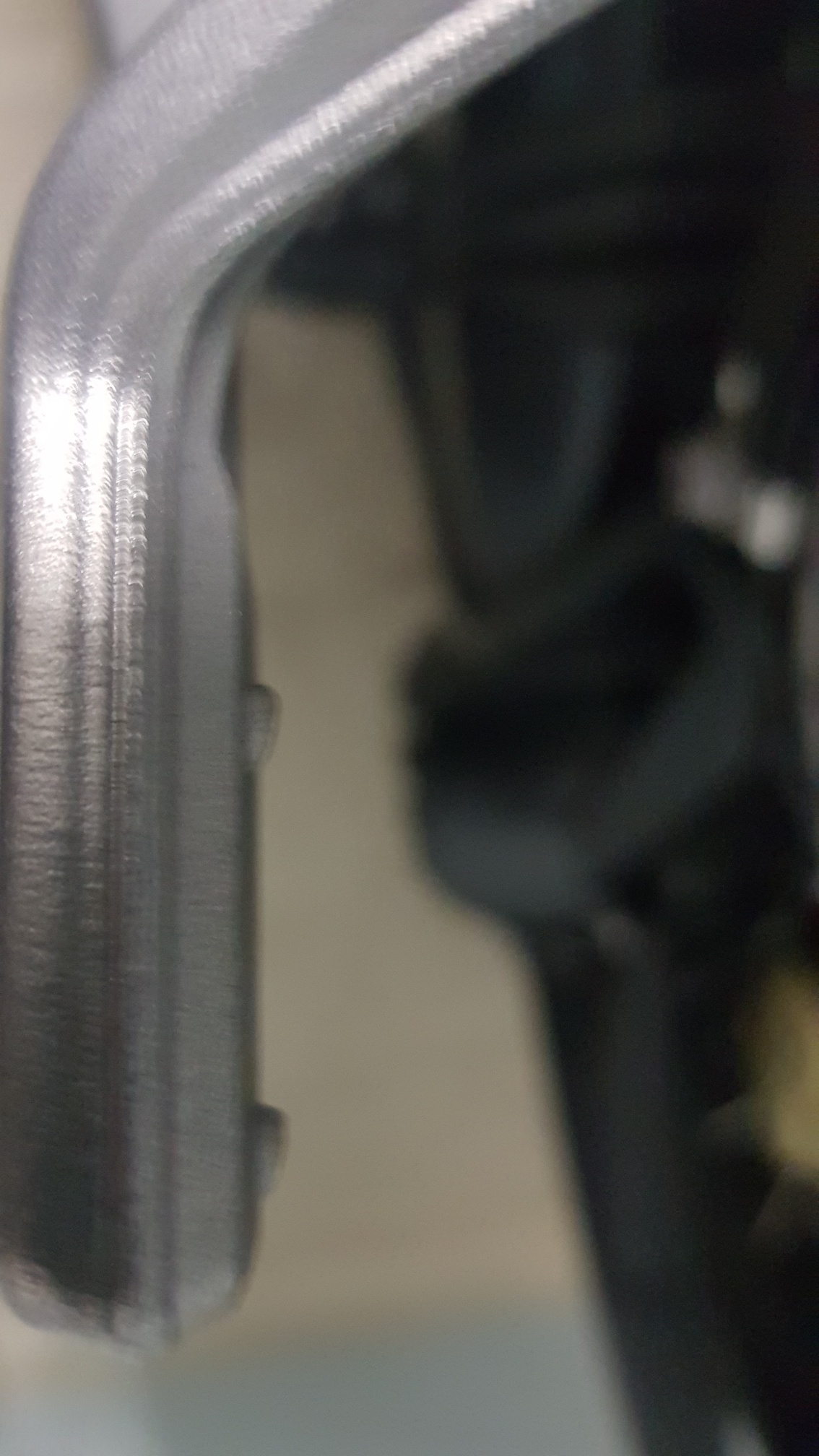

Hallo, habe die Hülsen nun ab. Das ist auch ganz leicht wenn Man(n) genauer hin schaut. Es sind zwei Nasen im Alu auf der Innenseite der Rasten Halter, diese greifen in die Löcher in der Hülse. Leichter Druck innen zwischen Alu und Kunststoff und die Hülse geht ohne Probleme runter.
Also so wie ich beschieben hatte :-)
