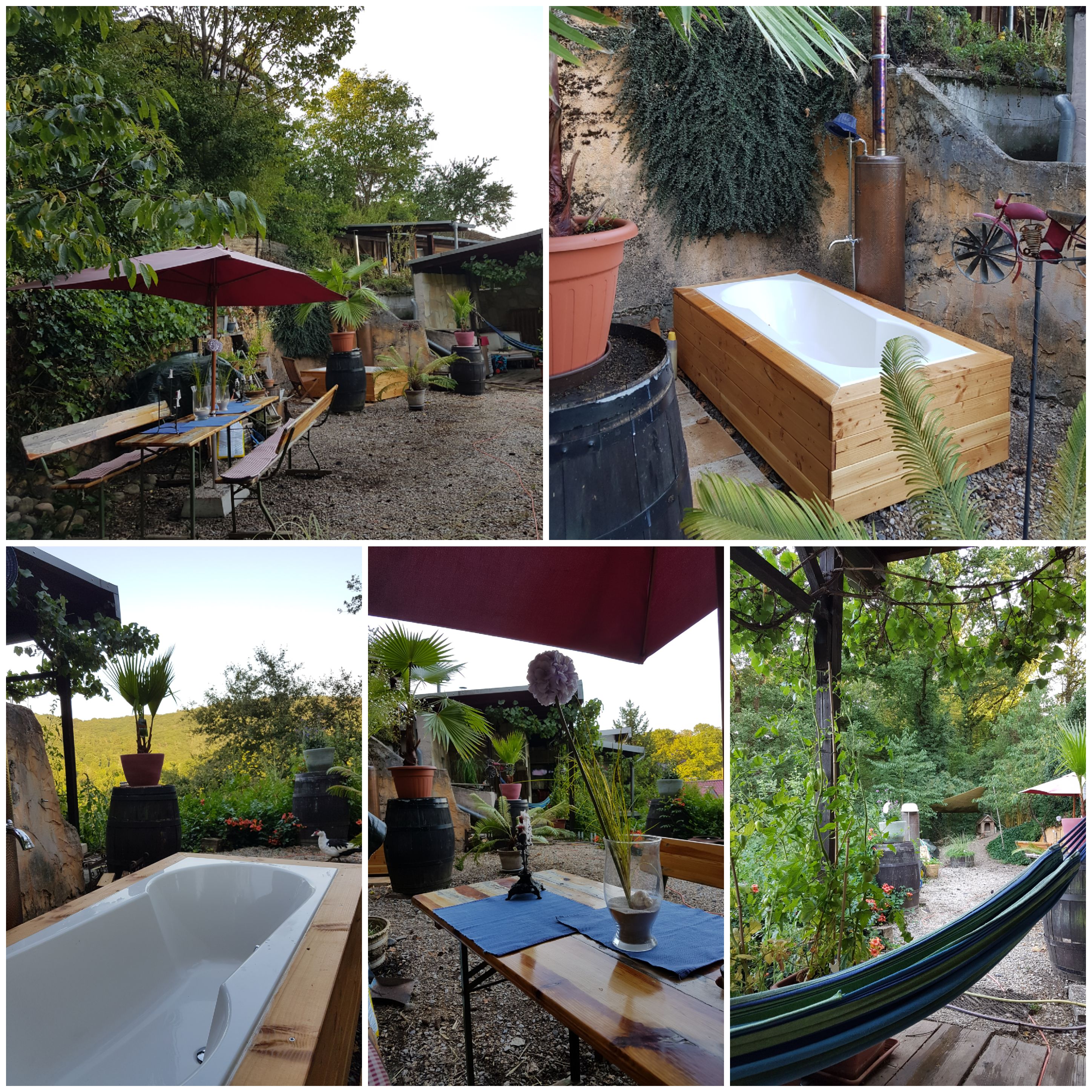

Hallo zusammen,
vielleicht gibts ja kundige BMW Fahrer unter uns. Ich möchte einen alten Badeofen (Kupfer, drucklos) zur Warmwassergewinnung für eine Badewanne im Garten nutzen- seit Lee Major "Colt Seavers" ein Traum!
Hat jemand so etwas schon- wer kann Tipps geben- wass muss ich beachten (Rauchrohrlänge, sinnvolle Ventile, Schronsteinfeger? oder gilt das nur als Grill/Feuerschale/Räucherofen)?
Über Hinweise würde ich mich freuen!
VG Thomas

Also, Kaltwasseranschluss muss erstmal irgendwie mit Gardena kompatibel sein- Übergangslösung. Badewasser läuft anschließend in die normale Brauchwasserrohre/Kanal. Bierdosen/Flaschenhalter brauche ich nicht- weil.... ein breiter Rand aus Hollz geplant ist. Da passt dann entweder Heather oder eine Kiste Bier hin. Was mir bei diesen DRUCKLOSEN Badeofensystemen noch nicht klar ist: wie wird der kaltwasserzufluss geregelt? Oder ist es so, dass man per Handventil den Kessel füllt, solange heizt, bis Warmwasser abfließt (wie lange fließt es ab? wie tief im Kessel wird das WW angezapft?) und muss man dann KW wieder auffüllen? Bestimmt war das damals schon recht geschickt gelöst- oder etwa nicht? Gut wäre es doch, wenn eine Art Schwimmschalter den Kessel immer bis max füllt und WW automatisch abläuft. War das so? (natürlich ohne Schwimmschalter)- oder ganz anders?
Was würdet ihr für ein Holz als "Wannenrand" und Konstruktion nehmen, wenn es unbehandelt (zumindest nicht lackiert ) sein sollte?

Ich bin mir nicht ganz sicher, wie du das installiert hast, aber:
- Drucklos heißt, du hast keinen geschlossen Raum, in dem du das Wasser erwärmst. Quasi direkte Verbindung zur Atmosphäre. So, wie die Menschenfresser früher ihre Liebingsspeise über dem Feuer gekocht haben....
- Dein Behälter muss also irgendwo ein Sicherheitsventil haben, sodass der Druck bei >1 bar abbläst - sonst kommt ggf. Dampf aus deinem Wasserhahn.
- Dann braucht es einen Sicherheitstemperaturbegrenzer, der sicherstellt bei Temperaturen über 90°, dass kaltes Wasser beigemischt wird und das heiße Überlaufwasser sicher abgeführt wird. Der Wasserhahn sollte ein Ventil für zusätzlichen Verbrühungsschutz haben, kein Warm-Wasseraustritt > 60° - was aber auch schon ziemlich heiß ist.
Ich kann da gerade auf den Bildern nichts wirklich Sicherheitstechnisches erkennen - warne aber vor der Gefahr von ganz üblen Verbrennungen, wenn man hier zu leichtgläubig solche Installationen ausführt!
Manches geht lange gut - weil das Feuer immer zur rechten Zeit ausging ........ mit Feuer heißes Wasser erzeugen ist dann meistens auch wirklich heiß!

@AmperTiger: ja ist dahoam bei mir im Garten- den einzigen Teil den man/Mensch nutzen kann.
@Kardanfan: wie Gerd schon schrieb, es ist ein druckloser Verdrängungsbolier, der zusätzlich ein Entlüftungsventil am oberen Entnahmebogen besitzt. Bevor so ein Badeofen explodiert, schmelzen übrigens auch die Lötnahten- fragt nicht, warum ich das weiß. Also Bolier Nr. 2 ist top!
