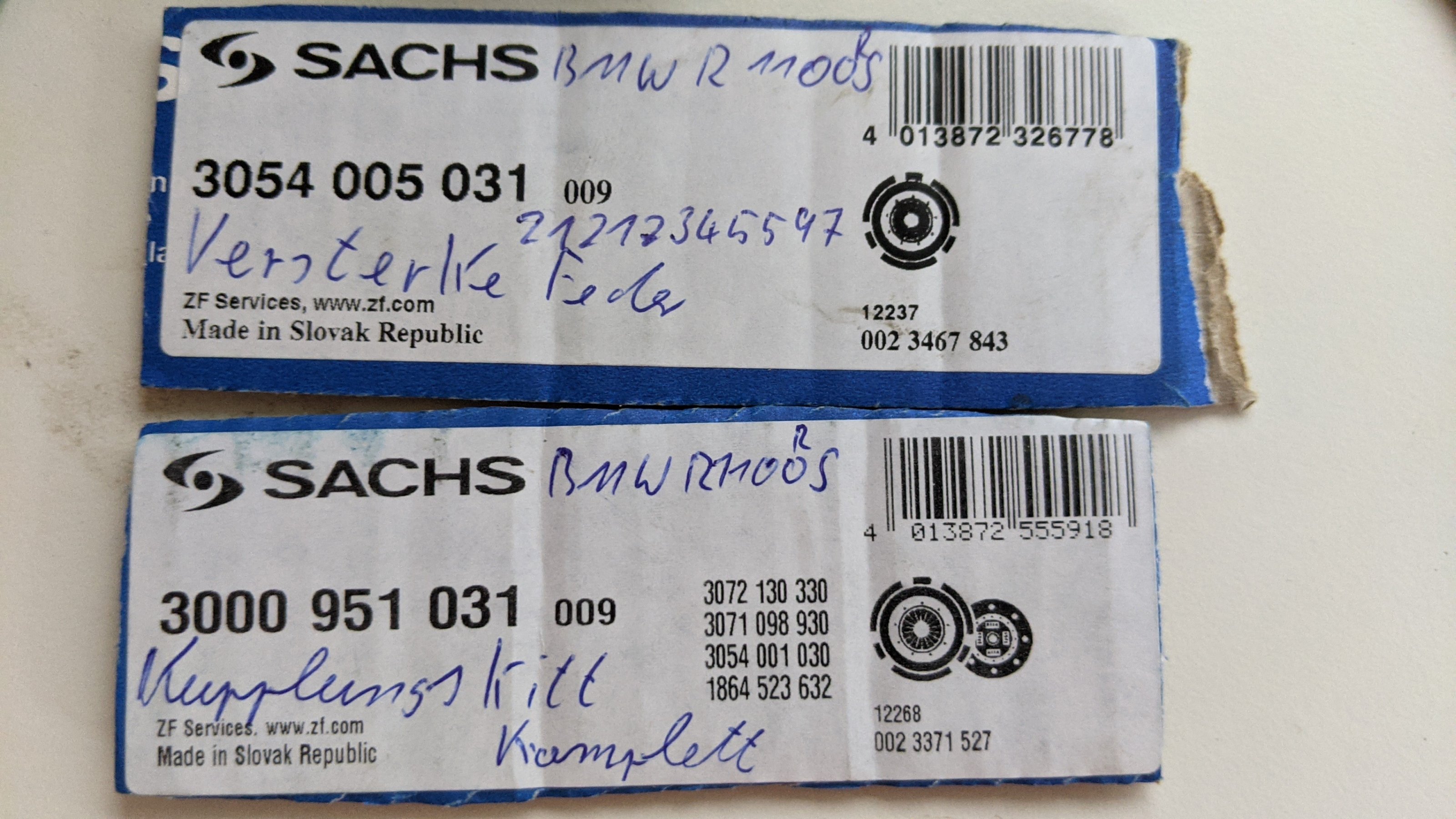

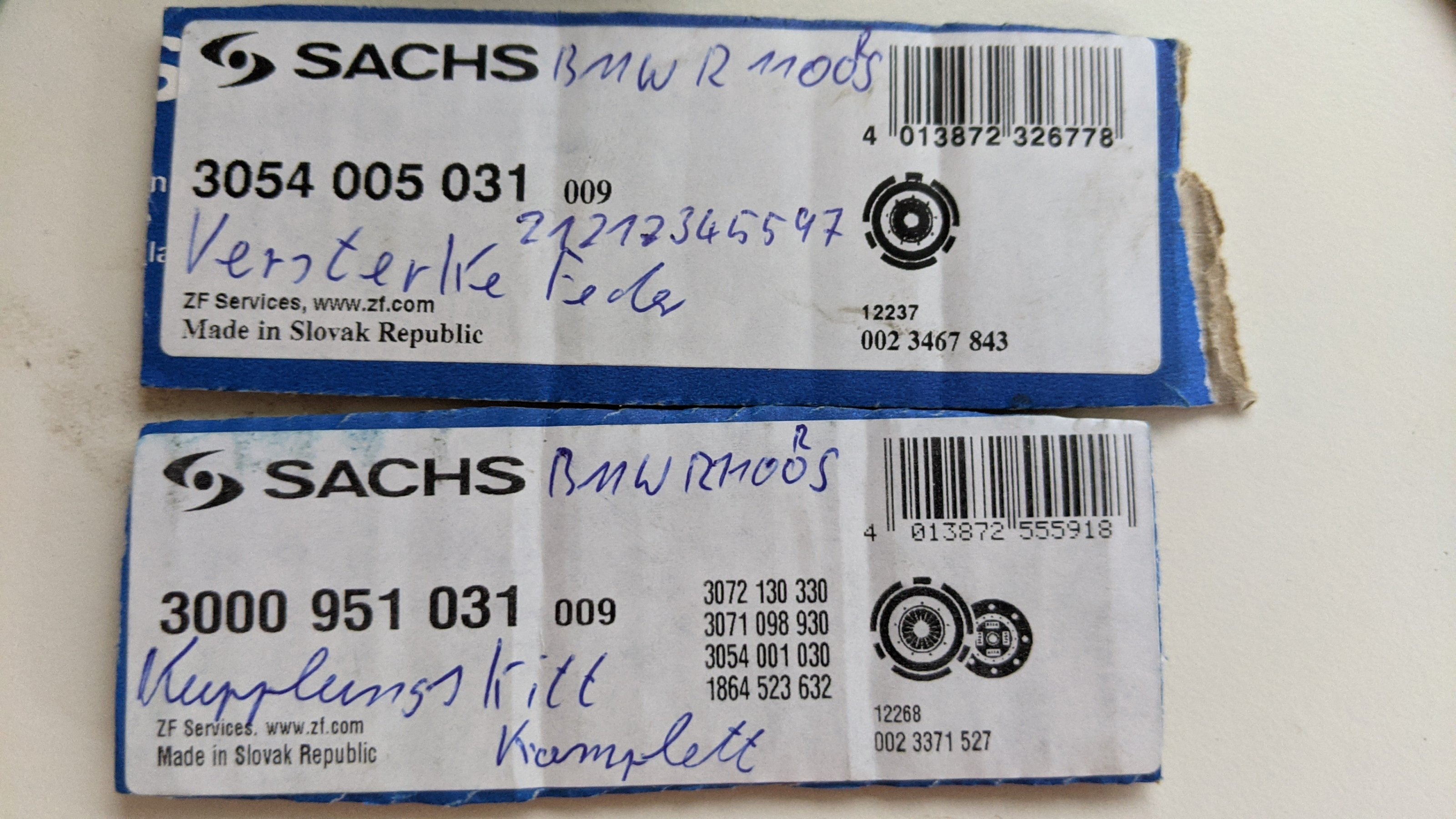

Wow,.. wenn ich das wüsste!
Sie hat jetzt 86.000 km gelaufen. Wurde aber vor 5 Jahren komplett revidiert, incl. Leistungssteigerung.
Sie hat 101 PS,.. Schmiedekolben, nen abgestimmte Edelstahl-Anlage von Zach und nen angepasstes Mapping.
Hab in den Unterlagen die zwei Kartondeckel gefunden (Foto).
Kompletter Kupplungskit und verstärkte Feder wurden wohl verbaut.

DAS ist gut !! Ist denn auch die Verzahnung angemessen geschmiert worden? Häufig klemmt dann die Kupplungsscheibe irgendwo fest, wenn das unterlassen wurde-

Dann sollte es nicht der Automat sein.
Aber der Teufel steckt im Detail.
