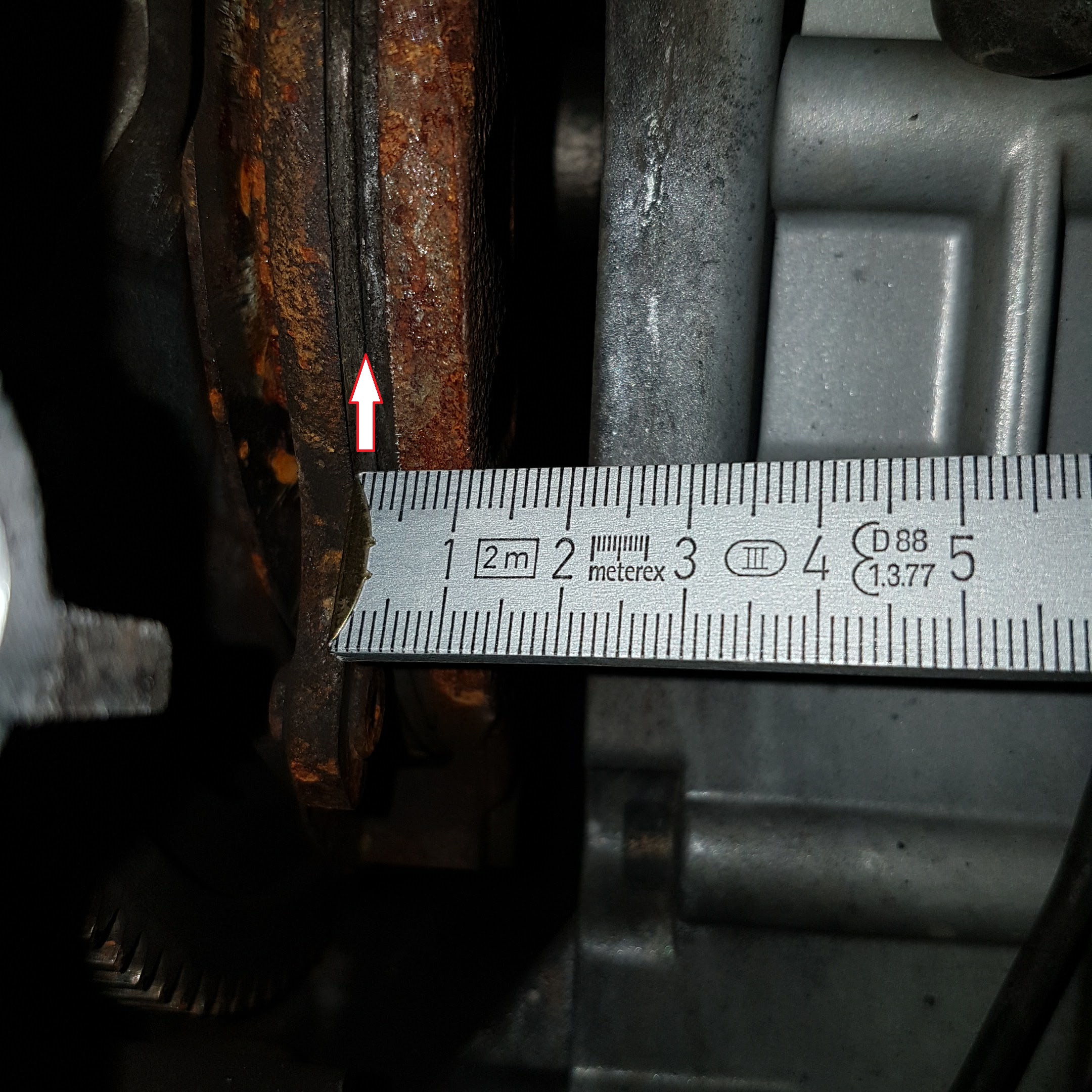

Hallo zusammen,
ich habe heute mal den Anlasser rausgenommen um nach der Kupplung zu schauen. Von der Belagstärke her sieht es meiner Meinung nach noch ganz ordentlich aus. Aber etwas hat mich irritiert....siehe BilderBelagstärke bearbeitet.jpg Was ist das für ein Spalt mitten auf der Scheibe?

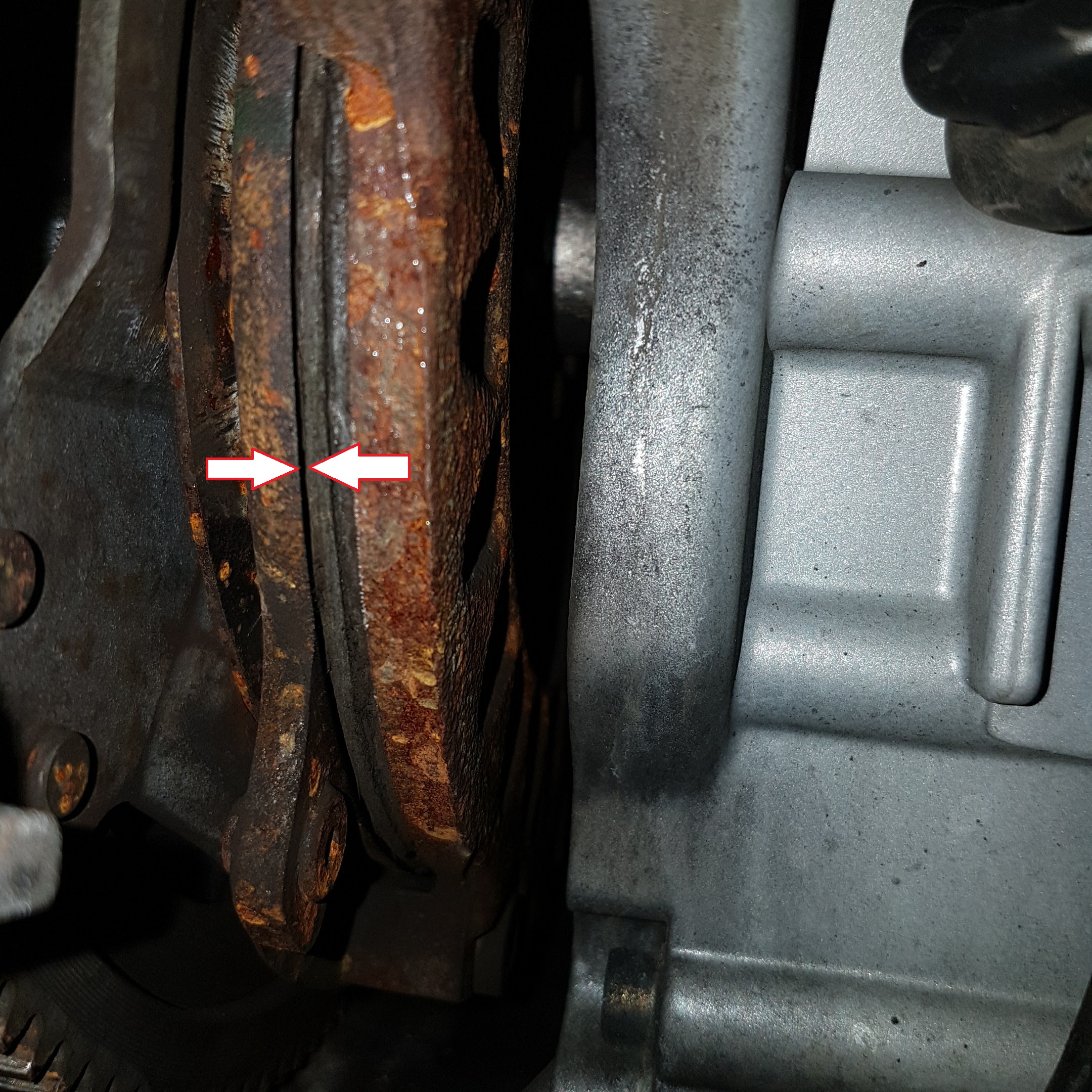

Wieso ist das alles so rostig??? Ist das denn normal? Kupplung getrennt bearbeitet.jpg
Das Bild habe ich bei gezogener Kupplung gemacht. Ich hab immer gedacht dass die Kupplung "weiter" trennt, dass der Abstand zwischen Kupplungsscheibe und wie auch immer das Gegenstück dazu heißt, größer sein müsste?!?
Wie beurteilen denn die Fachmänner hier den Zustand meiner Kupplung? Ich weiß, ich hab nicht mit der Schieblehre gemessen, aber da ich keine Schieblehre hab und auch sonst keine brauche wird es wohl auch so gehen:-)
Gruß David

Die Belagdicke sieht noch gut aus aber wenn deine Druckplatte verzogen ist(dadurch könnte der Spalt kommen )bringt dir der Belag auch nichts mehr,Bei meiner hatte ich das selbe Problem Belag gut aber Druckplatte und Gegenstück war verzogen da hilft nur ausbauen und neu machen

Sieht doch alles normal aus.
Der Spalt in der Mitte der Scheibe gehört da hin, weil die Scheibe aus zwei Belägen besteht, die auf eine Trägerscheibe aus Stahl genietet sind.
Der Spalt neben der Scheibe bei gezogener Kupplung ist so auch ok.

Danke, jetzt bin ich beruhigt. Die Resi darf bleiben:-)
Ja iss schon klar nur den hat er ja auch nicht makiert;)

Der beschriebene Spalt ist wohl gar kein Spalt sondern einfach der grössere Durchmesser der Druckscheibe. Dann ist das kein Spalt sondern ein schlecht ausgeleuchter Absatz.
