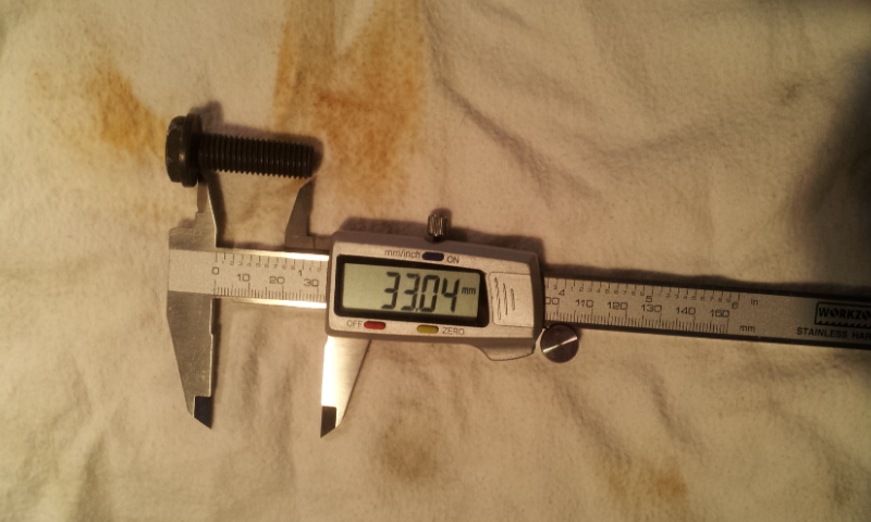

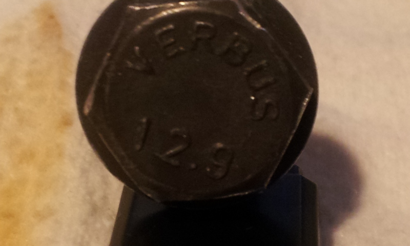

Nur für dich habe ich mal eben mein Getriebe ausgebaut um die Schrauben zu vermessen.:o
Ich glaube du meinst die Schrauben, die die Schwungscheibe halten?
M 10 x 33, 12.9, es sind 5 Stück.
Sie haben einen flachen Kopf.Schraube schwungscheibe.jpgSchraube Schwungscheibe2.jpg
