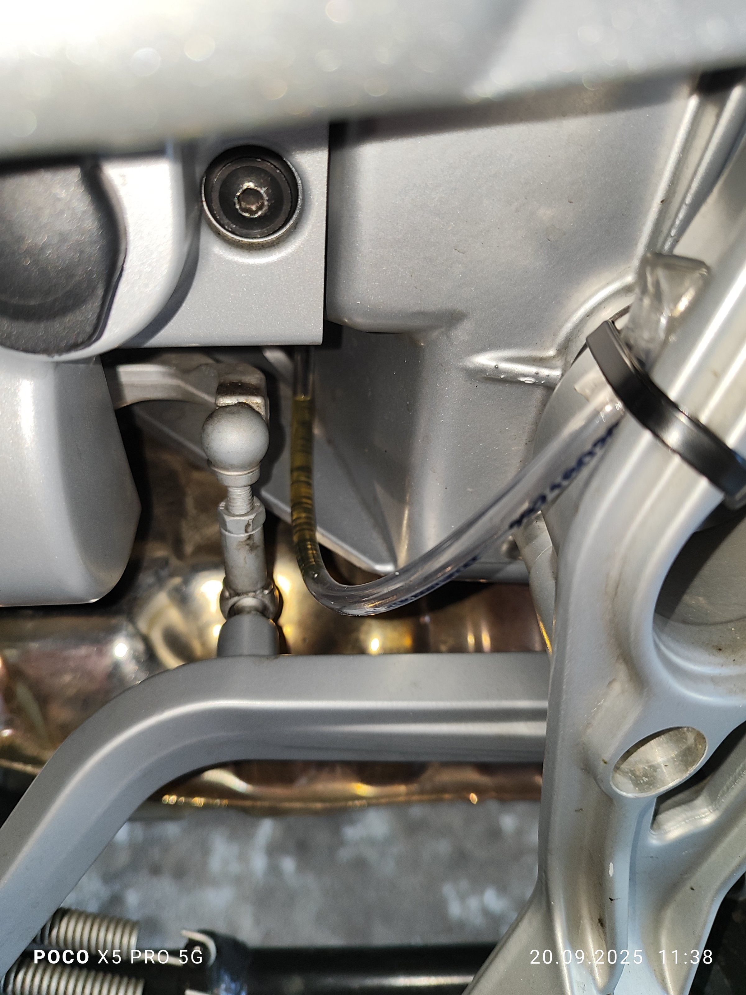

Hallo zusammen,
habe ein folgendes Problem.
Und zwar habe ich im März 2025 eine R1150GS mit 18500km gekauft. Ansich nichts wildes, große Inspektion durchgeführt mit allen Flüssigkeiten. Bei ca. 20000 km merke ich auf der Autobahn im 6 Gang kein vorankommen mehr, die Drehzahl steigt aber die Geschwindigkeit fällt. Also Piano nach Hause gefahren. Zuhause angekommen wurde das I-net durchgesucht. Die Ursache schnell gefunden. Kupplungsnehmerzylinder undicht und die Kupplung mit Bremsflüssigkeit benetzt. Also ab in die Garage und das Mopped zerlegt. Darauf hin die Kupplung Scheibe, Kupplungsnehmerzylinder, Getriebe Ausgangswelle Simmerring und Filz Dichtung neu bestellt. (Tills.de)
So alles soweit umgebaut auf die Markierungen bei Zusammenbau der Kupplung geachtet. Im Zuge des Umbaus habe ich die zusätzliche Ablaufbohrung nach unten hin nachgerüstet.
Und jetzt zum Problem.
Die ersten 400-600km war alles gut bi aber auch immer Piano gefahren max 120km/h und nie höher 4000u/min gedreht.
Bei der letzten Tour habe ich etwas mehr die Drehzahl beansprucht und siehe da wieder undicht.
Ab wieder in die Garage sauber gemacht. Nehmerzylinder ausgebaut gereinigt zerlegt. Nichts zu sehen. Das Lager neu gefettet. Alles wieder zusammengebaut eine Runde gedreht wieder mit etwas mehr Drehzahl als sonst und siehe da wieder undicht.
Was stimmt da nicht?
Die Druckstange scheint nicht verbogen zu sein.
Die Stelle wo sie in der Druckplatten anliegt mit Staburags Fett gefettet. Die Stange kann Problemlos mit Fingern raus gezogen werden.
Bin vorher die Rockster gefahren und kenne so Probleme nicht.
Würde mich über weitere Tips freuen.
Bin NFZ-ler im Nahverkehr (Bus) somit ist das ausbauen ohne viel zu zerlegen genau mein Ding.

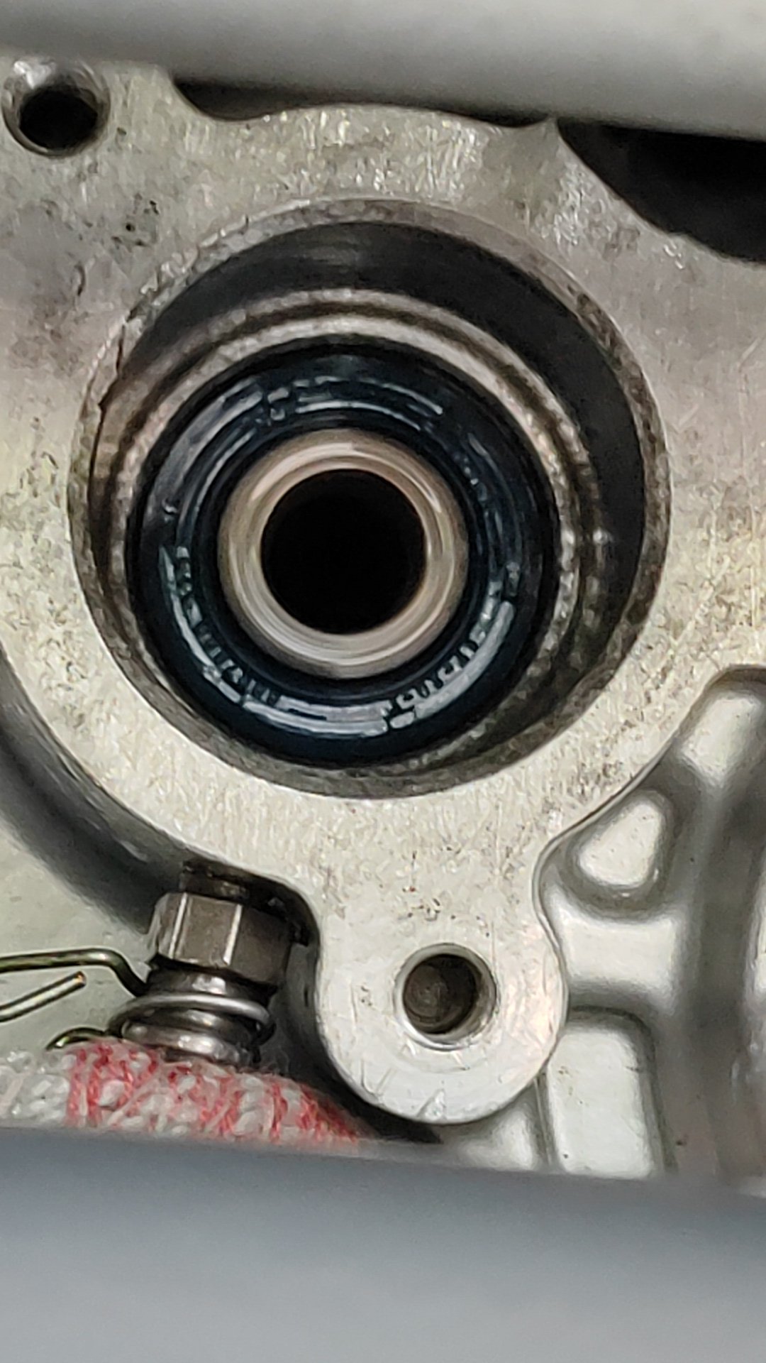

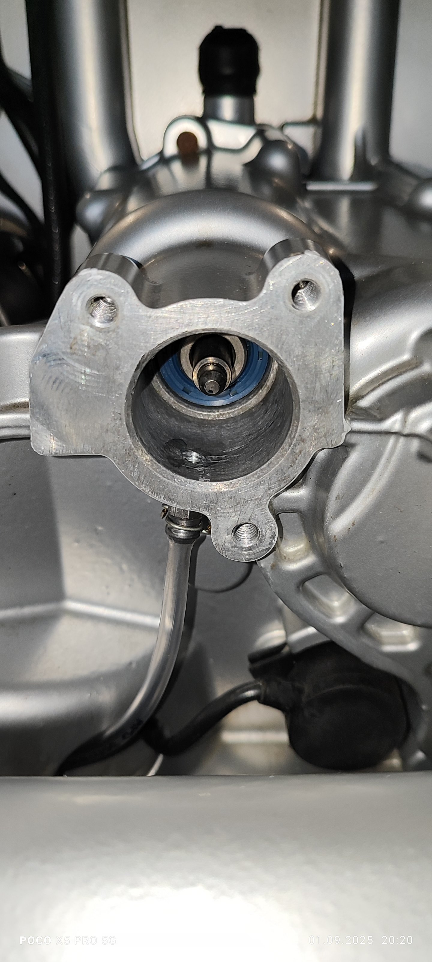

So Ursache für die Inkontinenz gefunden.
Es ist nicht der Nehmerzylinder. Es ist der neue WeDi.
Habe mal alles ausgebaut noch mal gereinigt.
Habe sie jetzt mal im stand laufen lassen und der WeDi wurde wieder feucht. Also muss neun WeDi besorgen.

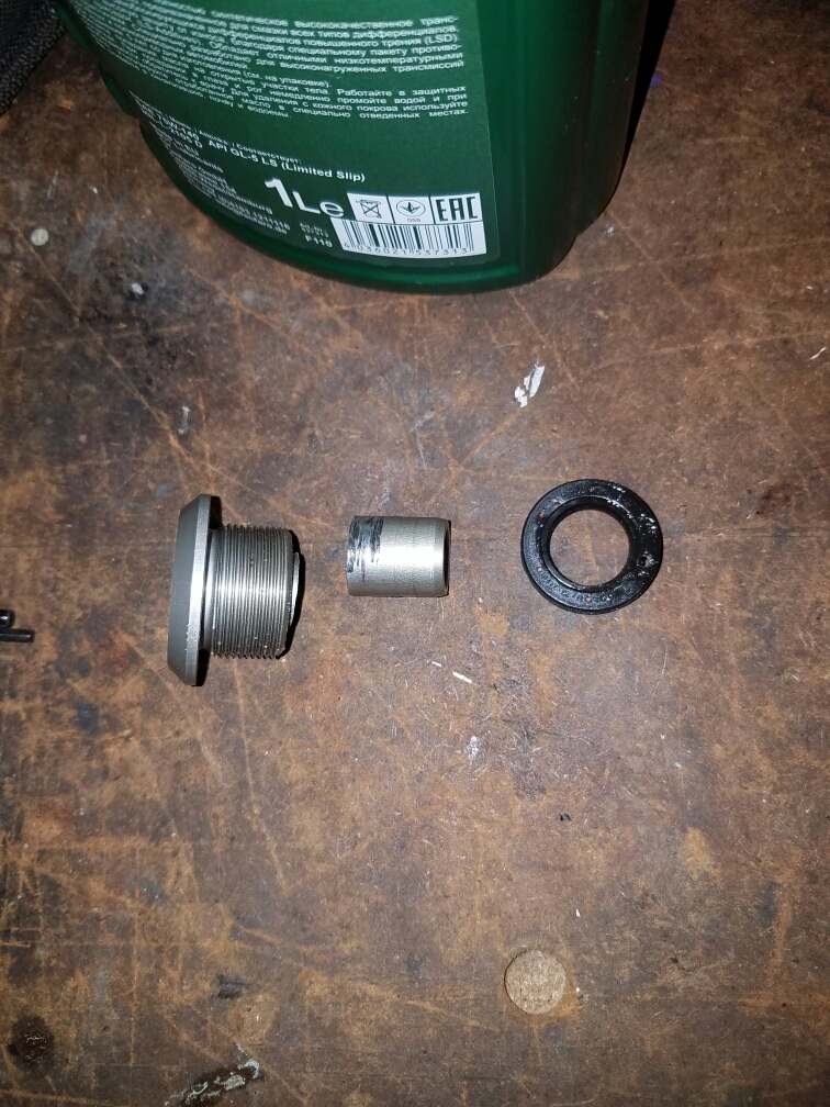

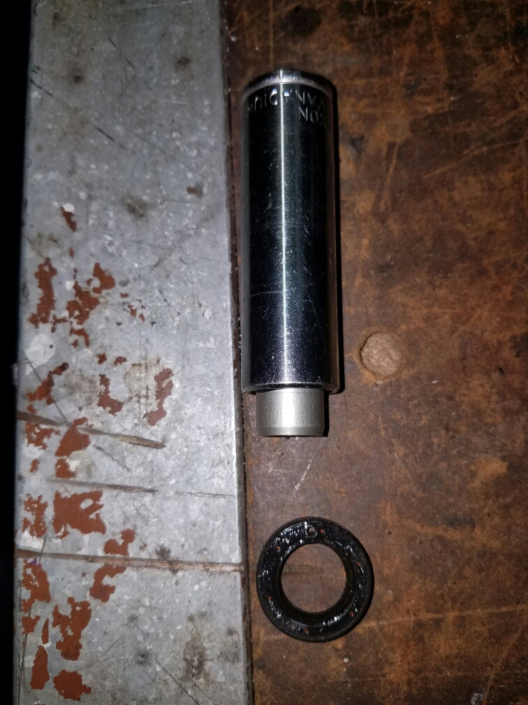

Hatte wer eventuell die Maße vom originalen Einschlag Werkzeug? Hatte mir die Maße vom alten WeDi gemessen und mir einen Einschläger aus Kunststoff drehen lassen.
Informationen Gerne auch per PN.
MFG Peter

Hi Chris,
ja, nein, doch, schon...
Wenn der hintere Wedi der Eingangswelle undicht ist, läuft das Getriebeöl in der hohlen Welle nach vorne und wird über die Kupplung zentrifugiert.
Ursache abstellen und den K-Belag ordentlich mit Bremsenreiniger oder schlimmerem "auswaschen".
Kann klappen, muß nicht.
Dieser Wedi macht sonst eigentl. keine Spirenzchen. Die Welle hat eine schöne Fase zum Aufziehn des Wedis.
Einfach nochmal versuchen...

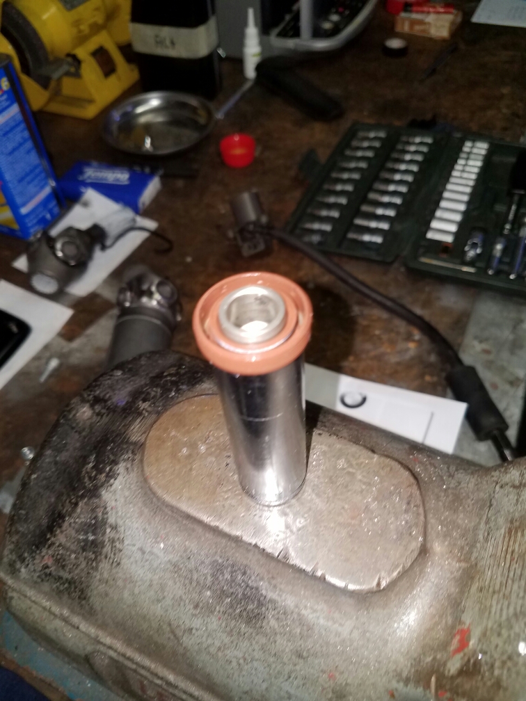

Hab den mit einer Langnuss eingesetzt und Innen ein Stück Rohr zum halten des Simmerings eingesetzt.
Ist ja ne blöde Stelle.

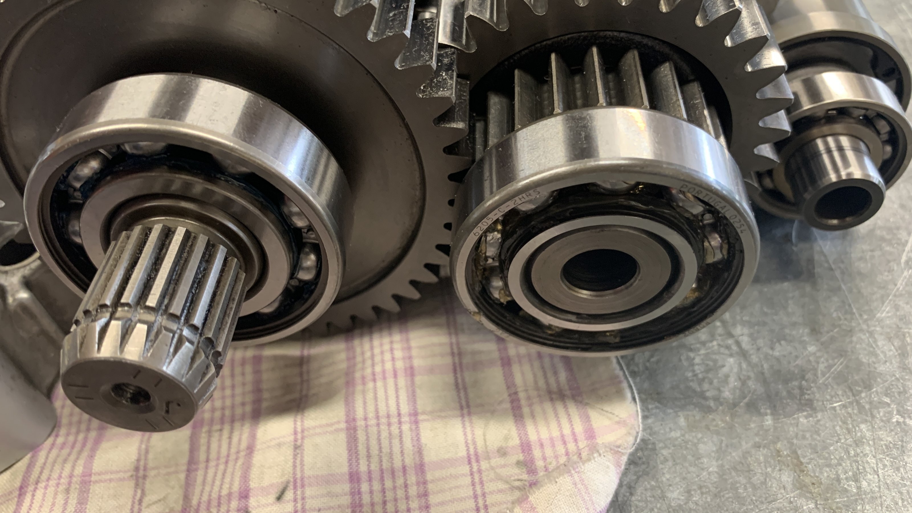

Auf dem Bild siehst Du den Wellenstummel mit Fase und Lauffläche (Welle ganz rechts).
Man sollte den neuen Wedi nicht genau in die alte Laufspur setzen, aber man hat wirklich nicht viel Spielraum dafür.
Was schief gelaufen ist, ist schwer zu sagen.
Falls der Wedi ein "Gewinde" an der Dichtlippe haben sollte, läuft dieses richtig rum? Sonst wird aus dem abweisenden "Gewinde" eine Förderpumpe - nach außen.

Habe gestern den WeDi etwas weiter eingeschlagen und noch mal im Stand Laufen lassen. Nach ca.20 min war der WeDi immer noch trocken. Also alles zusammen gebaut und ne kleine Runde ca.200km gefahren. Scheint dicht zu sein werde es aber weiter beobachten.

Ich habe mir einen Einschläger drehen lassen, das Problem ist nur ich weiß nicht wie weit ich den WeDi einschlagen muss.

Du siehst das auf meinem Bild:
Der Wedi sollte keinesfalls schon am inneren Lagerring anstehn!
Außen hat der Wedi noch knapp mehr Platz, bis er an dem Lagerkäfig streift...!
Der Wedi kann sich leider nicht am äußeren Lagerring abstützen, der ist von der Getriebebohrung kompl. verdeckt.
Man kann den Wedi tatsächlich zu tief reindrücken!
So knapp wie mögl. und so tief wie nötig.
Trial & Error...
edit:
Wenn man die Tiefe der Gehäusedicke an dieser Stelle vor dem Eindrücken des WeDi´s ausmißt und ein entsprechendes Werkzeug zum Einsetzen hat oder anfertigt, klappts wohl perfekt. Ich denke, so wirds auch von BMW gemacht.

Es macht immer Sinn, die Sitztiefe des alten WeDi auszumessen bevor man ihn rauspopelt. Dann hat man für den Neuen einen Anhalt wie tief der rein muss (die 1 - 2 mm abziehen/addieren, damit er nicht in der alten Laufrille landet).
