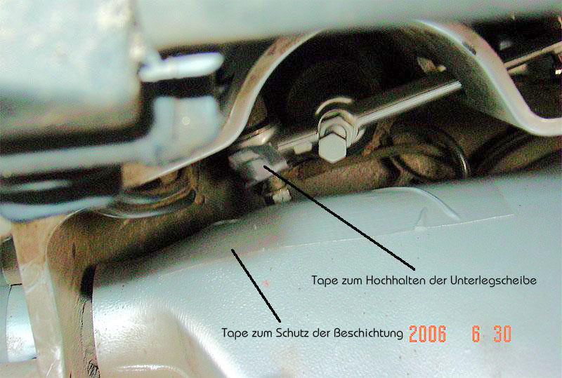

Ausgebaut habe ich jetzt , das was übrig geblieben ist.
Hinterrad Stoßdämpfer raus, dann kam ich einigermaßen ran. Freue mich schon auf den Einbau 🤢
Ich hab eine verstärkte Version gekauft
Gruß Jörn
Ja, das wird eine ziemliche Frickelei, abhängig von der persönlichen Geschicklichkeit. Ich habe damals die schraubenkopfseitige Unterlegescheibe mit Tape am Hebel fixiert, da man sonst mit zwei Händen kaum den Hebel, die beiden Unteregscheiben und die Schraube in Position und letztere dann nochgedreht bekommt.

Hebel ist drin und die GS wieder zusammen,
Ich musste die Schwingenbolzen demontieren.
Meine dicken Finger wollten nicht dazwischen, dann hat es geklappt
