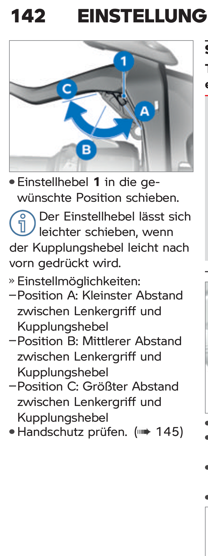

Das einzige was hilft kurze Endurohebel und auf kleine Pfote einstellen.

Bei mir sind die Option 719 Hebel verbaut, die habe ich schon auf der kleinsten Stufe stehen.
Der Verstellweg ist eh sehr bescheiden.
Habe mir jetzt mal Hebel von Probrake bestellt, dann mal weiter sehen.
