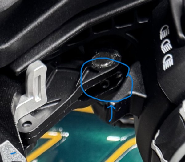

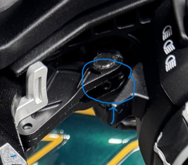

Bei den 1250ern konnte man noch die Anlagefläche der Verstellung am Hebel abschleifen so dass der Hebel weiter zum Fahrer kam.
Schnell und für kein Geld gemacht.
Bei der 1300er ist die Rastung der Verstellung über eine Art Verzahnung gelöst. Darum geht das bei den 1300ern leider nicht mehr so einfach.
Mein Kupplungshebel hat so gut wie kein Spiel am Geberzylinder, dort ist zumindest bei meiner nix zu holen.

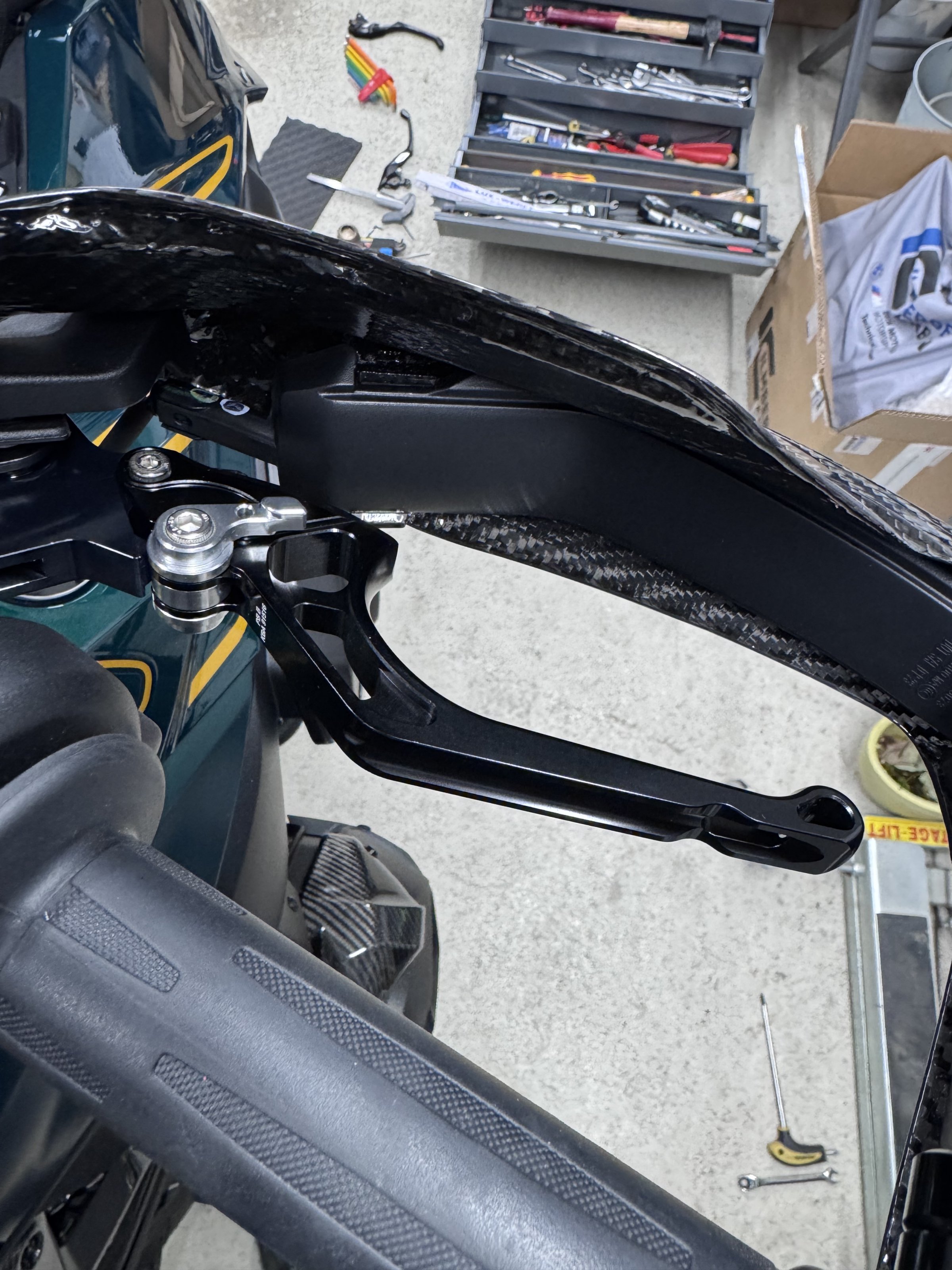

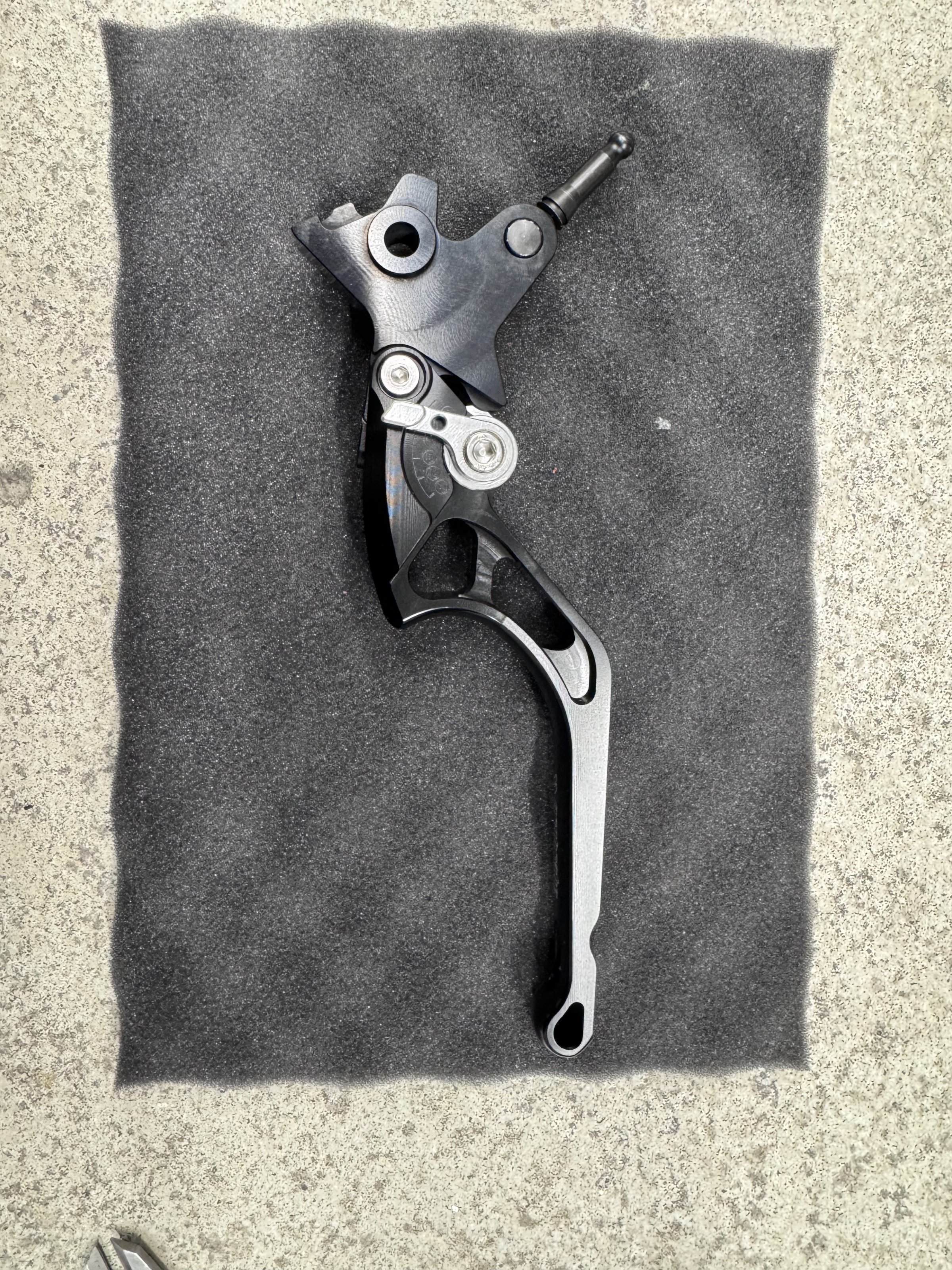

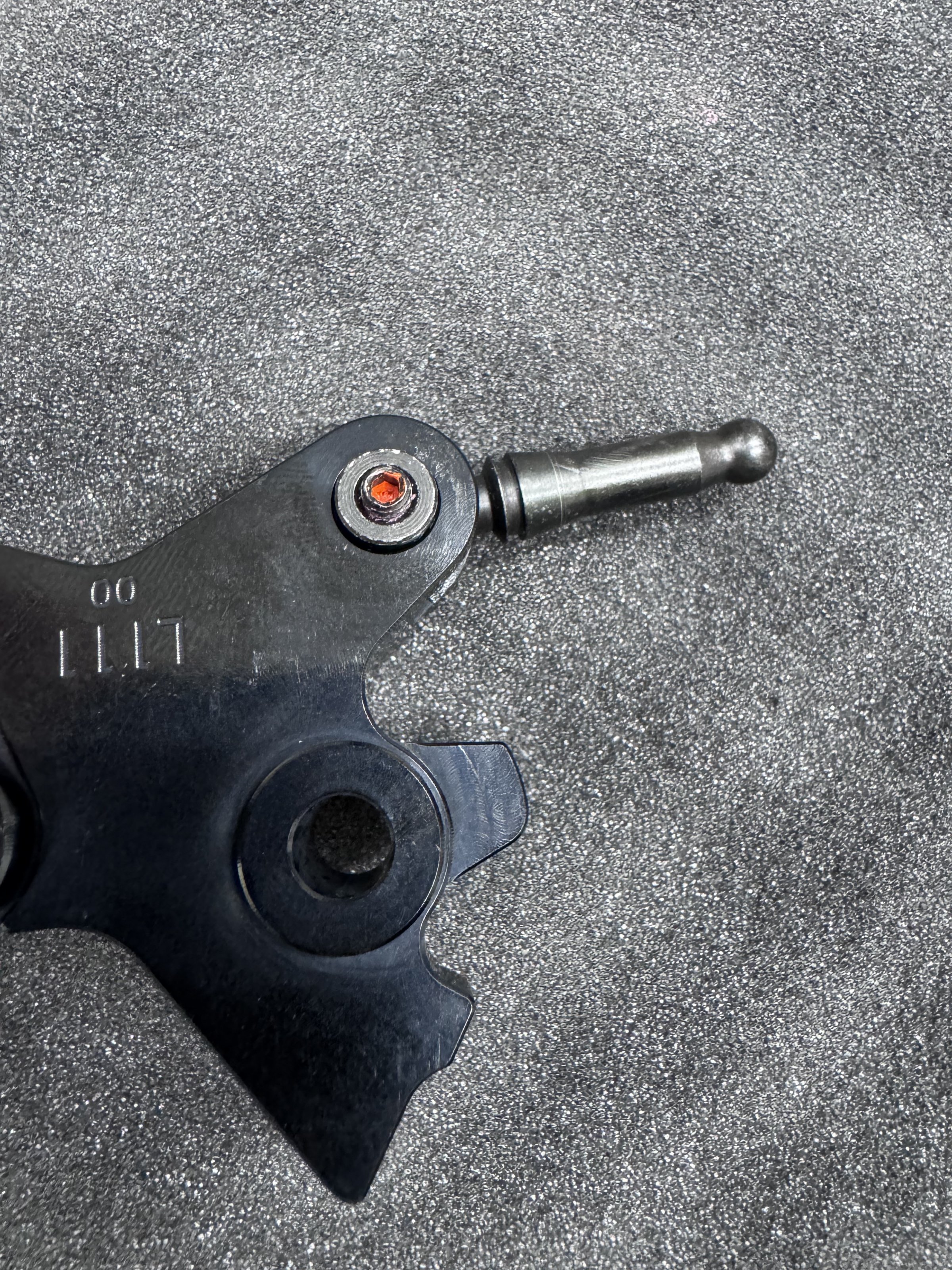

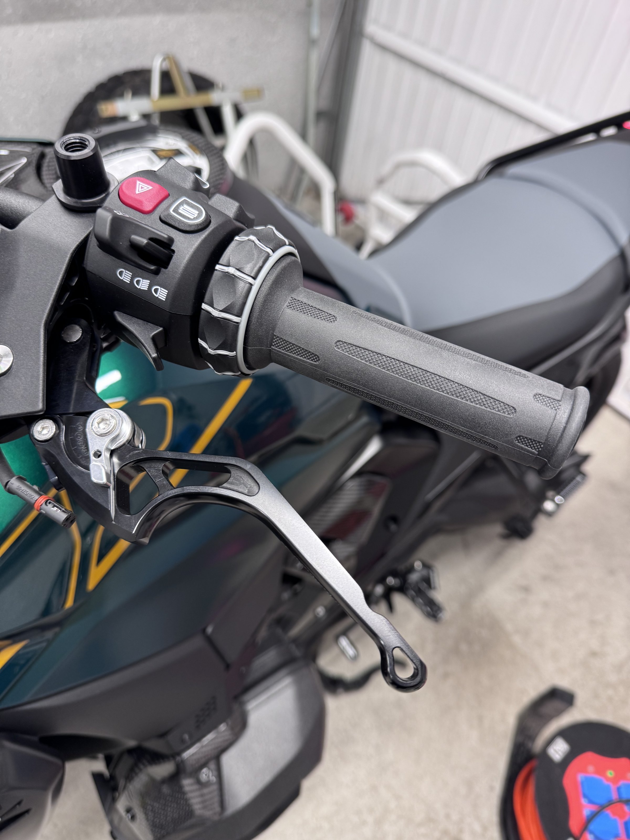

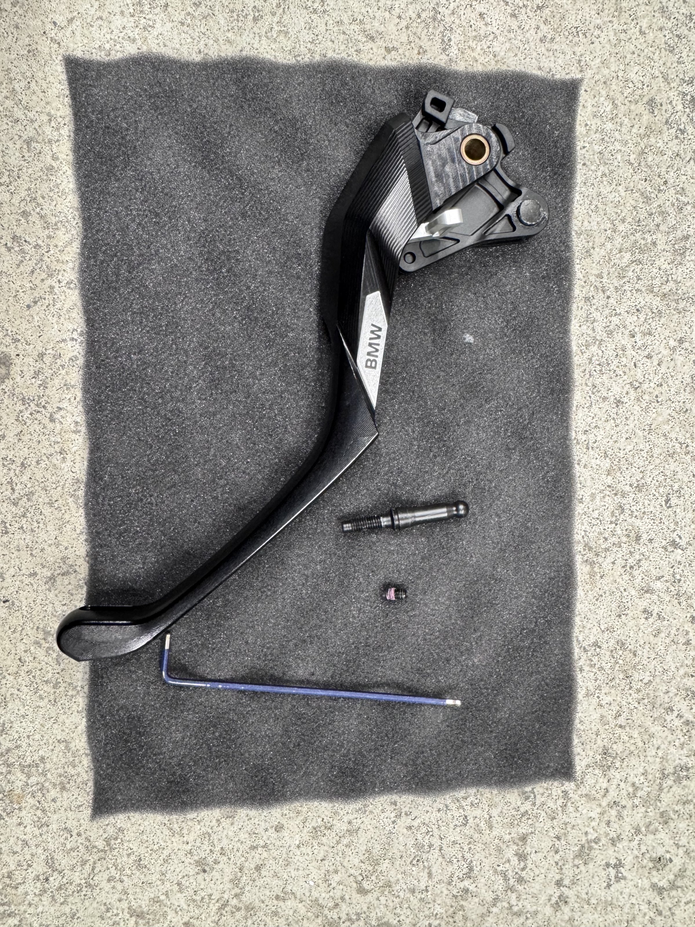

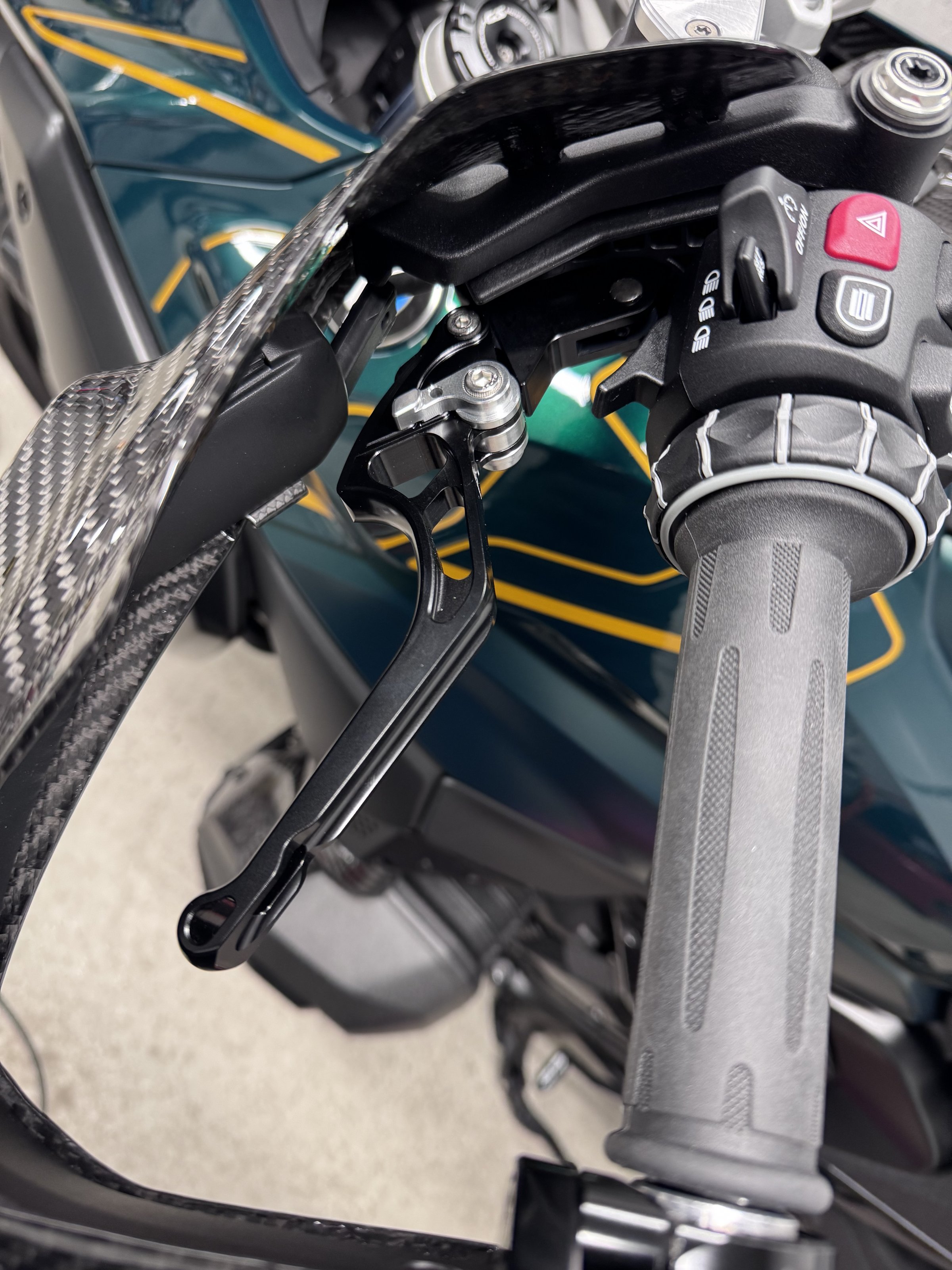

So Hebel sind eingebaut, auf dem Hauptständer mal probiert und ich meine es ist besser.
Am Wochenende kann ich hoffentlich wieder Fahren, dann weiß ich mehr.
Original Hebel.
Original Hebel zerlegt.
Probrake Hebel mit dem Betätigungsbolzen.
Angebaut.

Also ich hab genau das gleiche Problem, dass die Hebel schon anstehen. Was mir aufgefallen ist, dort ist doch am Hebel / Geber eine Imbusschraube. Ist die nicht zum Einstellen des Gebers verantwortlich?
