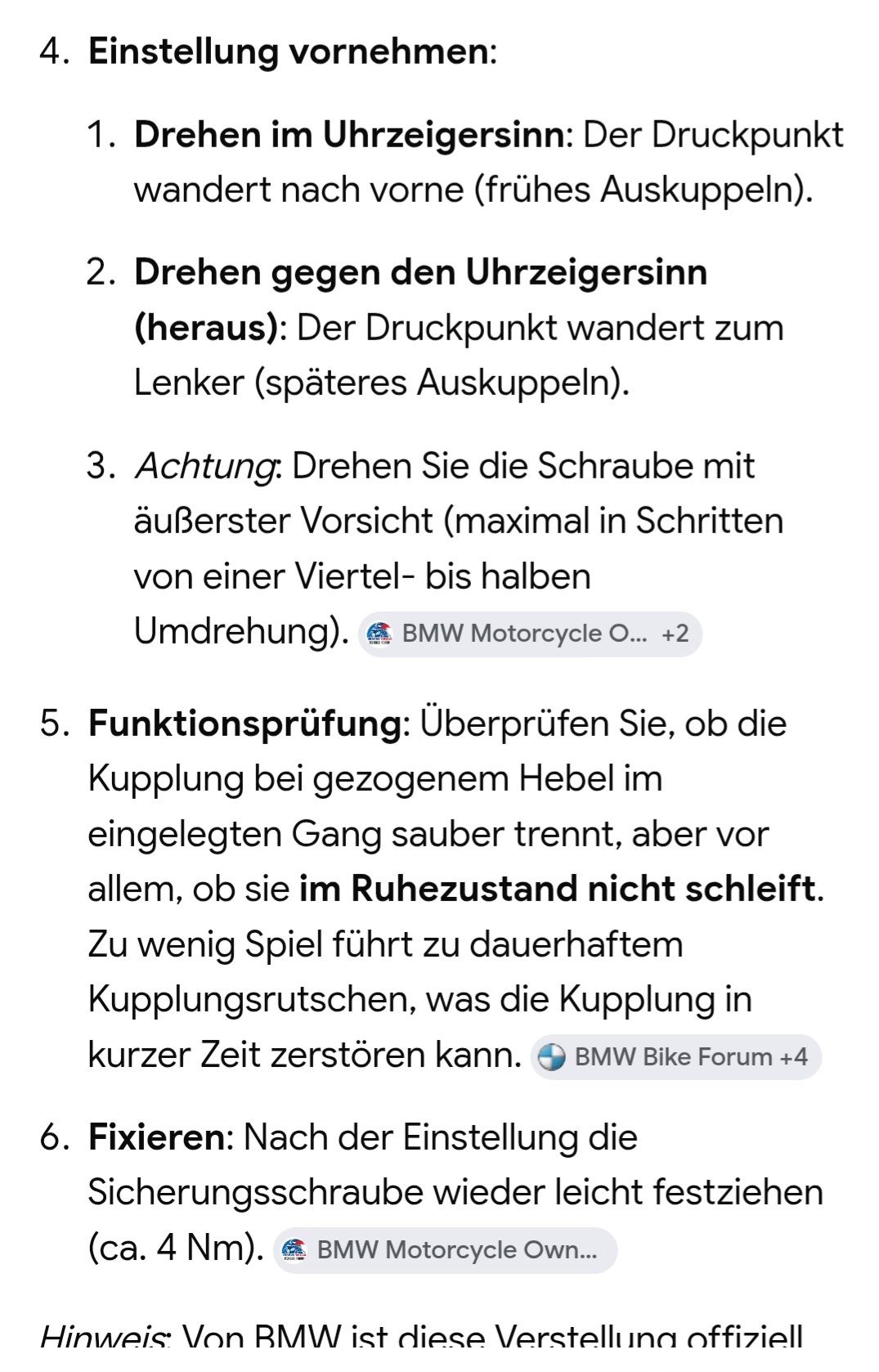

Ich finde die KI ist mit äußerster Vorsicht zu genießen!
Wenn man vor dem Schrauben die KI befragen muss, sollte man die Finger davon lassen!
Punkt 1&2 sind schon falsch. Es ist genau andersherum.
Selbstverständlich sollte man den Kupplungsgeber nicht so weit verstellen, dass die Kupplung nicht mehr richtig trennt bzw. Nicht vollständig mehr schließt.
So viel technisches Verständnis sollte vorhanden sein.
