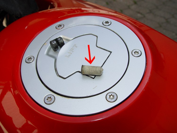

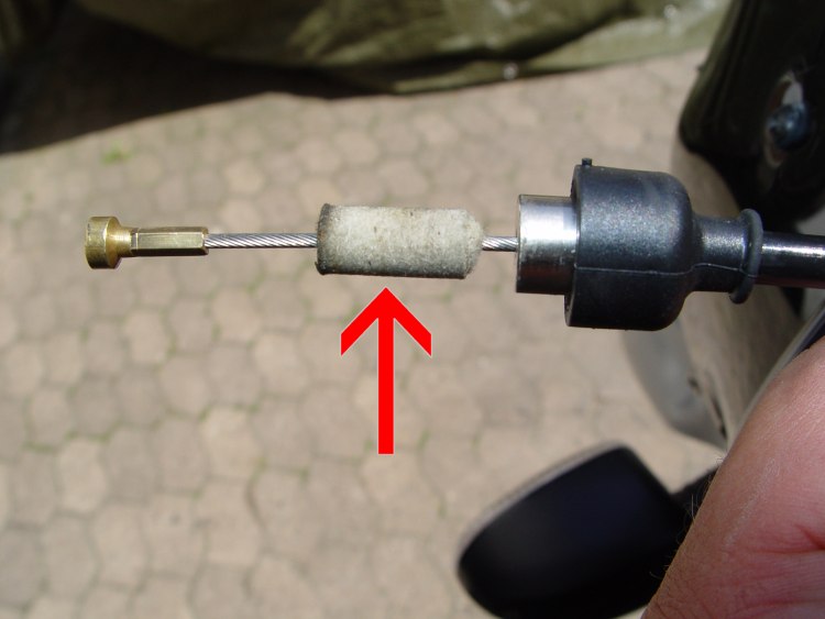

Für jene, die es interessiert, hier ist ein Bild von dem Filz. Er ist längs geschlitzt und muß vom alten Zug übernommen oder neu beschafft werden. Er wird auf die Seele gezogen und findet seinen Platz in der Einstellschraube an der Armatur.

da isser ja...:D

Muss das mal aufgreifen.
Gibt es das Filzstück beim Händler oder muss ich mit das selber schnitzen? Was hat man so im Haus was man dafür nehmen kann.... überleg....
Habe den Verdacht, nun endlich den Fehler für die 10000km Kupplungszugwechselintervalle gefunden zu haben.

Der hat sogar ne eigene Teilenummer bei BMW. Blättert doch mal spasseshalber im ETK und lernt eure Motorräder und ihre Einzelteile kennen...
Wenn der Zug da oben am Hebel reisst, bitte einen neuen Hebel besorgen. BEim alten ist das Loch für den Nippel ausgeschlagen, der rutscht dann etwas runter und der Zug wird jedesmal ein wenig geschert bis er reisst. Man kann auch sparsam sein und in den Hebel unten nen M3 Gewinde schneiden und ne U-Scheibe so plazieren dass der Nippel unterstützt wird und nie mehr abrutscht.
