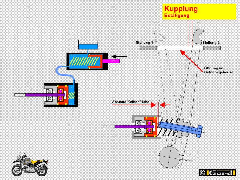

@klausAT: Kann es sein, dass der Kolben 2, auf den der getriebeseitige Kupplingshebel drückt, bei Erwärmung klemmt. Das führt dann unter anderem dazu, dass der Kolben nach dem Kuppeln bei warmen Motor nicht ganz in die Ausgangslage zurück geht. Bei 2-Ventilern habe ich davon schon gehört. Die Jungs haben dann den Kunststoffkolben ausgebaut und am Umfang etwas abgeschliffen. Ich weiß nicht, ob es das Phänomen auch an 4-Ventilern gibt, aber der Aufbau der Kupplungsbetätigung ist im Prinzip ja gleich.
Dieses Fehlerbild bei meiner 80G/S hatte ich schon zweimal. Es hatte aber immer zur Folge, dass der Kolben im ausgerückten Zustand der Kupplung nicht mehr zurück ging. Das heißt, der Kraftschluss war unterbrochen. War aber immer begleitet von Knartzgeräuschen beim Ziehen der Kupplung.
