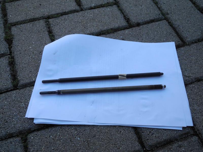

Zum Thema Druckstange
Ohne Filzring 3tlg (Stahl/Alu/Stahl) >die ersten BJ. > mit Filzring nur Stahl
