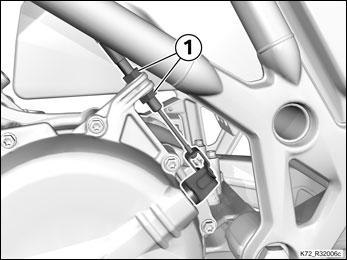

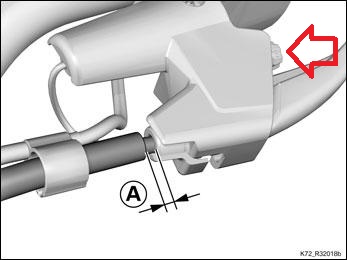

das Spiel (1mm an Punkt A, einstellen an 1, Bild RepRom für F650GS Twin) ist unbedingt zu beachten, da sonst die Kupplung nicht vollständig getrennt wird.
Bei kleinen Händen ist der Hebel (siehe roter Pfeil) nicht aber das Spiel zu verstellen!!
Die Lamellen der Kupplung verhalten sich temperaturabhängig und Öl-abhängig.
Bei verschiedenen Oelsorten kann es schon mal vorkommen, dass die Lamellen etwas "aufquellen", üblicher weise bei Wechsel von synthetischem auf mineraliches Oel.
Bei der BMW kenne ich das aber nicht, nur bei meiner Yamaha aus 1997.
