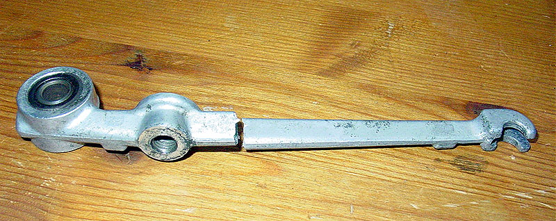

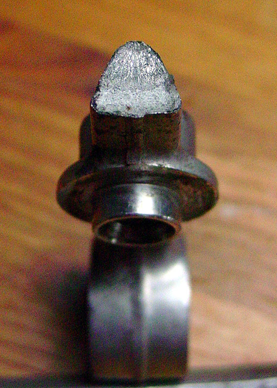

Was ich hier noch in die Schlacht werfen kann, das ist die Prüfung des Lagers des Hebels hinten am Getriebe. Dieser Hebel ist mir mal bei ca. 15x.000 km gebrochen, nachdem die erforderlihe Handkraft vorher schon schleichend angestiegen war. Leider hatte ich dem zu wenig Beachtung geschenkt. Jedenfall ist der Hebel gebrochen, weil nach o.g. Fahrleistung und 5 Jahren mit Winterbetrieb (Eifel), das Nadellager nicht mehr so leichtgängi war, wie es sein sollte. Also beim Nachstellen der Kupplung den Zug einfach mal hinten aushängen und fühlen, wie leicht der Hebel sich bewegen lässt.
Die Dinger im Ersatz sind s.....eteuer!
