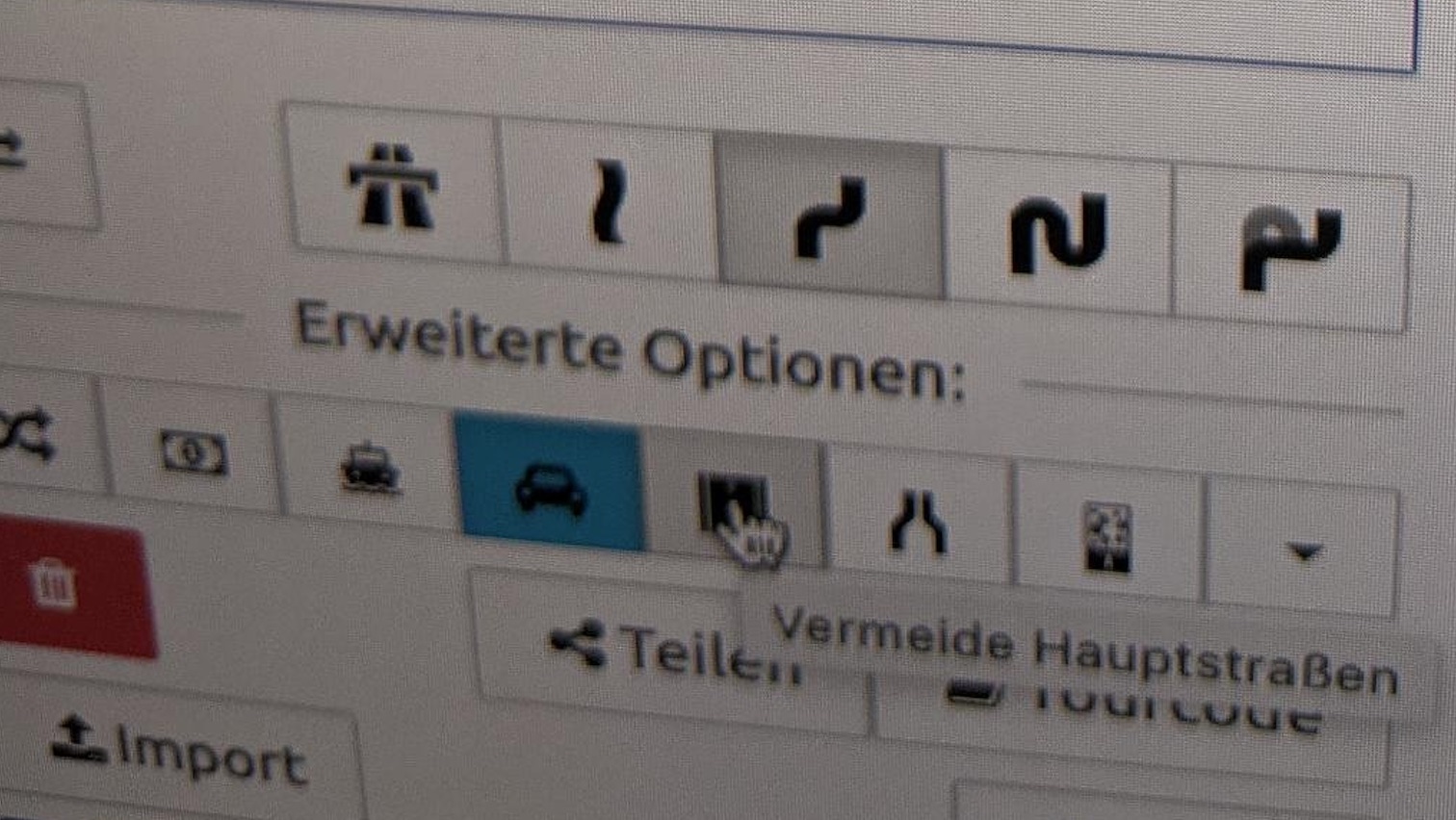

Vermeide Hauptstraßen vielleicht rausnehmen.
Einfach mal mal die Optionen verstellen, einfach probieren.
Oder einen zusätzlichen WP setzen, so wie du fahren möchtest.

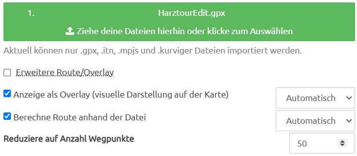

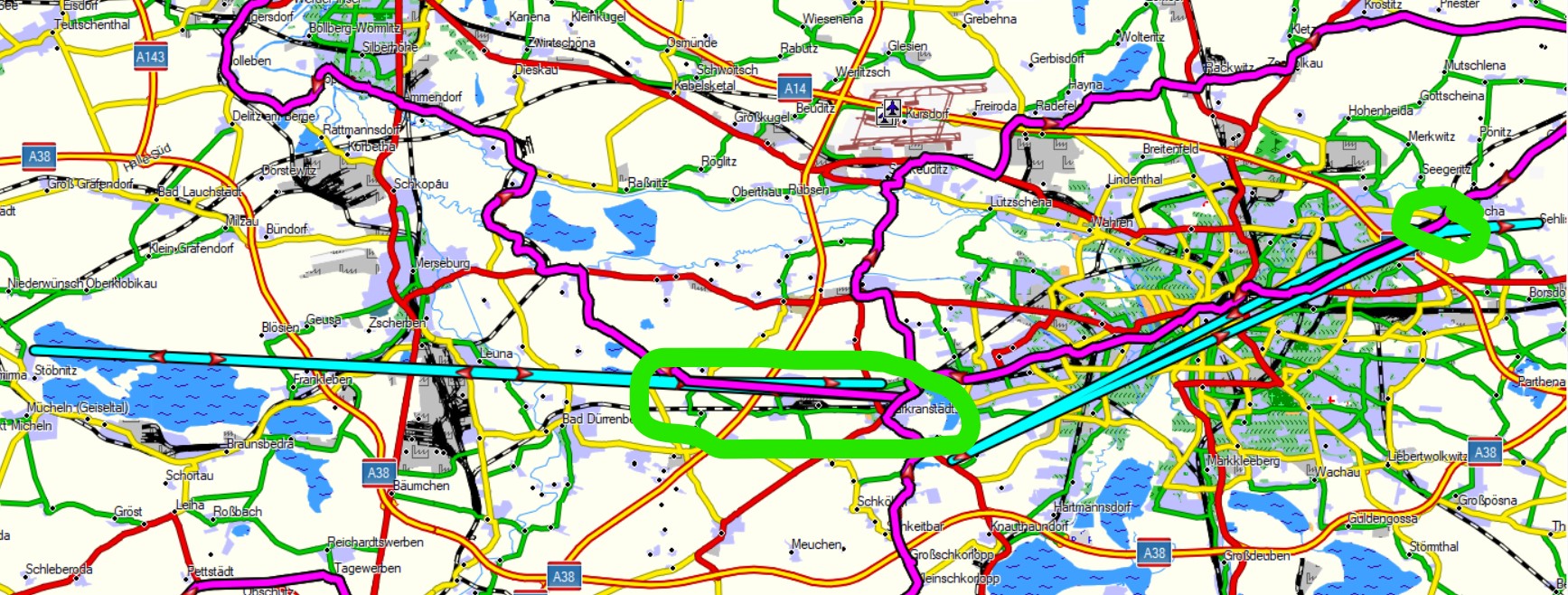

laut Eintrag im GPX wurde der Track mit Kurviger aufgezeichnet - dabei hat das Handy aber zweimal die GPS Position verloren bzw. falsche Positionen aufgezeichnet (grüne Kringel), ich habe die mal rausgelöscht -> magentafarbener Track. Die türkisfarbenen Geraden sind die Positionssprünge aufgrund der verlorenen Position:
Den korrigierten Track hänge ich als GPX an. Dieses GPX in Kurviger importiert, Einstellung: 50 Wegpunkte, kurvige Route, keine Vermeidungen:
liefert schon ein gutes Ergebnis:
HarztourEdit | Kurviger 🗺+〰+🏍=😍
An den Stellen, wo die Kurviger Route den Track verlässt, musst Du noch mit weiteren Shapingpunkten "nachschärfen".
Das wichtigste war, zuerst mal die "kreuz- und quer-Linien", die durch die Verluste / die Ungenauigkeit der GPS Position kamen, zu löschen, bevor man in Kurviger importiert.

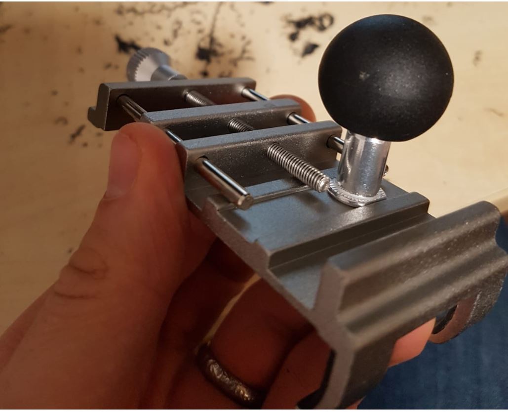

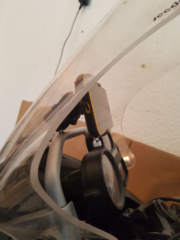

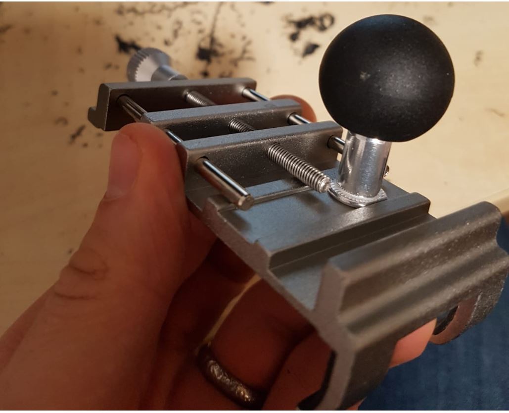

Mein Sohn hat sich an sein Motorrad ein preiswertes Outdoor Smartphone mit einem noch preiswerterem Halter gebaut, Ich war sehr skeptisch aber alles hält und funktioniert. Er lädt das Handy während der Fahrt mit einem kurzen Spiralkabel auf.
Zum Einsatz kommt das Blackview BV5500 Plus 3GB/32GB und folgender Halter
Amazon.de
Die Rohrschelle hat er demontiert und mittels einer kleinen Buchse eine RAM Kugel aufgeschraubt
