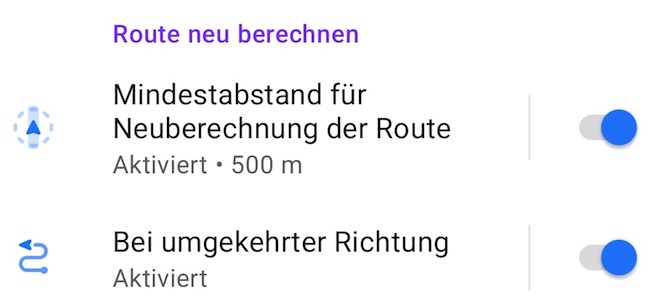

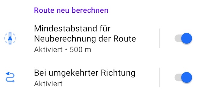

Es fehlt die Option „Bei umgekehrter Richtung“ in den Navigationseinstellungen
wenn man die Route in entgegengesetzte Richtung fährt
sollte die automatische Routenneuberechnung in aktueller Fahrtrichtung erfolgen.
Man sollte auch festlegen können ab welcher Entfernung von der Route
die Neuberechnung erfolgen soll.
Wo gibt es denn diese Einstellung ? Ist das nur unter Android zu finden ?
