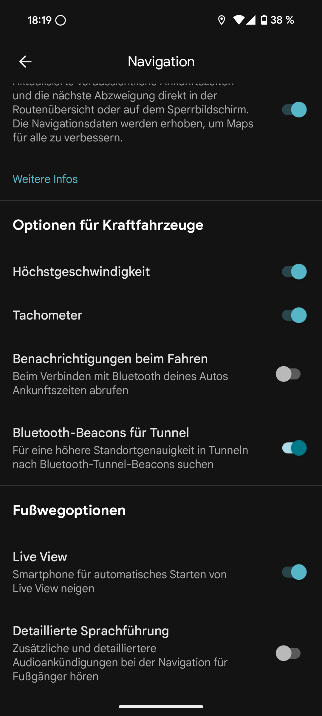

Im Tunnel haben die meisten App-Navis ihre Schwierigkeiten, weil ihnen das GPS-Signal fehlt, um festzustellen, wo sie sind. Festeinbau-Navis im Auto tun sich a leichter, weil sie oft zusätzlich noch am Wegstreckensignal im Auto-CAN-Bus hängen und so auch ohne GPS genau wissen, wie weit das Fahrzeug sich fortbewegt. Und im Tunnel hat es ja nicht viele Alternativrouten.
Gast-15146
Es gibt schon Apps die auch in Tunneln noch funktionieren, wie z.B TomTom Go und es gibt schon einige Tunnel wo es auch Abzweigungen gibt.
TomTom nutzt ASN ("Assisted Satellite Navigation") und das schon lange. Das funktioniert aber auch nur, wenn man die Geschwindigkeit hält. Bleibt man stehen (Stau) ist es vorbei. Nix mit Bluetooth-Beacon-Technologie.
